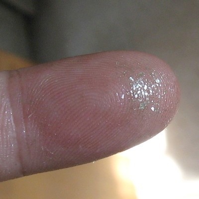

Bonjour à t :siffler: us,
Tu as raison micro-paillettes métallisées exactement de la même couleur que l'échantillon et qui sont très difficile à réduire en poudre........ça donne plutôt des mini micro-paillettes ........j'ajoute que l'ensemble est un peu huileux au toucher!
A+ :coucou!:

Pour en revenir aux minéraux et plus particulièrement à mon échantillon, j'en ai donc repris un fragment que j'ai une nouvelle fois broyé dans un mortier afin de le réduire en poudre ..........la poudre ainsi obtenue, après un examen à la loupe, s'est révélée être blanche ......j'ai joint une photo.
Pourquoi lors de ma première tentative je n'ai pas obtenu de poudre blanche mais des micro paillettes vertes ...je ne saurai le dire et encore moins l'expliquer.......En tout cas je crois que le problème est résolu: c'est donc de la fuschite.

Salut,
la fuschite se clivant très facilement sous forme de feuillets, le test de la trace sur porcelaine a pour conséquence de détacher des bouts de feuillets plutôt que de les réduire en poudre.
Le passage au pilon permet de réduire plus finement les morceaux de feuillet.
