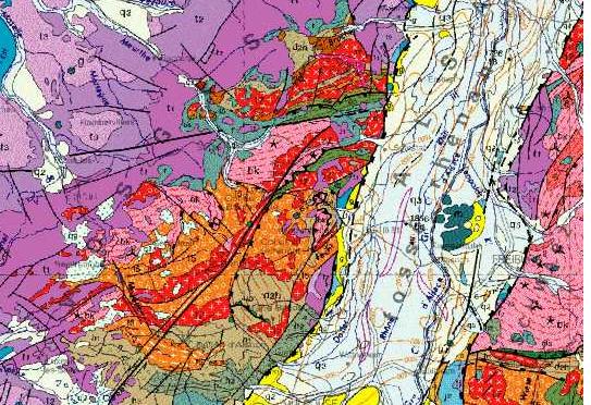

Salut,
Pour faire de façon simple : St-Dié-Des-Vosges se situe dans une zone un peu particulière : on est sur une zone de contact entre un socle que l'on dit "hercynien" à l'Est (micaschistes, gneiss, granites...en rouge, orange, rose sur la carte) et une couverture sédimentaire à l'Ouest (Permo-Trias et Trias : grés et pélites en violet t1, t2, t3) qui s'est déposée peu de temps - relativement parlant - après la formation de la chaîne hercynienne. Ce Trias forme les bordures orientales du Bassin de Paris. Le contact est donc un contact en "discordance" : les sédiments du Trias viennent recouvrir progressivement les terrains, jusqu'à ceux du Carbonifère inclu (h sur la carte). Il est probable qu'à l'origine, le Permo-Trias et le Trias étaient plus étendus "au-dessus" du socle. Ce secteur a été de nouveau modifié par différentes épisodes tectoniques dont le plus spectaculaire et visible ici est l'ouverture du fossé rhénan (à l'Est), grosso-modo à l'Oligocène, et dont le fonctionnement a participé à la dénudation (surrection et érosion) des terrains sédimentaires sur les bordures du graben (épaulement de rift) en mettant à jour les terrains anciens, voire très anciens (Protérozoïque bK)...
C'est assez simpliste de présenter cela comme ça et c'est sans doute un poil plus complexe mais si ça peut servir comme point de départ...

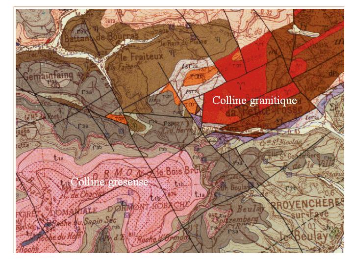

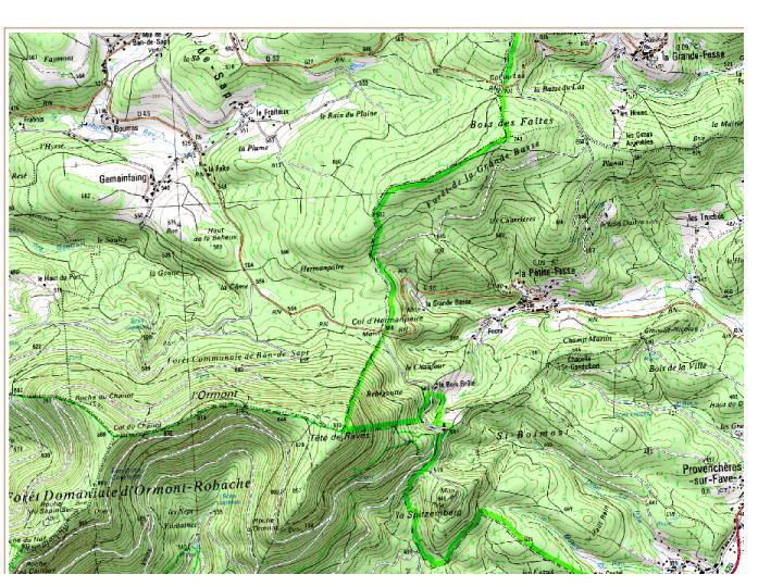

vites fait avant de partir en week end :siffler:
si tu parles de la Colline du bois D'Ormont (gres triasique t1b) et la colline du bois des faites (granite), c'est tout simplement le jeux de failles multiples qui a separer des blocs de nature geologique differentes, il y a aussi le phenomene d'intrusion ds granites dans les series précédente avnt la mise en place des failles, pour le contexte general voir le post d'Eric T.
