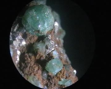

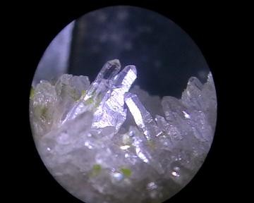

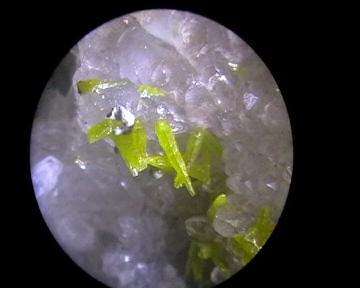

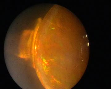

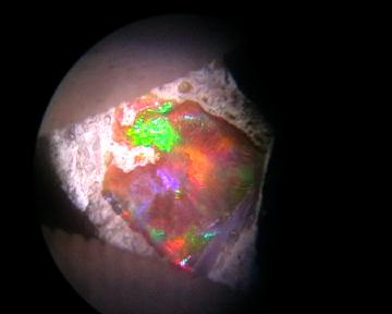

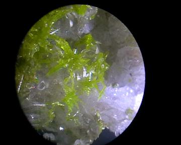

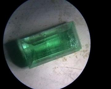

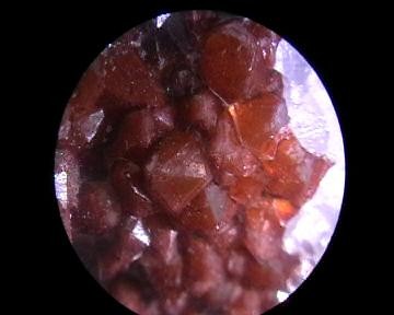

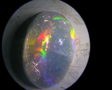

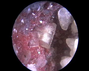

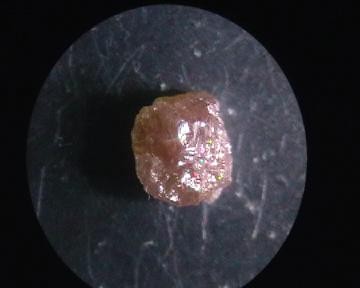

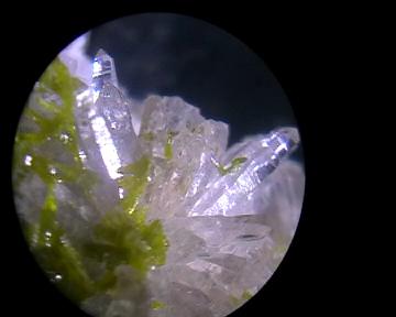

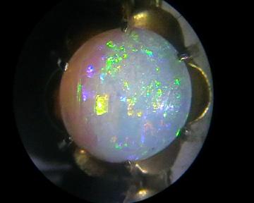

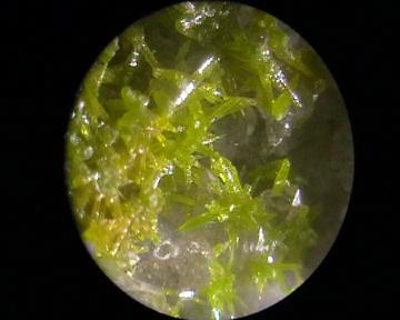

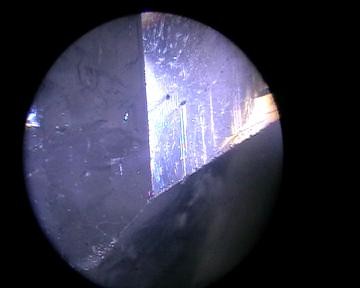

Voici une suite de photos prises avec du vrai système D !
Un camescope numérique placé sur l'oculaire d'une loupe monoculaire m'a permis d'obtenir de superbes plans des minéraux suivants :lasse: avec une netteté surprenante pour du "bricolage"!
*Dioptase du Congo
*Quartz hématoïde
*Cubes de fluorine sur quartz hématoïde
*Pyromorphite sur quartz hyalin
*quartz tout seul mais du même échantillon
*arête parfaite d'un quartz plus gros
*opale de feu
*encore un quartz... celui-ci fait en réalité 5 millimètres...
*opale noble
*émeraude taillée
*encore une opale ! (orange )
*une de plus !
*diamant rose :siffler:
*émeraude massive en "barillet"+ cristal hexagonal isolé + pyrite

Merci à tous pour les commentaires !
Eh bien en fait il me serait difficile de vous donner une démarche précise...
J'ai une vieille loupe (monoculaire en réalité !), une vraie antiquité qui traînait dans un labo de SVT et que j'ai récupérée... L'optique est tout juste mais apparemment ça suffit !
Bref comme je disais j'ai un caméscope numérique : un Panasonic NV-GS17EF pour être précis, donc un truc très abordable ( enfin, on se comprend : pour un camé numérique...càd moins de 300 € ).
Après avoir placé l'échantillon sous la loupe, avec un éclairage à DEL (sinon les couleurs sont dénaturées avec le jaune d'une ampoule classique et en plus ça chauffe, ce qui est fortement déconseillé par exemple avec les opales, qui présentent - mais je ne vous apprends rien, vous spécialistes :lasse: - un gros risque de dessication ) je règle manuellement puis je pose le caméscope préalablement branché sur la télé sur l'oculaire, en cherchant un petit peu... Désolé, là j'ai rien de mieux !
Sachez toutefois que, avec mon modèle, la netteté est obtenue à quelques millimètres au-dessus de l'oculaire... mais la précision est aussi de l'ordre ,sur l'axe horizontal, de qques millimètres pour bien cadrer.
Enfin qques remarques : - j'ai essayé avec une autre loupe binoculaire, et là le diamètre de l'oeil de l'oculaire
était différent, conclusion le camé ne voyait qu'un vague rond minuscule au lieu
de ce que vous voyez sur les photos... Donc il faut dénicher le modèle qui va avec
le caméscope...
- Il faut zoomer dans l'oculaire pour avoir une taille d'image satisfaisante.
- L'écran de télé est de loin préférable à l'écran LCD du caméscope pour analyser ce
que vous prenez car certaines photos qui me paraissaient floues et peu
intéressantes se révélaient superbes (par exemple la dioptase) sur la télé... sans
parler de la définition, forcément bien supérieure.
- et pour finir, la mise au point n'est pas forcément la même pour l'oeil que pour le
camé...
- De plus je tiens à préciser que mes photos n'ont pas été retouchées...
Ouf ! C'est fini ! J'espère que je vous ai renseignés !
