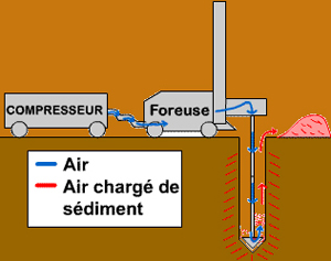

Merci, mais une dernière petite chose: connaissez vous un site où l'on montre les techniques actuelles de forage en schémas... :trinquer:
Encoreun grand merci
Posted
Pas évident les schémas ; pour deux raisons : d'abord les premiers forages profonds ont eut lieu en URSS (Kola) à l'époque où rien ne transparaissait de là-bas ; je ne sais même pas si on peut trouver une photo du forage. Deuxièmement, cela met en jeu des techniques de pointe, souvent jalousement gardées.
Peut-être plus facile du coté des forages en mer des USA, d'abord par le Glomar Challenger, remplacé depuis par le Joides Resolution. On peut trouver quelques schémas de principe mais rien de bien technique. Mais pour un devoir de "une page double" (je pense une feuille double) cela peut suffire.
Exemple d'un site où il y a un schéma simple (peut-être trop):
http://clasnews.clas.ufl.edu/news/clasnote...2/climate.shtml
Le sablais :coucou!:
Posted
Merci!
Ca va être dure à traduire :coucou!:
lol

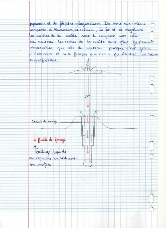

Je vais essayer! Sinon sur Google j'avais trouvé un schéma super super simple et je crois qu'il ne vaut pas grand chose :
Posted
Okay, donc, je n'ai pas trouvé de version française du schéma mais je suis allée sur le site de Joides Resolution.
J'ai trouvé des infos sur le forage mais pas de schéma donc j'ai traduit le schéma anglais, j'ai fait un schéma comme ça:
Posted
C'est très bien Léna :ye!: et si ta prof émet des doutes sur ton travail, je pourrai lui certifier que tu t'es démenée pour bien faire.
Mais en général, les profs d'SVT sont plutôt sympas. :coucou!: n'est-ce-pas??
Posted
:coucou!: Merci!!! Ca fait plaisir un Très Bien lol... Bon là je viens de finir mon deuxème schéma, beaucoup plus simple que le premier... (non je n'ai pas fait ça toute la journée lol j'ai aussi révisé mes mahts :ye!: )
Et oui c'est vrai que les profs de SVT sont très sympas! Et j'en connais un particulièrement c'est vrai ==> :coucou!:
Bonne soirée! Et merci pour toute votre aide; elle m'a été très précieuse :)
