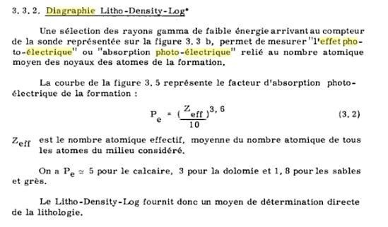

Je n'est toujours rien trouvé sur expliquant la donnée "Pef". (exprime une densité mais mesuré de quelle maniere??)

En revanche j ai toujours rien compris sur le pef :(
