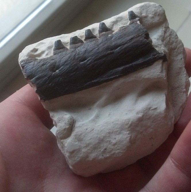

Pour rester dans le sujet, une petite machoire de Tethysaurus nopcsai d'Asfla.
