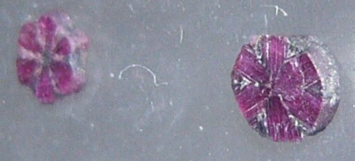

mineralparangon Posté(e) 15 juin 2009 Signaler Posté(e) 15 juin 2009 on trouve parfois des emeraudes ou des rubis dits comme çà. "trapiche" moi rien n'y capiche ! Citer

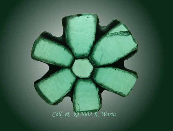

₣lorent Posté(e) 16 juin 2009 Signaler Posté(e) 16 juin 2009 La forme "trapiche" de certain cristaux a tout d'abord était découverte sur certaines émeraudes provenant de colombie. Mais cette forme se retrouve également sur certains corindons et sur certaines tourmalines. Il ne s'agit pas d'une macle mais bien d'un monocristal ayant subit deux phases de croissances bien distinctes. Pour ce qui est des émeraudes trapiches de colombie, une première phase entraine le developpement de la partie centrale du cristal (partie hexagonale). La croissance s'interrompt un certain temps puis reprend, entrainant ainsi l'incorporation d'inclusions solide (albite) le long des face {10.0} du cristal. L'émeraude "pure" se développe le long des face latérales {10.0}, alors qu'un mélange émeraude + albite à lieu le long des arrêtes (il s'agit d'un eutectique albite + émeraude). image : http://www.agab.be/mineralogie/album/juil-aout2002.html Citer

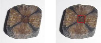

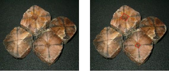

Invité Lionel-R Posté(e) 20 juin 2009 Signaler Posté(e) 20 juin 2009 On peut vraiment écarter le faciès trapiche des andalousites aussi catégoriquement ? Il y a pourtant des échantillons ou on voit bien un prisme central sur lequel pousse une autre couche d'andalousite... Il faut parler de croissance par épitaxie ? Il faut de façon nécessaire un système hexagonal pour dire "trapiche" ? Ci contre, quelques exemples pour illustration Citer

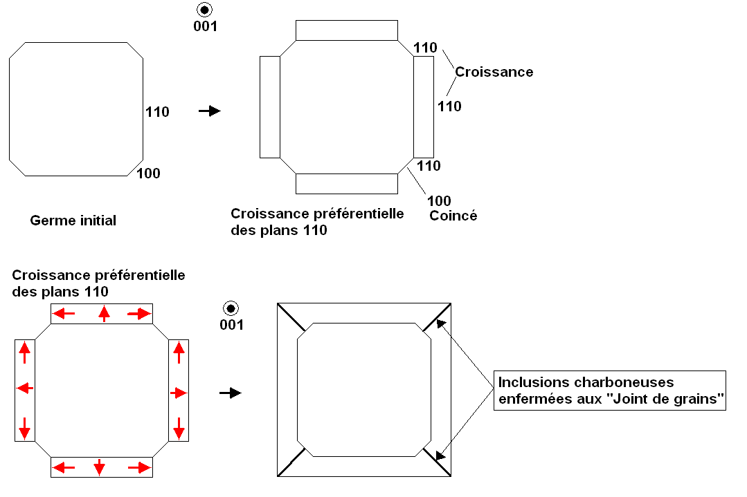

Invité Rémi BORNET Posté(e) 20 juin 2009 Signaler Posté(e) 20 juin 2009 Je pense que les inclusions de charbon se collent préférenciellement sur certaines faces lors de la croissance de la chiastolite, c'est ce qui donne ces formes ou plutôt ces zonations. En effet il n'y a pas 36 couches, mais juste une organisation des inclusions. Le problème est le même que pour les zonations des fluorines (mal choisi car isotrope, autrement dit il se passe la même chose sur toutes les faces) ou sur les tourmalines (voir tranches polies) ou encore les brookites. Les conditions thermodynamiques de mise en place sont très différentes avec les trapiches, on a pas d'extrusion de face dans l'andalousite, la chiastolite se forme en "une étape". Pour ce que l'on appelle "trapiche" à ma connaissance, il n'y a que les béryls et les corindons, donc obligatoirement une forme en marguerite si l'on coupe perpendiculairement à [001]. @+ :ye!: Citer

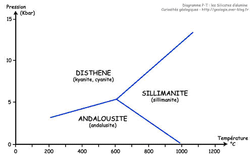

Invité Lionel-R Posté(e) 21 juin 2009 Signaler Posté(e) 21 juin 2009 Je me suis entêté pour rien... merci pour l'explication, en fait c'est tout bête je ne m'étais pas rendu compte qu'il n'est pas possible cristallographiquement de faire une extrusion des faces parallèles à l'axe c toutes ces faces sont des plans 110, tu as raison sur ce point. Il faut nécessairement deux plans différents parallèles à c pour faire croitre un plan au dépend de l'autre et obtenir une forme trapiche. Je ne pense pas que l'on puisse dire par contre qu'il y a eu qu'une étape de croissance, pour certaine chiastolite oui mais pas pour celle présentant un prisme central, ça me semble vraiment bizarre. Qui plus est, comment expliquer que les inclusions charboneuses dans la direction 100 et 010 sont absentes du prisme central ? Ça me fait plutôt à des conditions de croissance lentes ou le premier prisme de développe avec des faces 110 et 100 en mettant l'accent sur les faces 110. Puis pour une raison x les conditions thermodynamiques changent (pression, température et il y a de la marge cf diagramme PT joint) ça cristallise plus vite, les plans 100 sont destabillisés et ne poussent plus ou alors bien plus lentement. Puis les plans 110 finissent par se rejoindre et forme alors des joins de grains ou sont piégées les inclusions charboneuses... Schéma descriptif détaillé Diagramme PT Al2SiO5 C'est un peu ce qui est fait dans mon labo pour faire croitre des fils d'argents, le germe présente certain plan en plus d'être anisotrope, puis on bloque des faces avec un tensioactif ou avec des conditions thermodynamiques bien choisies pour d'autres thématiques comme le contrôle de morphologie. Enfin bon si je dis une grosse bêtise ne vous gênez pas :) Citer
