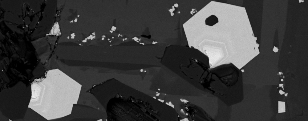

Allé pour la route voici une petite image réalisée avec une telle bébète :
Il s'agit d'oxydes de Ta et Nb riches en uranium et grossis prés de 1000x, de la trés petite micro en quelque sorte.
