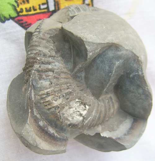

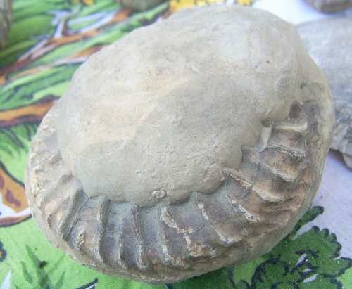

J'ai hérité de plusieurs ammonites vauclusiennes qui ont été partiellement dégagées par les eaux (voir photos). Savez-vous si je peux les dégager proprement, Et si c'est possible, savez vous comment faire simplement.
J'ai essayé de casser la coque de calcaire sur une (première photo), mais c'est pas joli joli. J'ai pensé à un peu d'acide aussi, mais je ne sais pas bien si c'est une bonne idée...
bonsoir , perso si la roche est pas trop dure je partirais sur le dremel avec des fraises dentaire ou alors avec un petit burin manuel ou pneumatique, quand je dis petit c'est vraiment petit et surtout beaucoup de patience :super:
pour l'acide je pense que tu peux oublier, j'ai bien peur que tu fasses saute le test :clown:
bonsoir, apparemment fossiles en nodules de la Drôme,perso j'en ai dégagé avec un petit marteau et fini au percuteur pneumatique,mais comme nicocook, surtout pas d'acide la gangue et le fossile sont de la même roche. :clown:
Ok d'accord, j'oublie l'acide. :grand sourire: Je vais tenter le petit burin et le marteau léger.
En passant, je ne suis pas encore équipée d'un percuteur pneumatique. Ou peut-on trouver ce genre de matériel?
