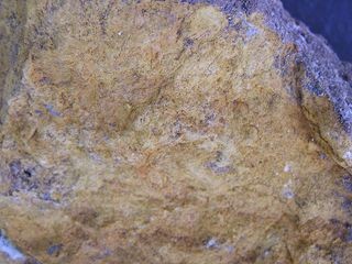

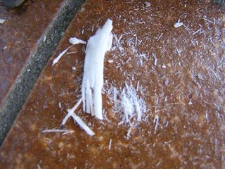

:mellow: Voilà j'ai découvert ceci sur la plage de Bidart dans une sorte de brèche avec plein de trucs bizarres. What is it ? Please
S'éfrite facilement, blanc, très fibreux.

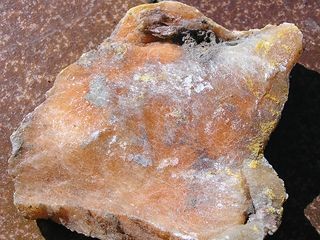

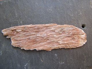

La plage de Bidart est connue pour son pointement d'argiles bariolées du Trias. Ces argiles sont gypsifères et ligniteuses. Il s'agit d'un diapir perçant le flysch crétacé et ayant fait l'objet d'exploitations de gypse fibreux, notamment au Sud de l'aérodrome de Biarritz.
Il est donc fort probable qu'il s'agisse de gypse et pas d'amiante, ce que les photos semblent confirmer.

:ye!: Merci pour ces précisions, grace à vous je vais pouvoir exposer ce gypse. Néanmoins, pouvez-vous me dire de quel type de gypse nous avons à faire sur la 1ere photo ci-dessus? Et pourquoi ce gypse est-il fibreux? :super:
:siffler: Autrement, j'ai trouvé ceci avec le gypse:
Es ce que cela fait parti des argiles bariolées (jaune, rouge, vert)?
ps: couleur jaune or.
Es ce que c'est du gypse?
Un très grand merci pour ceux qui arriveront à répondre :P .
