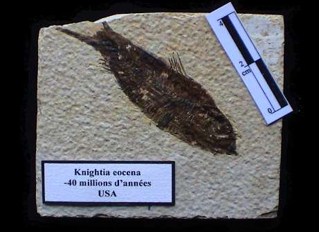

En fait, ton dégagement est un peu "viril". Toutes les vertèbres ont dégagé, il ne reste que les contre-empreintes. Et elles devaient y être car le poisson était dans la couche. Je te conseille d'utiliser le crayon à mine en fibre de verre ou le vinaigre si la roche est assez dure
Même si je te félicité pour se 1er dégagement, je rejoins l'avis de Caterpillar. Tu y a été un peu trop brutal. Il ne reste plus de vertàbres et d'os...
Pour bien dégager il faut être patient. Tu as sans doute été trop vite comme c'est toujours le cas quand on commence...l'excitation étant généralement un ennemi de la patience.
un knightia de cette taille prend environ entre 10 et 15 heures donc si tu as fais ça en moins de temps c'est que tu as été bcp trop vite. Moi je prépare ça entièrement avec une pointe aiguisée et une gomme sans appareil mécanique ou électrique et j'obtiens de beaux résultats.
Donc c'est pas mal mais ne pard pas de vue que il faut conserver l'intégrité du poisson et non l'abimer...

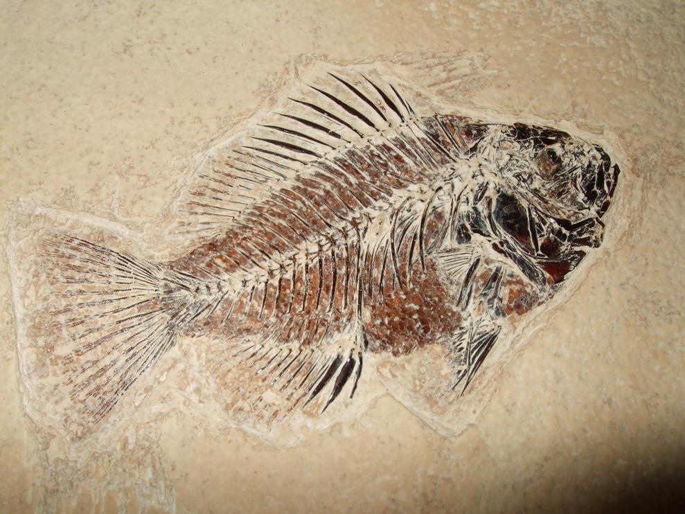

Voici un poisson que je suis en train de préparer. C'est une perche (Priscacara Liops ) du Wyoming. Il me reste la finition et c'est du boulot...
Le poisson fait 11 cm. Et jusqu'à présent j'ai passé environ 12H dessus. Ça prend du temps mais quand on y va doucement on a bcp plus de chance d'obtenir un résultat beau.
Il faut vraiment pas se presser ... et résister à cette excitation qui pousse à tout dégager trop vite .
Bon courage!

Un simple "ciseau" ou "pointe métallique éfilée" ainsi qu'une gomme ont suffit pour en arriver à ce résultat. Donc pas besoin de se ruiner niveau matos...
Par contre du coup ...ça prend du temps!!
