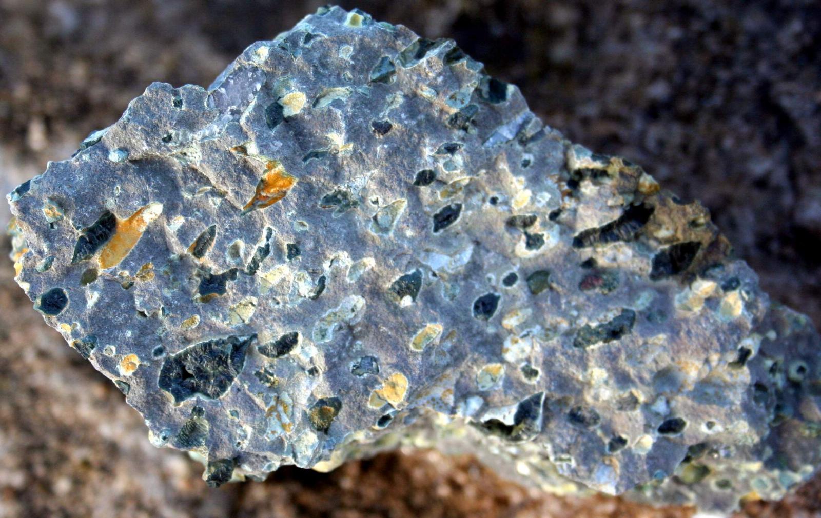

  8. Bonjour à tous , cela pourrait bien etre un fragment éjecté ; soit un gros lapilli si 2mm > dia <64mm voir une petite bombe si le dia > 64mm j'ai vu la meme pièce et en coupe, il y a une quinzaine lors de l'expo de Belfort, elle provenait d'Auvergne mais dont le secteur ne m'a pas été précisé ! la couleur = serpentinite + divers de couleur rouille divers qui rappellent les téphras courants en Auvergne , ce qui corroborerait au fait que tu l'ais extrait d'une hangue friable dommage que la personne ne pouvait m'en dire d'avange et sur le lieu de la collecte et la composition Il doit bien y avoir des connaisseurs de ta région et de l'Auvergne en général sur le forum A bientot

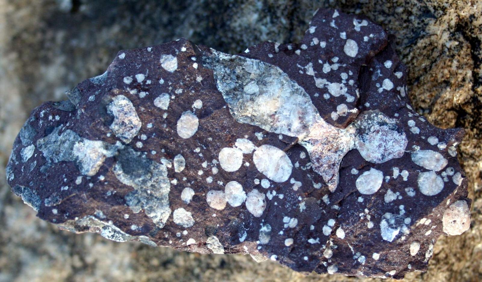

    Merci à vous pour ces précisions et le rappel aux fondamentaux Certain l'échantillon est une trachyandésite / ou Mélaphyre / ou Porphyre noir / ou ... du col de l'Hermanpaire (carte géologique de saint Dié) et est datée du Saxonien Volcanisme tartif ! , de subduction ? ou d'ouverture de continent ? , soit environ 50Ma après la fin des épisodes volcaniques du Viséen , L'érosion de la chaine Hercynienne est déja bien entamée et le plateau commence a s'affaisé , un immence fleuve s'écoulant du bassin parisien vers la mer germanique se mettra en place, formant un delta de 150km prémices de la transgression marine du Trias qui déposera les sédiments qui donneront le grès des Vosges J'ai bien noté : pour une collection sérieuse: Consigner les coordonnées de l'affleurement d'ou provient l'échantillon Prudence par rapport aux pièces achetées sur les bourses et dont l'origine n'est pas garantie Les pierres volantes sont à proscrire Procéder a une lame mince pour la détermination ( si on en a la possibilité) ! Bonne journée à tous Marc

    Merci pour toutes ces informations, certain, ce n'est pas une rhyolite, mais une trachyandésite ! , cependant au vue des vesicules et la couleur violacée on pourrait la confondre avec une limburgite

  15. Bonjour à tous , A la bourse aux minéraux de Mulhouse, j’ai trouvé une roche volcanique violacée des Vosges, plus précisément du col de Hermanpaire Roche étonnante pour ses belles Vésicules Amygdalaires => une Mélaphyre datée du Saxonien du coup le vendeur en avait une autre de la carrière d’Idar en Allemagne Est-ce que quelqu’un pourrait me renseigner Merci à vous

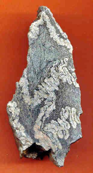

    Un exemple , la migmatite de Kaysersberg , ou les parties foncées , ou roche encaissante sont des schistes métamorphisés par la roche claire qui est un granite en fusion et qui pénètre avant de refroidir Dans les gneiss , il n'y a pas fusion d'un élément , mais foliation, litage , étirement ductile sous l'effet de la Pression et de la Temp.
