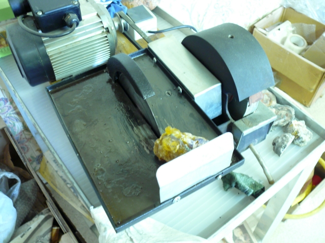

  10. Après avoir choisi la pierre, on commence par scier avec une lame diamantée refroidie par de l'huile minérale. Certaines lames fonctionnent à l'eau, c'est moins salissant détail du sciage A suivre

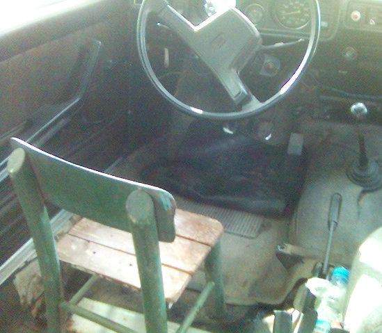

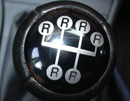

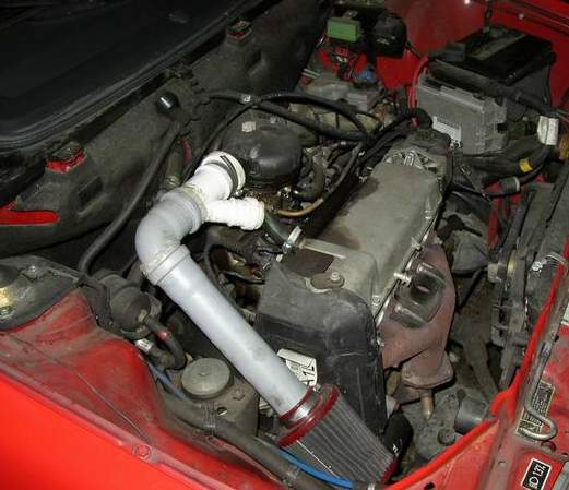

  22. Ma voiture de l'intérieur Détail de l'aile Le levier de vitesses Le moteur
