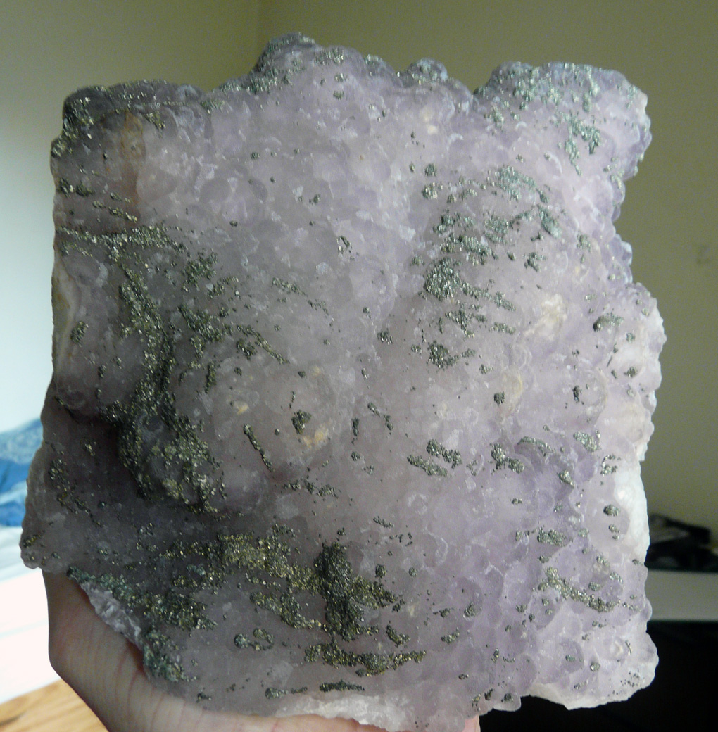

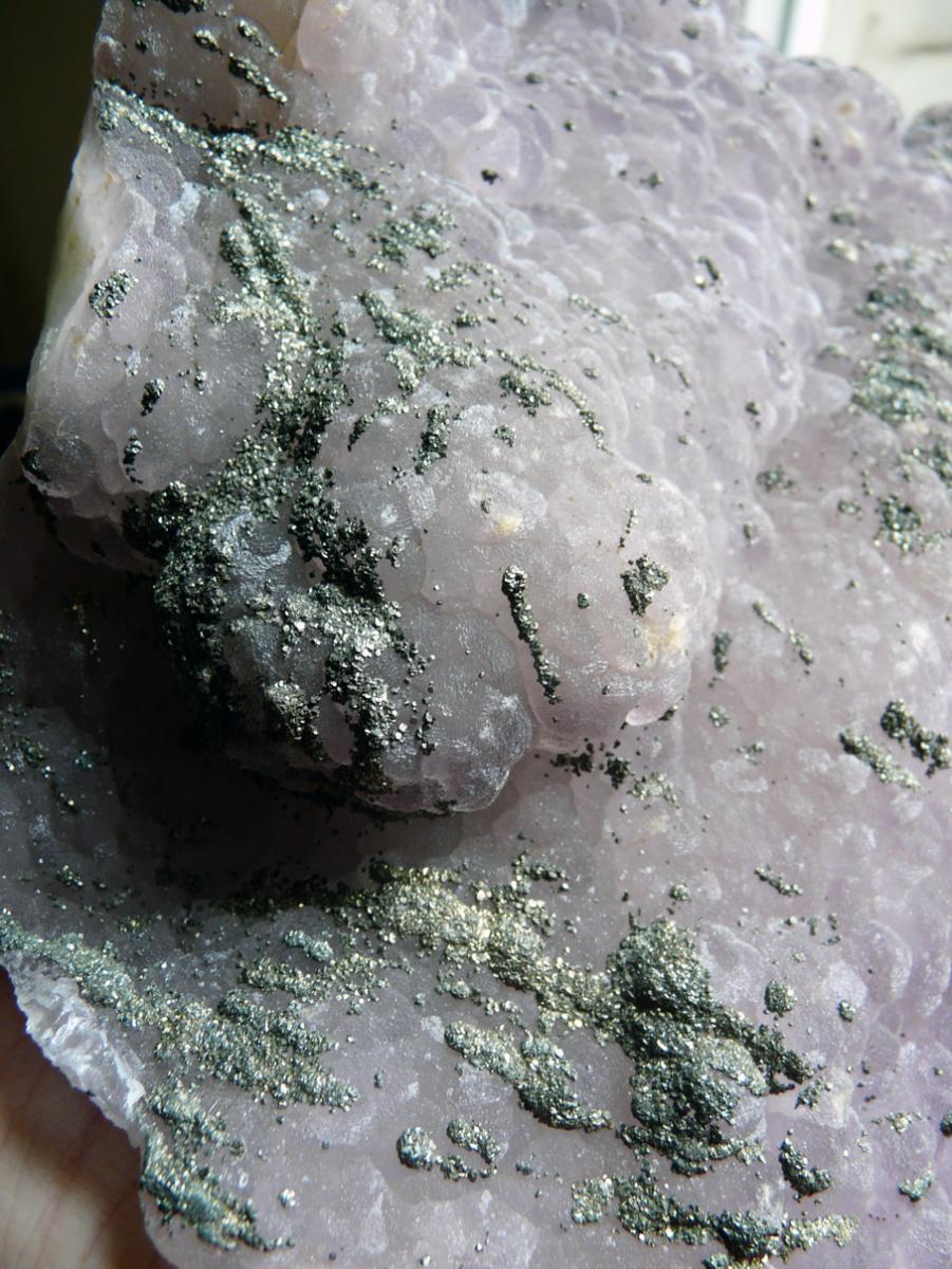

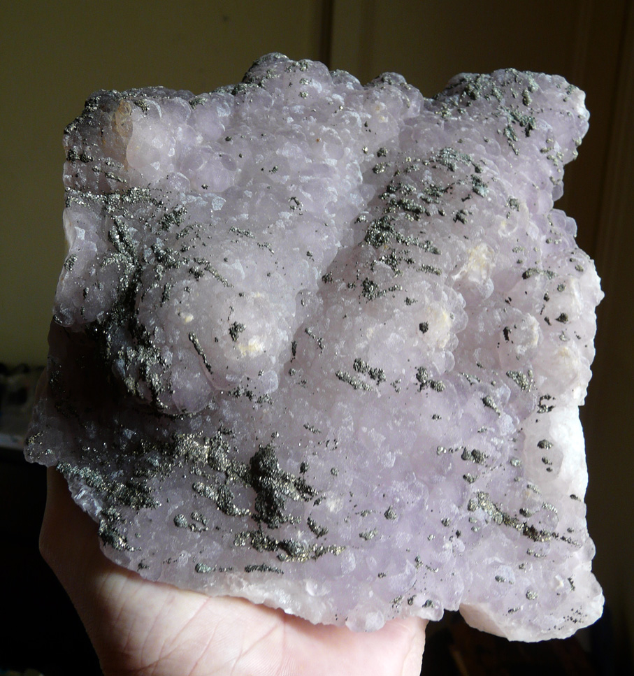

  7. Re-re-bonjour Fluorite botryoidal et pyrite probablement de Chine. J’ai regardé de cote de Shangbao (Hunan), Xie Fang (Jiangxi) et Minggang (Henan) sans vraiment trouver pareille. Des avis pour continuer la recherche? Cordialement Pablo

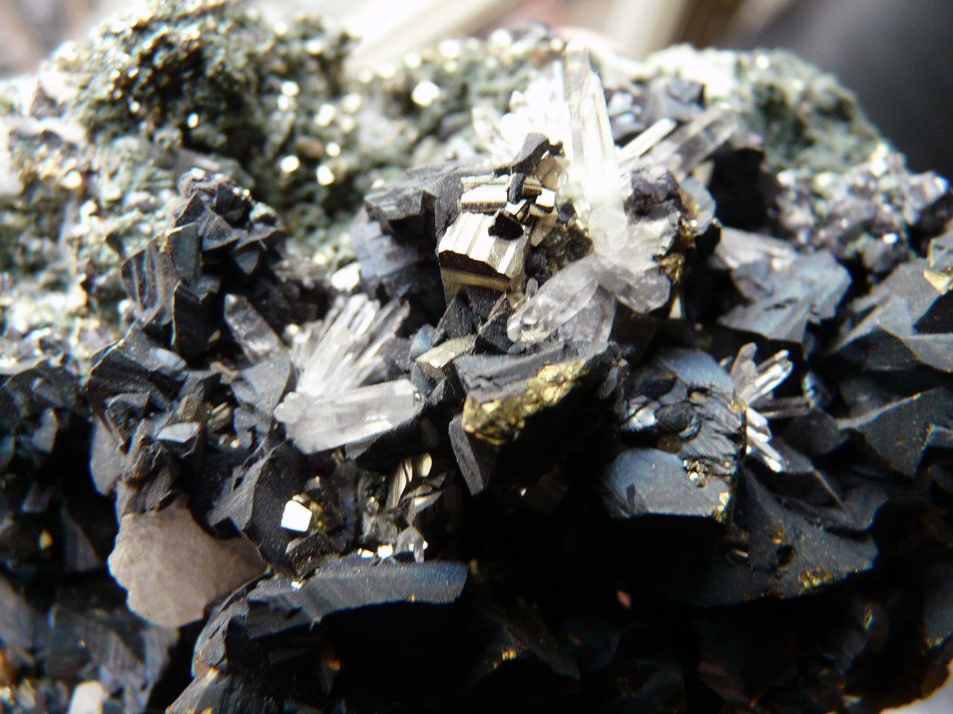

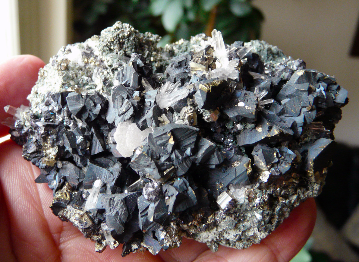

  10. Bonjour Tout est dans le titre. Pièce de Roumanie dont je pense qu’on voit de la stibine et j’aimerais que ce soit de la chalcostibite. Si quelqu’un a un avis tranché ou pas sur la question je suis preneur.

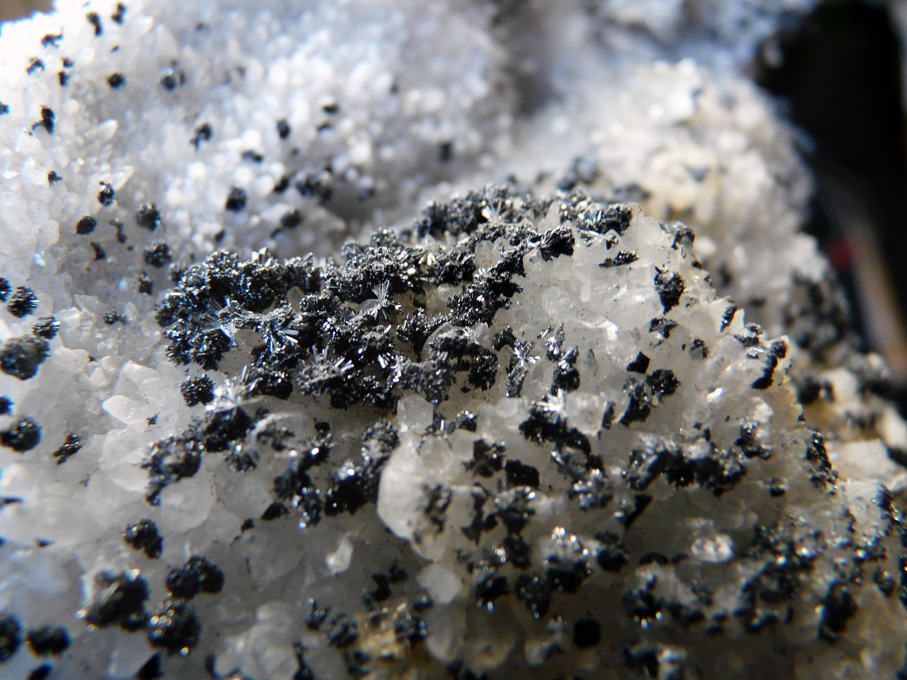

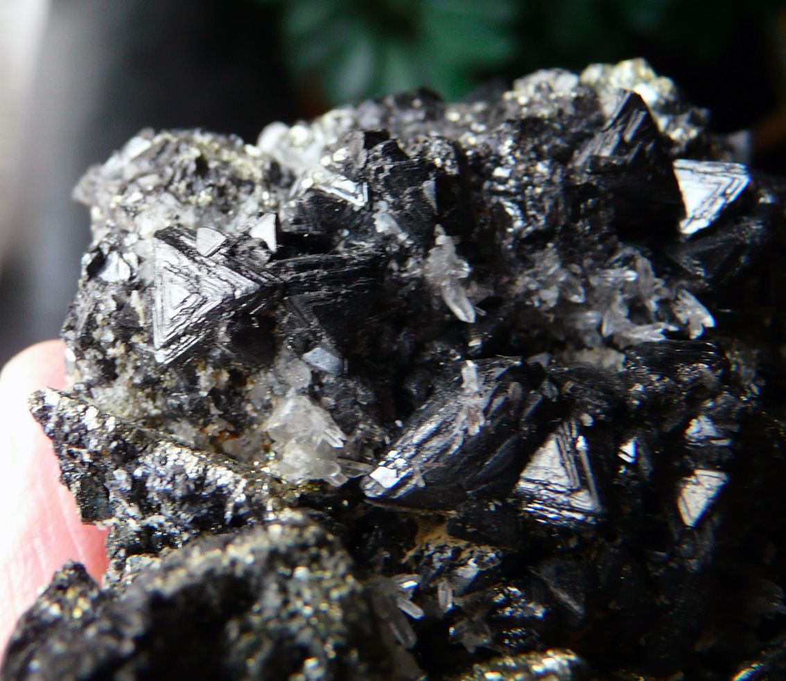

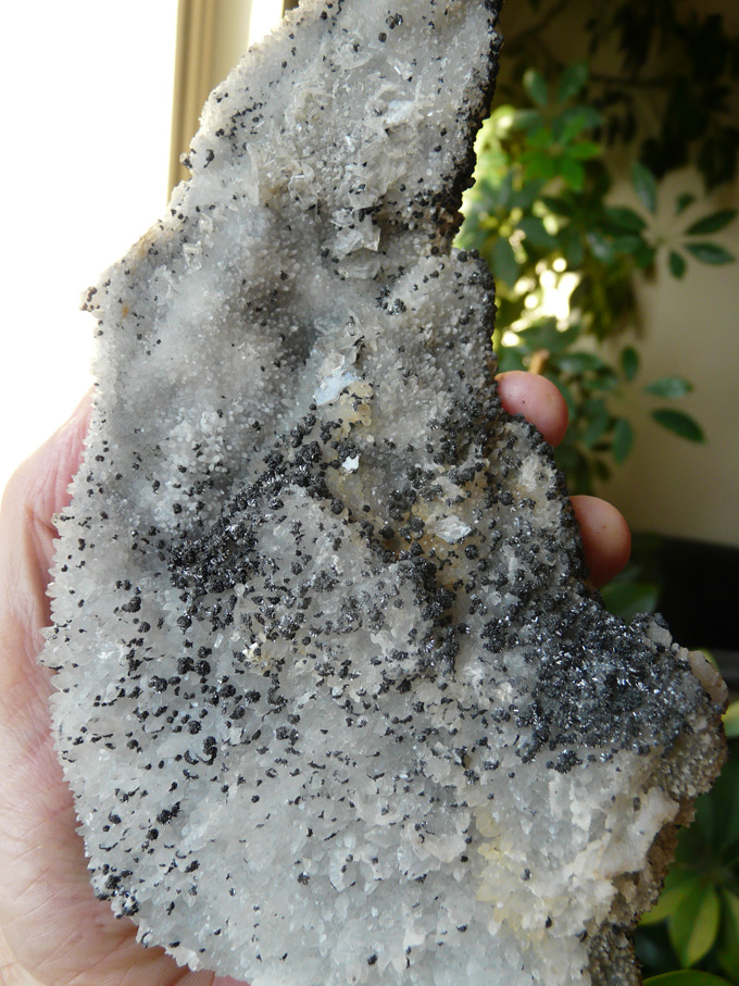

  17. La deuxième pièce montre des cristaux striés complexes avec des faces tétragonales dont j’ai des doutes sur son identité et j’aimerais aussi vos avis
  18. Bonjour Voici deux pièces de Cavnic (Roumanie) dont j’aimerais avoir votre avis. La première montre des cristaux de chalcopyrite (bien visible sa couleur dans les cristaux casses) couvert d’une « peau » gris-bleu que je pense être de la covelline, mais j’aimerais votre avis
