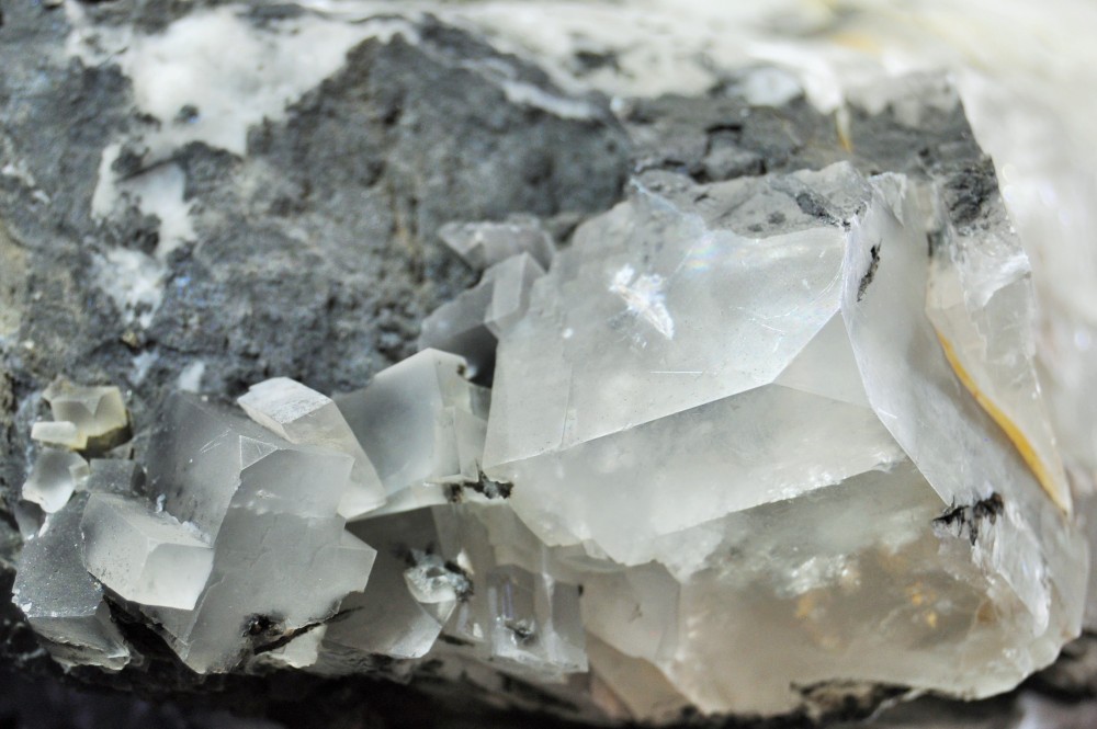

Salut ! Ce topic me fait découvrir des Calcites incroyables, j'étais loin d'imaginer cette diversité ! Petite participation personnelle à ce sujet (Calcite, France, départements 05 et 04). A+ -

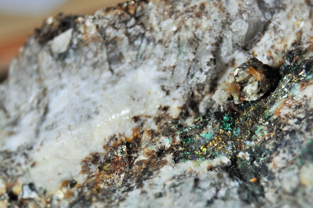

Département 05-38-04 / extrait récolte 2020
olivier.g a répondu à un sujet de olivier.g dans Galeries de photos de minéraux, fossiles, roches, etc.

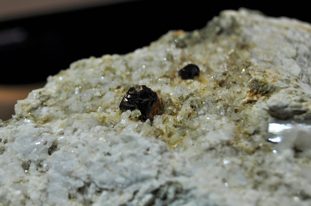

Bonjour ! Je cherche à déterminer ceci : Contexte géomorphologique : roches moutonnée (retrait récent du glacier) Contexte géologique : Grès Nature et type Gangue / Encaissement : Prélèvement issue d'un filon encaissé dans une roche ferreuse et friable Minéraux principaux : ? (Cristaux noir) Minéraux secondaires : Adulaire ? (Blanc) Etat prélèvement / habitus des minéraux : Inclusion noir massive (dureté >5 ? / brillant métallique léger reflet bleu / Densité ? Pas léger, pas lourd / Cassure sub-conchoïdale / Face des cristaux identifiables concaves ou bombés / Clivage non net) mélangée à minéral blanc (adulaire?). Trace source de fer (oxydation). Merci ! Olivier

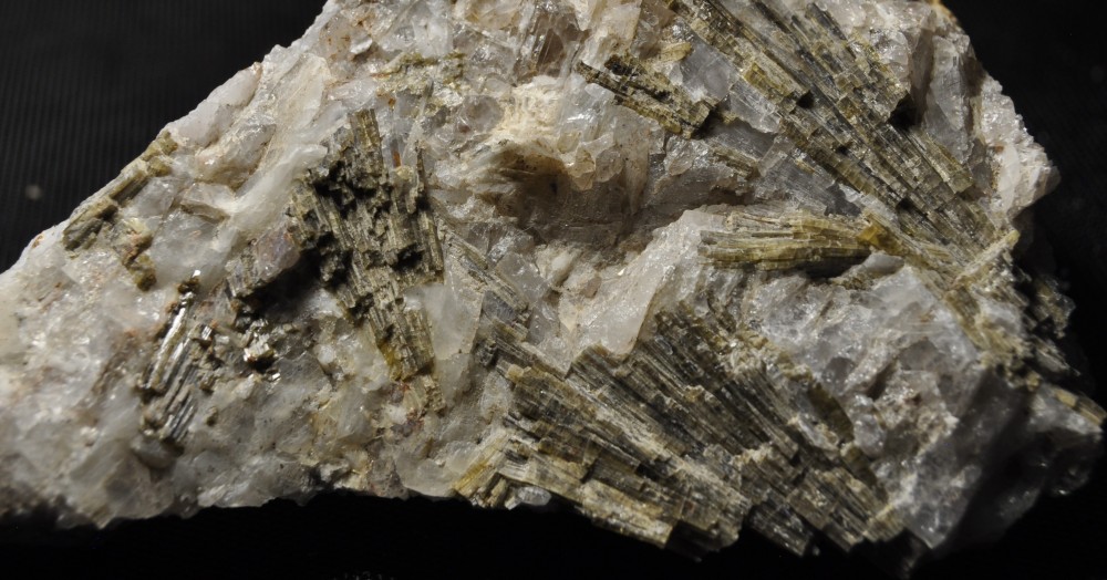

Salut ! Ok pigé pour actinote/épidote (photo 19) zone Queyras ! J'ai revu le cas de la chalcopyrite (cristallographie), je crois que j'ai pigé ;-) Du coup sympa ces petites pyramides muticolor (photo 17 et 6) ! J'en trouve plein de 2-3mm dans les poche de calcite. Les cailloux ne viennent pas des mines du Roux non. J'y vois toujours pas clair pour la photo 12...... Merci pour tes réponses ! Olivier Merci pour tes réponses. -
Ok pour épidote, ça ressemble tellement à de l'actinolite / actinote. Merci à toi ! Salut ! "Les trucs métalliques" : Pyrite, Galène, Chalcopyrite + ? (Photo 12) -

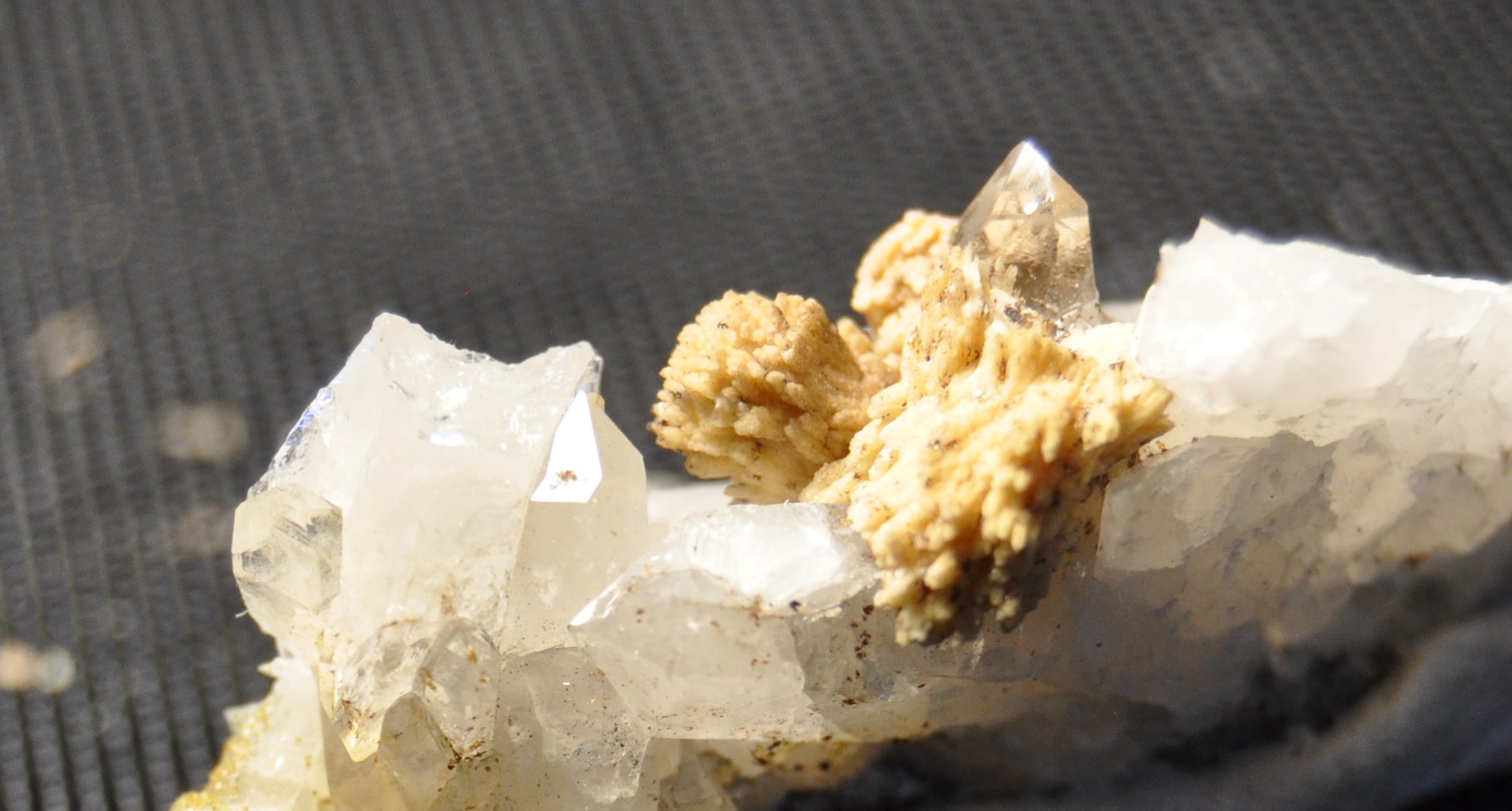

Ma première demande d'identification...
olivier.g a répondu à un sujet de olivier.g dans Demandes d' identification de minéraux
Bonjour ! Ok merci, j'ai rajouter une photo, tu penses donc à la Stilbite ?! J'adore prospecter et récolter mais la détermination c'est un métier!... Vraiment pas facile... Olivier.G -
Bonjour Stef4412 ! - Concernant l'épidote (dernière photo) j'ai hésité longtemps avec l'Actinote... Comment bien faire la différence selon toi ? - Pyrrhotite sur photo 12 (et photo 1 mais on ne le voit pas bien). Cristallographie, couleur et légèrement attirée par aimant me semble correspondre... Qu'en pense tu ? - Tetradèdrite (Photo 6 et 17) j'ai hésité avec Chalcopyrite (couleur de Cu) mais les cristaux isolés sont toujours tétrahédrique et parfois brun-noir (voir photo ci dessous)... Merci d'avance ! Dur dur cette discipline de détermination de cailloux !! -

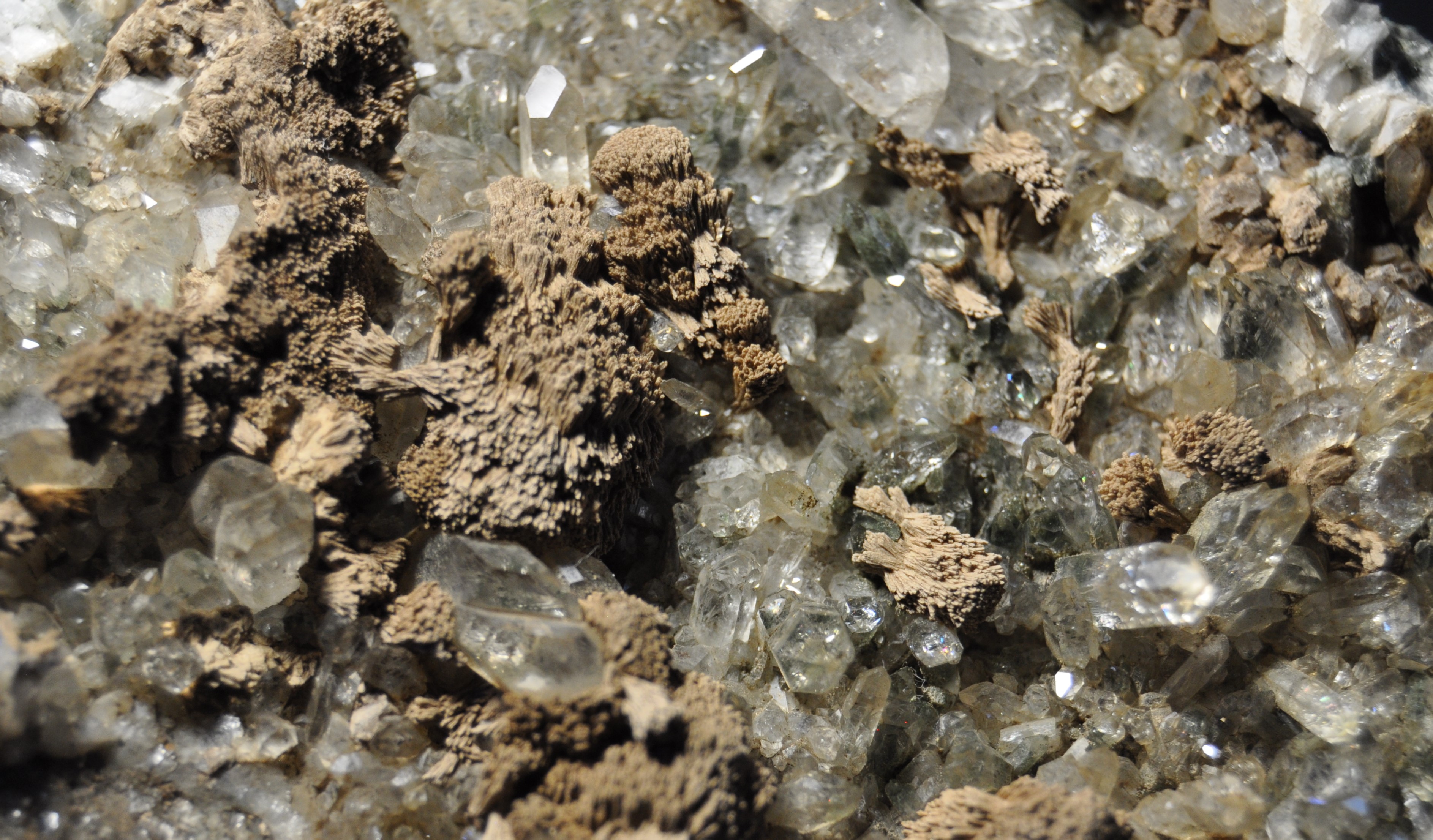

olivier.g a posté un sujet dans Demandes d' identification de minéraux
Comment faire une bonne demande d'identification ? Quels élément indispensables ? Je tente comme ça... Le minérale brun >>> ??? Lieu / Date : Oisans - 2020 Contexte géomorphologique : Casse Contexte géologique : Gneiss Nature et type Gangue / Encaissement : Gneiss Minéraux principaux : ???? Minéraux secondaires : Quartz - Chlorite Etat prélèvement / habitus des minéraux : Photo 7cmx5cm ; Cristalisation sur plateau de gneiss ; Quartz biterminés ; Minérale brun envahissant le Quartz en forme de crête courbée, dureté 4-5 ?, non translucide, pas testé à l'acide, ressemblant à de la rhodocrosite . Merci !!! Olivier de Briançon
