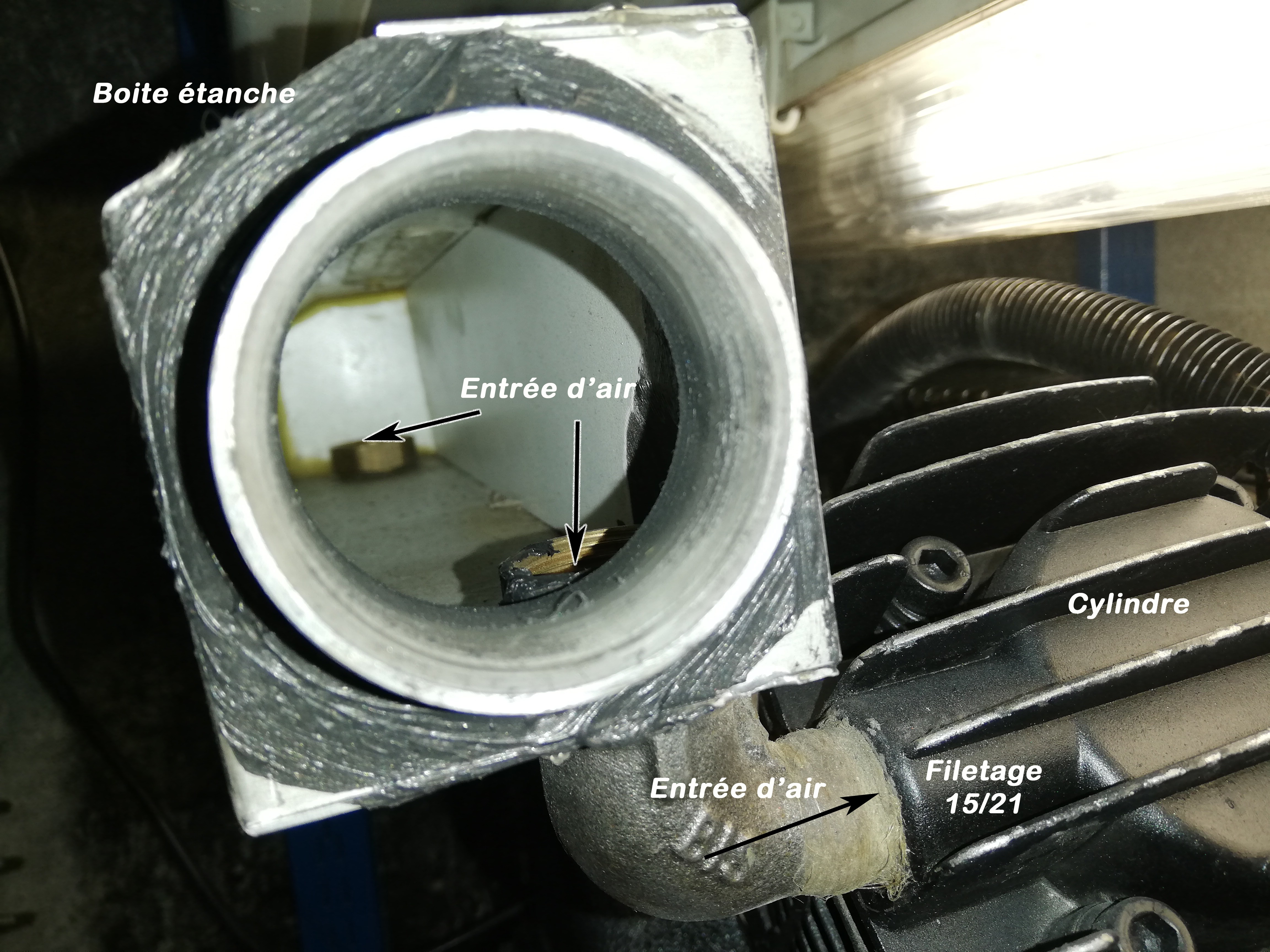

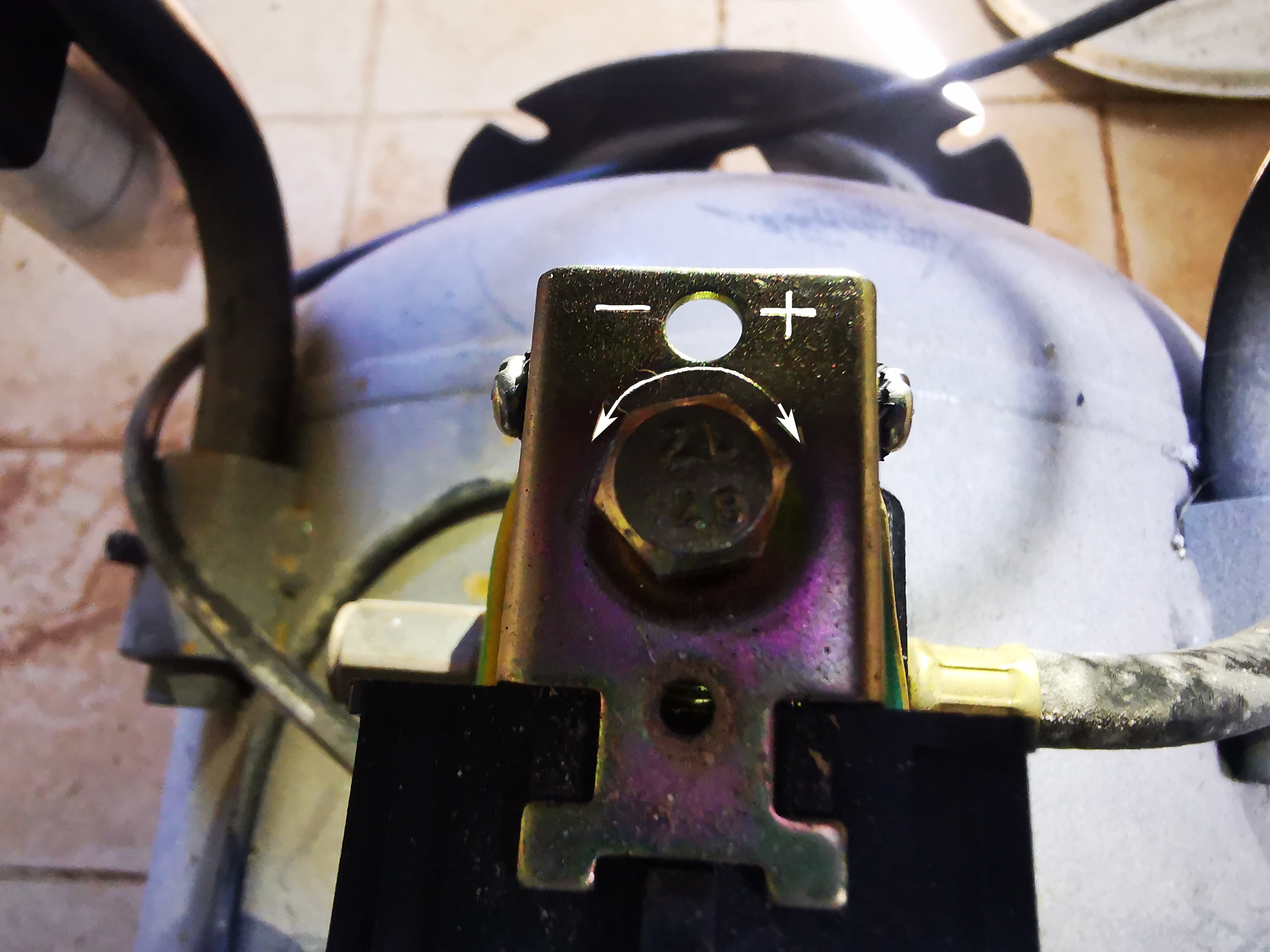

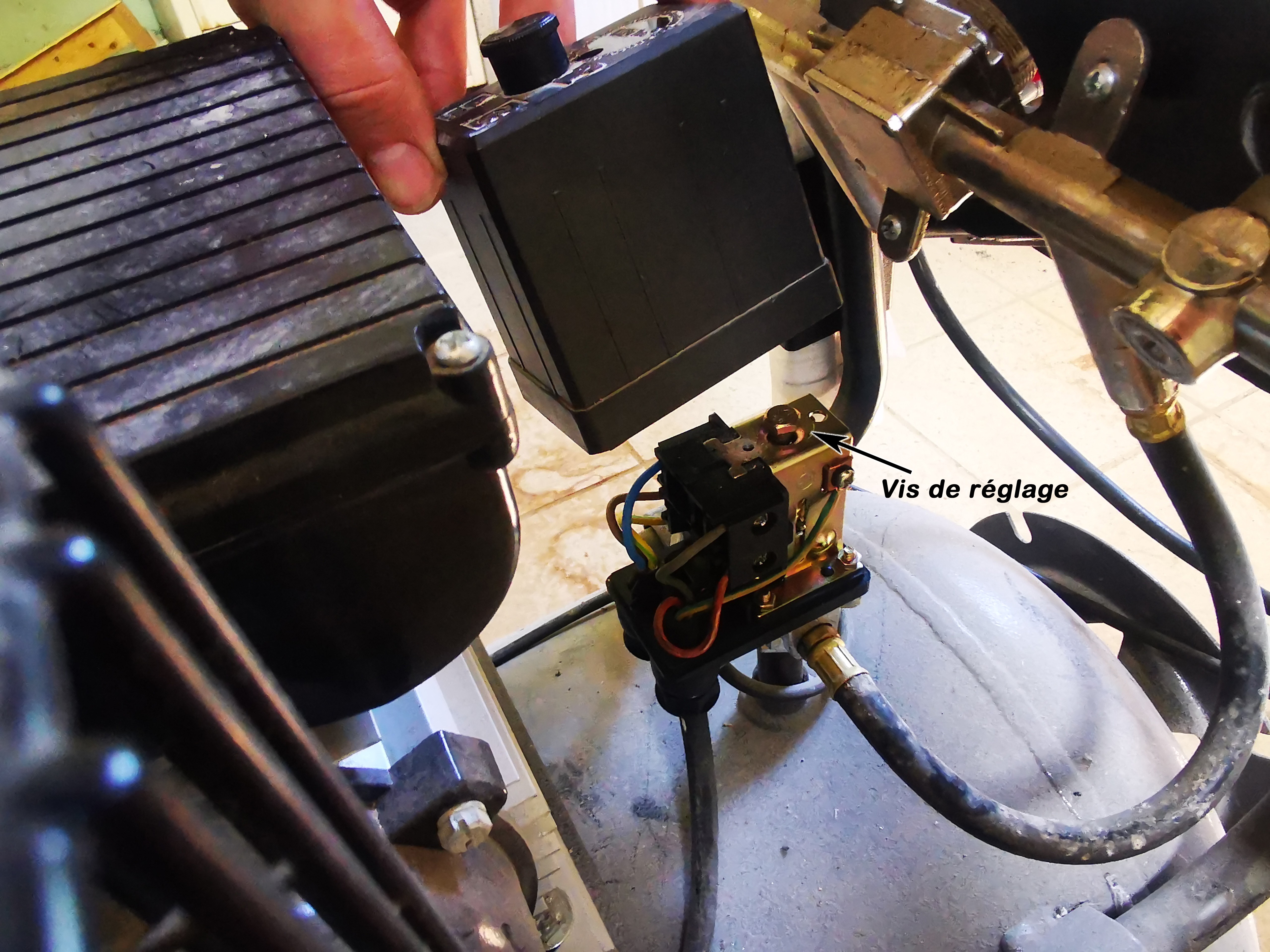

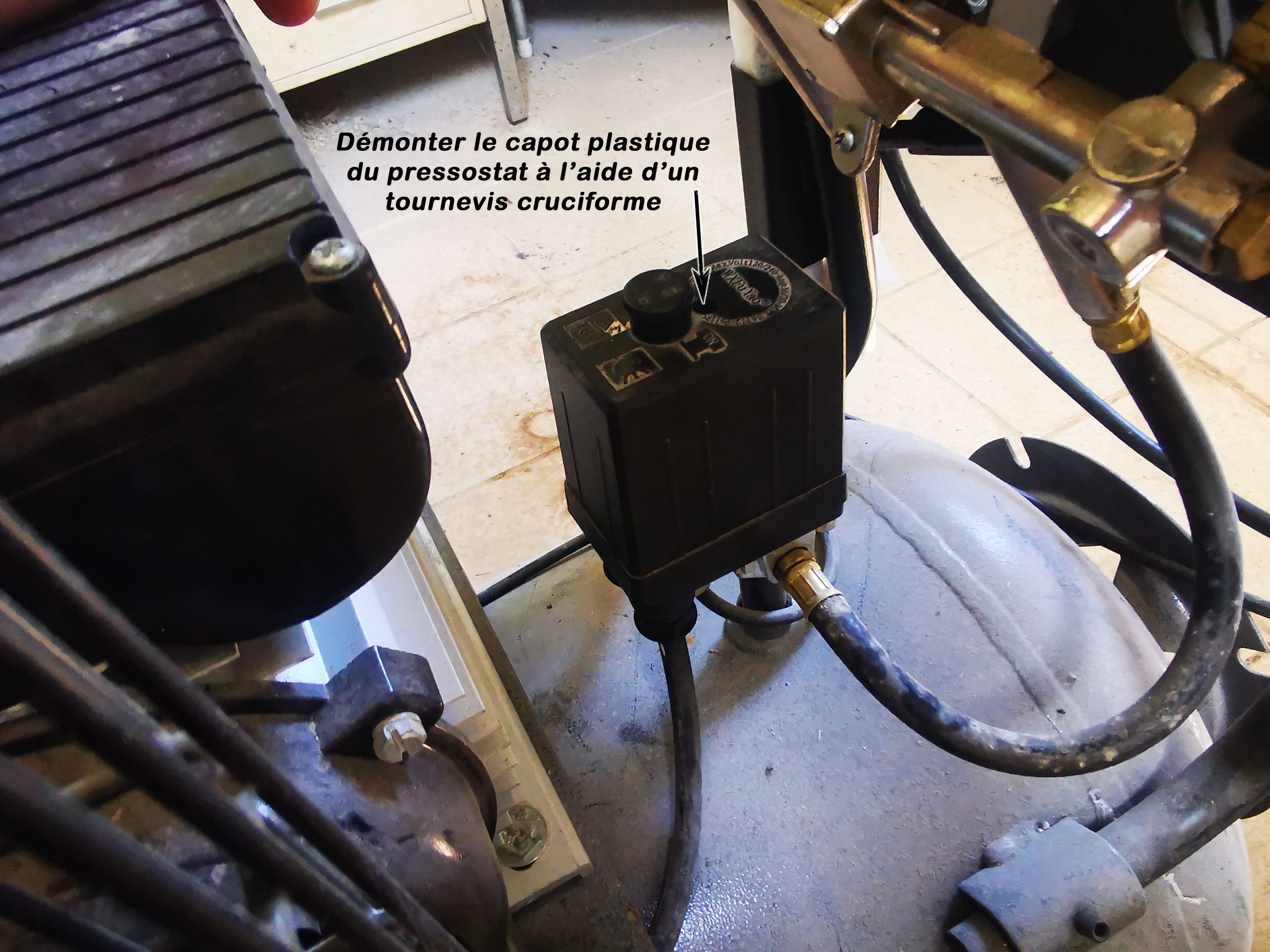

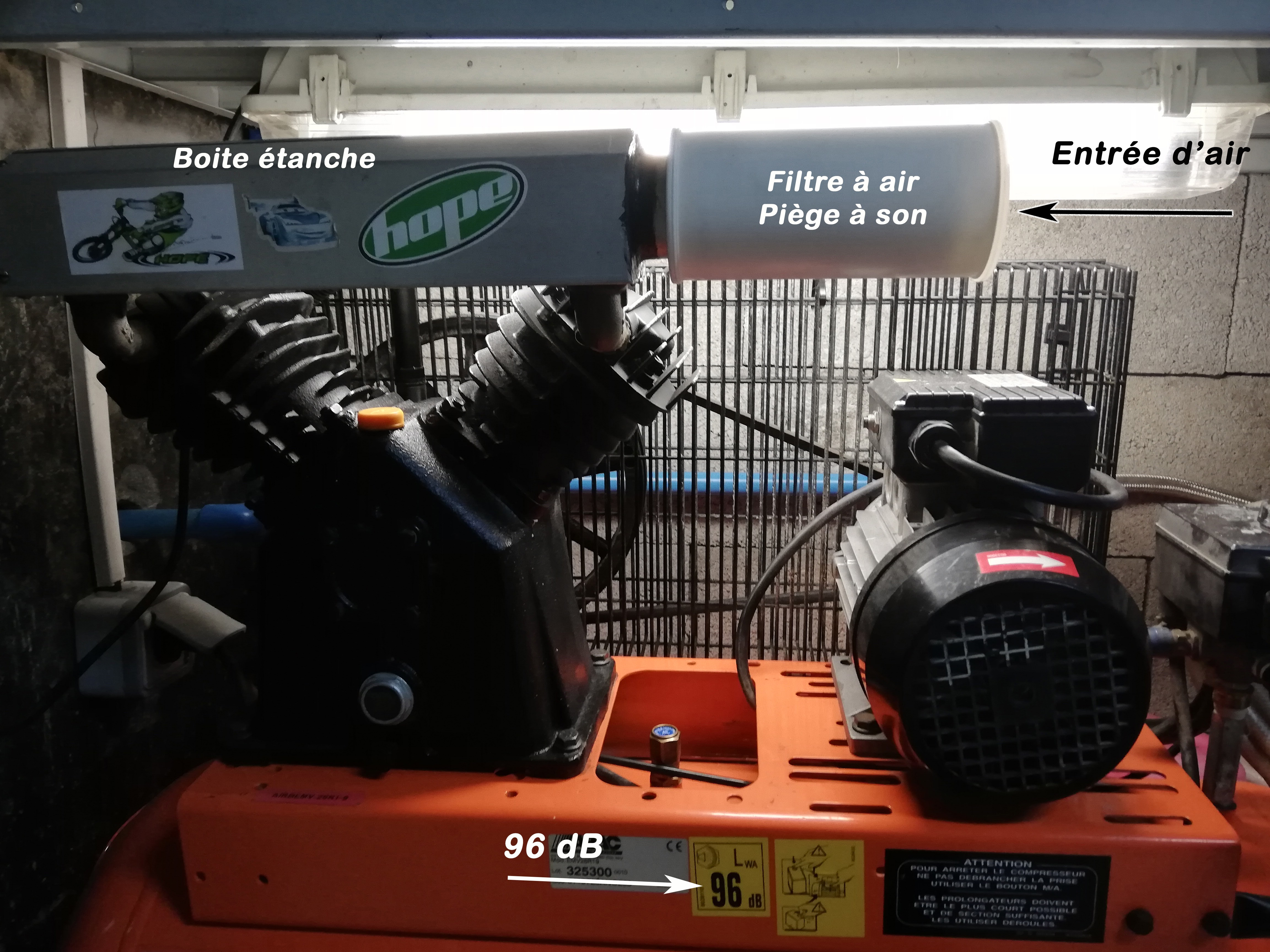

	Quelques principes trucs et astuces sur les compresseur à piston. Diminuer sa conso tout en augmentant son débit réel: Un compresseur dit 8bars fonctionne en fait entre 7 et 9 bars, c'est le pressostat qui pilote le déclenchement et l’arrêt du moteur. Il est possible de modifier(très facilement) la pression prérégler. Plus la pression demandée est élevée et plus le moteur force pour comprimé l'air. Un simple constat le compresseur est beaucoup plus rapide pour passer de 0 à 2 bars plutôt qu'entre 7 et 9 bars. En paléontologie peu d'outils nécessitent une grosse pression d'utilisation, c'est souvent le débit qui bride l'utilisation d'un compresseur monophasé. Un compresseur ne doit pas dépasser 50% de son temps d'utilisation à tourner, autrement dit le compresseur doit se reposer au minimum la moitié du temps sinon les risques de surchauffe sont important. Le paramètre le plus important d'un compresseur est son débit réel, qui va souvent de paire avec sa puissance. Caractéristique constructeur : 100l 3CV débit 24m3/h soit 400L/min. Pour calculer le débit réel c'est très simple: Pour 100L de cuve il faut environ 50s(soit 0.83min) pour passer de 7 à 9 bars (200L en + dans la cuve) 200/0.83=240 L/min... Très très loin des 400 L/min annoncés ! Il est possible d'ajouter avec une rallonge pneumatique une cuve additionnelle (ancien compresseur, ballon eau chaude etc...) pour augmenter le volume d'air disponible. Perso ma cuve additionnelle de 150L est à 10m de mon compresseur et me sert aussi à être déplacé pour les voitures, le jardinage etc...c'est tout léger à manipuler quand il n'y à pas de moteur. Exemple de calcul de volume d'air: Au départ un compresseur 100L prérégler à 8 bars : 8x100= 800L Un 100L régler à 6 bars avec 150L additionnel : 6x(100+150)=1500L Donc il vaut mieux diminuer la pression et augmenter le volume total, vous aurez plus d'air et le compresseur force et tourne moins longtemps pour le même volume d'air comprimé, donc un débit supérieur. Les 250L de cuves mettent 1min45s (soit 1.75min) pour passer de 5 à 7 bars. 2x250/1.75 = 286 L/min Soit 20% de débit réel en plus que le compresseur d'origine. CQFD moins de consommation et plus de débit ! Un compresseur 80% plus silencieux avec un DIY: PRINCIPE: La majorité du son d'un compresseur sort part...l'entrée d'air ! cela peut paraitre paradoxal mais en réalité la vitesse de mouvement de l'air à l'entrée de l'aspiration est bien plus lente que la vitesse du son. Les filtres à air d'origine ne coupent absolument aucun bruit et les pistons sont juste derrière à quelques centimètres. Cela correspond sur une voiture ou une moto à un échappement libre (bien qu'il s'agisse de l'aspiration) pour ceux qui ont déjà entendu ça déménage!!! Pour l'échappement d'un compresseur le son emporter par l'air comprimé est majoritairement amortie par la cuve. Le système proposé est fait maison, il permet de ne plus entendre tourner le compresseur situé au sous-sol, alors qu'avant un allumage nocturne réveillait toute la maison. En acoustique le son double tous les 3 décibels. Par exemple,si un compresseur émet 95dB et si on en place deux cote à cote le niveau sonore sera de 98dB. Et inversement, dans ce cas passant de 96dB à 80dB cela fait 16dB de moins, soit une diminution de 80% du bruit. Bon d'accord le sonomètre est une application smartphone avec des valeurs légèrement imprécises. Mais en tous cas ça fait un très très gros écart lorsqu'on est à coté, on ne sursaute plus lorsqu'il démarre ! le son est amortie et ça change tout! EXEMPLE : Il existe de multiple façon et matériaux pour faire un piège à son, voici une solution qui commence à être très efficace. Une simple boite étanche qui relie l’entrée d'air des deux cylindres (filetage 15/21 sur les cylindres), avec en bout un filtre à air emprisonné dans une boite plastique qui sert de piège à son. Ça demande un peu de bricolage, mais si le bruit est un problème pour vous, ceci apporte une vraie solution sans passer par un caisson étanche(qui nécessite un piége à son sur l'aspiration aussi) et qui permet de pouvoir déplacer son compresseur. Plus que des explications longues et fastidieuses ,voici des photos d'un système mis en place il y à une dizaine d'années ! Tester et plus qu'approuver par toutes les personnes qui l'ont vu, pardon entendu lol. Les raccords rapides pneumatiques: Alors là ça ce complique. Les différents types de raccords pneumatique et leurs épaulements sont classés selon une norme "rectus". En France les anciens standards sont de 6 et 8 mm en diamètre intérieur et sont encore très utilisés par les professionnels. Normalement les raccords vendus actuellement sont en diamètre standard européen. Mais même dans la norme européenne il existe deux types de raccords le rectus 25 et le rectus 26, certes compatible mais pas totalement étanche... Le pire c;est qu'il est rare de voir le type de rectus dans les descriptions produit. Pour une meilleur compatibilité il est préférable de choisir des raccords mâle et femelle de la même marque. Perso, après encore une déception avec des raccords pas cher...2/3 fuient après deux mois d'utilisation, j'ai donc racheter des raccords mâle et femelle européen de marque Prévost( je ne fait de la pub que si le matériel est d’extrême qualité, je n'ai pas d'action mais des raccords qui ont 15 ans et pas une fuite !!!). Y en à marre du matériel de merde qui gaspille les ressources de notre planète et quand on à gouter du matos Prevost avec leur sécurité lors du débranchement... Je ne rachèterai plus que cette marque, certes plus cher au départ mais durable et parfaitement étanche. Le pas cher coûte cher dans le temps. Déshumidificateur et huileur d'air: Du fait de la compression et décompression de l'air avec une variation de température inéluctable, un compresseur condense obligatoirement de l'eau dans sa cuve. Il est important de purger régulièrement pour garder le volume total de la cuve. Le principe d'un déshumidificateur est simple, c'est un filtre avec des perforations laissant passer les molécules d'air(plus petites) et bloquant les molécules d'eau plus grosse. Un déshumidificateur me paraît obligatoire pour optimiser la longévité des outils. Pareil que les raccords rapides je conseil un de qualité qui fonctionnera réellement et durera dans le temps. Si vos outils nécessitent d’êtres huilés, un huileur d'air peut être installé après le déshumidificateur et permettra une lubrification permanente pour toujours plus de longévités du matériel. Attention certain outil (comme les percuteurs allemand) ne doivent pas être huilés, bien se renseigner sur son matériel avant ! En espérant que cet article soit utile à quelqu'un. A vos tournevis pour changer!

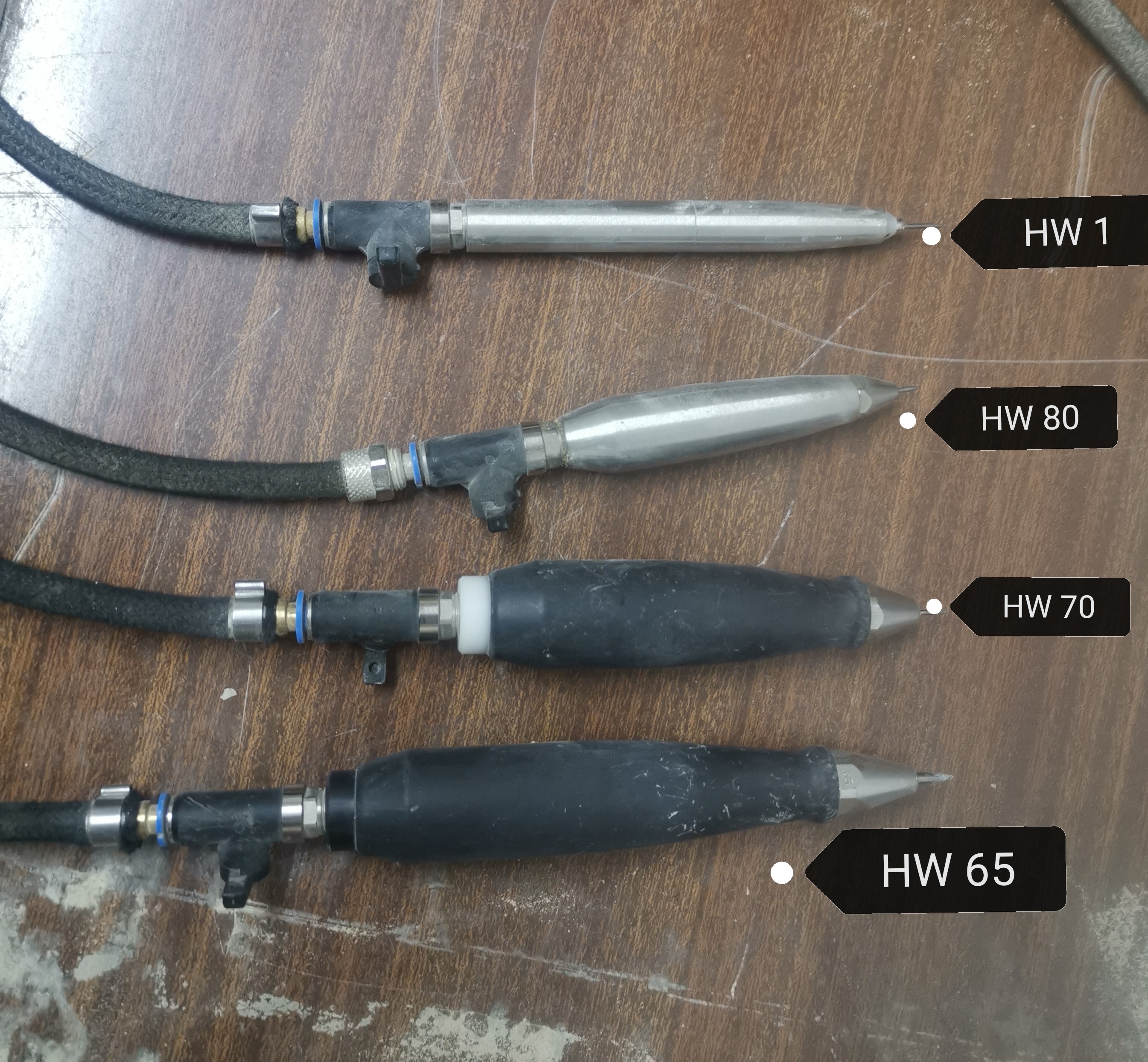

Voici une photo des percuteurs que j'utilise actuellement, depuis plusieurs années... C'est de la tuerie !!! Ce sont des percuteurs développés pour la préparation paléontologique, ils s'utilisent à basse pression (0.3 à 2.3 bar-environ 8000 cps/mn) mais ils font un travail terrible. Avant j'avais un Chicago( qui a été développé pour de la gravure sur metal), qui serait à comparer en puissance au HW 70, mais la comparaison s'arrête là ce ne sont pas du tout les mêmes machines. Le chicago( tout comme le W224 et le HW1) travail en vibrant beaucoup (4 a 6 bar et environ 30000 cps/mn), alors que le HW 70(65+80) vibre beaucoup moins et tape plus. Mais surtout étant donné qu'il vibre moins il est beaucoup précis, par exemple j'ai dégagé les pointes des Reneckeia et les apophyses des Oecoptichius avec, alors que ce n'est même pas la peine d'y penser avec un chicago. Les HW 65,70 et 80 peuvent s'utiliser à très basse pression (0.3-0.5 bar) et il tapent quand même dans le cailloux. Ils possèdent tous plusieurs pointes et/ou têtes. Pour dégager ces blocs j'est utilisé : 80% du temps le HW 65(le plus gros) mais en baissant la pression on peut dégager les fossiles lisses( Hectico, choffatia, brachio...) et aussi le premier tour des Reneickeia. 20% du temps le HW 70 pour la finition des details. Par exemple je met en photos un bloc en dégagement ou je ne suis pas encore passez au HW 70, en poids j'ai dû retirer environ 98-99% de la roche avec le HW 65. Photos d'un bloc tel que je l'ai ramassé et le même bloc en cour de preparation... mais il me reste encore beaucoup de travail. Ce sera pour l'instant le bloc qui possédera le plus de fossile ! Je pourrai faire une video pour monter la différence entre tous ces percuteurs si ça intéresse quelqu'un. Leur seul défaut c'est qu'il faut commander en Allemagne pour avoir le choix dans les différents modèles de percuteurs et leurs pointes. -

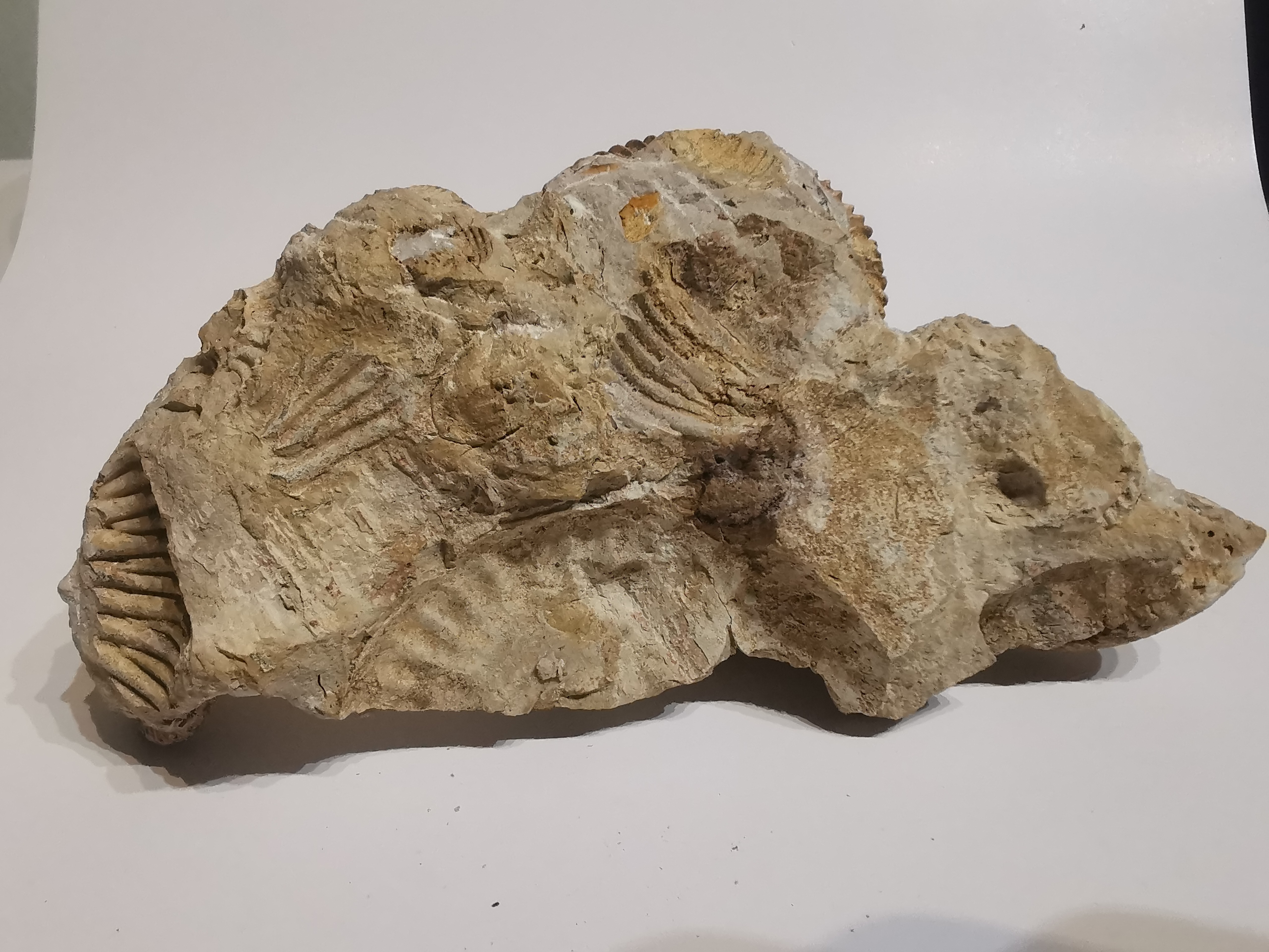

Degagé uniquement aux percuteurs, très bon coup d'oeil...une couche de cire d'abeille dessus (provenant de ruches d'un ami) totalement retirable le jour ou je change d'avis. Je comprend devoir monter patte blanche. Je suis nouveau sur le forum mais pas dans les fossiles, passionné depuis longtemps j'ai déjà posté quelques videos de mes préparations, sur youtub recherchez : DTL Geol Ce ne sont que des pièces de ma collection personnelle accumulé au fur et à mesure des années, ce que ne fait pas un commercant. Concernant les cimetières du callovien ce sont les premiers que je dégage. Il faut un temps énorme pour chaque preparation(30 à 50 heures par bloc voir plus). Je ne suis pas sûr qu'il puisse exister une rentabilité économique... Cependant si un jour j'en ai un en trop je préfère échanger plutôt que vendre... Pour agrandir encore un peu plus ma collection! Merci beaucoup gryp58 pour l'astuce des photos. -

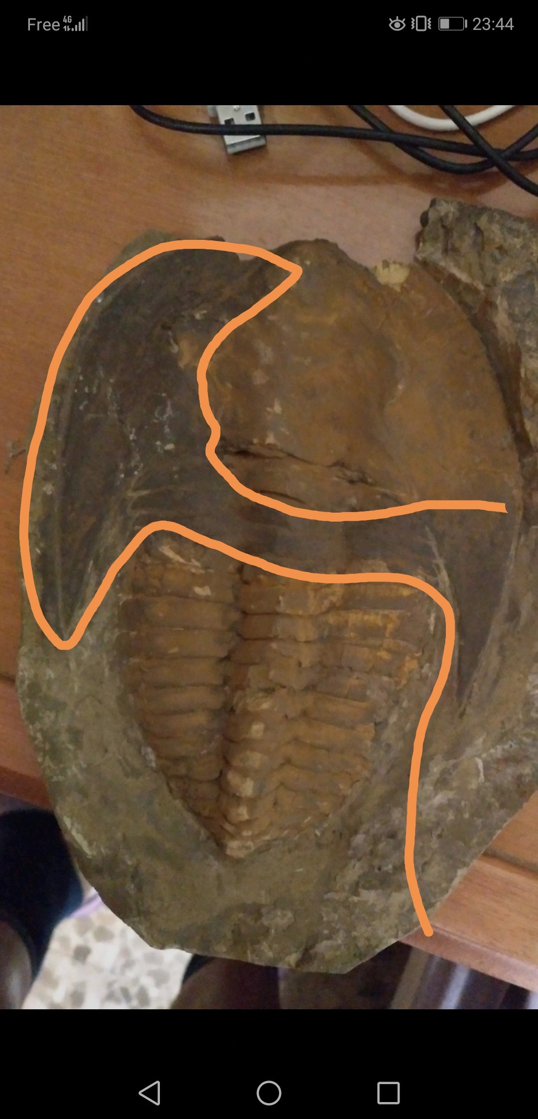

aide svp vrai ou faux Cambropallas urgent merci
DTL Geol a répondu à un sujet de Steph88 dans Demandes d' identification de fossiles

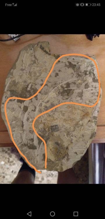

Pour que ça ce vois autant sur des photos, le travail est vraiment de très mauvaise qualité. La photo intéressante est celle de derrière, je pense que tout ce qui est a l'interieur de la bulle est de la construction(résine, ciment...). Cette construction ce retrouve sur le devant, la bande traverse de part en part le trilobite sur une épaisseur de plusieurs centimètres. Il s'agit donc de deux pierres distinct qui ne se collent absolument pas ensemble. La (re)construction n'a même pas été teinté, la taille du fossile aléatoire, ce qui ne ressemble pas au travail habituel des préparateurs marocain. La réparation tentée est vraiment "sauvage", avec ce qu'il avait sous la main... des morceaux qui traînent. Du coup il existe une très forte probabilité qu'il s'agisse de morceaux de deux trilobites différents. -

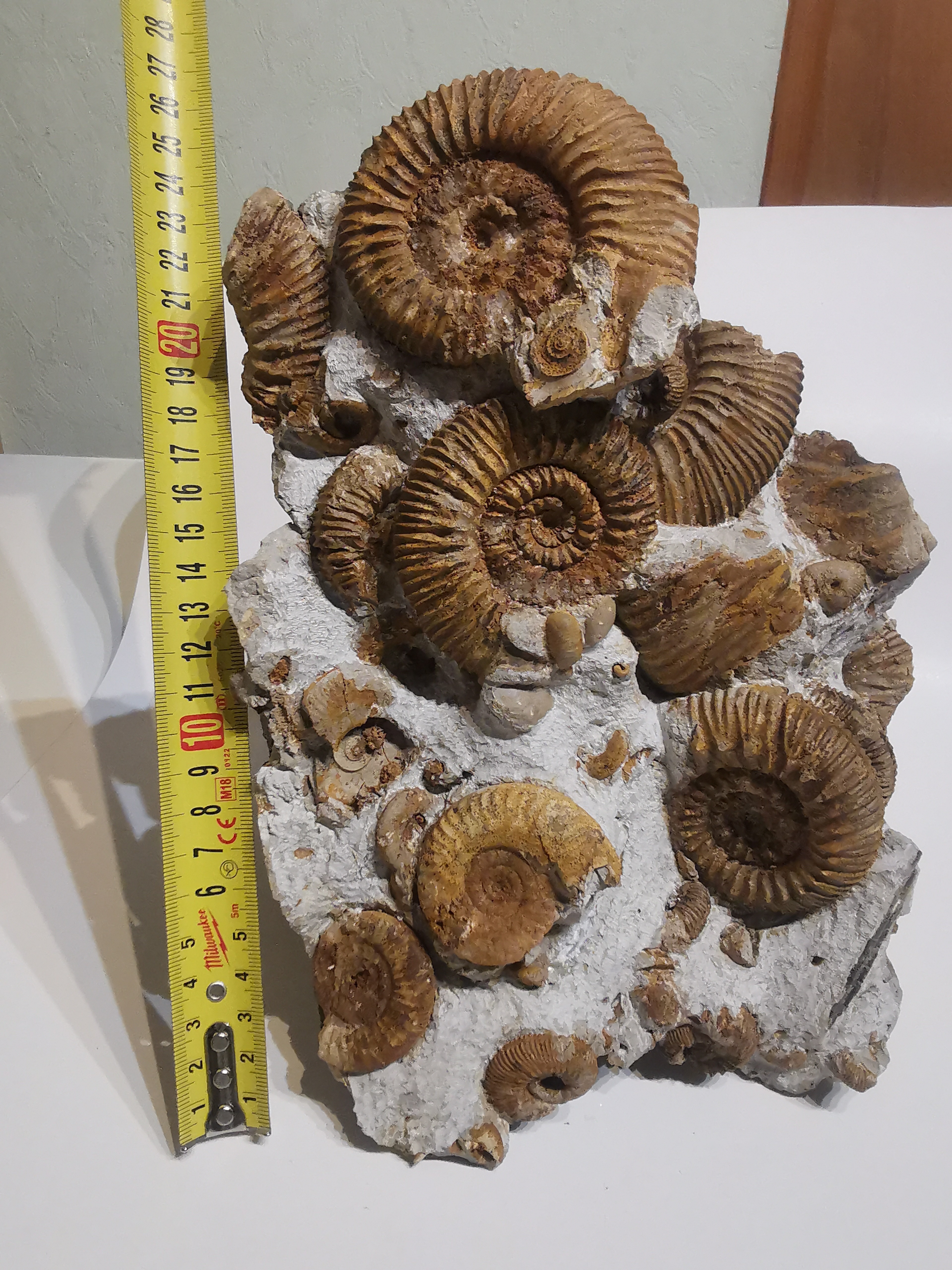

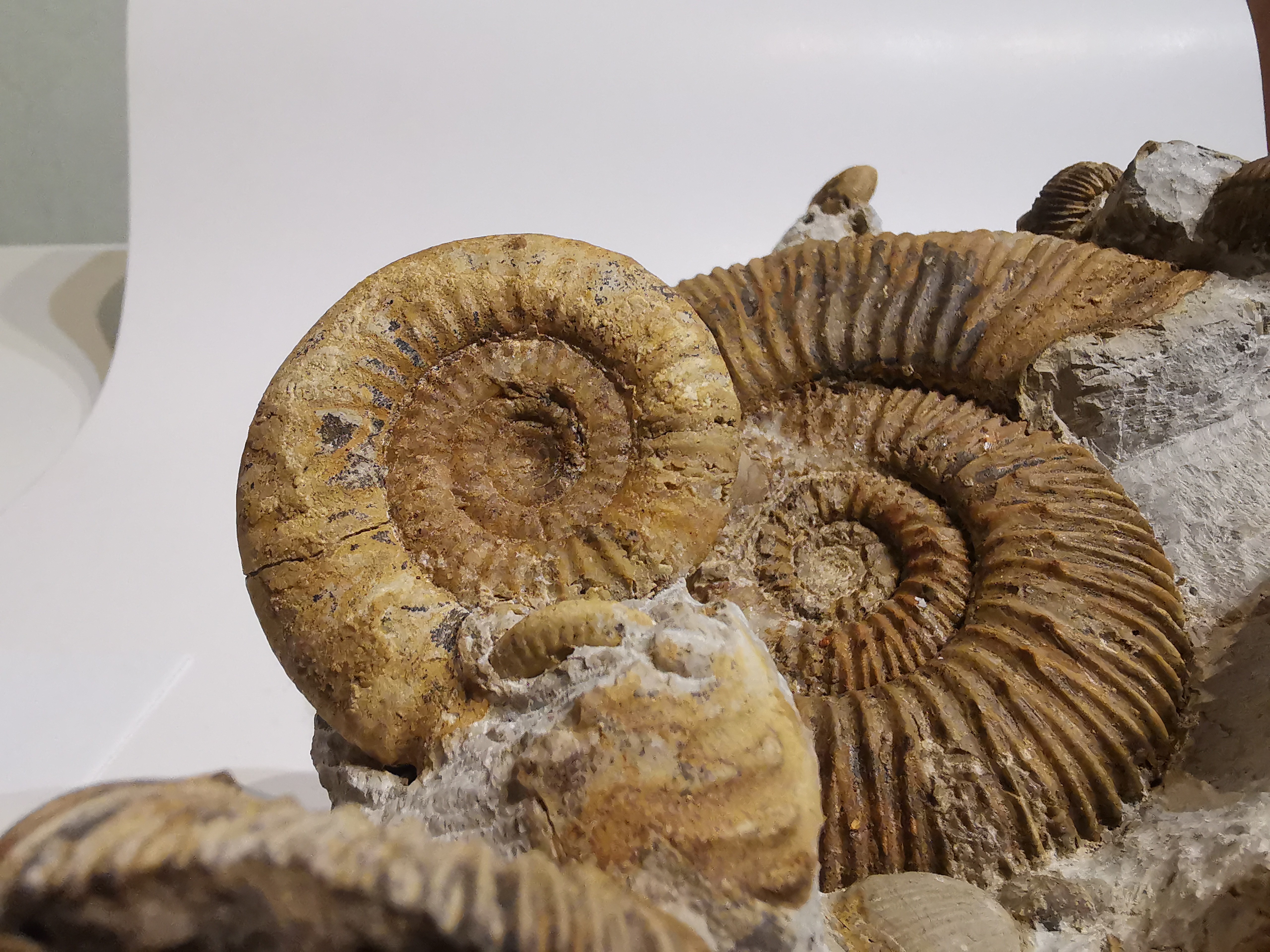

DTL Geol a posté un sujet dans Demandes d' identification de fossiles

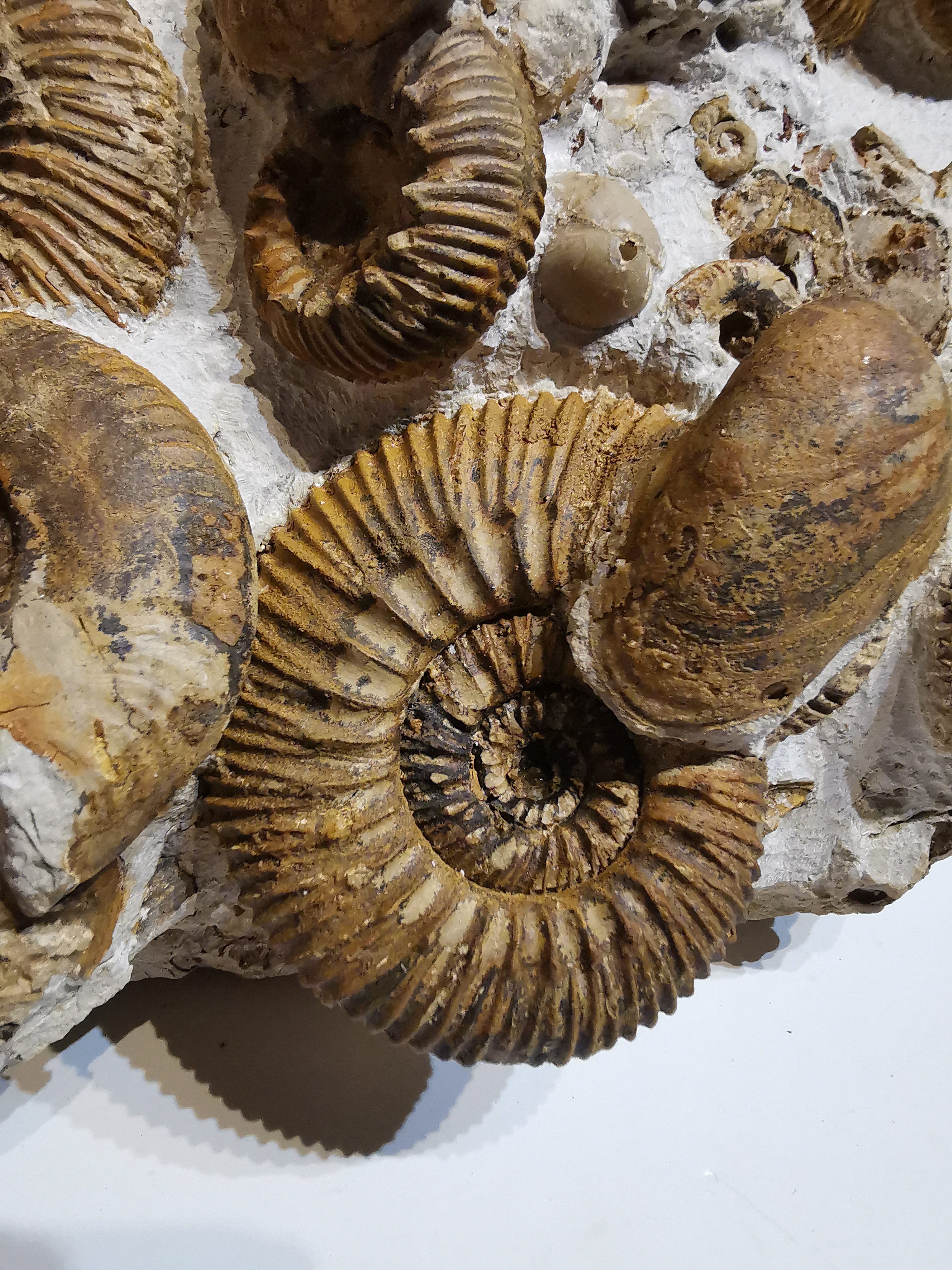

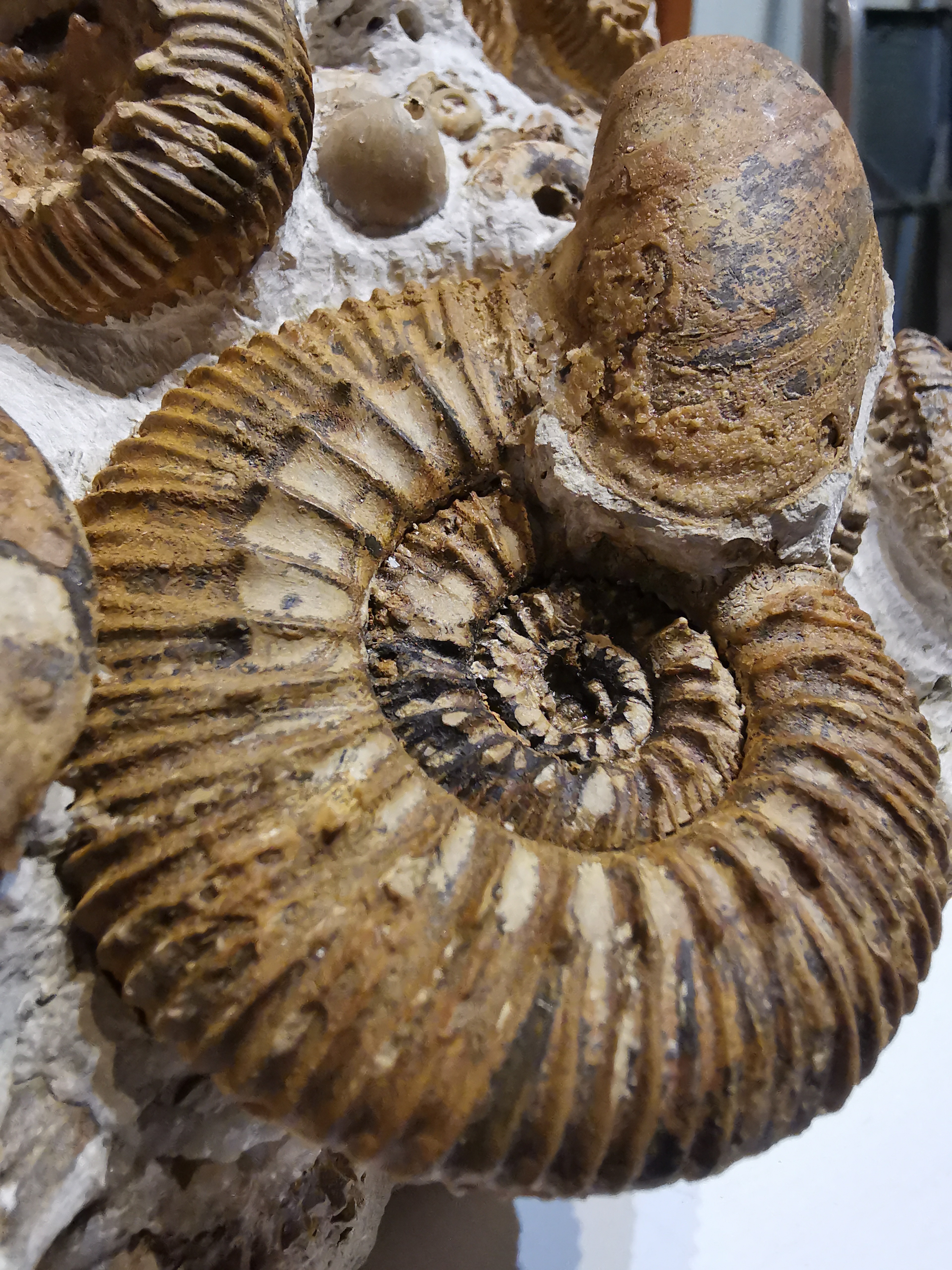

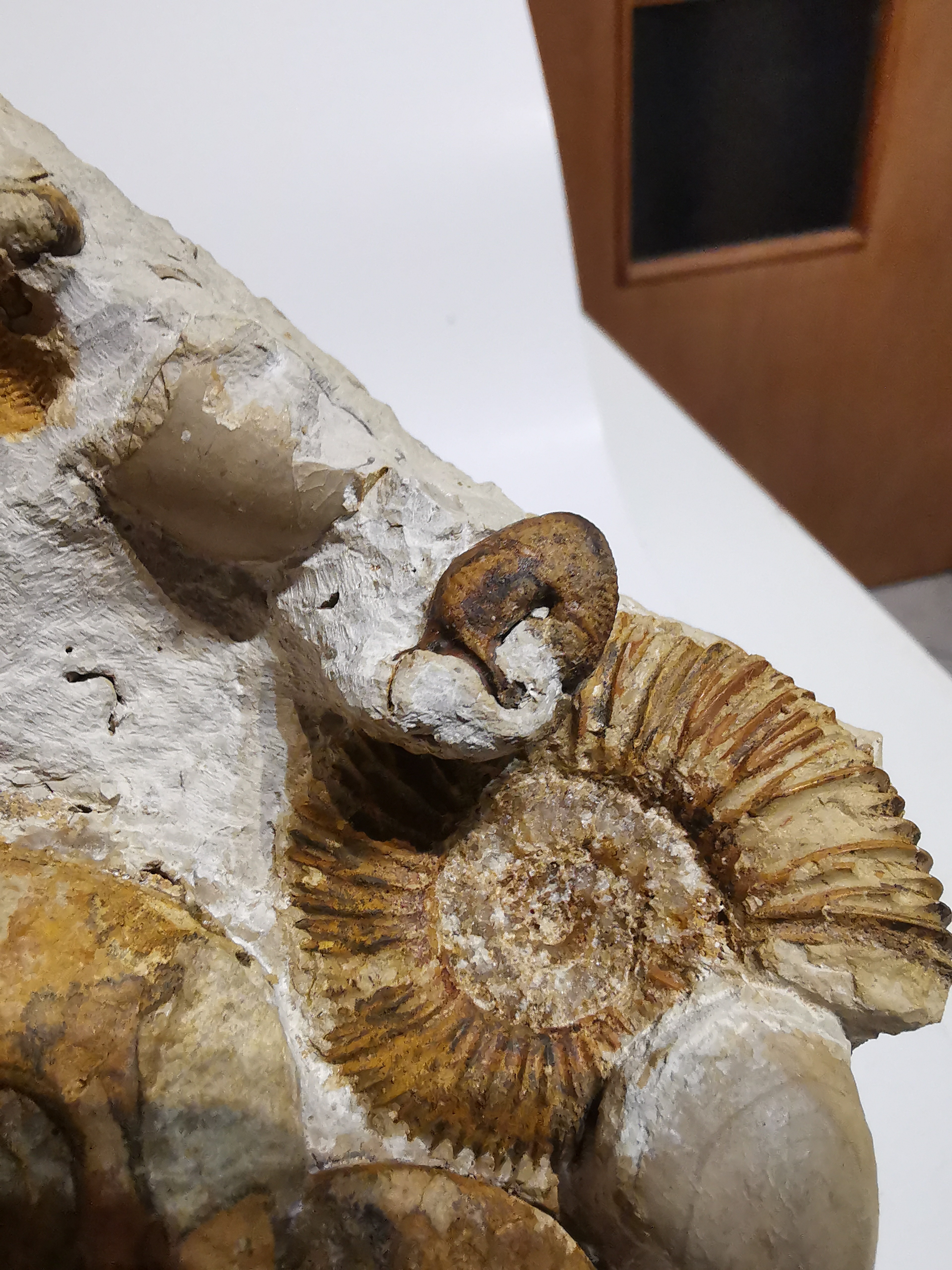

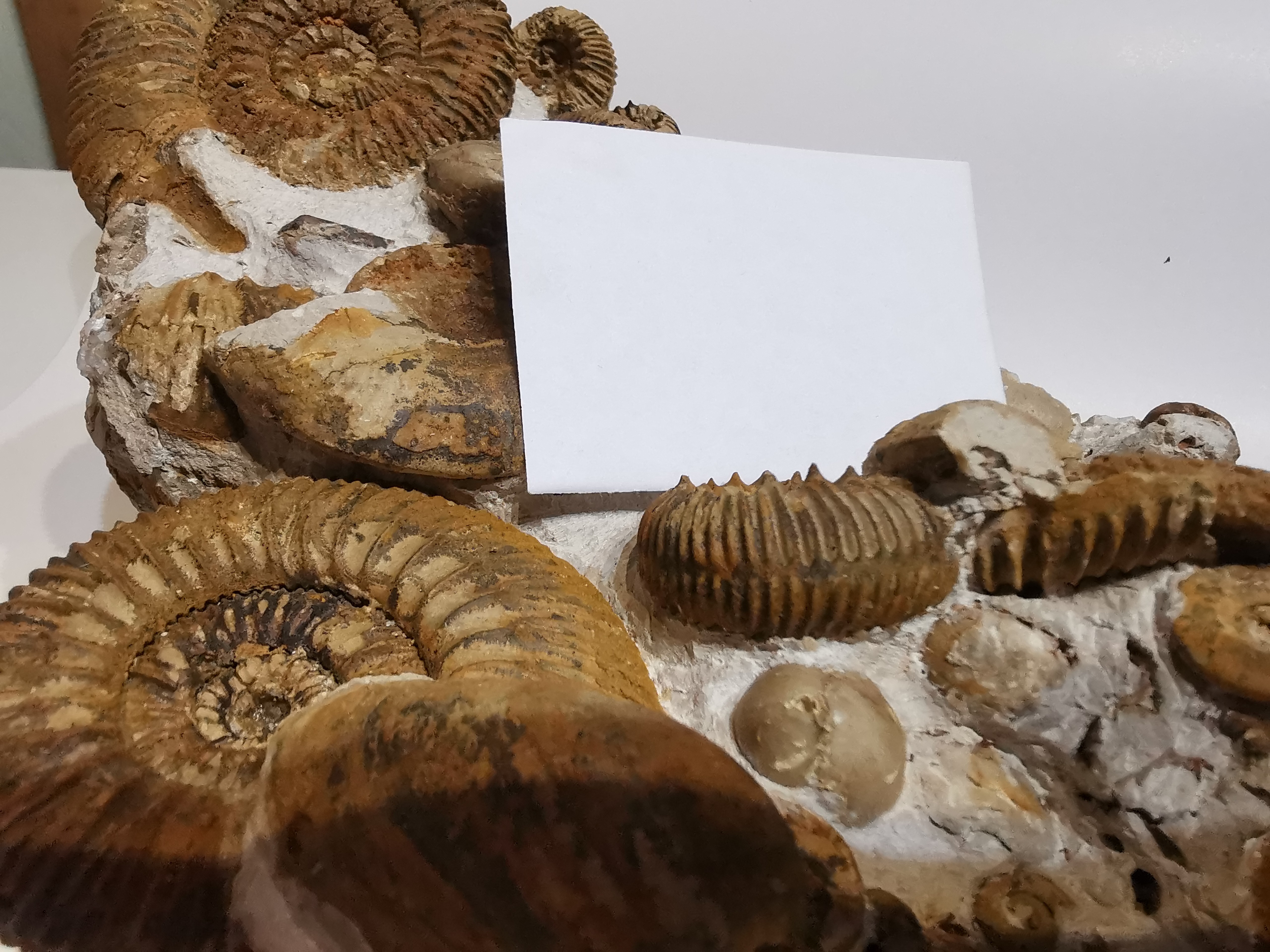

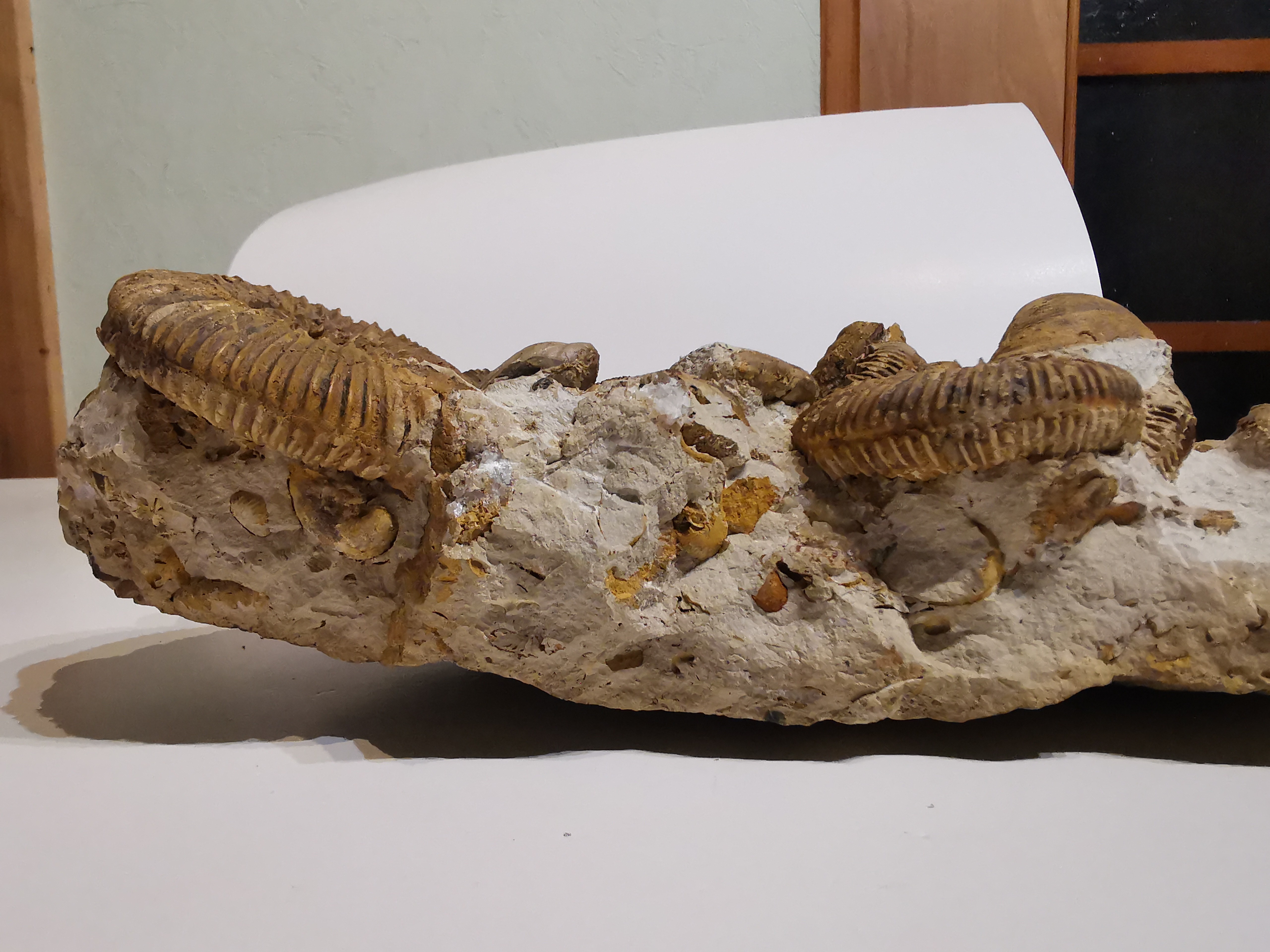

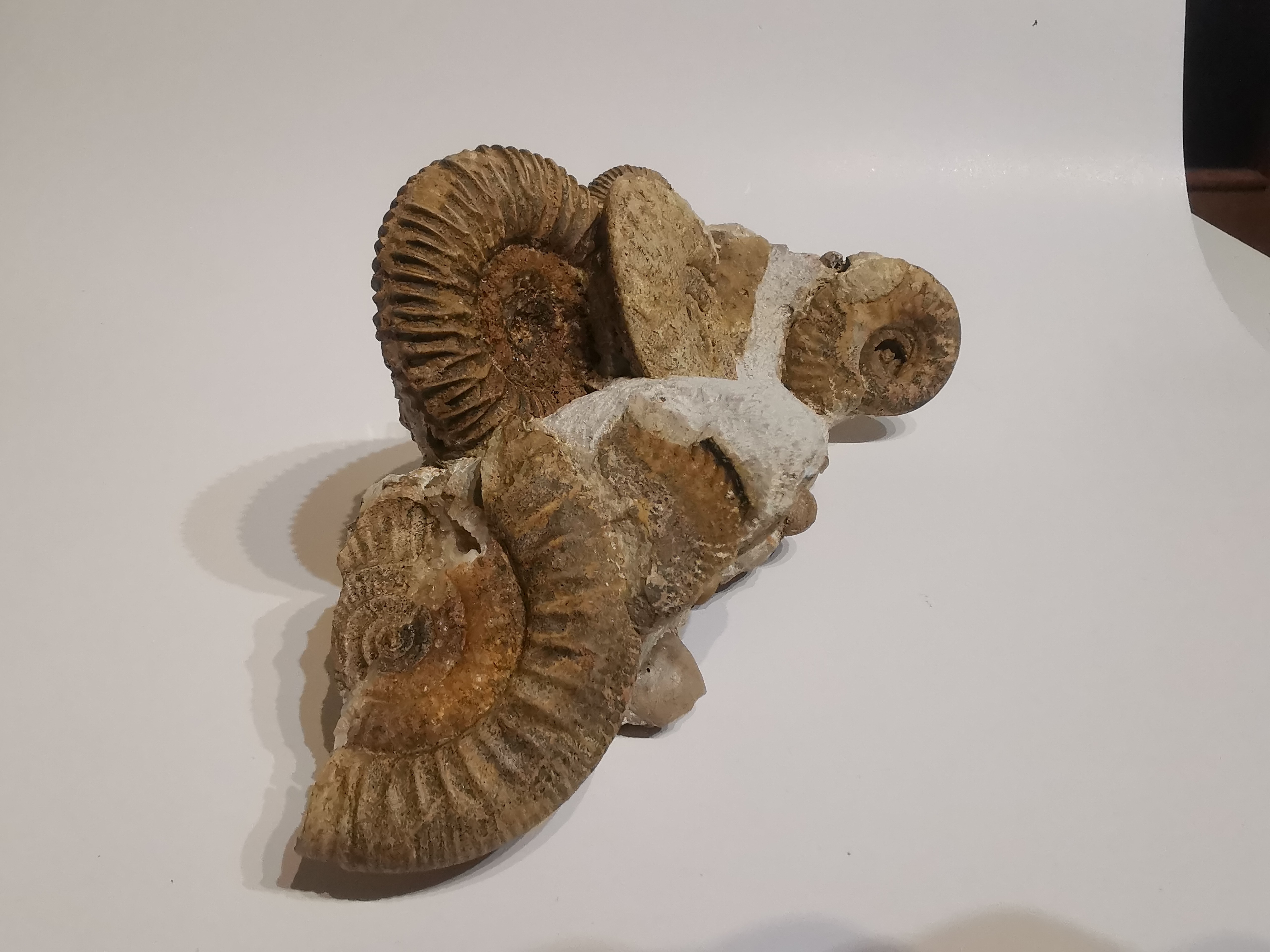

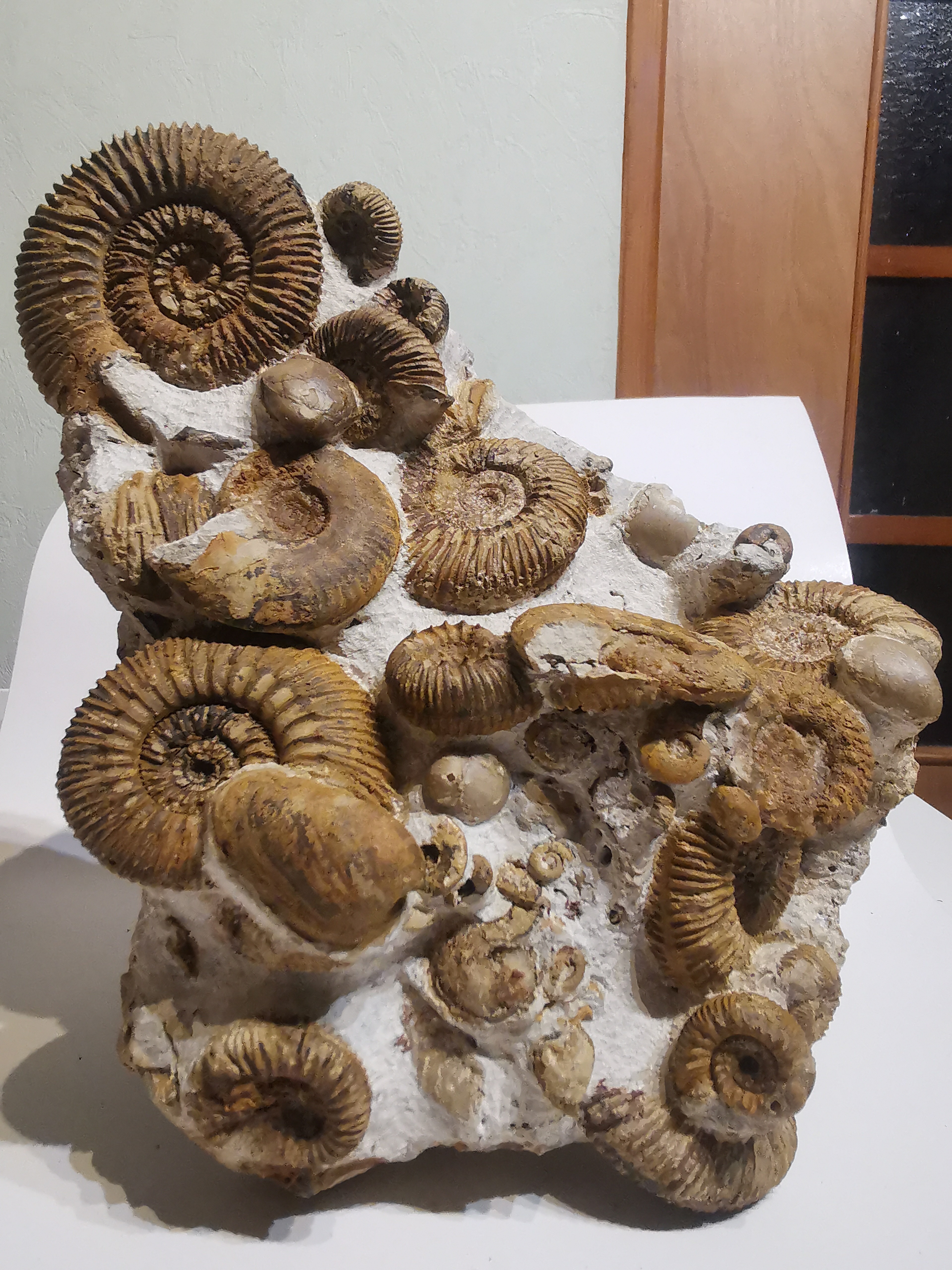

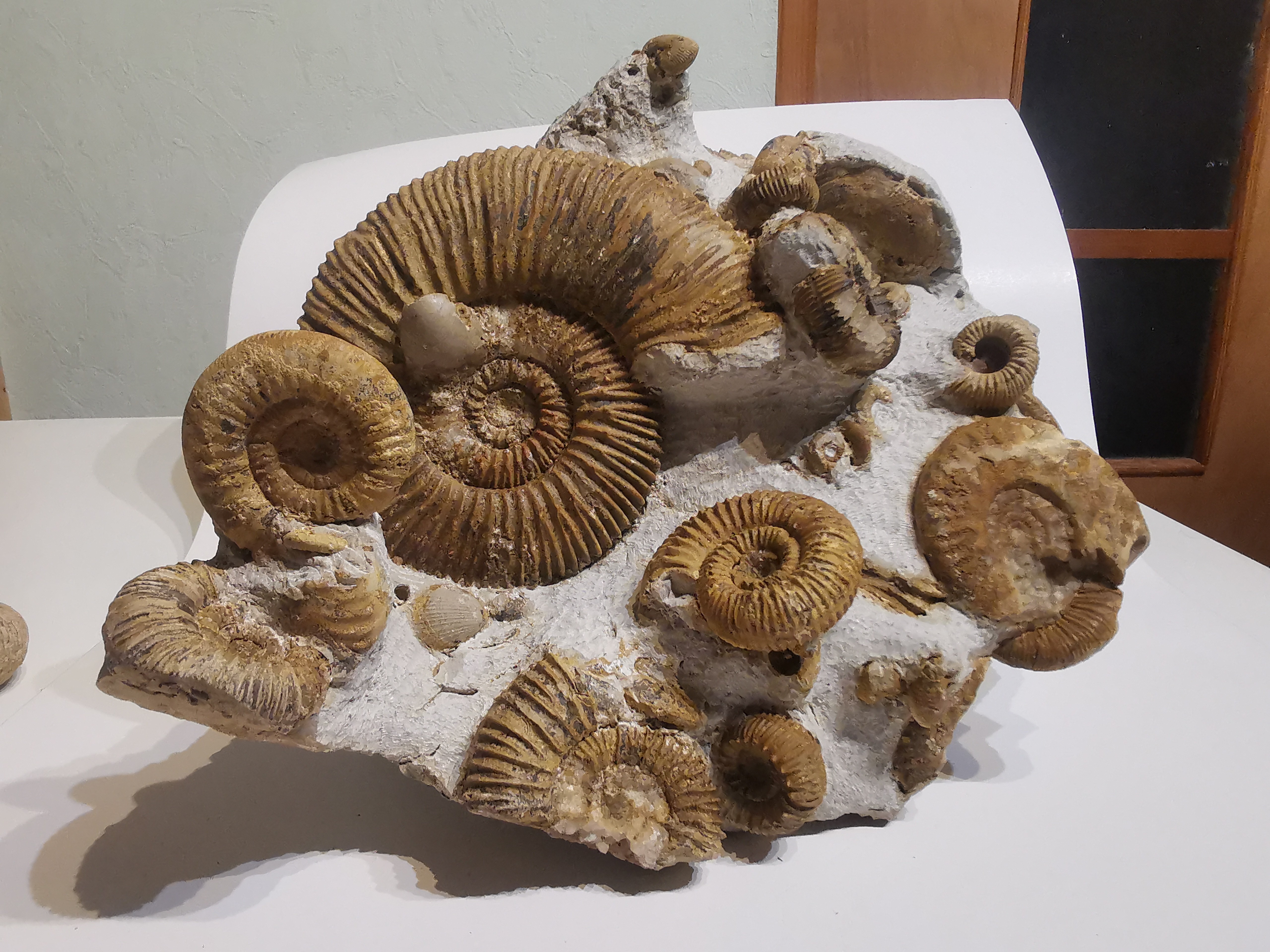

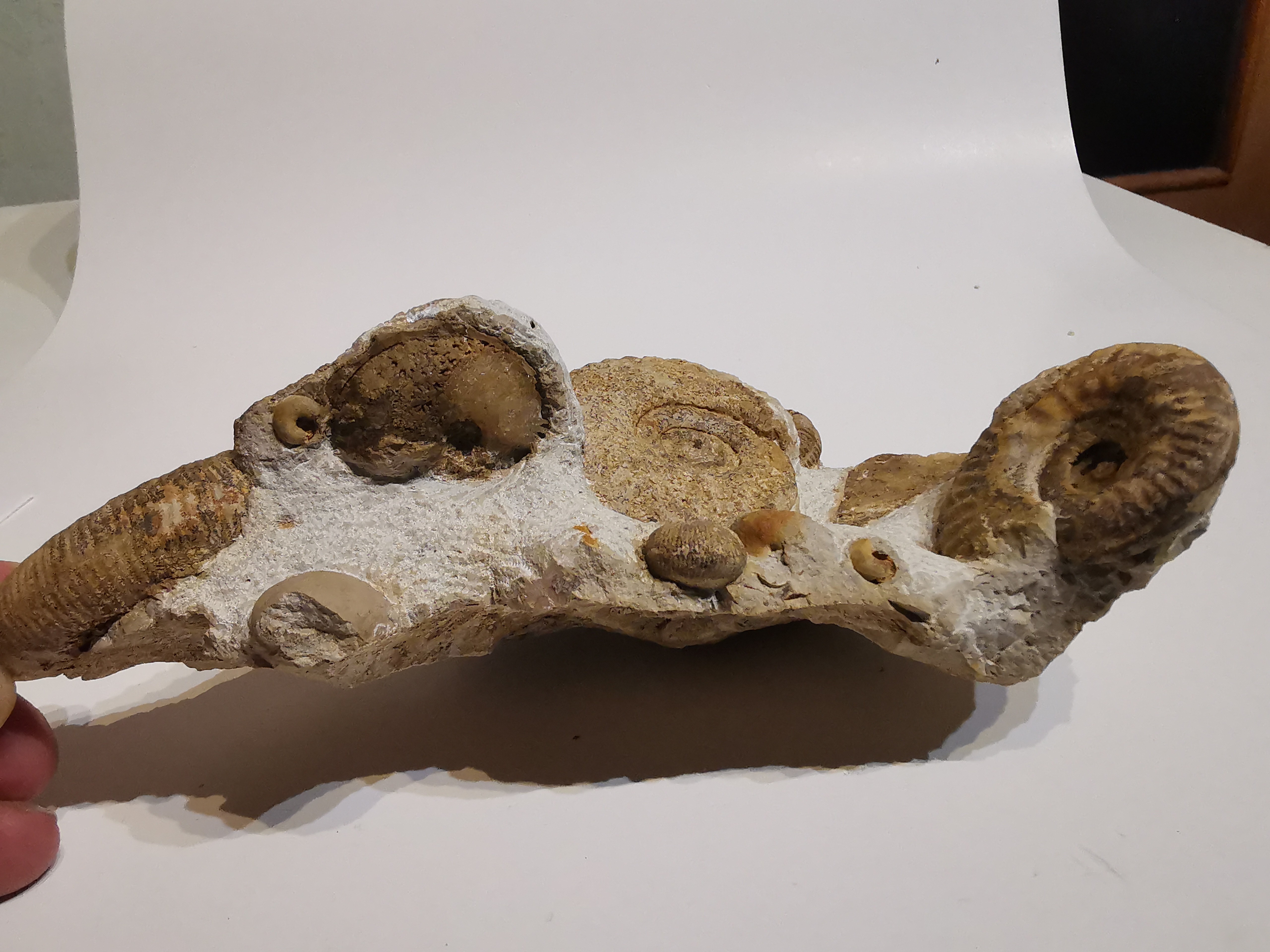

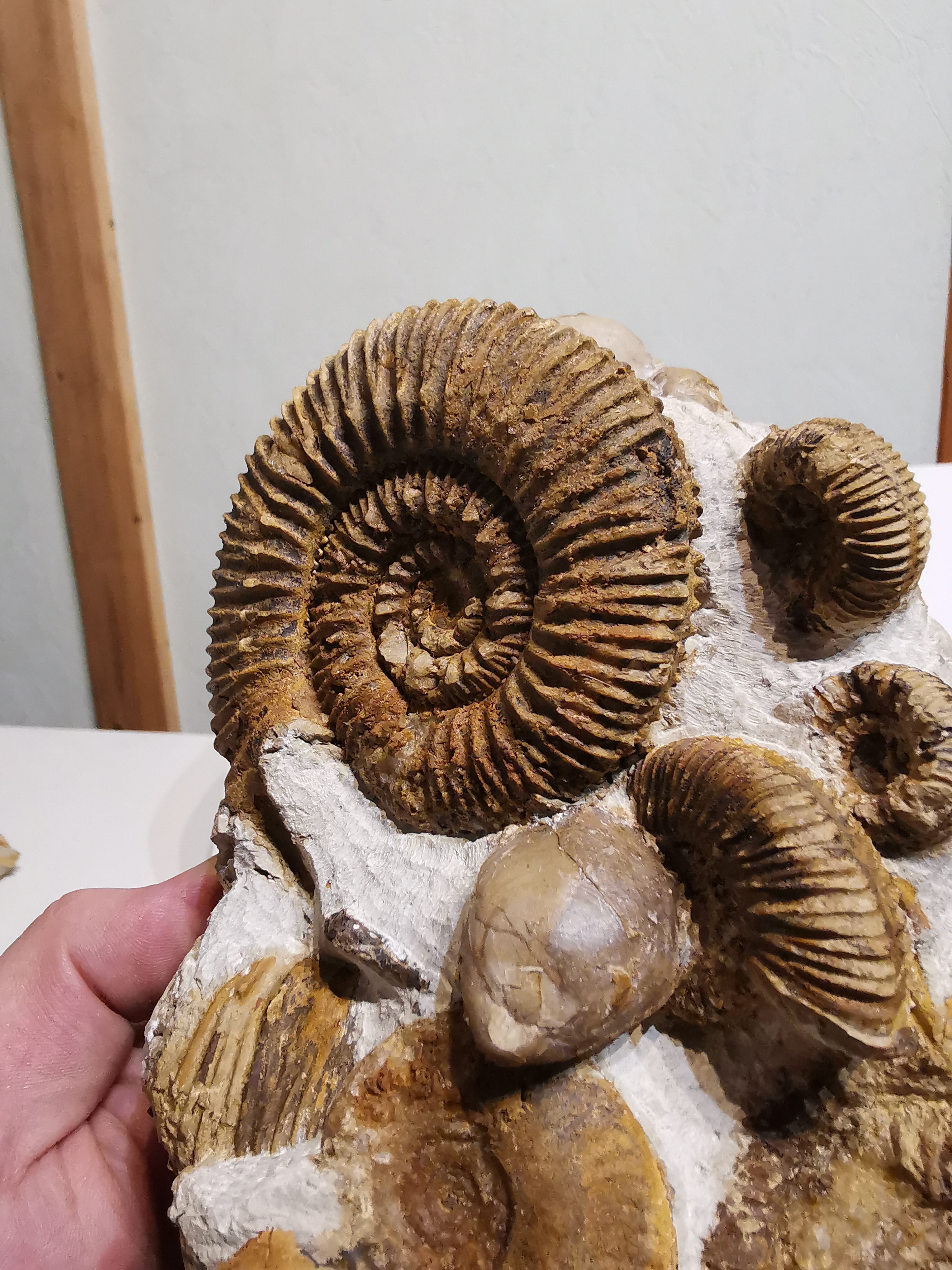

Bonjour, J'ai trouvé ces blocs dans les Deux-Sèvres il y a déjà deux ans maintenant, et dégagés tout récemment. Bien que toutes les ammonites ne soient pas parfaitement concervées, leur accumulation et leur diversité font des pièces très intéressantes et esthétique. Par contre après pas mal de recherche sur les identifications j'ai du mal à trouver les différences entre les genres Reneckeia et Rehmannia. Mais aussi entre les Flabellisphinctes (sauf la tuberosus) et les Grossouvria. J'ai identifier :Hecticoceras et Oecoptichius, après ce sont surtout les Perisphinctidae et les Reineckeiidae que j'ai du mal à identifier, des brachiopodes et quelques belemnites. Le niveau est donc du callovien moyen. Voila... si quelqu'un à des informations ou documentations je suis preneur. Les 5 premières photos sont d'un premier bloc. Les 9 autres sont d'un deuxième bloc. Enfin les 4 dernières photos sont d'un troisième cimetière marin ! D'avance merci. Ps : je suis nouveau sur le site et je ne sais pas comment faire pour mettre un commentaire entre les photos. Il doit bien exister un sujet la dessus mais je n'ai pas encore trouvé. -
	Propose un bloc avec plusieurs ammonites du callovien des Deux-Sèvres. Sous réserve que mes identifications soient exactes on trouve sur le bloc : - Reineckeia 6 cm - 2 Hecticoceras 5.5 et 4.5 cm - Flabellisphinctes(cassée) 7 cm - Oecoptychius 19 mm - Phlycticeras 3cm - Brachiopodes
