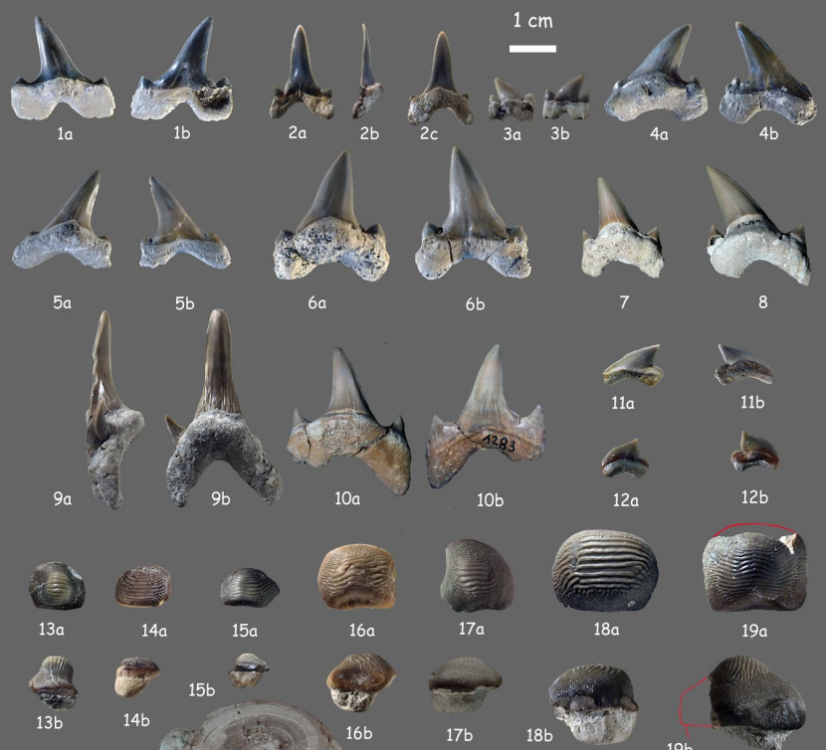

  2. Bonjour,
    le bloc correspond au Tourtia, base du cénomanien inférieur biozone à Mantelli, sous zone à carcitanensis.
    Les dents de requins y sont fréquentes, sans jamais y être abondantes.
    Une étude sortie récemment ici :http://paleopolis.rediris.es/cg/BOOKS/CG2020_B01/CG2020_B01.pdf
    Elle traite aussi bien de la stratigraphie (événementielle notamment) que de la paléontologie dont les vertébrés.
    Votre serviteur...
    Un aperçu :image.thumb.png.2d5a75fe8b9e687bb95b8996886774eb.png
    la stratigraphie :
    s.r. = surface de ravinement, h.g. = hard ground
