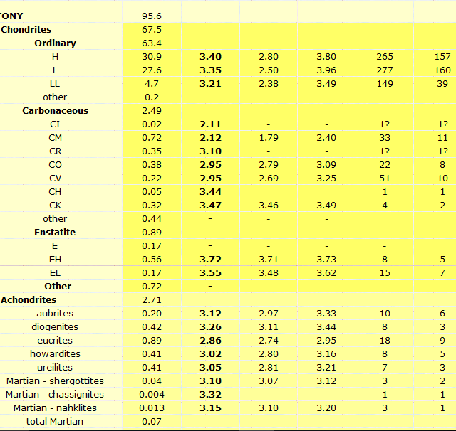

  15. êtes vous sur de la densité, si pour votre bonheur c'était une météorite, votre densité correspond a "chondrite carbonnée ou a achondrite eucrite" les autres ont une densité supérieure, un site américain dit possiblité de météorite si densité entre 3 et 4 et 7 a 8, sinon très peu de chance

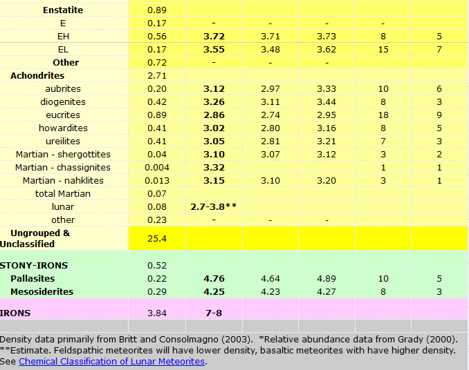

  21. Bonjour en gras densités des météorites (site américain de référence)
  22. bonjour petite observation sur la densité les ataxites sont plus fortes en densité plus près de 8 j'ai une matrice similaire sur un résidu de densité 3.8 attendons l'avis des spécialistes
