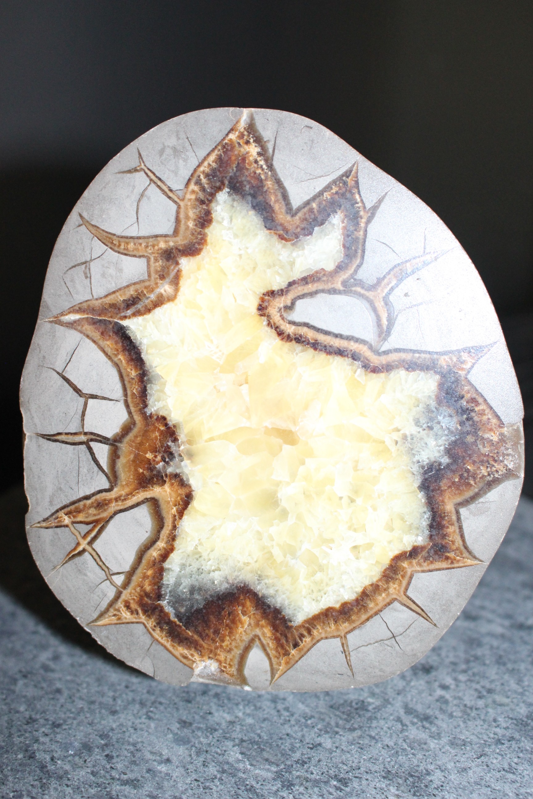

  3. Géopapy
    Volcanisme du Coiron

  11. Géopapy
    Géode?
    Quelqu'un pourrait il me dire ce que lui évoque cette structure? (Une photo confiée par une amie et à propos de laquelle je n'ai pas plus de renseignements). Merci par avance pour les réponses. Jean Pierre
