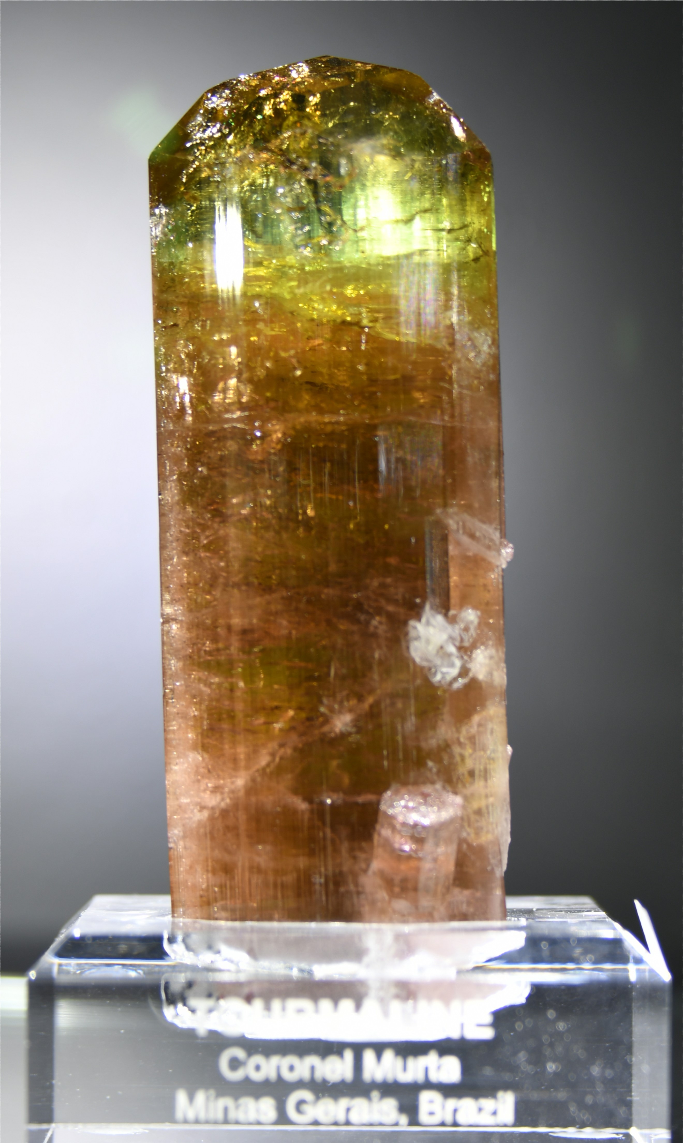

J'ai une pièce qui ressemble fortement à la tienne, mais elle n'est pas sur quartz. Elle viens de Pederneira, Minas Gerais. Ce type de pièce ne se trouve pas très souvent dans les bourses. Maintenant, je ne suis pas sur à 100%, mais je n'ai jamais vu ce type de tourmaline sur les autres gisements brésilien du Minas Gérais ou de l'Aracuai

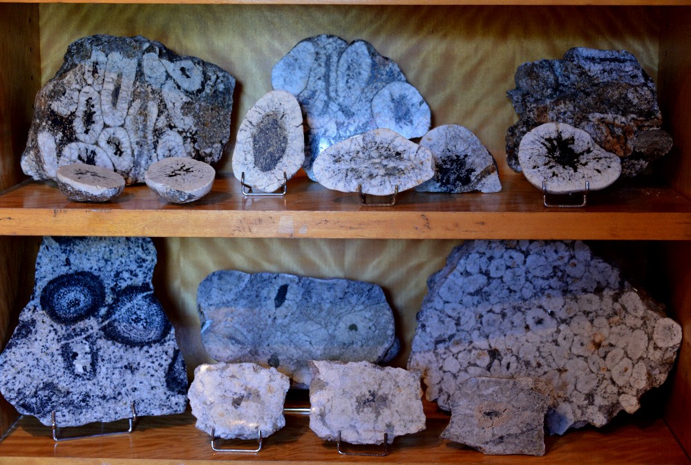

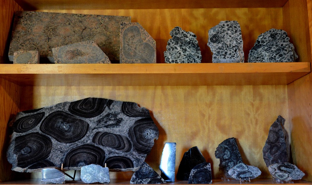

Quelques photos de ma collection exposer, pour partager. Image 7293 granite orb de La Faye Creuse Image 7294 en haut granite orb du moulin de chatenet Creuse En bas à gauche granite orb du mont magnet Australie et à droite granite orb de La lozère Image 7295 en haut à gauche granite orb de Ploumanach Côte d'Armor à droite Diorite orb de Montemor o novo Portugal En bas gauche syenodiorite orb de Virvik Porvoo Finlande, au centre Gabbro orbiculaire du Chili et à droite diorite orb du Maroc Image 7296 en haut gauche 2 échantillons du gabbro orb de Loretto di Tallano Corse à droite gabbro orbiculaire de Santa Lucia di Tallano et à l'extrême droite devant une boule et 1 échantillon de diorite orb de Chosica Pérou En bas à gauche granite orb de Porspoder Finistère à gauche gabbro orb de Néouvielle Pyrénée Photo 7297 vue d'ensemble de ma collection exposée, car j'ai encore beaucoup d'échantillons non exposé dont une rhyolite orbs d'Afrique du sud entre autre. Désolé, mais visiblement vous n'avez pas les N° des images La 7293 et en haut et ensuite elle sont dans l'ordre Sur la 7293, j'ai oublié les boules d'hermanov Slovaquie en bas au centre -
