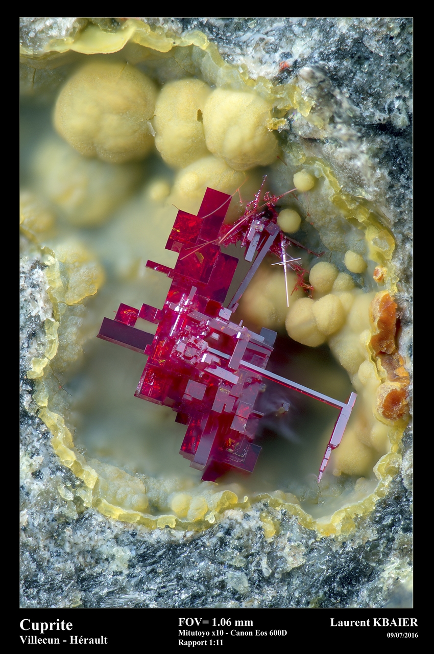

  9. Je tenais à remercier les gens de ce forum pour votre gentillesse!!! Cela ne fait pas longtemps que je sis parmi vous et déjà, certains d'entre vous m'ont gentiment offert de superbes échantillons: Zunyite et Debey notamment! Merci les gars!!!! vos échantillons sont au top! Je m'éclate!!! MERCI MERCI MERCI !!! Bernard, voici les premières cuprite que tu m'as envoyé! ;-) Je ne sais plus où donner de la tête!!! LOL !!!

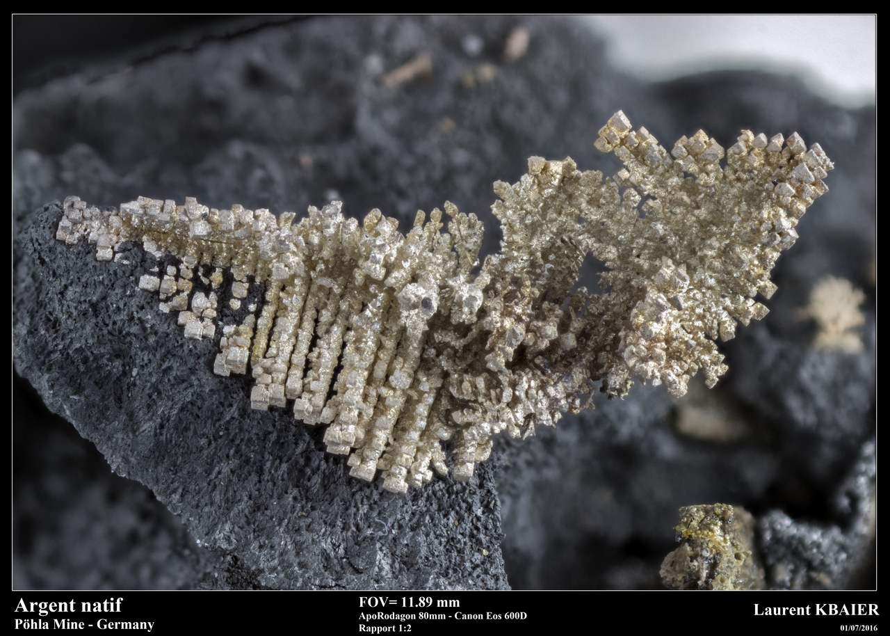

  13. Plop..... ci joint mes derniers stacks.... Je viens de recevoir mon Apo-Rodagon 80mm ..... je vais enfin pouvoir stacker des échantillons plus gros!!!! (rapport entre 1:1 et 1:2) La tobernite est un don de Jean-marc Johannet! ++

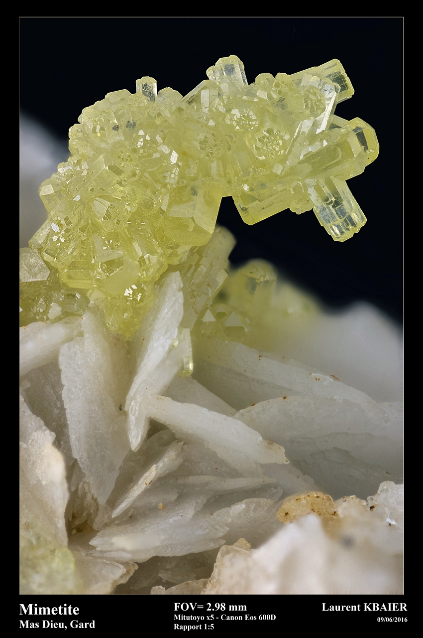

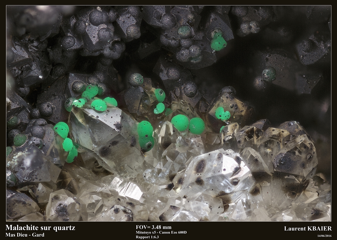

  25. Plop, juste quelques échantillons du Mas Dieu où j'ai passé mon samedi à gratter en compagnie de ALAIN30 !!! Un grand merci à lui et à sa gentillesse!!!! ;-) N'hésitez pas à me corriger si les identifications de minéraux sont inexactes...... je débute!!!!
