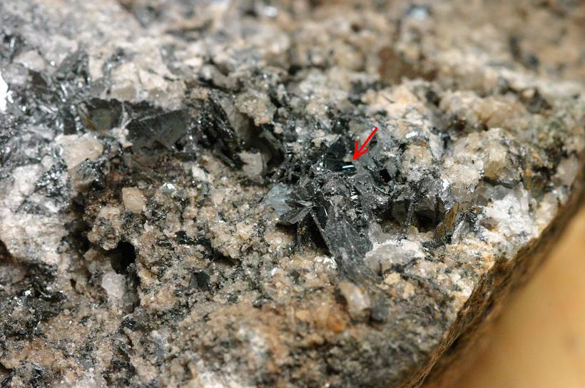

Identifier cette roche
tbrunch a répondu à un sujet de killerbee dans Demandes d' identification de minéraux
Bonjour, Je me suis permis de réduire un peu la taille. L'éclat sur certains des cristaux noirs me ferait plus penser à de l'hématite (couleur de trace pour vérifier). Le cristal qu'on voit au bout de la flèche rouge est t'il réellement bleu ou bien est-ce un reflet (ou mes yeux qui déconnent...)? -
