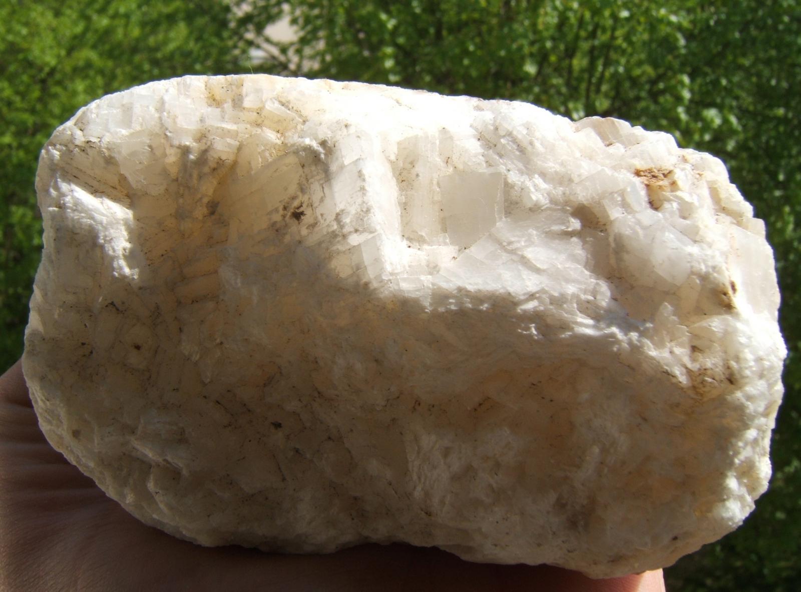

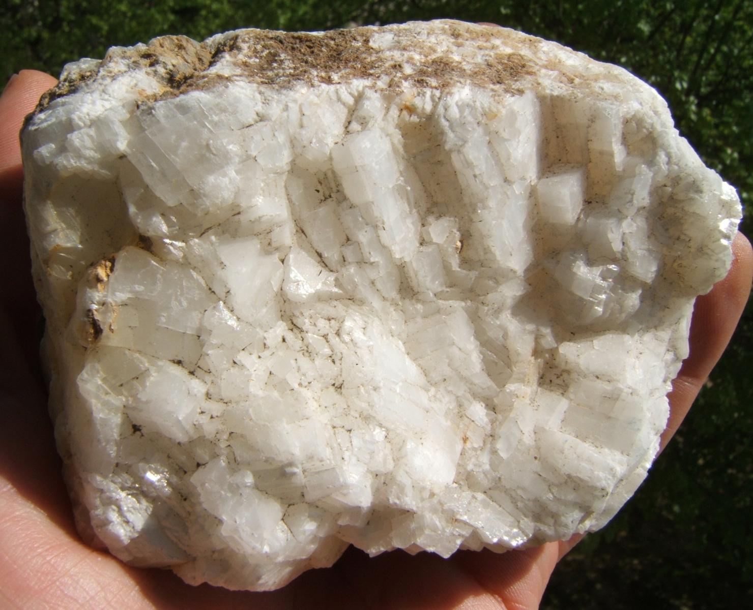

Apophyllite blanche, ou bien... ?
Chaostar a répondu à un sujet de Chaostar dans Demandes d' identification de minéraux
Vous avez bien raison, j'aurais dû commencer par tout ça. Un comble pour moi, alors que je passe mon temps à seriner les gens qui me demandent des identifications, à propos de la première nécessité de ces tests ^^... Donc, il s'avère d'ores et déjà que c'est rayé par la fluorite. Par conséquent, la dureté est inférieure à 4,5. Forte effervescence provoquée par le contact avec HCl. Je sais que l'apophyllite est soluble dans HCl, mais réagit-elle par effervescence ?... Je penche donc finalement pour de la calcite blanche massive, quoique sa densité (poids) semble assez conséquente. -

Chaostar a posté un sujet dans Demandes d' identification de minéraux
En récupérant un vieux reste de collection, je suis tombé sur cette pièce dont l'identité reste à mes yeux incertaine. A toute première vue, de loin, on pourrait penser à du vulgaire quartz blanc. Pourtant, vu de près, on ne peut que constater que la cristallisation, cubique, ne ressemble en rien à l'habitus du quartz... Une fluorine blanche ? Pourquoi pas, mais cela me semble néanmoins improbable. Alors ? Alors j'ai pensé à de l'apophyllite blanche. Mais sans la moindre certitude... Pourriez-vous svp m'aider à en avoir le cœur net ? Merci ! -

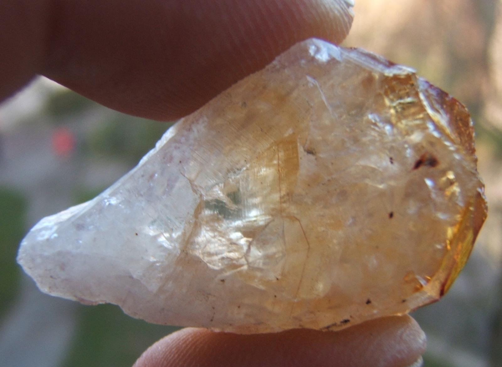

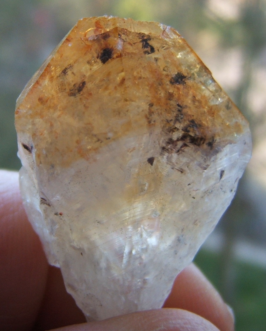

Citrine : améthyste chauffée...ou pas ?
C'est bien ce que je présumais... Merci pour vos réponses ! -
Je sais généralement reconnaître au premier coup d'œil les citrines véritables (naturelles) des améthystes chauffées. La différence est souvent flagrante. Mais ici, j'ai un doute au sujet de cette toute petite pointe de prétendue citrine, en provenance du brésil. Le jaune me semble trop vif, trop intense pour être honnête. Ou bien alors... ? D'avance merci pour vos avis éclairés. -

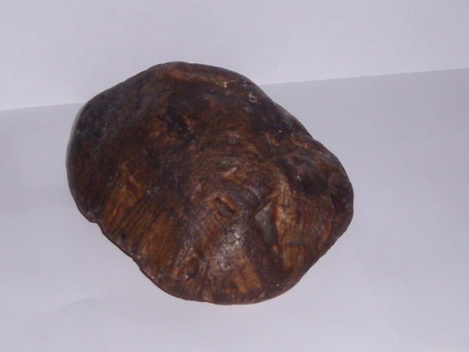

Un curieux caillou...qui me laisse perplexe.
Je ne peux hélas aucune fournir information complémentaire à ce sujet, ne disposant pas moi-même de la pierre (juste des photos), et la personne qui la possède n'y connaissant strictement rien en matière de minéralogie... Désolé. En tout cas, pour ce qui est de la provenance, je sais à présent qu'elle ne provient pas de Corse. Mon contact corse l'a juste récupérée dans un lot d'affaires provenant de région parisienne. -
Un contact corse m'a soumis cette curieuse photo de pierre pour identification. Je n'ai aucune idée de ce que c'est... Pierre ouvragée, pierre de synthèse ou bien...cristallisation naturelle (!) ??... Ma première idée a été celle de l'artéfact préhistorique (pierre gravée par l'homme)... Mais j'ai des doutes. -
