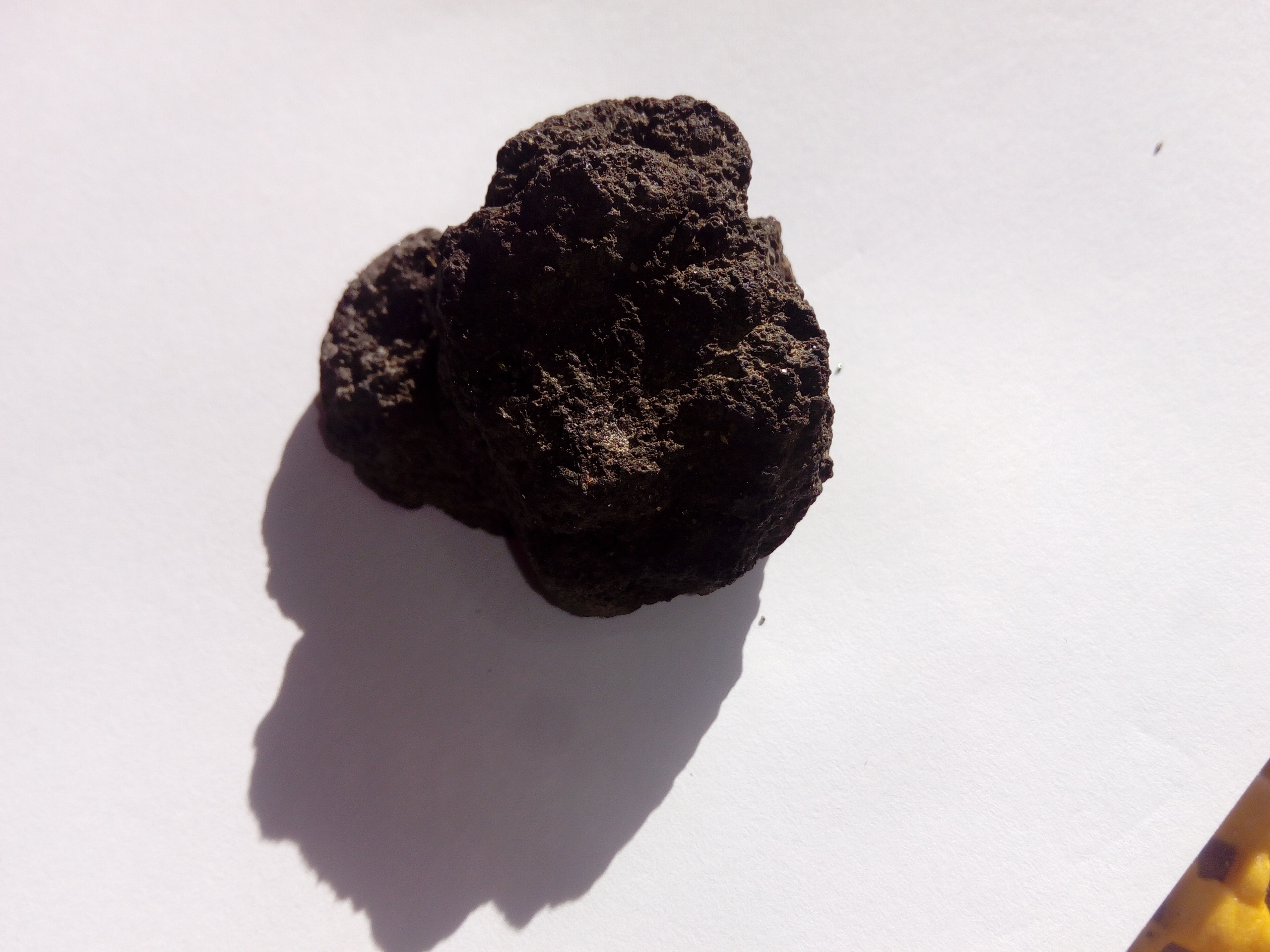

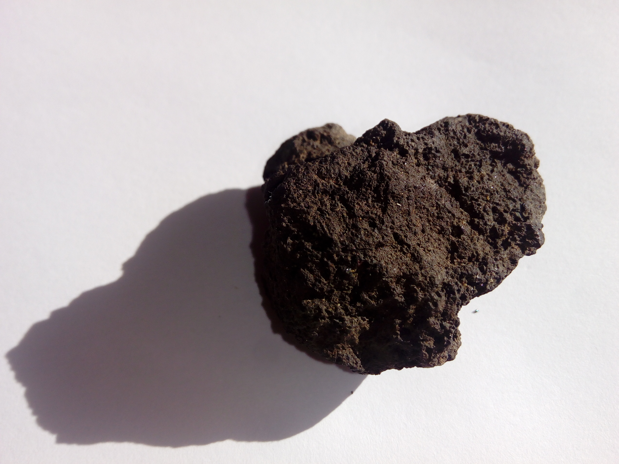

  1. Je suis à la recherche (achat d'occasion ou location longue durée) d'un scintillomètre SPP2 pour faire de la cartographie fine de différents faciès granitiques. Dans un passé lointain j'ai eu à utiliser ce type d'appareil et j'ai pu en constater l'excellente qualité de détection des variations de mouvement propre liées à la lithologie sous-jacente, même sous couverture. Si quelqu'un a un bon tuyau ? Merci d'avance.
