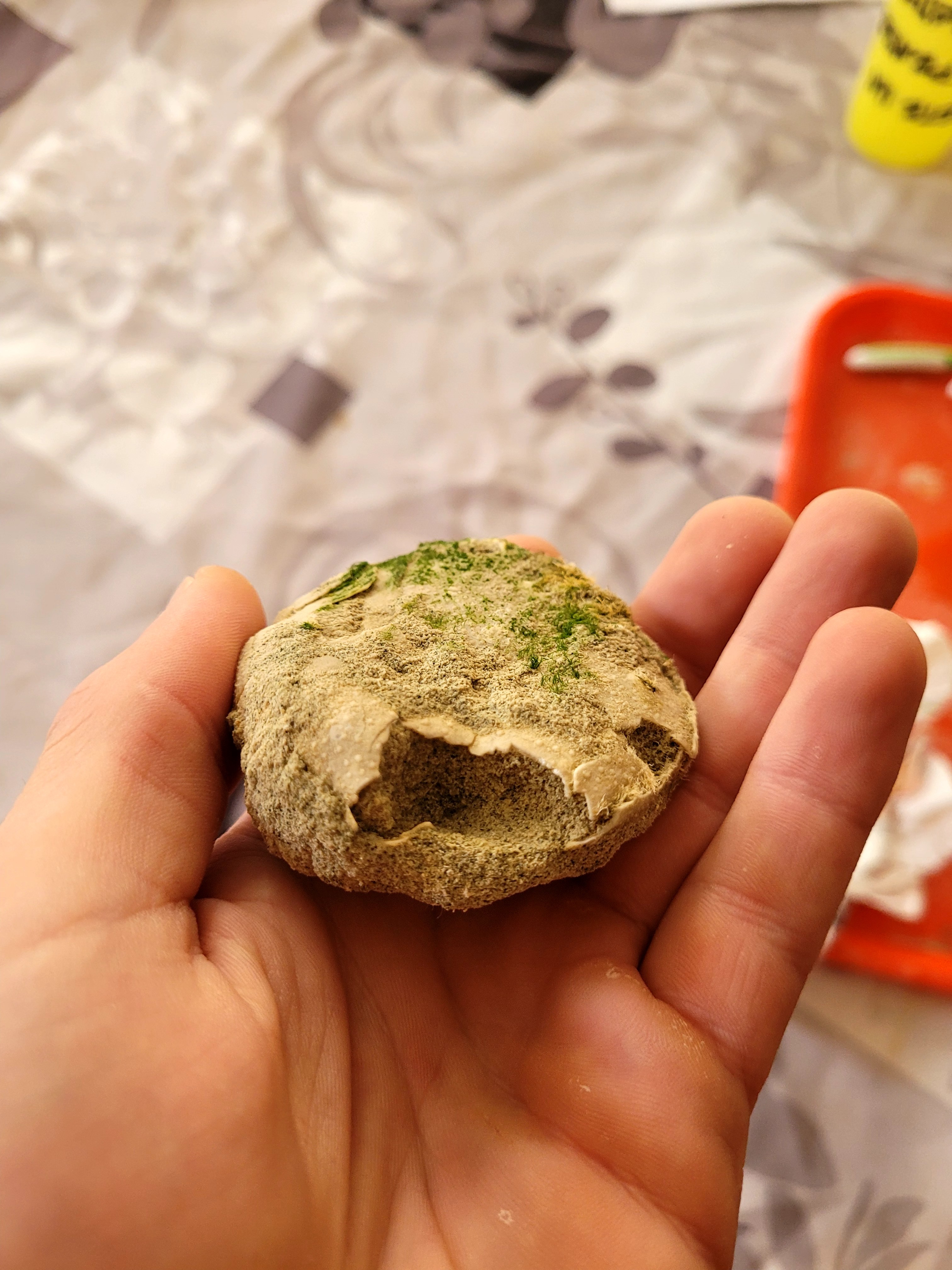

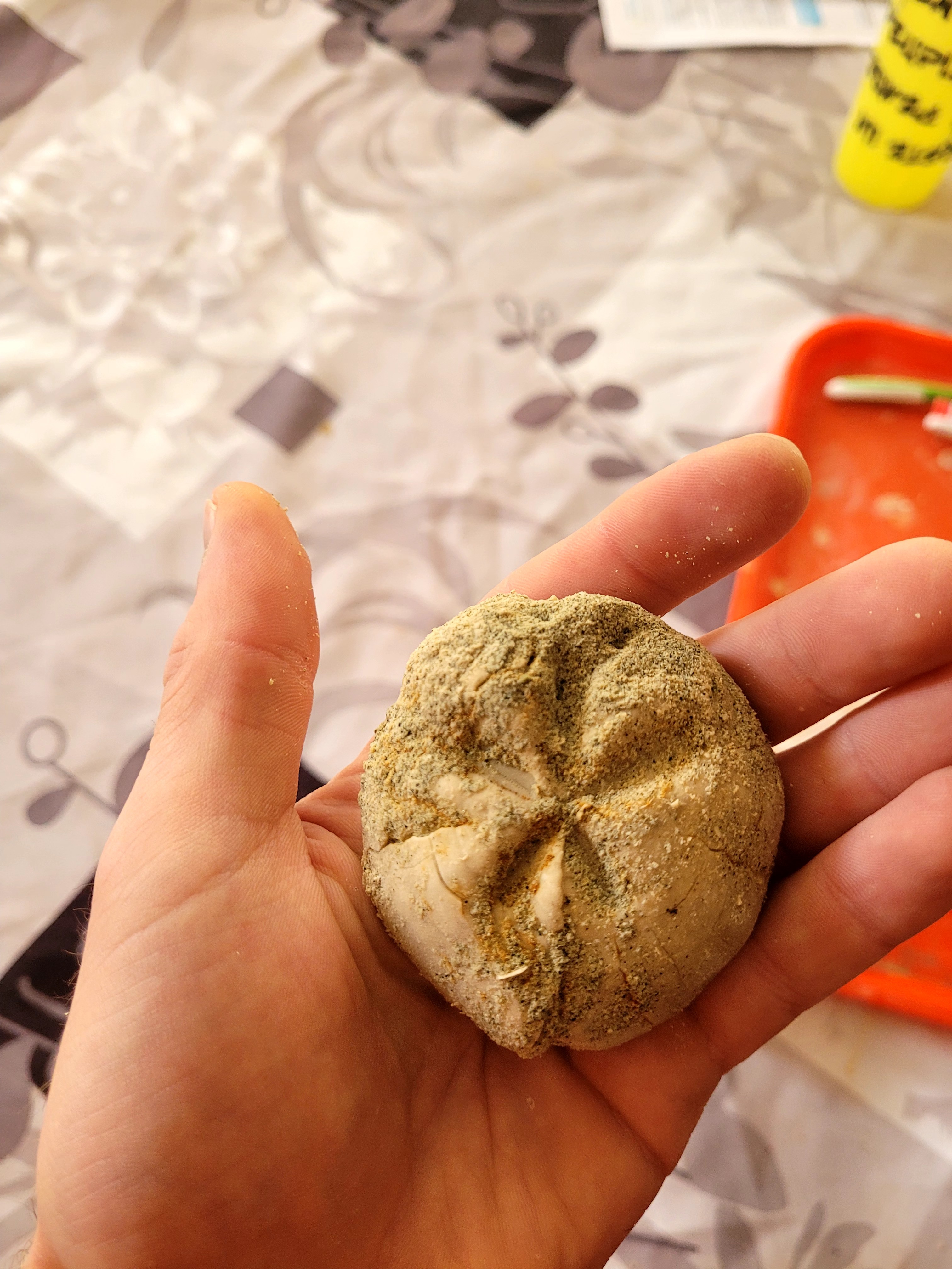

  1. En durcissant ça ne risquerait pas de le faire éclater ? Ou sinon je pourrai peut-être essayer de consolider les parties friables avec le plexigum pour pouvoir dégager l'oursin au maximum, par la suite retirer le plexigum avec de l'acétone et finir en faisant un bain avec de la colle à bois pour consolider l'intérieur du fossile. Par contre je n'ai encore jamais utiliser de colle à bois, est ce que le rendu resterait naturel ? Ou bien ça donnerai un côté vernis (dont je ne suis pas particulièrement fan)
  2. MAJ : Les photos ont l'air de s'afficher correctement Je me disais bien qu'il y avait un soucis avec l'affichage. J'ai essayé de convertir le fichier mais ça ne s'ouvre toujours pas. Je vais essayer de le publier à nouveau depuis un ordinateur
  3. Bonjour à tous, Voilà un petit bout de temps que j'avais publié sur ce forum mais ce n'est pas pour autant que je n'ai gardé un oeil sur vos publications 😉 Petite question concernant la préparation de cet oursin du Cénomanien (si je ne dis pas bêtises) des Vaches Noires. En le brossant j'ai commencé à voir apparaître des fissures voir même des parties de l'oursin sur lesquelles le test manquait. En parcourant ce forum j'ai pu consulter de multiples post décrivants différentes techniques pour consolider un fossile mais je ne suis toujours pas sûr de la marche à suivre. J'ai du plexigum que je dilue dans de l'acetone (ça marchait nickel pour consolider le gangue sableuses de fossiles du lutetien) mais là j'ai du mal à voir comment m'y prendre sans l'endommager. Auriez-vous des conseils ? Merci d'avance ! 20250818_085745.heic _ (1).pdf
