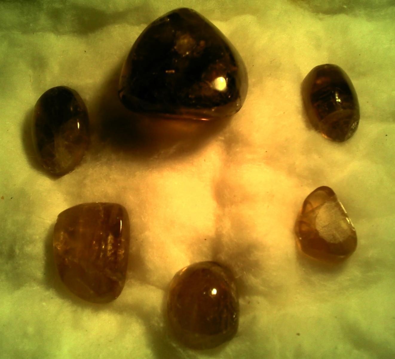

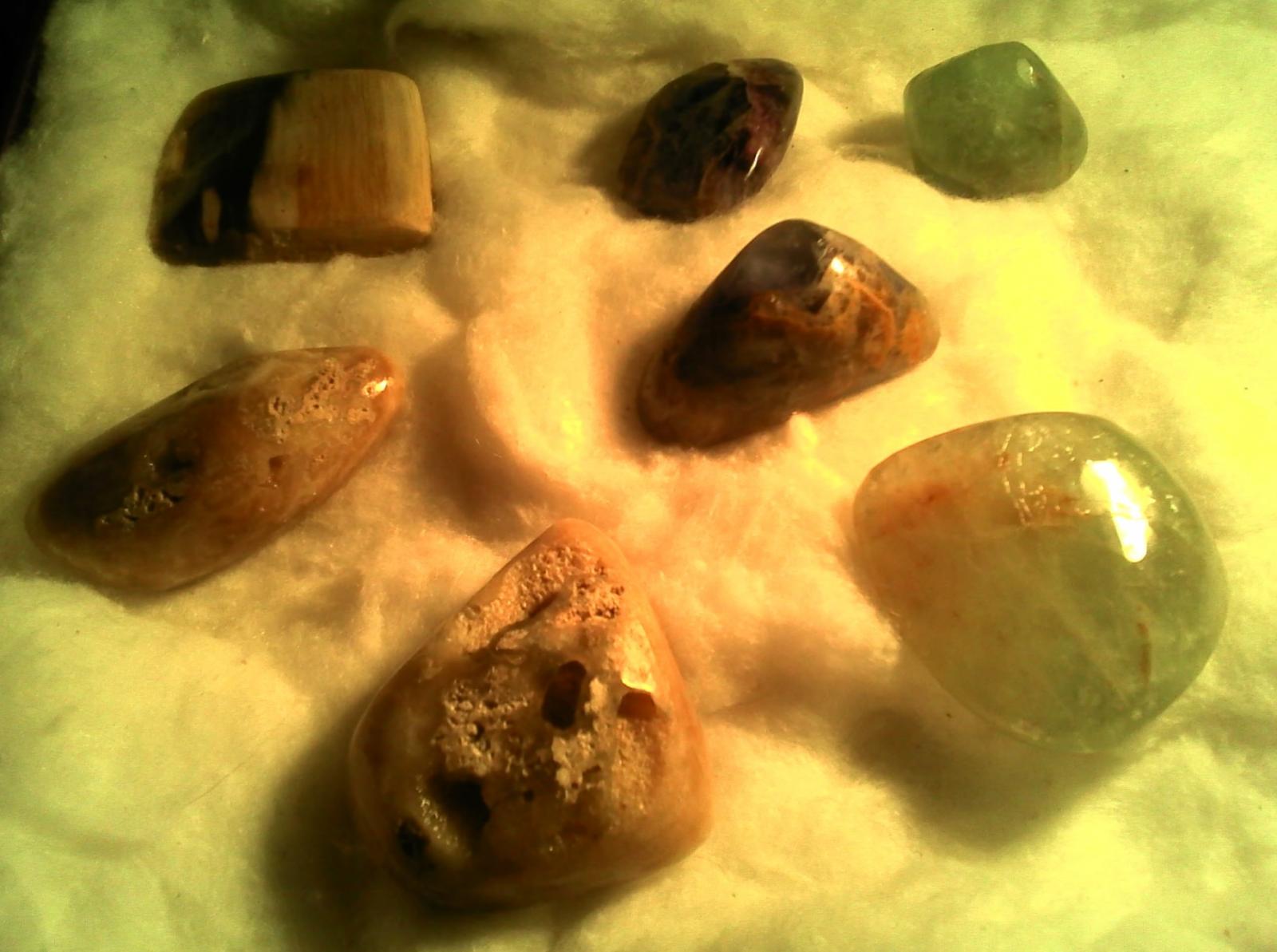

  4. Bonjour, J'échange des minéraux polies auvergnats contre divers pièces de baryte de Limagne. Echange possible lors de la bourse de Chatel-guyon à la fin du mois. Aucun envoi. photo 1 : divers baryte de Limagne polie photo 2 : fluos polies (63), bois fossile polie (03), aragonites polies (63)

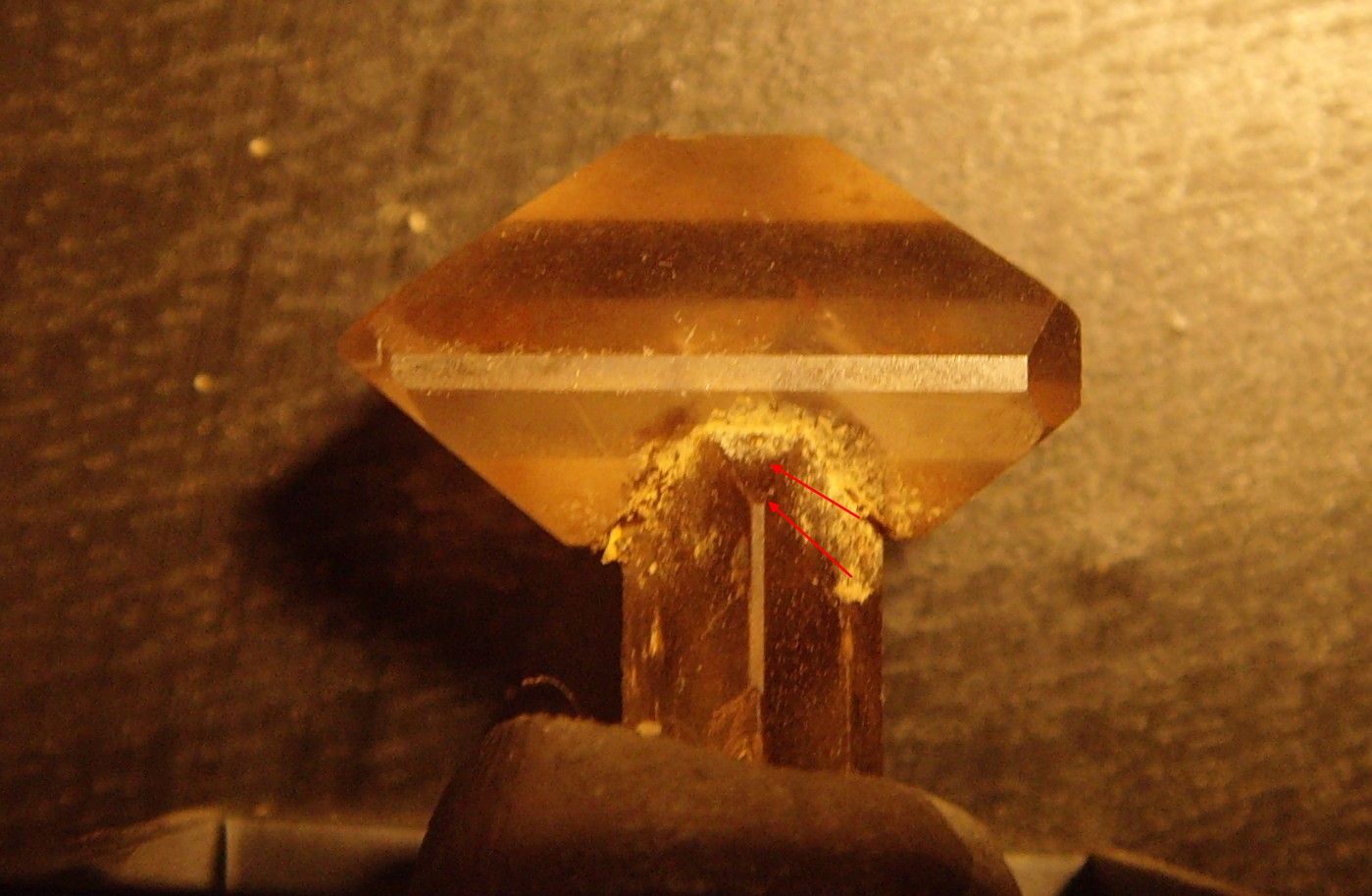

  8. vois tu par transparence une jonction entre les deux cristaux?
  9. pourtant le geowiki indique qu'il ne sont pas holoaxe! pas bien clair tout ca!
  10. Cependant, à une rotation de 180° la coloration est identique qu'au point initiale.
  11. le facteur par hasard me parait exclu avec cette observation pour le coup!

  16. Également j'ai une autre observation sur le cas numéro deux qui m'interpelle. Étant à la limites de mes connaissances j vais essaye de ne pas dire encore une bêtise. La partie inférieure présente une face plus complexe en relation avec l'axe a que l'on ne retrouve pas sur la partie supérieur, cela n'a peu être aucune importance mais c est pas clair pour moi. On retrouve ensuite des faces plus complexes sur la partie supérieur en relation avec l'axe b. La notion de dipyramidale n'étant pas maitrisé, j'ai un doute sur le fait qu'on ai un unique cristal.

  19. L'erreur a été de ne pas vérifié les faces du pied du spectre!
  20. ola j'ai eu des doutes!
  21. La cristallisation de la parti supérieur est sauf erreur la suivante.

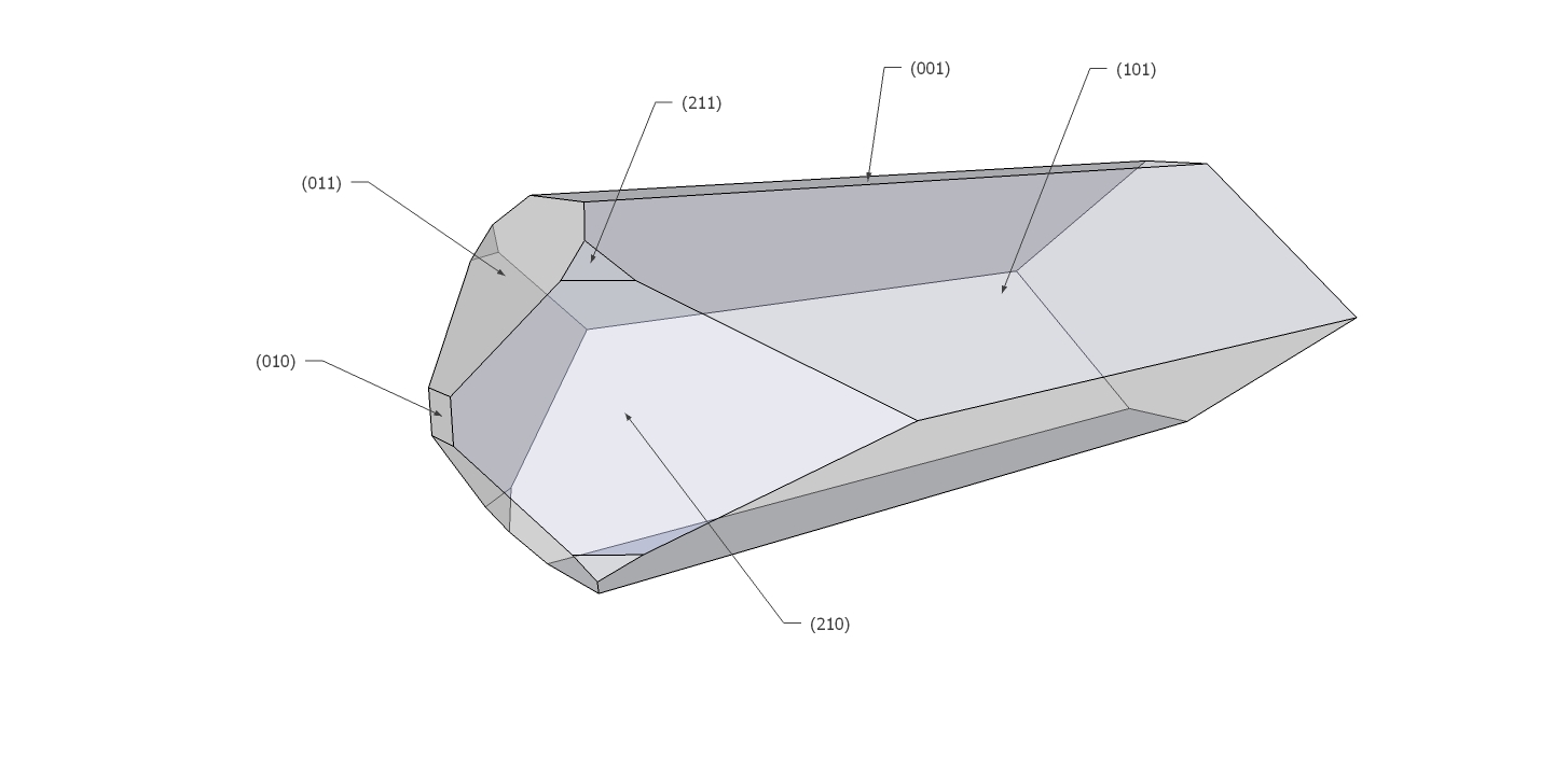

  22. Bon je corrige! C est un sceptre!
