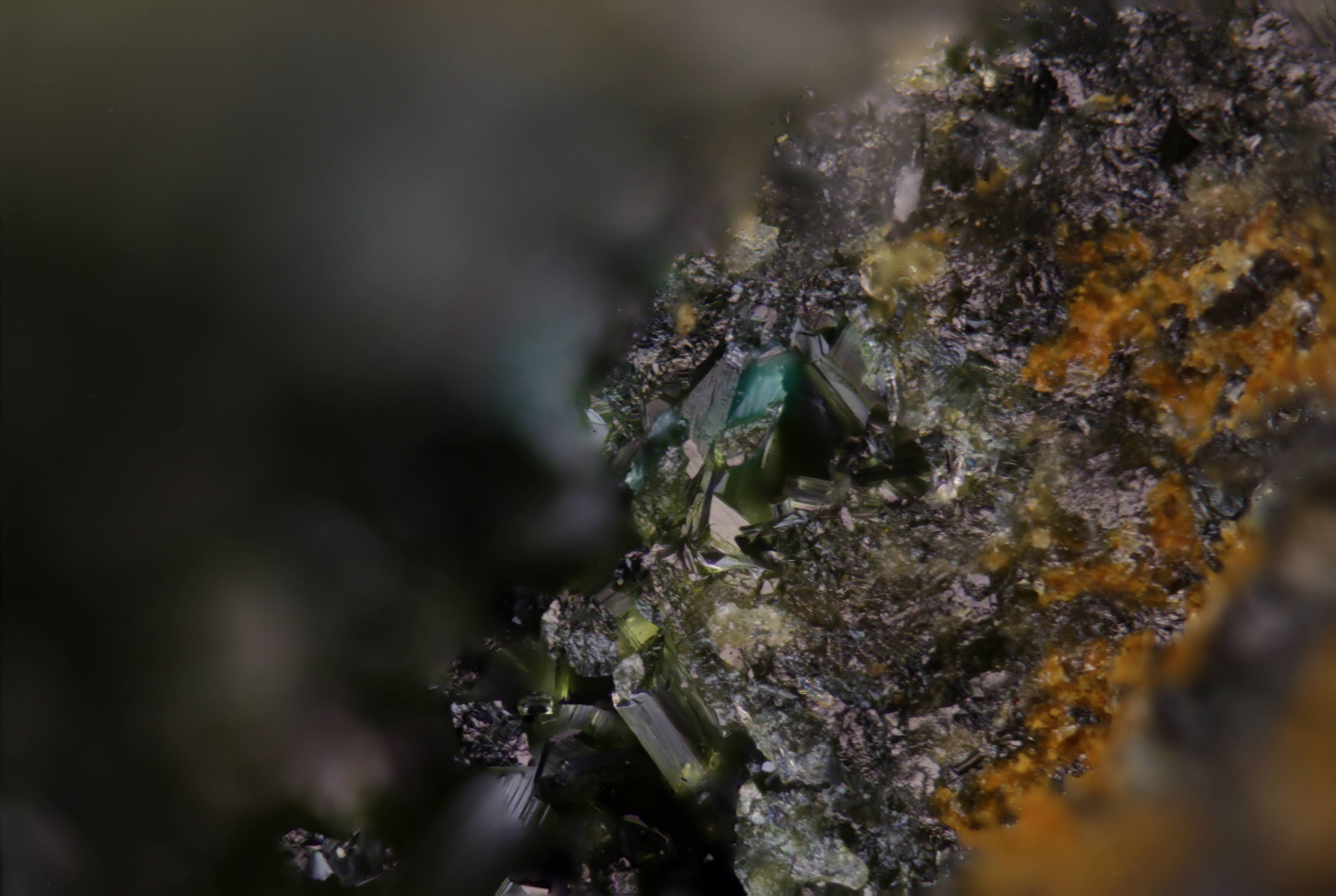

bonjour à tous, Je reviens ayant corrigé les spots avec une 2ème couche de papier blanc, la LT inversée et les distances données un peu plus haut..... N'ayant pas de réponse je ne sais pas à quoi m'en tenir... Je ne sais pas s'il y a un mieux avec ce nouvel essai qui devrait être du Rutile maclés en genou ? Col de la Madeleine (Lauzière) photo non retouchée. Il me semble que cela reste encore de la bouillie de pixels.... Merci de vos conseils. Comme je ne voie pas les exifs : je les redonne... Rutile maclés en genou 2-Col de la Madeleine- X20&dcr250- pas 0.02mm- tirs 35 - vitesse 1-4ème -

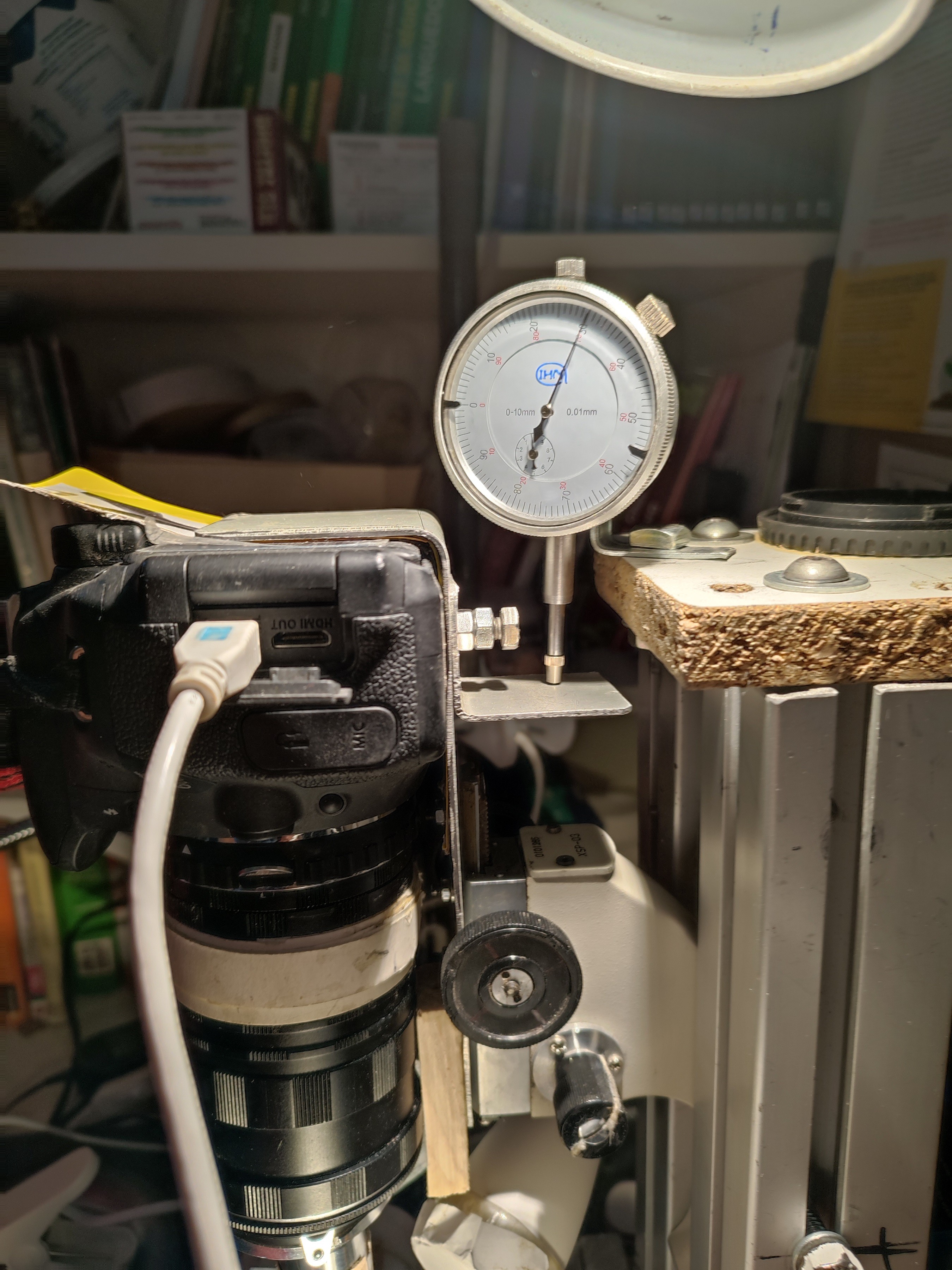

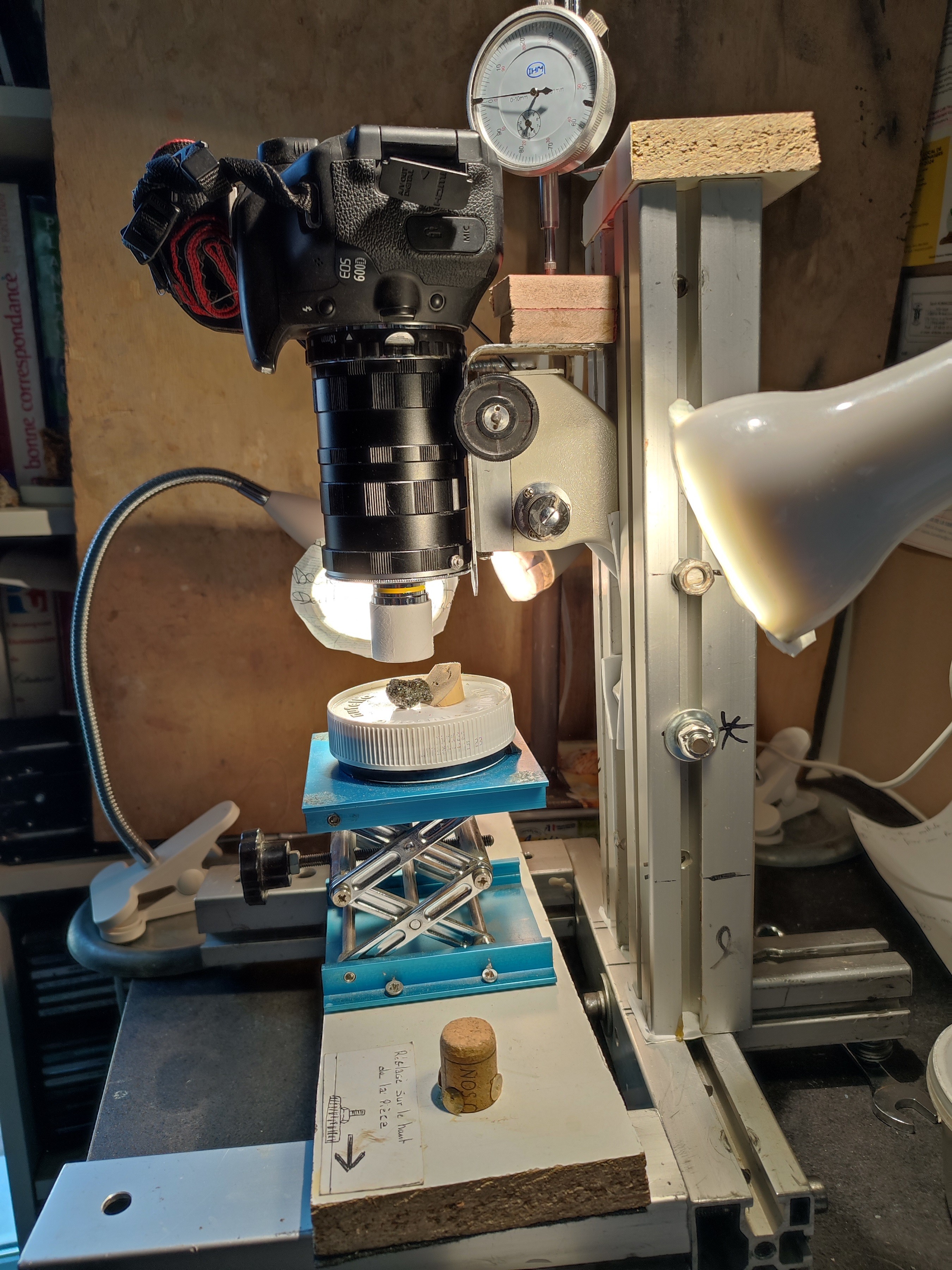

bonjour Tempo et merci pour tes infos : je dois prendre le temps d'y regarder sérieusement. Là j'en suis à m'arracher les cheveux pour tenter de stabiliser le mode d'attache du reflexe au rail micrométrique du microscope Jeulin. je ne suis pas stable du tt : - le réflexe est vissé par sa « vis rapide » à une équerre créée, ceci montre des terribles vibrations sur l’aiguille du comparateur. Ne sachant si cela est répercuté sur l'ensemble de la pile, la photo stackée montre une bouillie de pixels au X20 (certes photo surex) cette équerre en alu est vissée sur le rail micrométrique par trois petites vis métrique de 2mm. je l'ai refaite mais la photo existe en page 1 ou 2. d'où viennent ces tremblements : attache rapide ? (seul point d'ancrage) - Miroir (même relevé ?) - et je ne sais pas si le miroir (relevé) est en cause - tirs par le PC !! ?? - J’avais résolu ces « soucis » de tremblements avec le réflexe posé sur une planchette… - => je ne sais pas comment vérifier ce point ! - => acheter un autre rail ? lequel j’en ai en mémoire qq’uns : (Manfrotto 454- NiSi NM 180- voir chez MJKZZ…) - => créer une attache amortissante autre ? - Le réflexe est « bon » - Les optiques « ok » - Il reste la stabilité ! - Là actuellement : je peux monter les optiques en système fini et infini – et le 50mm SuperTakumar. Mes essais récents : Pyromorphite de St Calvi. - au 50mm inversé avec bagues de tirage 13 cm : l'image est potable au X4 fini avec bagues de tirage 9 cm (afin d'avoir le même grossissement : l'image est potable aussi au X10 infini : image dégradée au X20 infini : image vraiment dégradée Certes ces images n'ont pas été traitées en post production et j'ai du mal à les montrer 😪 bref comme j'en suis à faire encore des essais..... Et le fait de visionner juste en montant la crémaillère je n'ai pas une belle image à tout les niveaux, alors inutile de stacker ! En réduisant ma vitesse, en diffusant un maximum avec un petit pot translucide (un chouill mieux) autour de la pièce, rien n'y fait. C'est un point de départ non ?? -

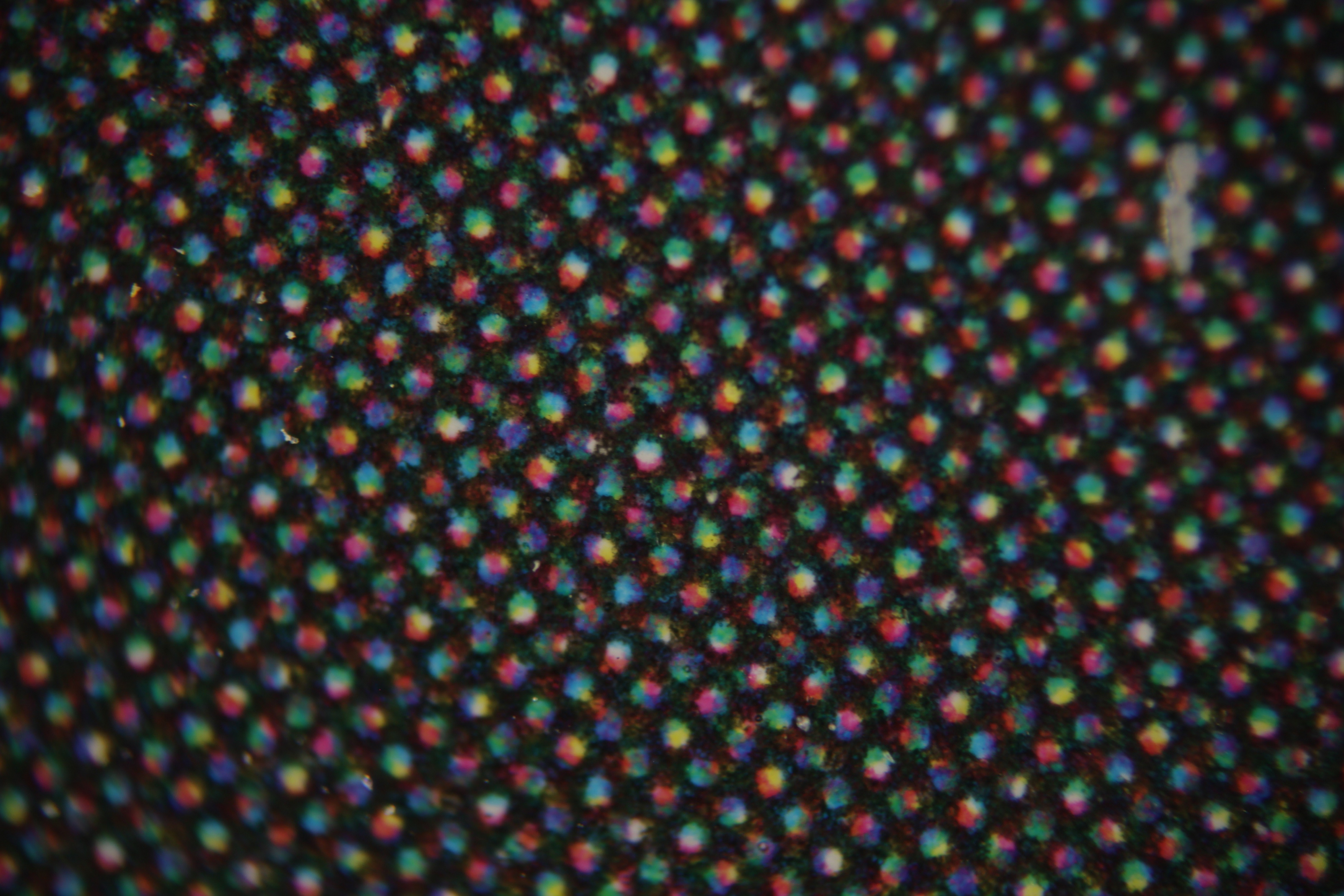

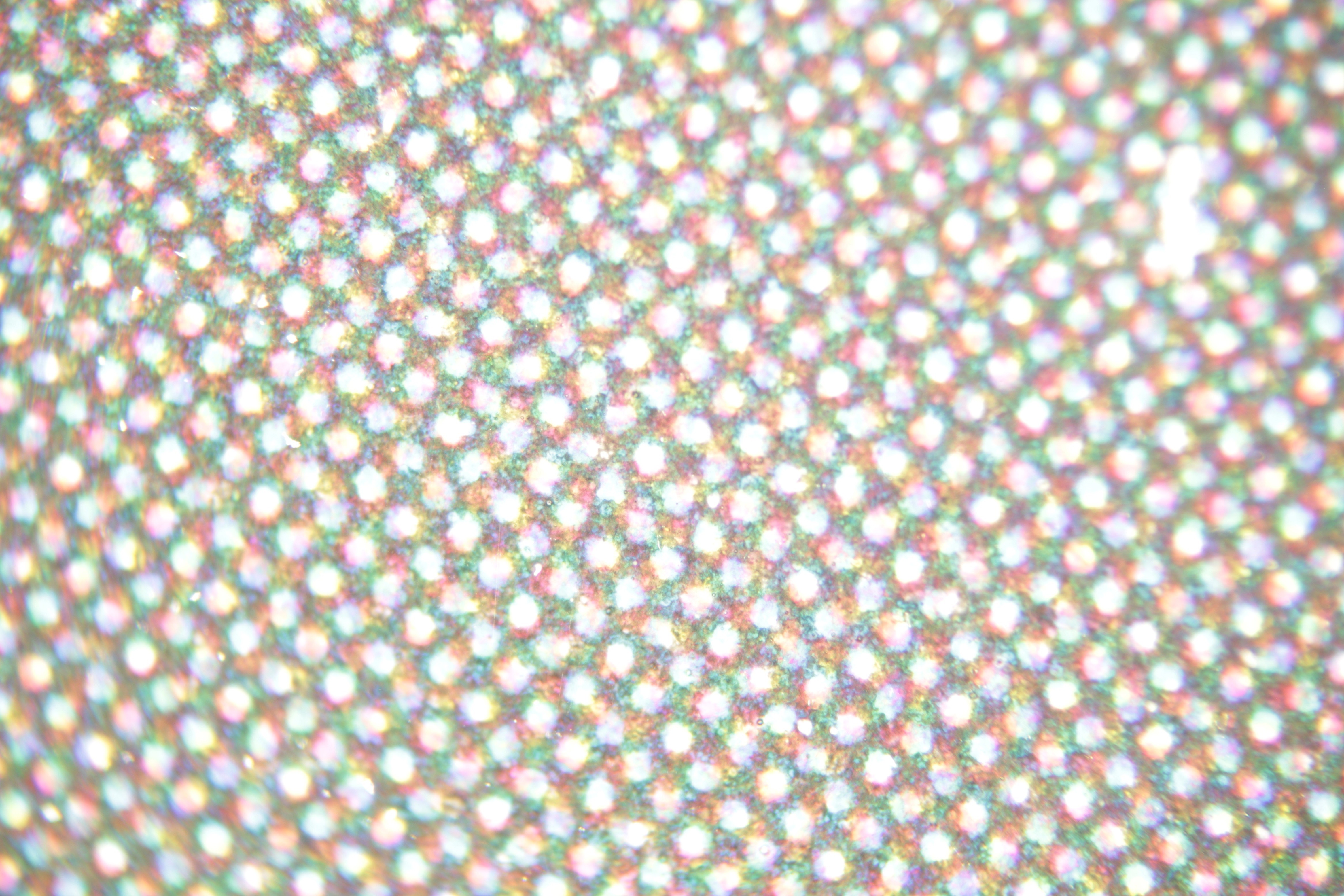

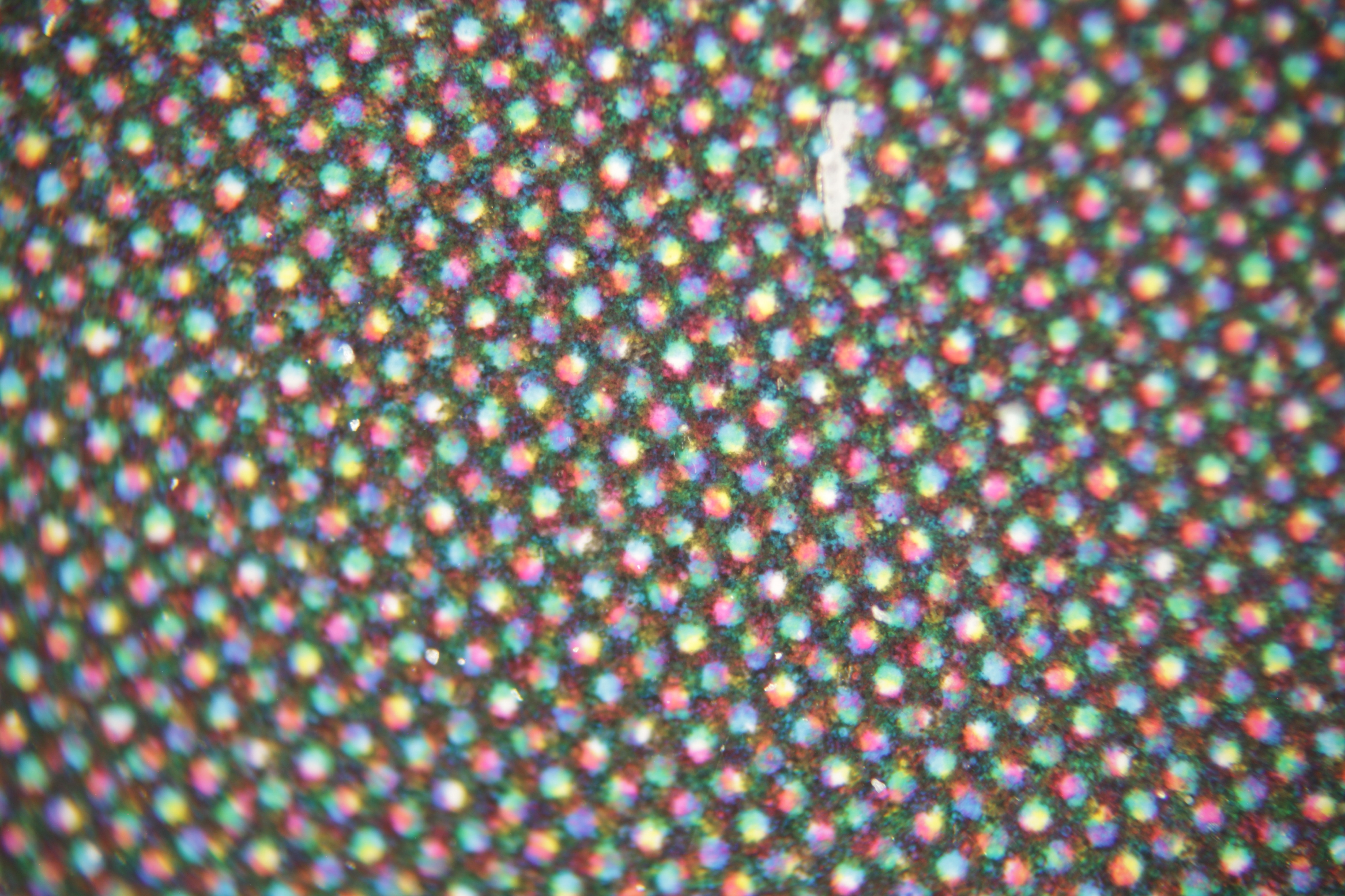

Bonjour Geopas, je poste mes résultats, j'ai taché de mettre de niveau de partout : réflexe et ensuite cette mire. - au X10 infini (0.30) avec LT - au X20 infini (0.40) avec LT - je laisse tombé la photo au X4 (fini) ; en prévision de futur achat X4 ou X5 infini. Dc le montage avec cette optique finie n'est pas encore opérationnel. Mon montage n'est pas des plus stable ! Le rail micrométrique Jeulin reçoit directement le tube allonge par perçage 3 vis. au vu des photos : ce n'est pas terrible..... Pour la mise au point : j'ai agrandi la mire par le zoom grâce à la fonction du logiciel de tir ( p e par 5 ou par 10, je ne sais pas) et réglé manuellement au mieux.... -

bonjour geopas, je vais donc refaire une autre série au X4 X10 et X20.... En ce qui concerne ces deux photos précédentes : je ne comprends pas pourquoi c'est flou je me suis mis de niveau en X Y et Z (réflex) et en X Y sur la feuille mouchetée. Pour la mise au point : elle a été faite en manuel (je n'ai pas accès à l'auto focus avec ces optiques) donc il se peut que ma vision ne donne vraiment rien de bon ! Pour mon optique : c'est un nouvel achat : un Nikon X10 - 0.30 WD 16.5 (ss conseil Frédéric) à bientôt et merci !! -

bonjour Geopas, dis-moi tes impressions, pour moi tt est de niveau..... Quelle suite à donner ? Merci -

j'ai effectivement mis le réflexe de niveau, mais l’ascenseur où repose cette image ne l'était pas !! je reviens vers toi rapidement...... voilà de niveau quasi poil poil de partout sous cette image. La première : mode M et Bulb la 2ème : 1/4 de seconde -

Bonjour Geopas, j'ai donc reçu (selon la photo fournie) toutes mes bagues sauf celles qui vissent la Raynox : Canon EOS à M43 et M49 à rms (ou M49 à M42). Elle est calée dans le tube et la netteté est correcte. je travaille avec un nouveau X10 Nikon CF /0.30 WD avec un pare-soleil. lors des tirs j'ai un petit tremblement encore ! L'aiguille du comparateur se décale Le tube allonge est percé afin de recevoir le rail micrométrique. C'est lui qui fait le mvt. Le réflexe est mis à niveau sur les axes x et y Mon image est plane : boite cartonnée rigide. -

bonjour Geopass Voici deux photos dont la première ( à vitesse rapide) qui à mis en évidence avec ce montage, un ancrage en biais au niveau du point de vis du réflexe "l'attache rapide". j'ai du tt revoir t poser une bulle de niveau dans les deux champs x et y . La deuxième photo en suivant ts instructions Mode M et Bulb..... -

Bonjour Géopas, Merci de cette info. Je ne saurais trop dire mais je n'ai pas ta vue ! Pour le moment je tourne avec cette tourelle : Elle pourrait être en cause pour des questions d’alignements ? Je n'ai pas vignétage au X20. Mais par contre j'ai effectivement des bougés lors des tirs du réflex : je le voie au comparateur qui se décale d'un poil à chaque fois. Photo jointe - Or, je tire avec le pc, logiquement le miroir est relevé, à moins que je le relève dans les paramètres de l'appareil ? - Voir un pas irrégulier ? comme je déplace à la main la petite molette et avec ce décalage...? - Le capteur vieillissant ? Sinon pour reprendre ts les points de montage depuis le réflex : - j'ai une netteté (à revérifier) à 70mm, le tube allonge fait 100mm ; la DCR 250 étant logée et calée dans le tube allonge ☹️ car je n'ai pas encore trouvé de bagues Canon à M43 Puis M49 à rms ... Là j'attends (mais les transports depuis la chine c'est long) la bague M42 =>rms; Je passerai directement en direct plus par ce révolver. Quel est ton avis pour ce flou central ? Trouver à poser un matériau amortissant qui aille du réflex jusque sous l'aiguille du comparateur ? Bon je ne vais pas acheter un rail chez MJKZZ ou We macro. Comment savoir si c'est juste le comparateur qui bouge (?!) où une suite de tremblements qui arrivent jusqu'à l'optique ? (plus vraisemblable) Mais il y aurait du flou de partout !? J'ai compris la technique qui consiste à tout désolidariser réflex/ optique/ sujet (mon sujet est placé sur un ascenseur, lui même possédant un tapis fin amortissant. Je ne pense pas qu'il soit mis en cause à ce niveau. Mais je ne voie pas comment désolidariser un réflex de son optique. les aiguilles d'Olivenite sont pris au X10 - pas 0.01mm ; mais c'est encore de la bouillie ! je vais revoir la netteté de la Raynox... => retesté et c'est net à l'infini. -

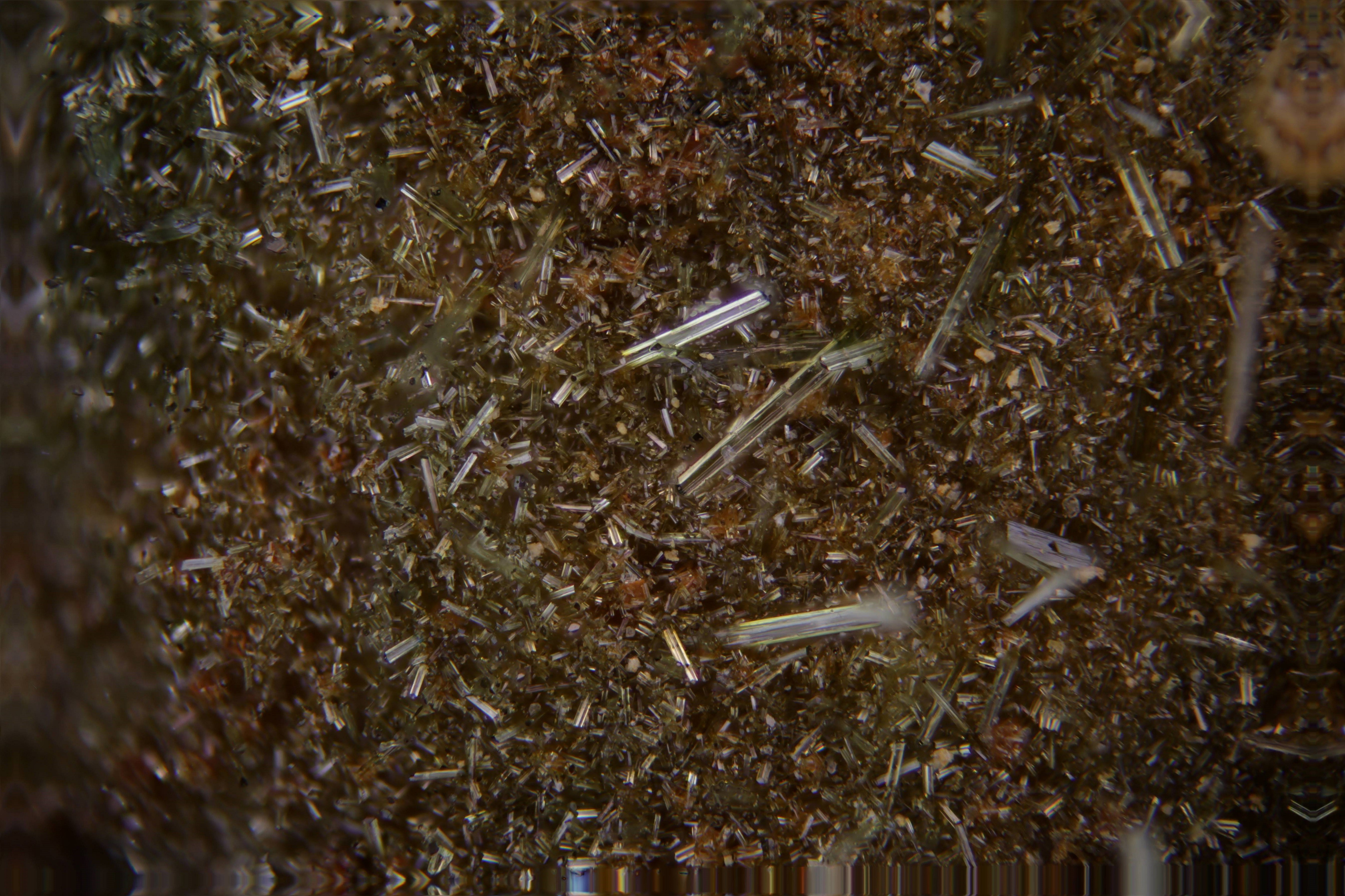

bonjour suite des tirs avec cette même boite d'Olivenite et son chapelet au X20 Chinois & DCR 250- pas 0.01- tirs 32- vitesse 1/100ème L'image ci-dessus reste de la bouillie, cette dernière semble être de meilleure facture. en attente d'un X10 Nikon CF Plan/0.30/OPT EPI et WD (Merci Frèdéric) -

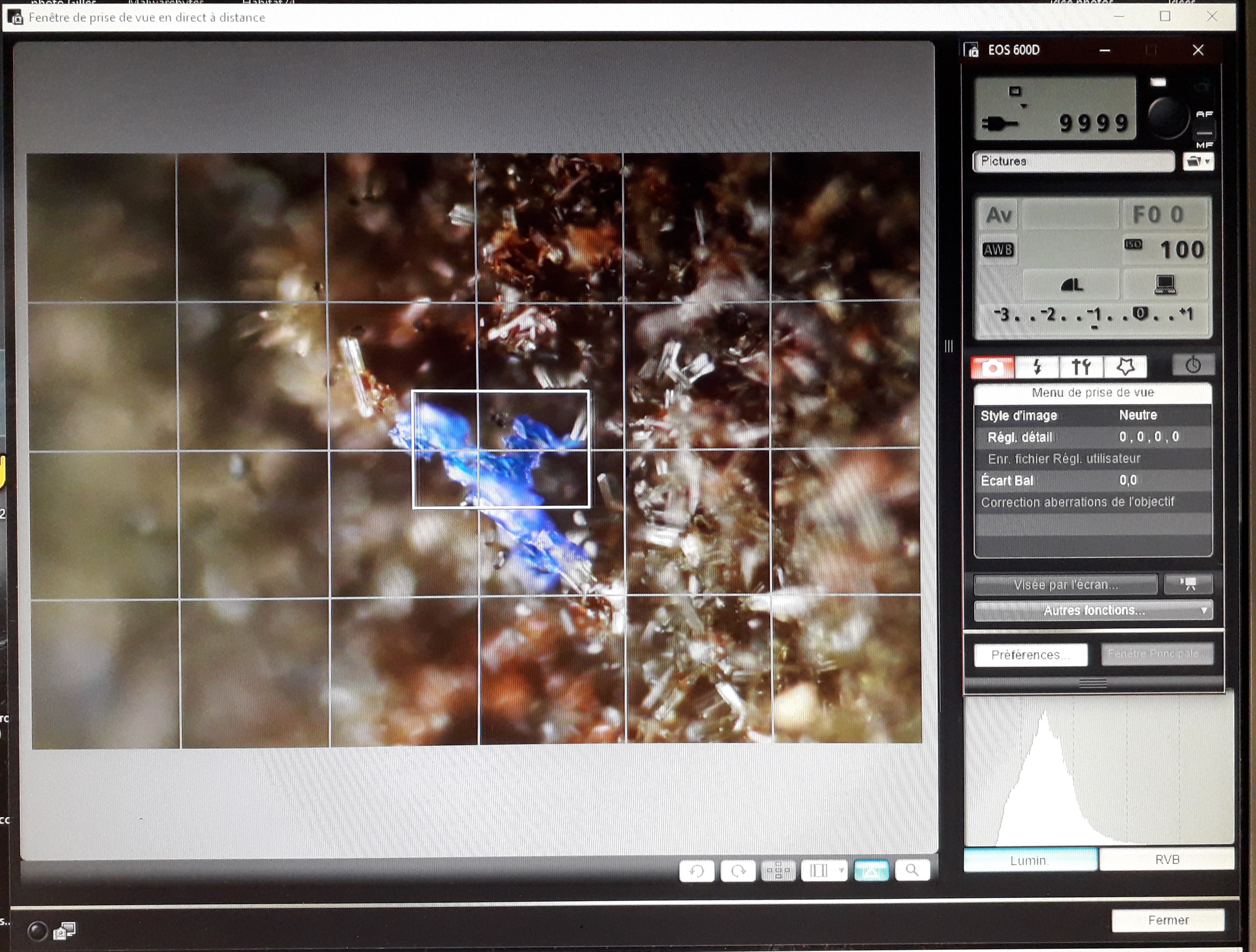

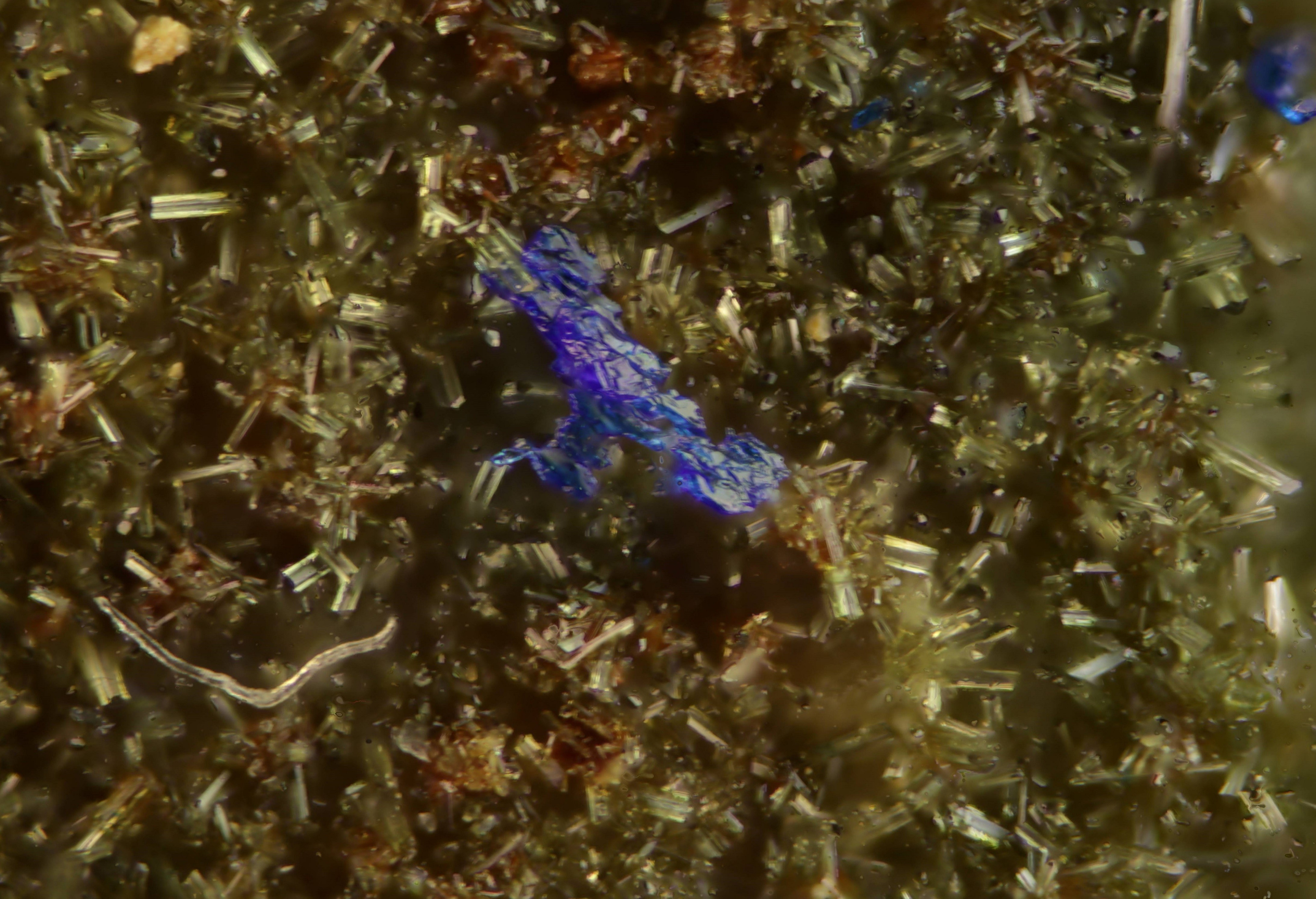

Bonjour à tous. je reprends mes essais : Olivenite au X20 et un minéral bleu vous le connaissez p e ? : Je n'ai pas de comparaison avec l'ancienne mouture, mais Je trouve que l'apport de lumière est bien meilleur à présent. j'ai posé des pare-soleil sur les futs des optiques chinoise pour essayer de contrer les lumières parasites au mieux. Ce serait peut être plus pertinent avec des Mitutoyos ou autres très bonnes optiques ? Le système bouge ! Evidement !! Concernant les optiques il y aura des achats à faire. Je cherche sur le web, mais je n'ai pas de vraie culture à ce sujet, les optiques trouvées m'ont été déconseillées. si ce n'est (et c'est pas si mal) les fils des forums et les conseils avisés de Tempo. Je n'ai pas vraiment trouvé ce que je cherche sur les plates forme d'achat, à part acheter chez BW directement pour 400€ frais de port compris mes 3 optiques : x5 x10 et x20 Le système tel qu'il est a bcp de lacunes, poser des très bonnes optiques dessus me fait réfléchir qd même. Quel en sera le gain ? je poste le logiciel de tirs et une photo ss retouche à part le crop de 5%
