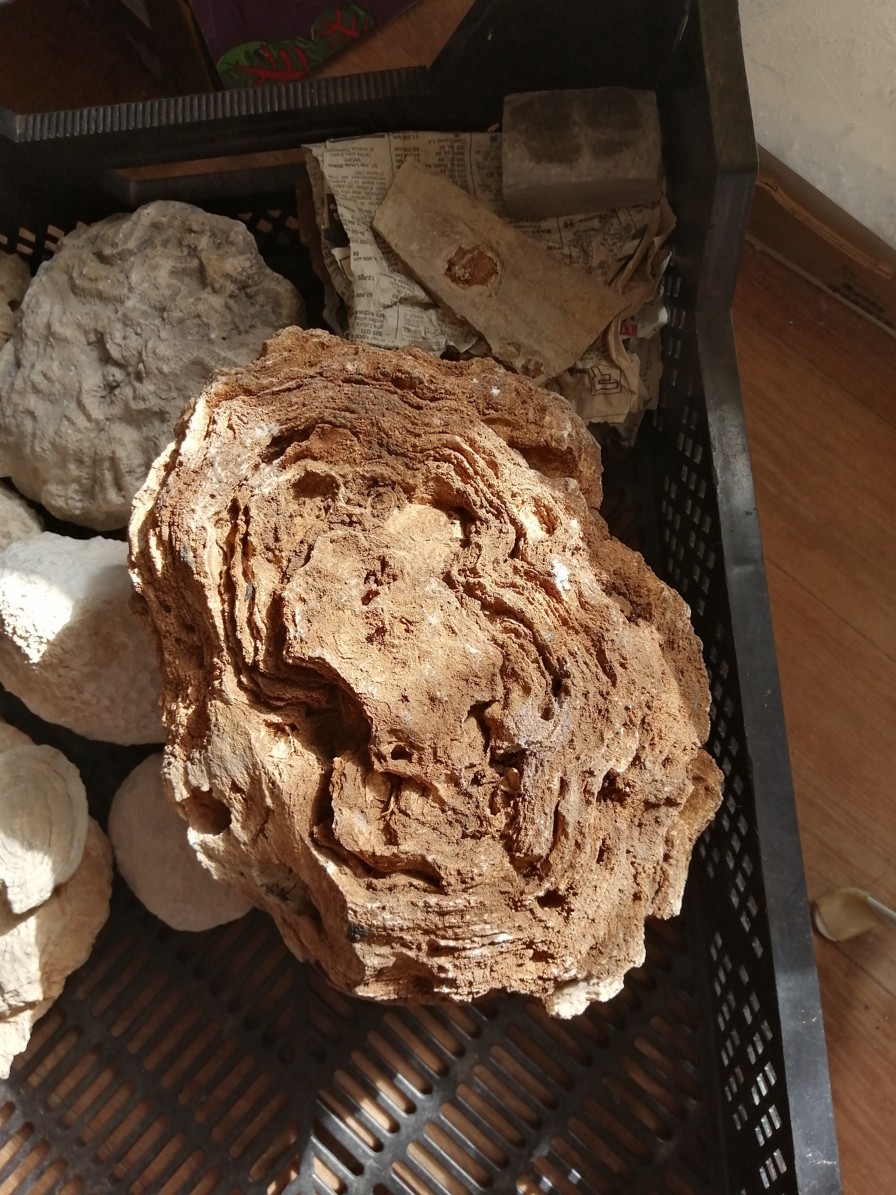

bonjour à tous, belle taille pour ce fossile +- 40cm, impossible d'en connaitre la provenance. il a un pied, je n'ai qu'une seule photo (pour le moment) Merci de vos lumières -

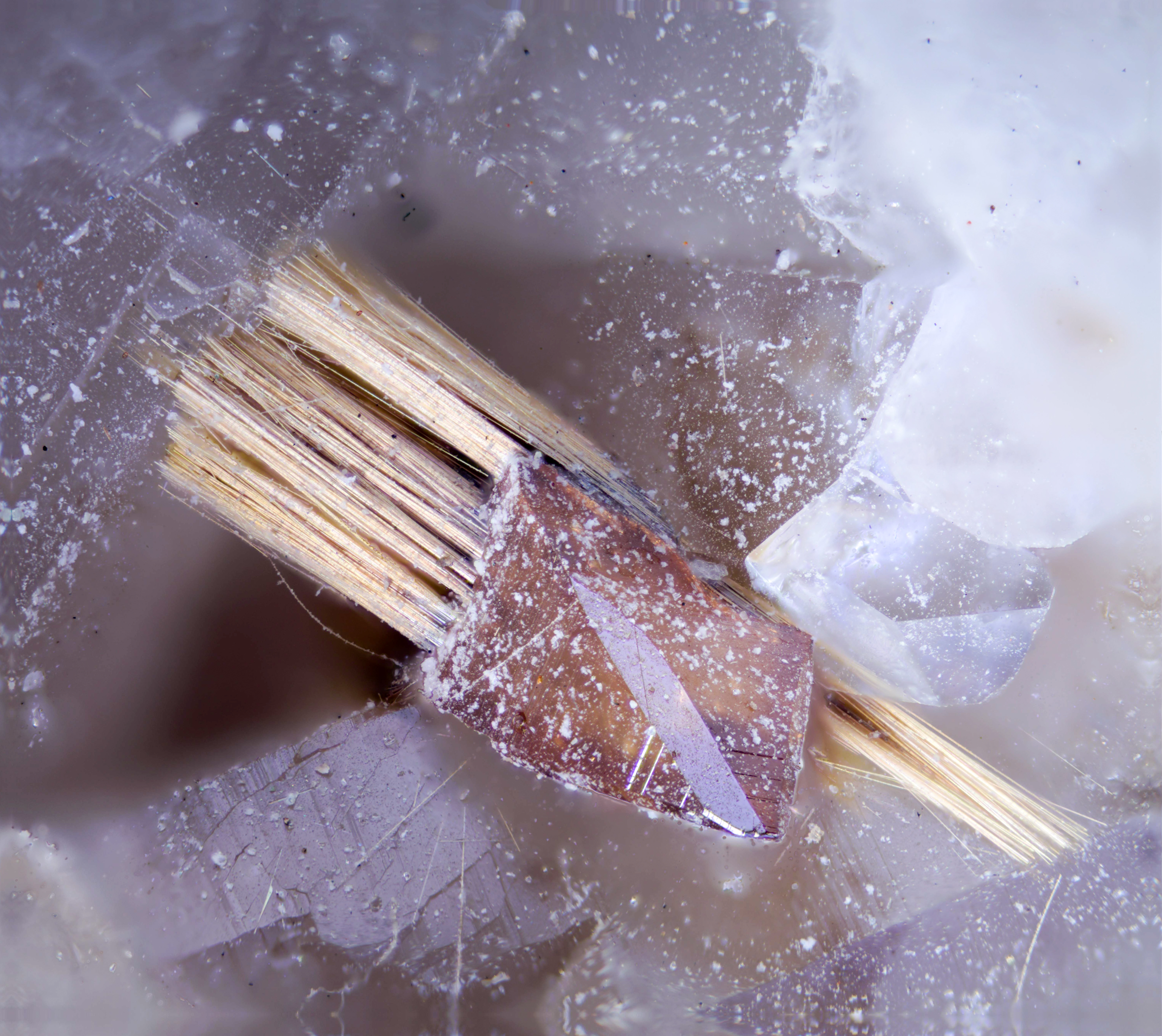

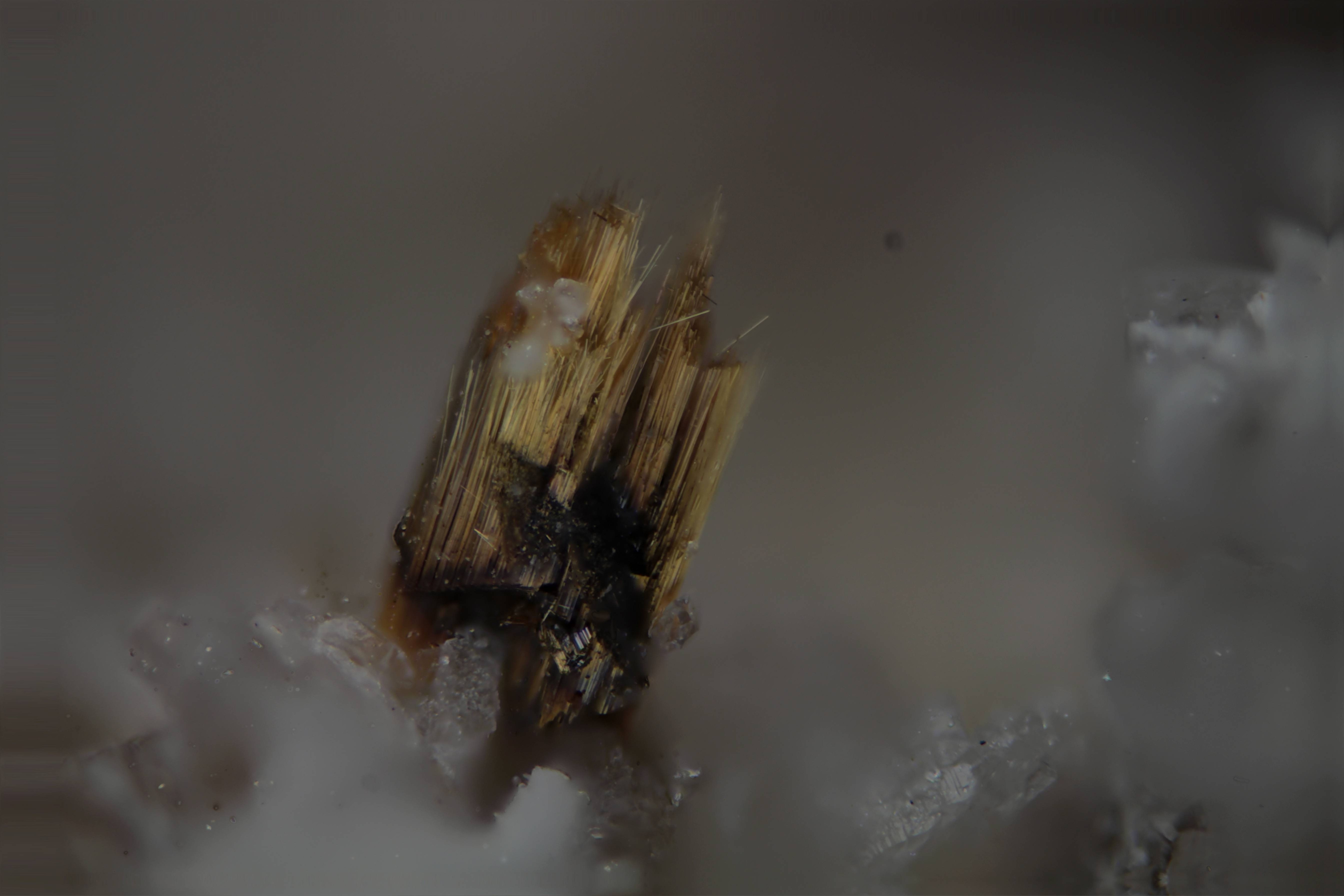

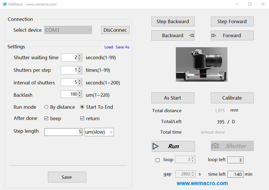

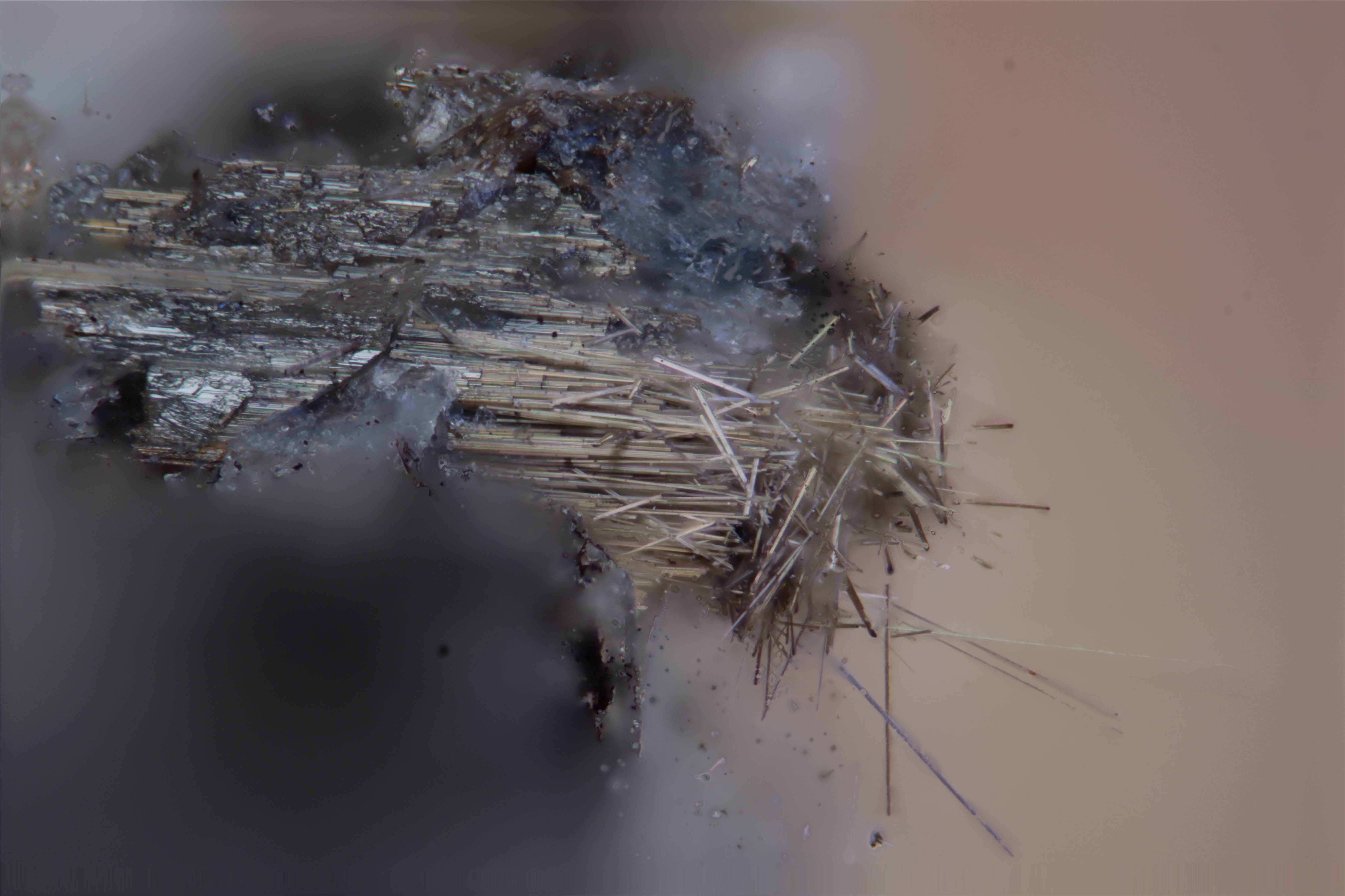

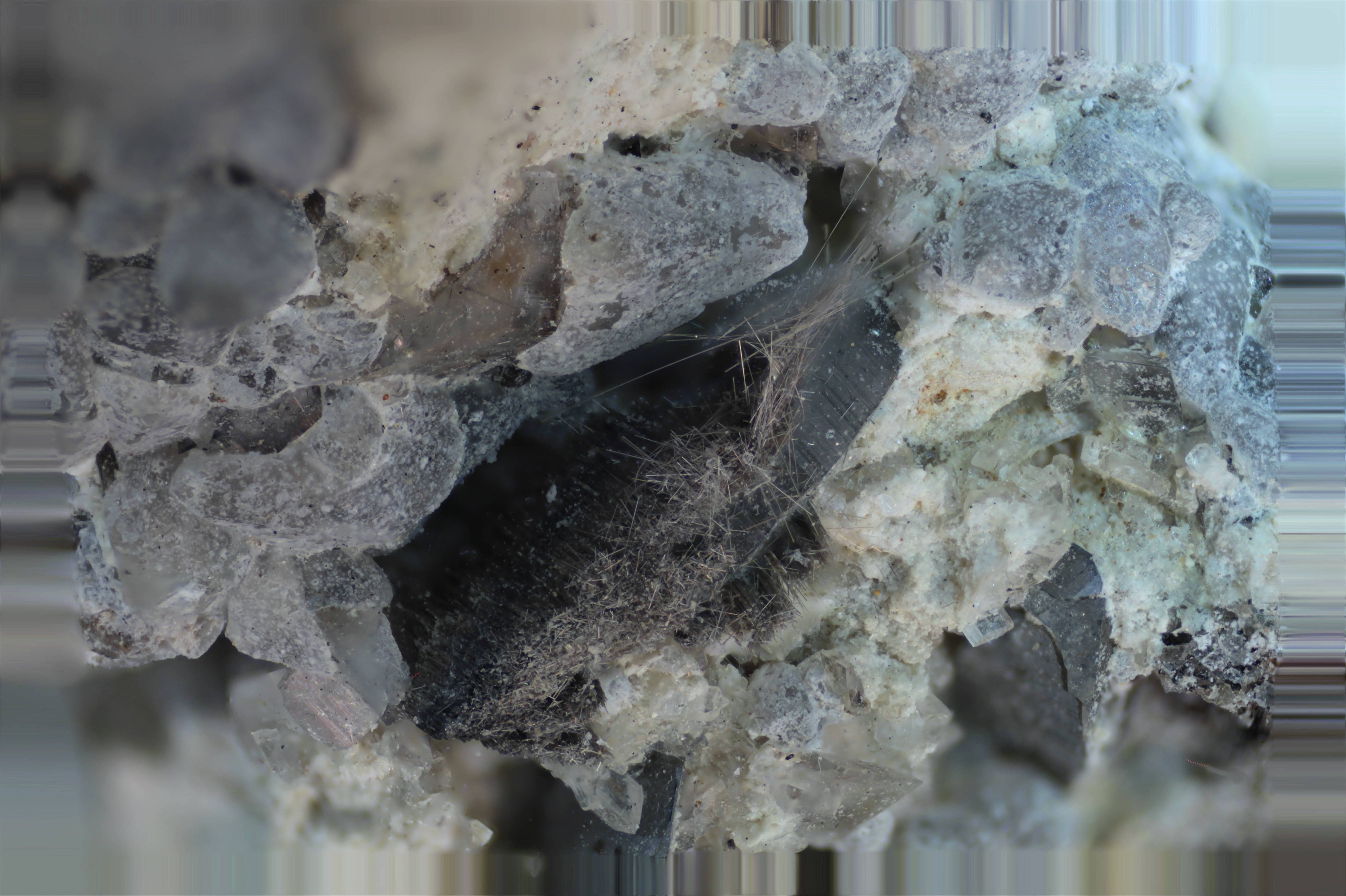

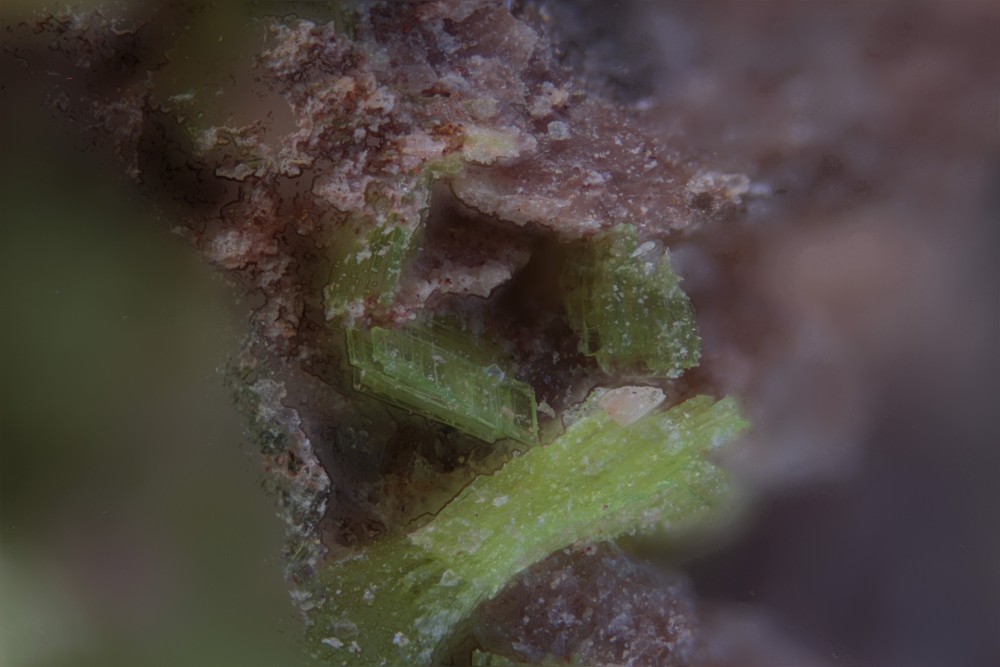

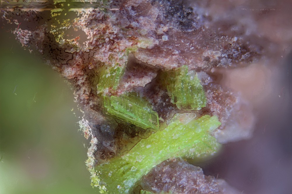

bonjour sur les conseils de Tempo je tente de calibrer ce rail : j'ai fais qq essais d'Anatases au X10, mais ça manque de netteté non ? : voir photos non retouchées - Sur le mode By distance : aucun soucis de distance. Que je prenne des unités en mm ou um il se cale et donne pile poil la bonne distance. - Sur le mode Start to End : Je n'ai plus mon comparateur aussi il m'est impossible de savoir vraiment s'il tient la distance correctement, je me base avec une règle graduée et je table sur 3mm avec un objet, en faisant le point en haut et le point sur la table où repose l'objet. essais réalisés en unités mm et en um - je devrai être bon... - Je tire miroir relevé aussi les tirs qu'affichent le logiciel Wemacro est a diviser par deux, normal. En lecture les calculs sont corrects. => voir photo pour les infos de séries de tirs : 2" contre les vibrations / vitesse 5" / pas 5um je tire près de 200 photos tout dépend de la distance réalisée. lumières spots p e à retamiser ? toutes les infos sont données sur les photos, j'ai même ôté une bague de 7mm sur le systeme optique infini pour voir la différence de qualité... la BB n'a pas été calibrée sur une photo. certaines photos ont été faite avec le diaph ouvert et d'autres le diaph fermé juste avant le vignetage. quels sont sont vos conseils ? comment regarder ce calibrage ? -

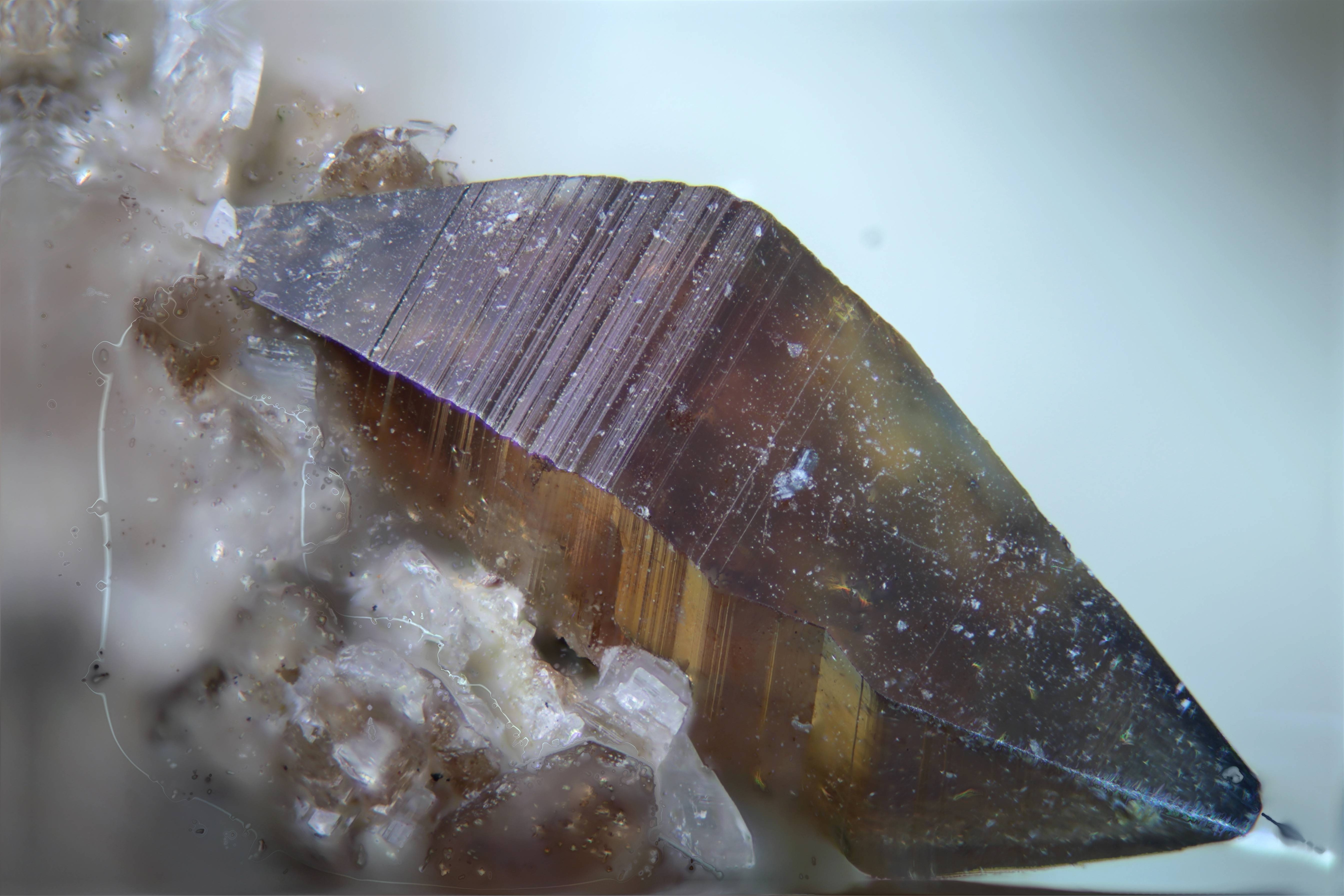

ok merci. et ces photos montrent l’alignement respectable (j'espère de mon syst) et les aberrations chromatiques sur les cotés. ? -
Changement de sytème sur banc macro
eric740 a répondu à un sujet de eric740 dans Forum Microminéraux

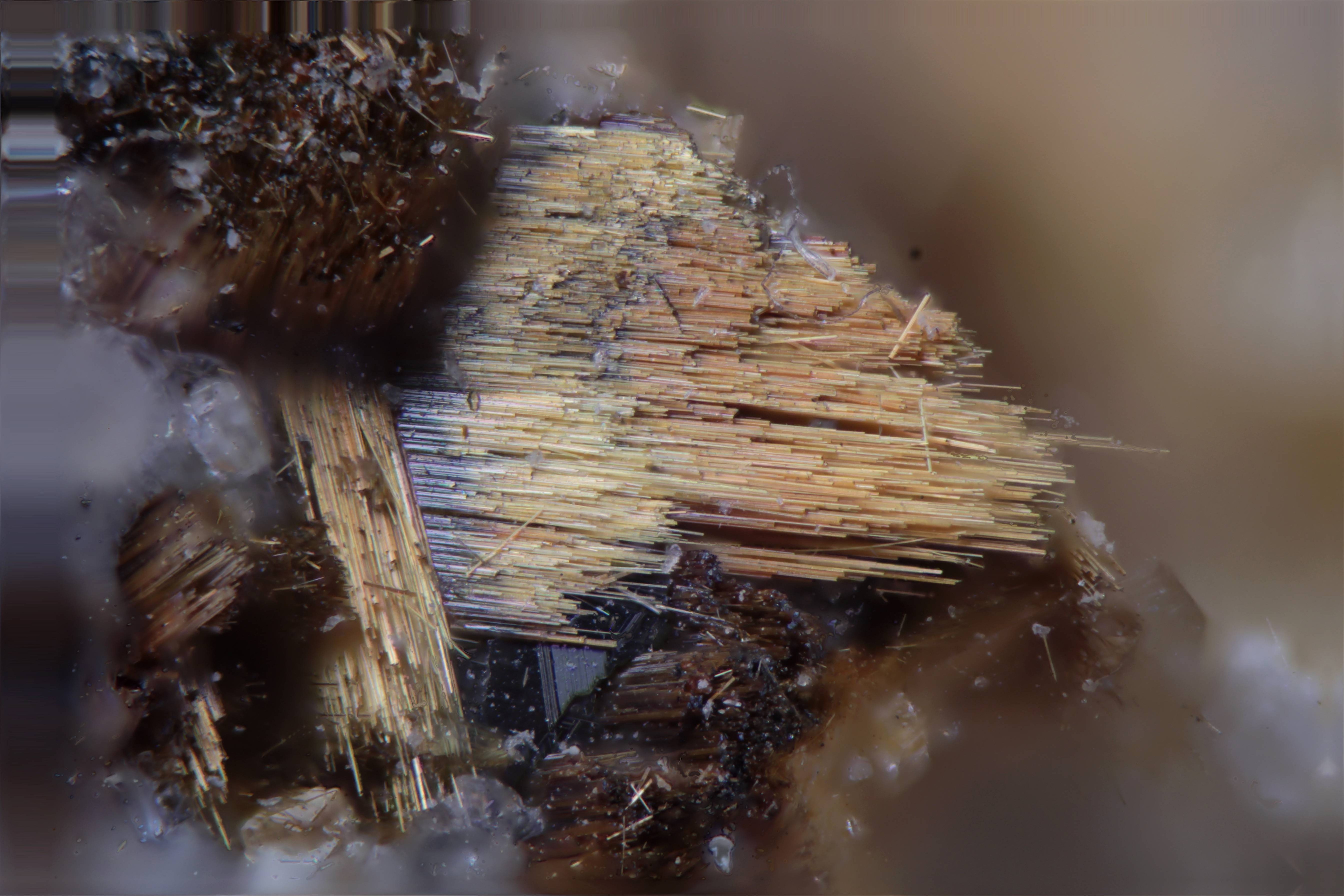

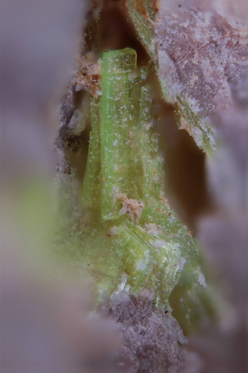

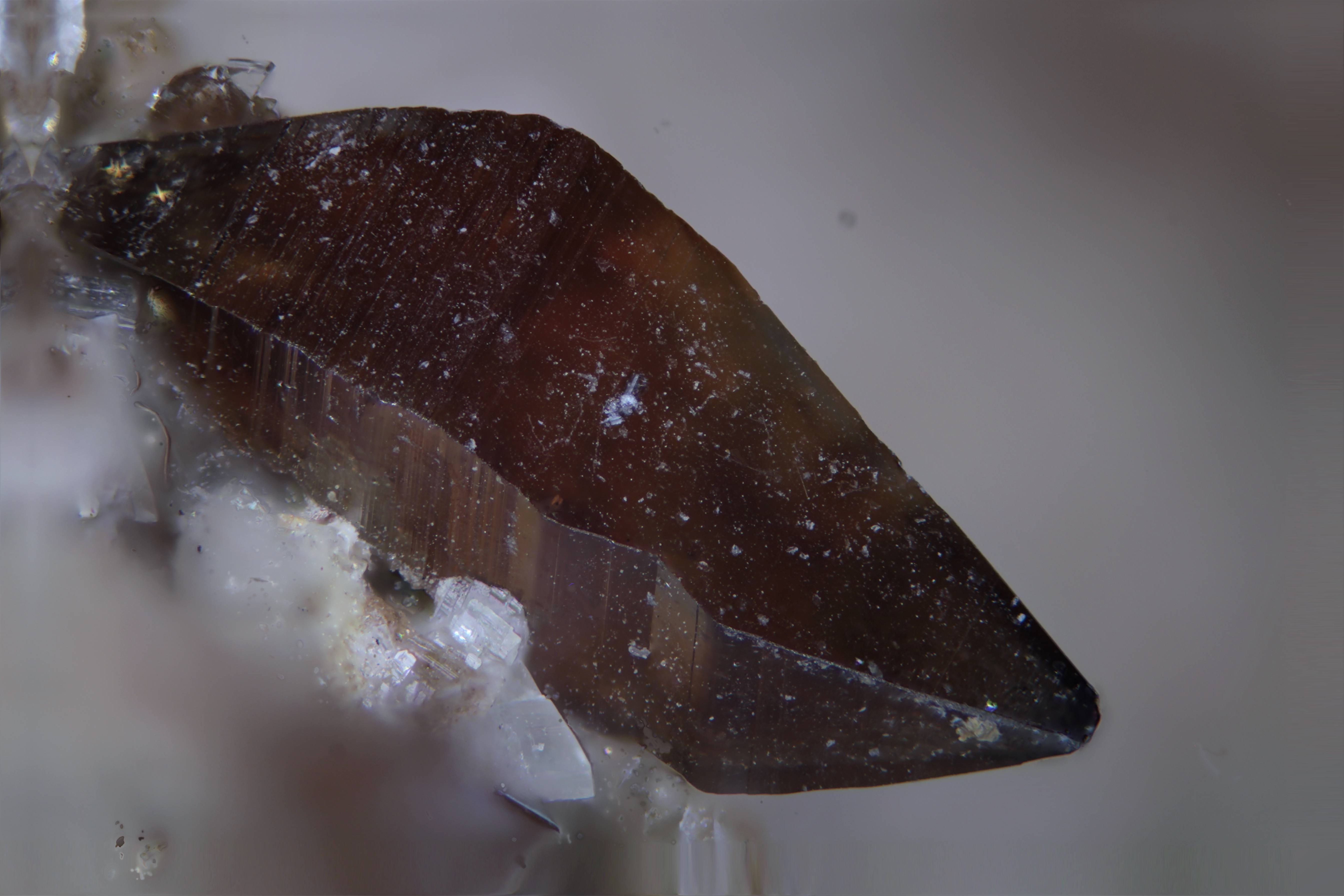

cette photo (unique tir) faite au x 10 cf Nikon 0.30 Puis X4 fini sans bagues de tirage statif et réflex mis de niveau au mieux possible pour l'alignement. -

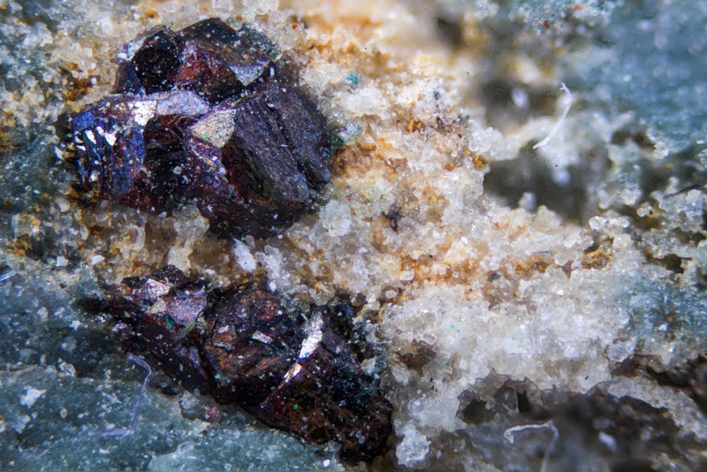

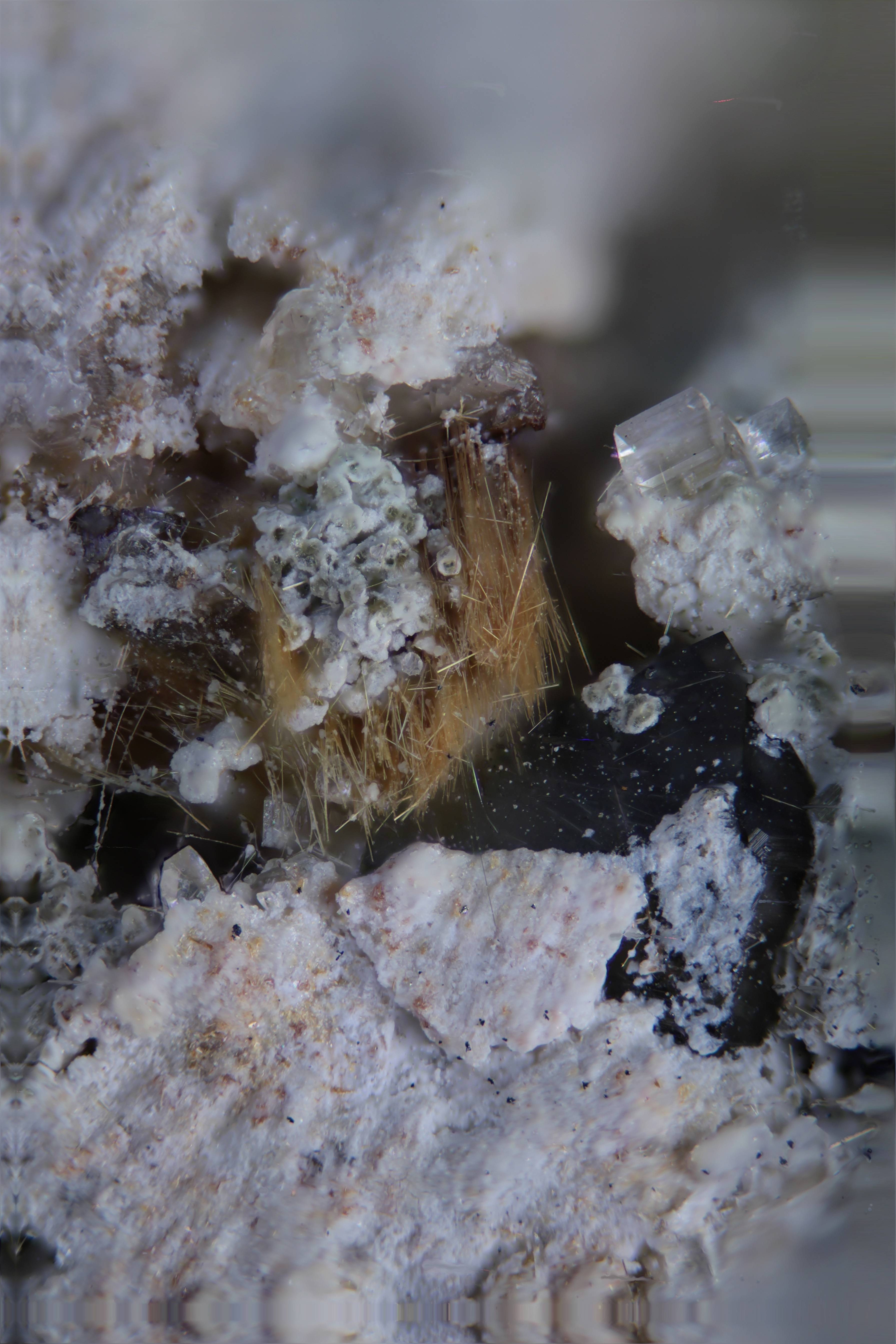

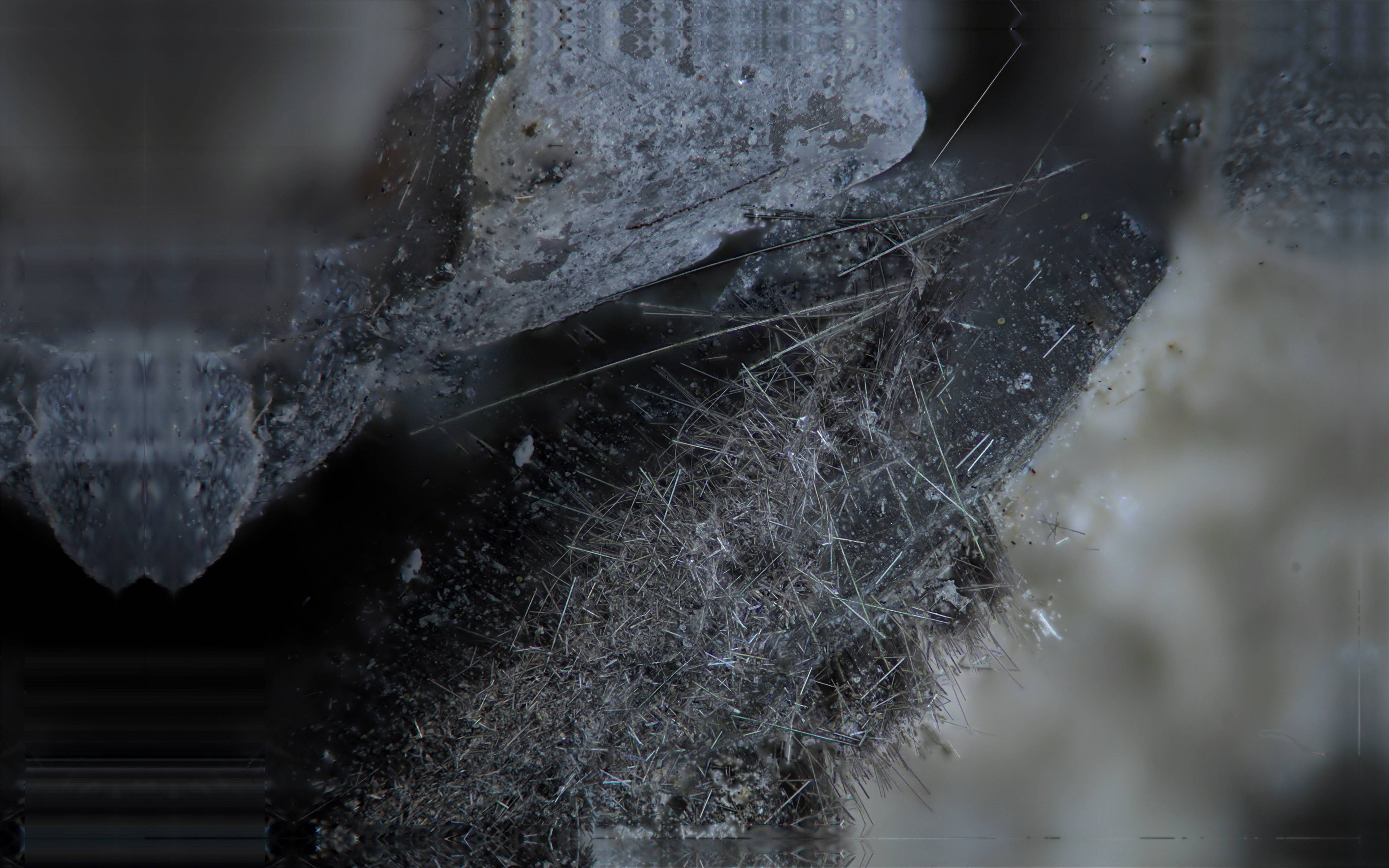

ok Mais stp dis moi si cette distance de 125mm est vraiment très très importante importante à trouver au millimètre ? Je sais qu'il faut être très précis, et je vais reprendre mes distances.... comparer encore et encore..... mes essais : - Autunite un peu retouchée sur LR _ Picolay - Autunite non retouchée- tirs en nombre différents _ Picolay - Autunite _ Combine ZP - pyrite érodée- un peu retouchée sur LR - pyrite érodée - un peu retouchée sur LR_ Picolay -

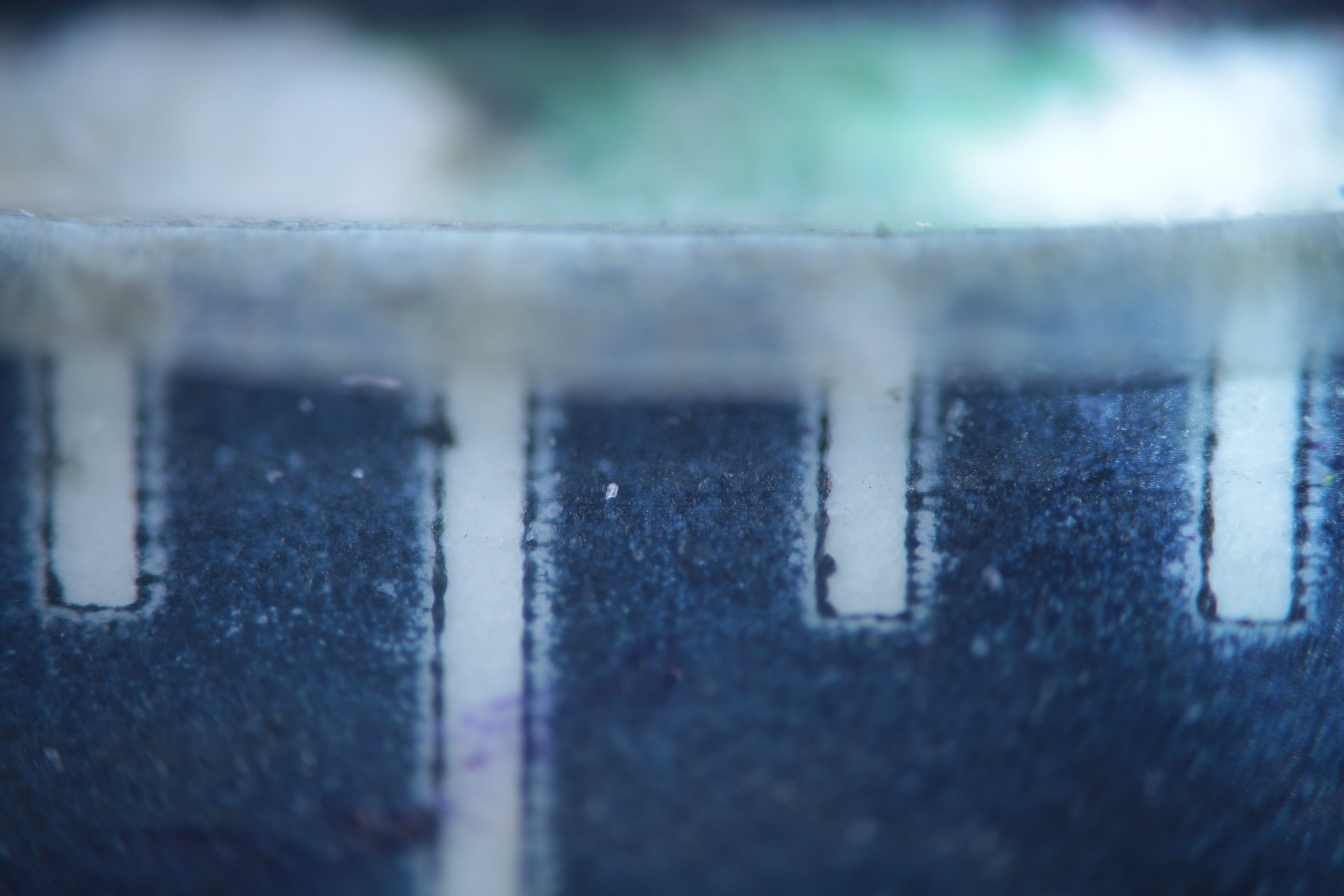

ok Tempo alors : j'ai repris ttes les distances de montage (photo) nul besoin de glisser ici mes photos de visée avec la Raynox DCR250 dehors faite à l'instant : évidement les 2 Canon donnent le même flou, le 1er plan "le plus nette" est une fenêtre à +-25m maxi. Canon 600D Aussi il me semble que je dépasse de 1mm en visant l'infini dehors, => pourquoi 1mm en moins serait t'il mieux ? Car si je dévisse le filetage je deviens encore un peu plus flou. ce qui me donne en montage actuel ceci : - la distance B : 40mm depuis mon axe l'axe de la vis "attache rapide" pour une platine Arca Swiss... - la distance A : 80mm : soit de la bague Canon grise métal à M42 comprise à : juste avant la Raynox au niveau du crantage (voir photo) ou bien 85mm comme indiqué en vert au mileu de la Raynox . - distance A+B = 85mm La Raynox DCR 250 est montée en inversée Détail des bagues Wemacro M42 : 3 sets acheté et posé comme suit : 2 bagues de 7mm 1 bague de 14mm 1 Bague de 28mm le diaph de 14 mm groupe de 1 bague adaptatrice sur Raynox, la Raynox juste à sa moitier : 15 mm total complet A+B = 125mm !! A présent si je compare mes bagues Wemacro : 7mm+ 7mm+14mm+28mm = 56mm (le set mesure 49mm) avec des bagues sur Amazon en M42 : 9mm+16mm+30mm = 55mm je pense que je devrai acheter sur Amazon .. -
