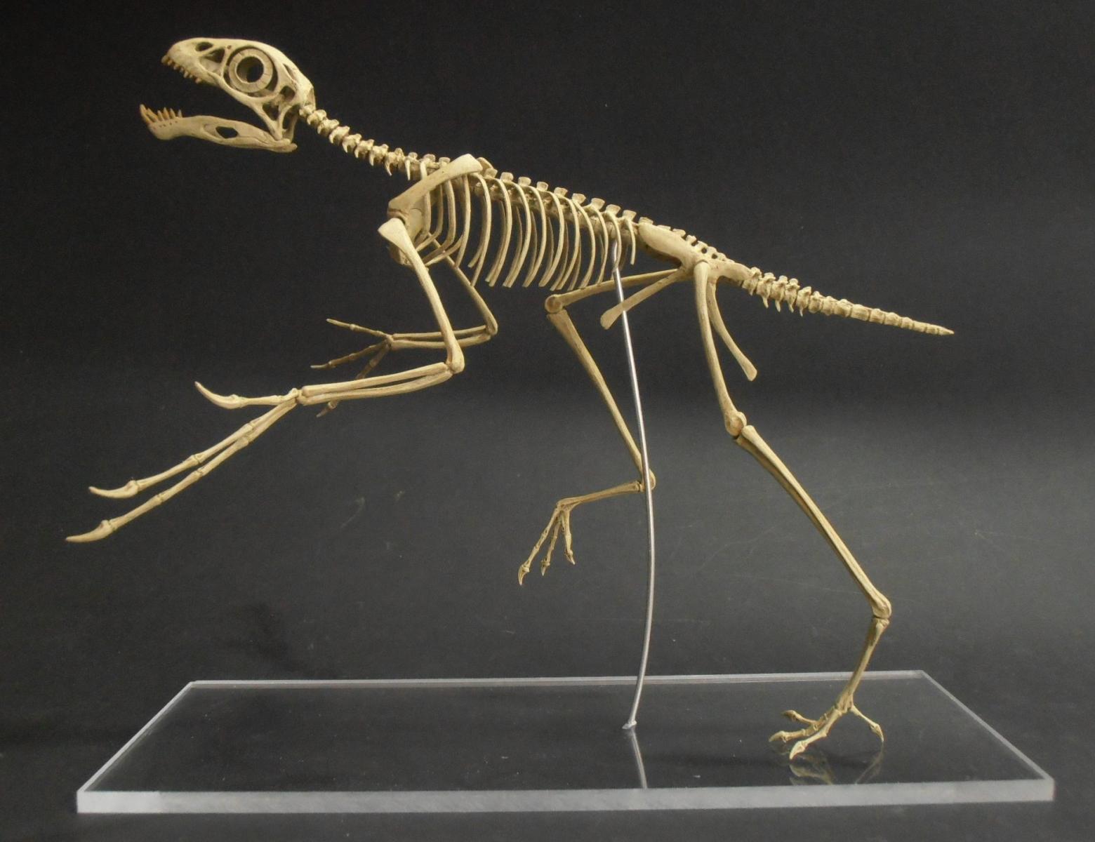

Bonjour à tous, cela fait un moment que je n'avait pas posté sur mes derniers travaux, qui avaient été au ralenti pendant un p'tit moment ... Je partage ici un de mes derniers modèle de crâne, Microraptor gui. Il est associé à un squelette taille réelle, imprimé avec une imprimante résine 3D. Un certain Florent Germain en est à l'origine et l'a mis gratuitement en ligne 🙂 Le modèle est ici : https://cults3d.com/fr/modèle-3d/art/microraptor-gui-skeleton J'ai pu scanner mon modèle de crâne avec un scan optique conçu pour le dentaire, j'ai assemblé le modèle avec des logiciel dont je ne maitrise pas grand chose et je l'ai aussi mis en téléchargement gratuit pour qui voudrait se faire un crâne ou squelette entier de la bête. Le lien ici : https://cults3d.com/fr/modèle-3d/divers/microraptor-gui-dinosaur-skull-open-source Voilà le résultat ! -

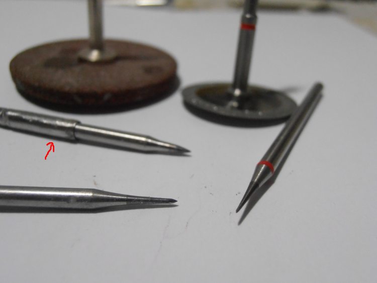

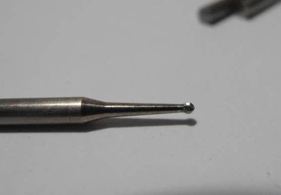

Voici le genre de fraises que j'ai utilisé : Voici le résultat ainsi que la fraise à disque diamantée et la fraise pierre que j'ai utilisé. A la base j'ai utilisé les fraises usagées de mon micro-moteur Dremel que j'avais en stock mais par la suite j'ai récupérer les mèches cassées ou usagées que j'utilise à mon travail et qui sont d'un diamètre différent.La petite flèche rouge montre un petit cylindre bricolé pour adapter les pointes (diamètre 2,35 mm) pour le dremel (diamètre 3 mm)
En fait, j'ai échangé la pointe du percuteur et l'ai modifié aussi, les fraises que j'ai utilisé (dremel micro-moteur), étaient de petites fraises boules usées ou cassées que j'ai ensuite meulé en pointe avec un petit disque diamanté ( toujours un disque type dremel / micro moteur). Il faut un peu de patience avec le tungstène car très dur! Même avec un disque "diamanté"... J'enverrai aussi des image ce week-end, ce sera plus parlant.
Perso, je possède un dremel, j'y ai mis une pointe en tungstène (ancienne fraise boule diamètre 0,5 mm cassée), bien plus efficace qu'avec la grosse pointe d'origine, même pour des gangues très dures et plus précis. Très fatiguant pour la main effectivement...

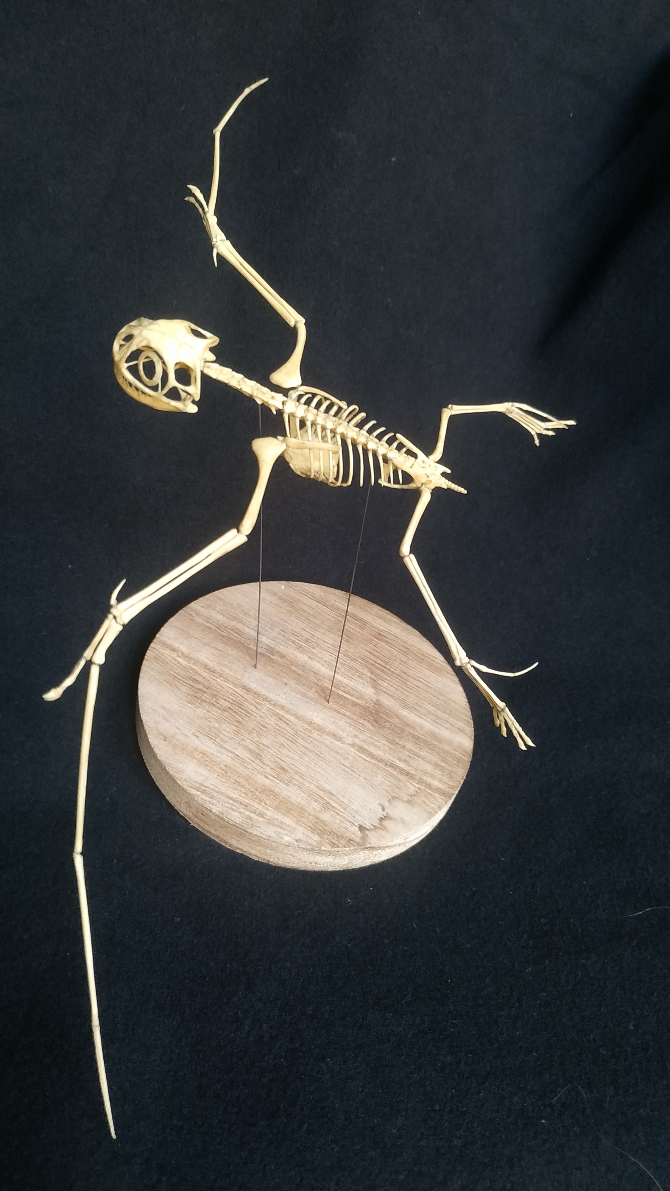

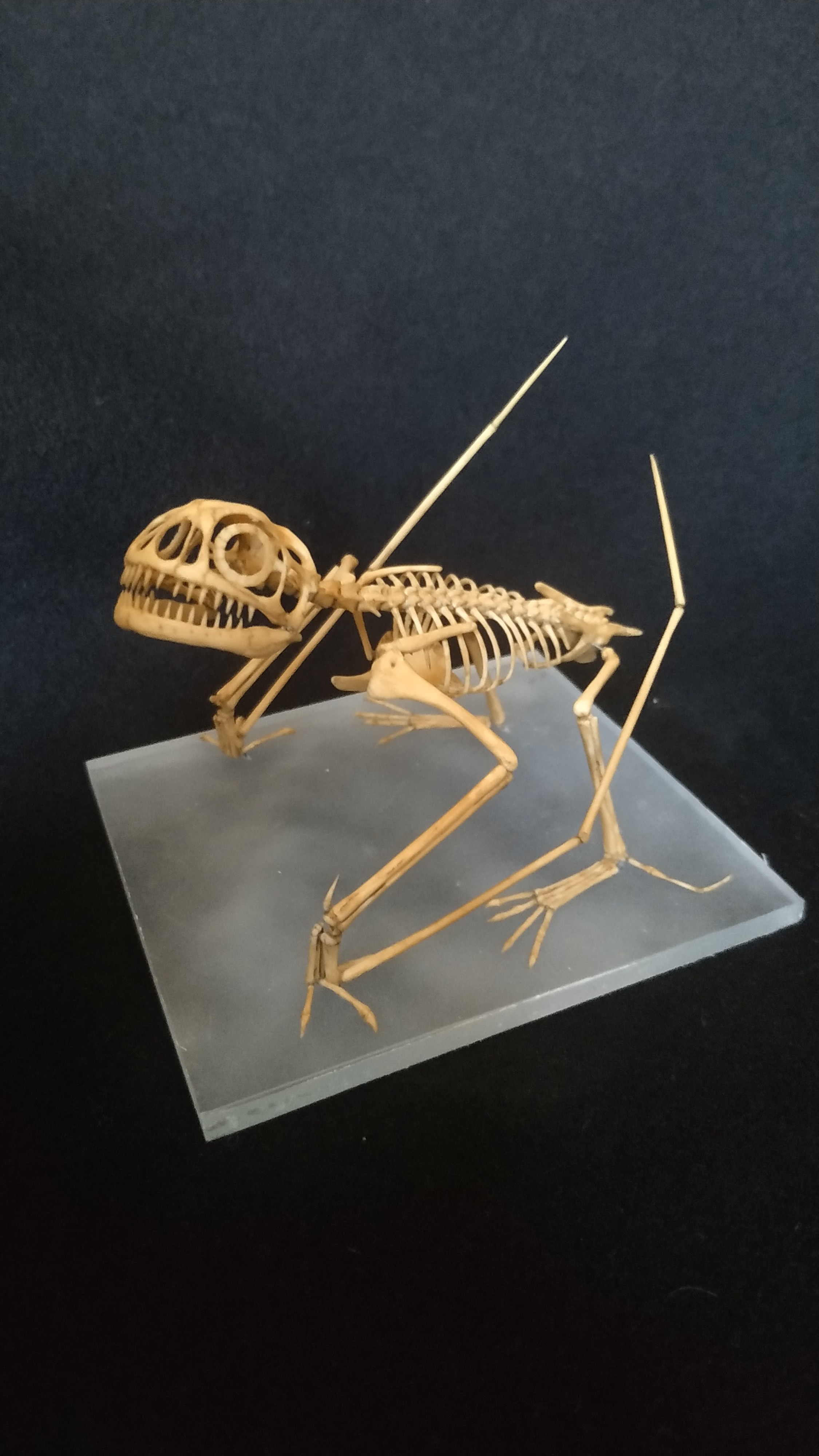

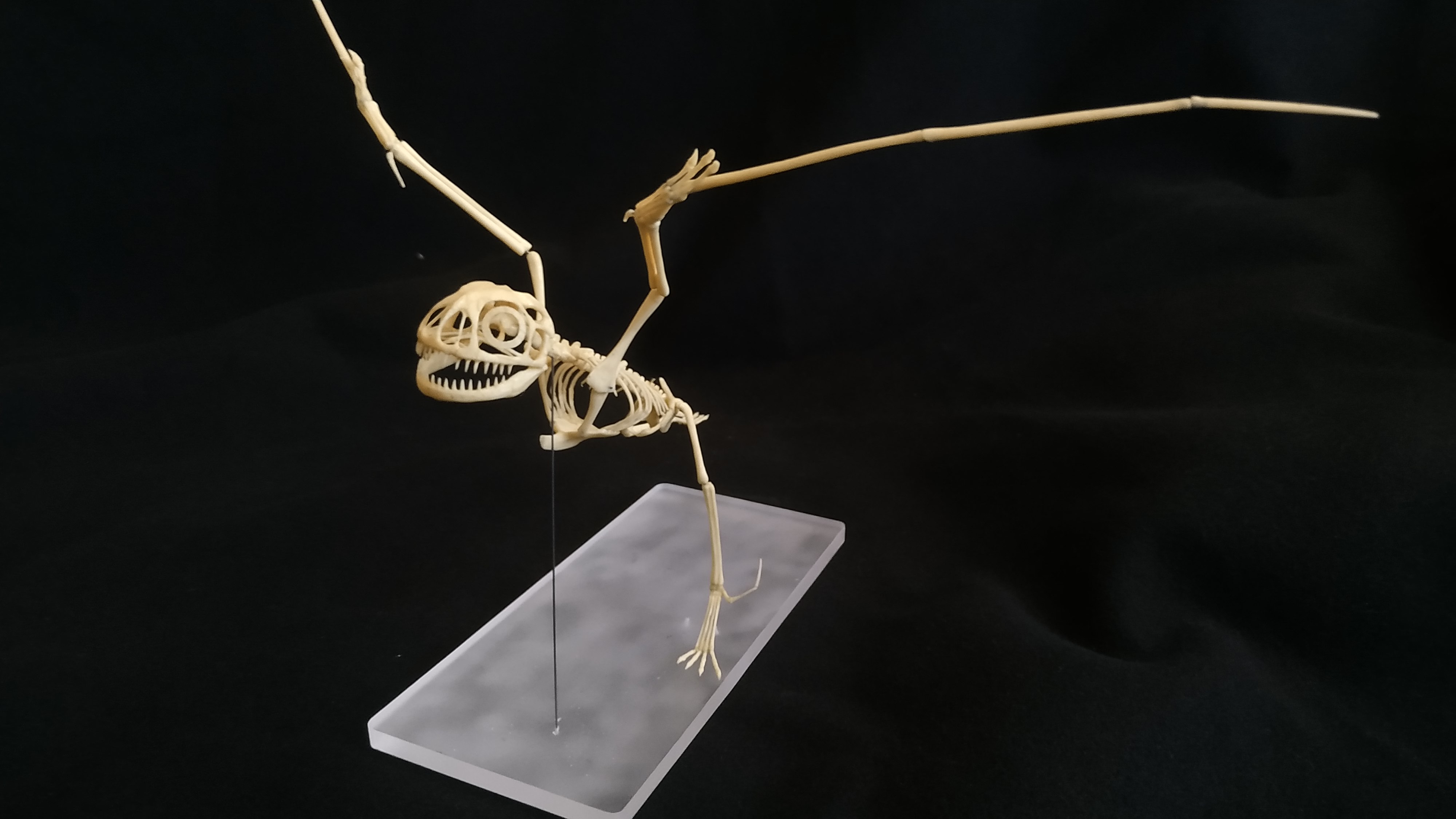

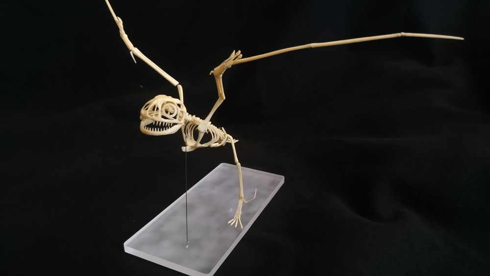

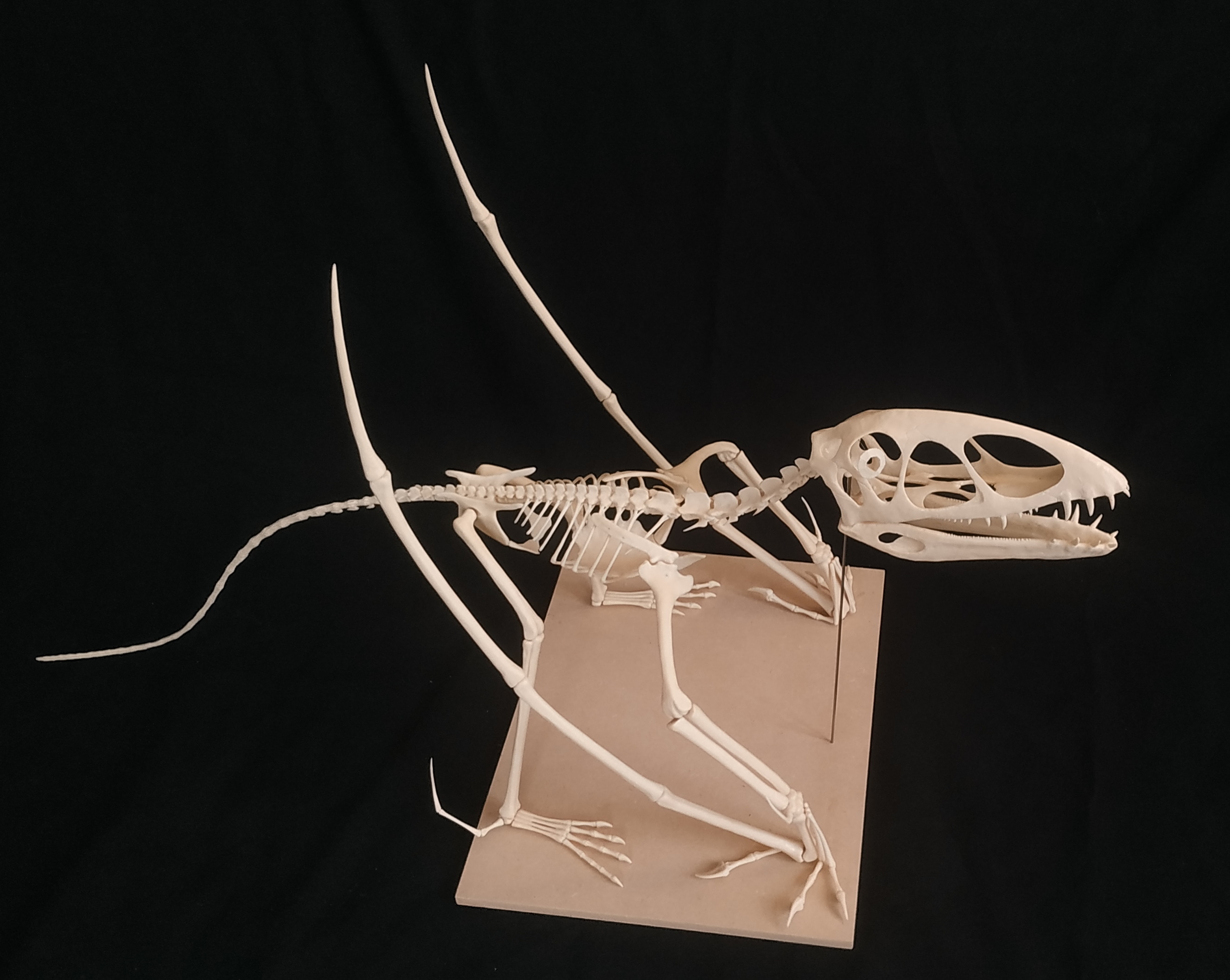

Quelques nouveaux crânes et squelettes : Un petit ptérosaure, Germanodactylus (je me suis basé sur G. Cristatus) Un autre ptérosaure ressemblant beaucoup au précédent, Darwinopterus (basé sur le spécimen D. Robustodens) Le petit dernier, Epidexipteryx, un petit dinosaure de type maniraptorien (ça se dit ça?). Remarquez la mâchoire et ses dents ressemblant, dans leur position, à celle du Masiakasaurus...Taille de la bête : 25 cm environ. C'est je crois le squelette qui m'a pris le plus de temps pour sa réalisation (environ un mois bien plein...) Un petit dernier, un autre squelette d'Eudimorphodon sur branche en préparation... -

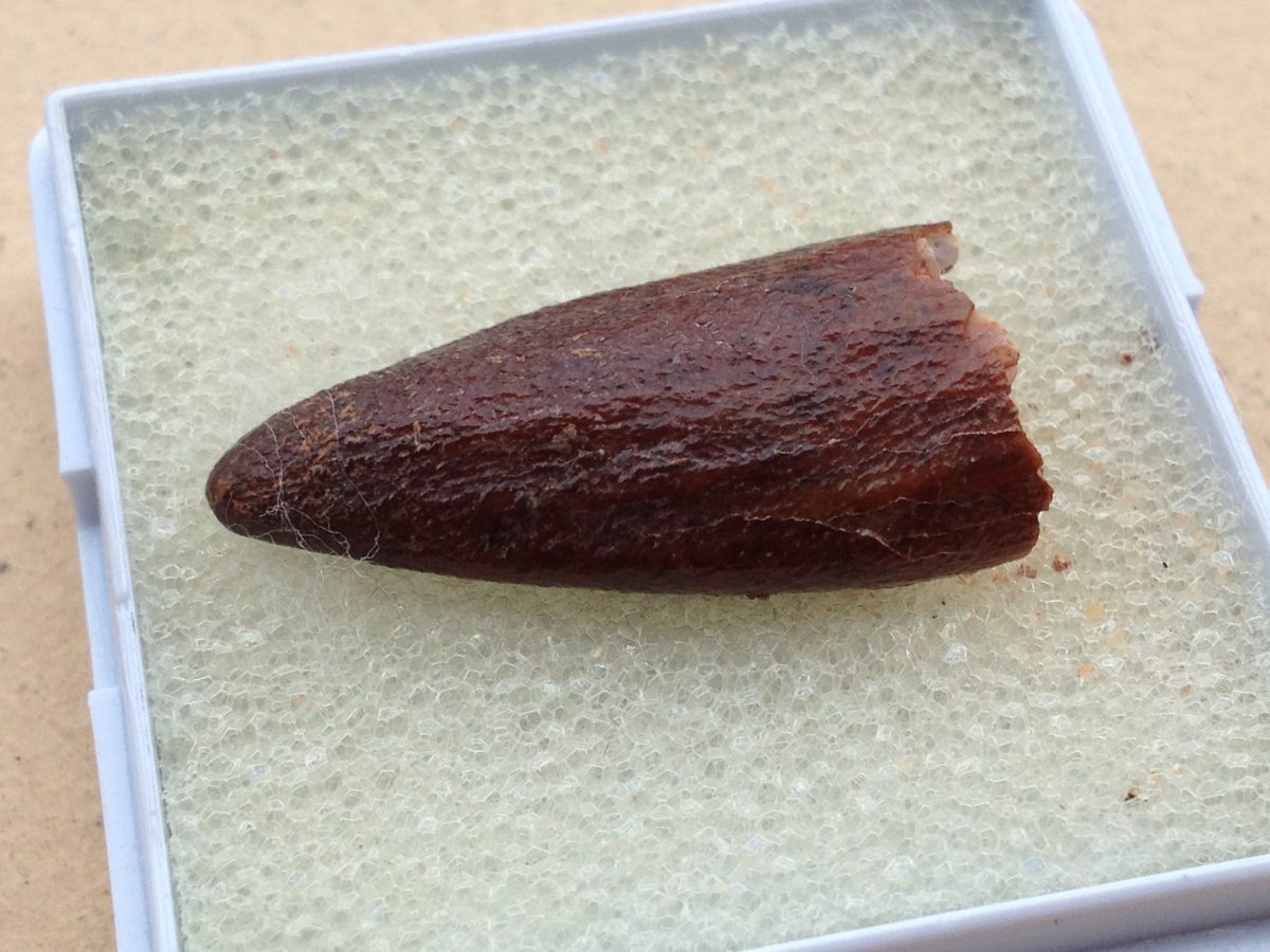

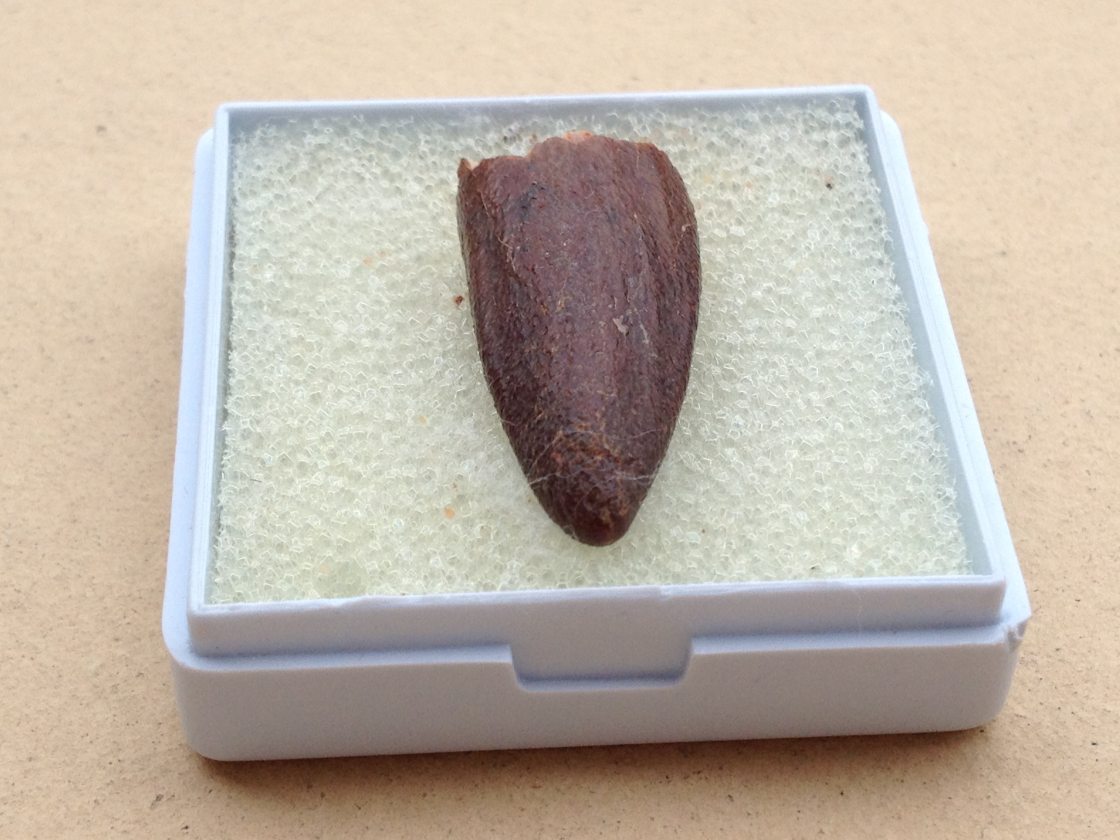

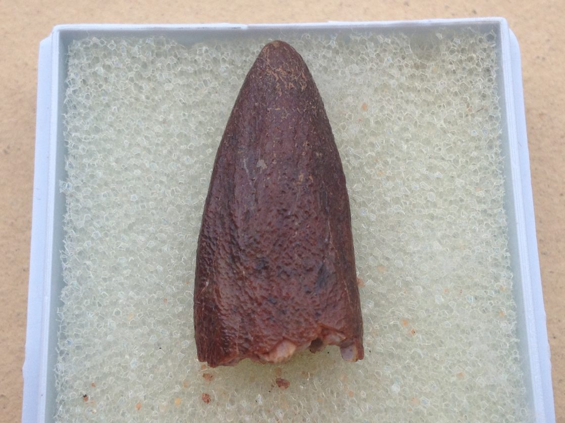

Merci pour vos réponses, je joins les autres photos du vendeur plus bas. J'ai 3 dents de Rebbachisaurus en ma possession dont une d'un diamètre similaire avec facette d'abrasion et en y regardant de plus prêt, il y a le même genre d'aspérités par endroit avec des parties plus lisses ( les 2 autres plus petites sont plus lisses, peut-être le fait que ce soit des dents de juvénile). J'ai une théorie : peut-être cette dent n'est que la partie haute cassée d'une dent sans facette... J'avais déjà vu des dents de Rebbachisaurus sans aucune facette d'abrasion, en parfait état et de grande taille (très rare) et elles n'étaient pas très lisse non plus..Les seules autre photos que j'ai pu avoir du vendeur plus bas. cette dent n'a pas l'air d'être en forme de cuillère et n'a pas de trace de racine.... -
Bonjour, J'ai trouvé en vente sur le net, cette dent supposée de Cetiosaurus en provenance de Taouz (taille2,5 x 1 cm)et je me demandais après un long moment de recherche d'images et d'informations (et rien trouvé sur les dents de ce dinosaure du Maroc) si c'en étais bien une. Peut-être un autre sauropode (couronne de Rebbachisaurus sans facette d'usure?). Votre avis m’intéresse, merci d'avance.
