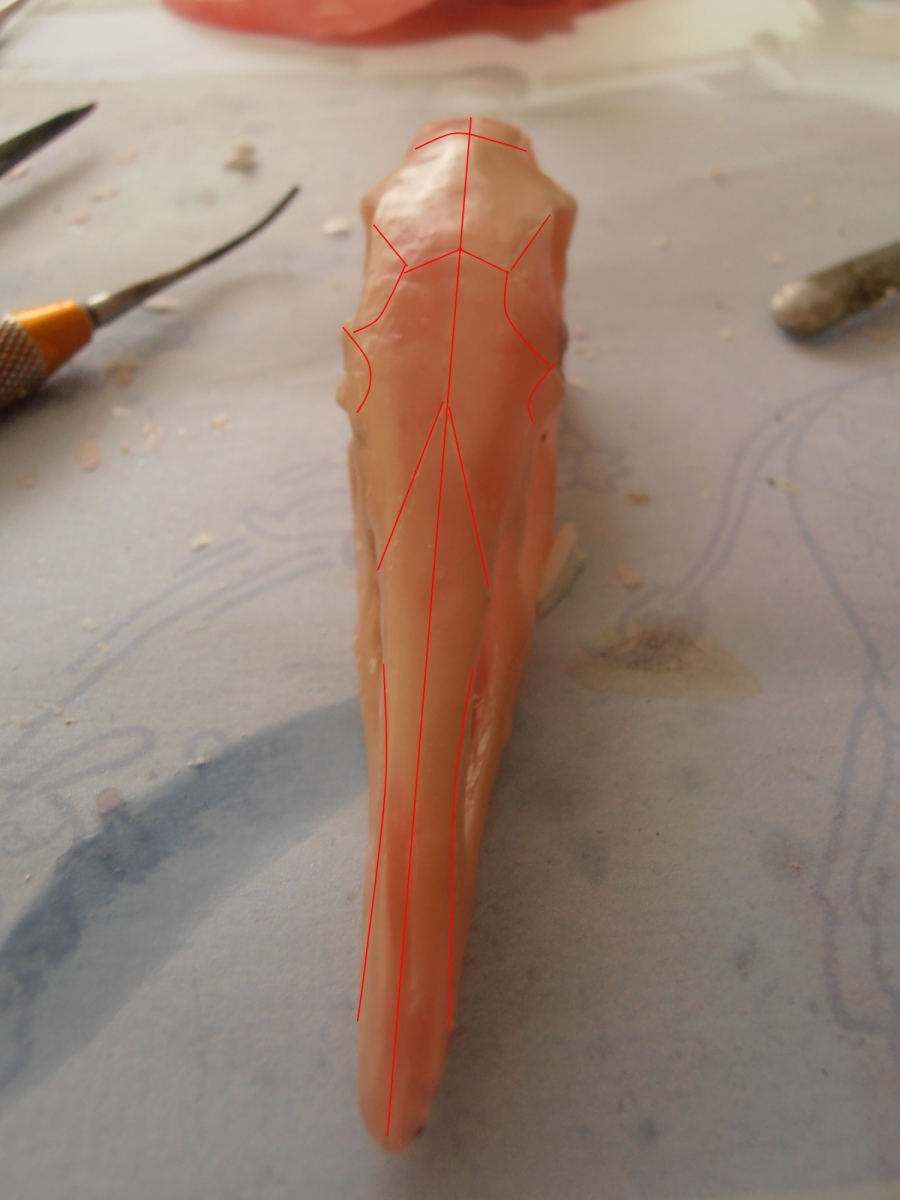

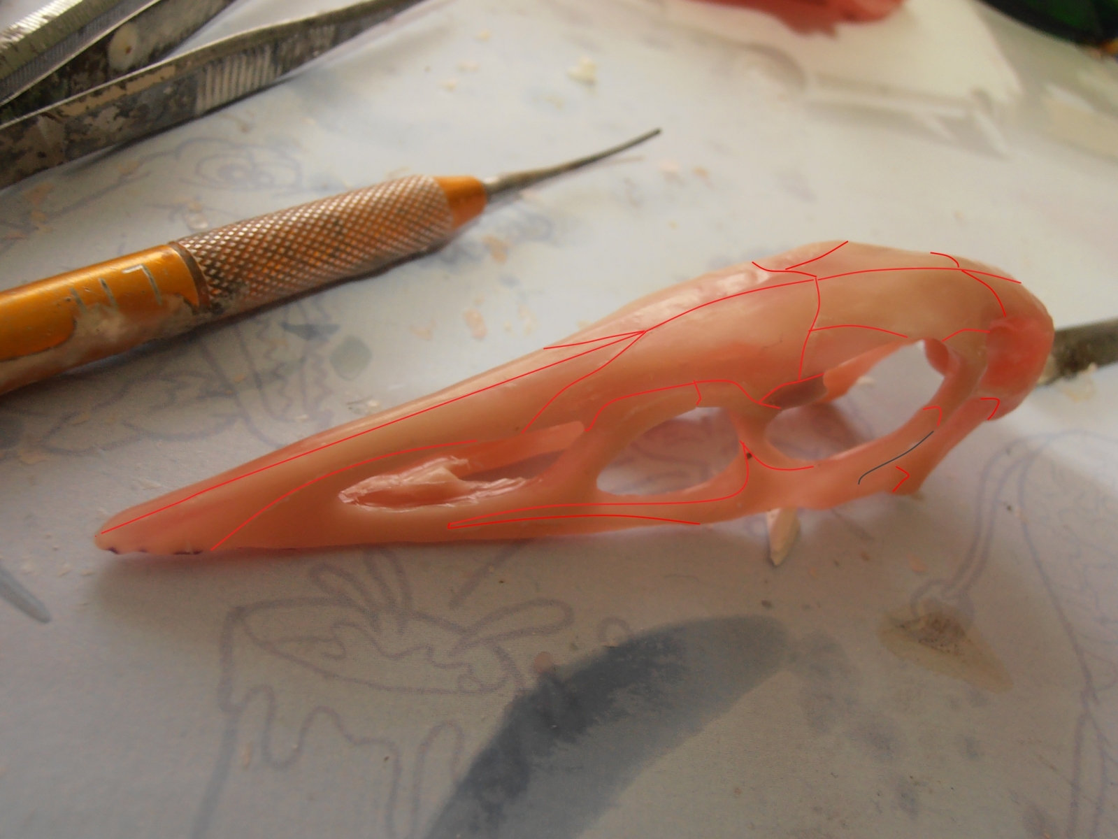

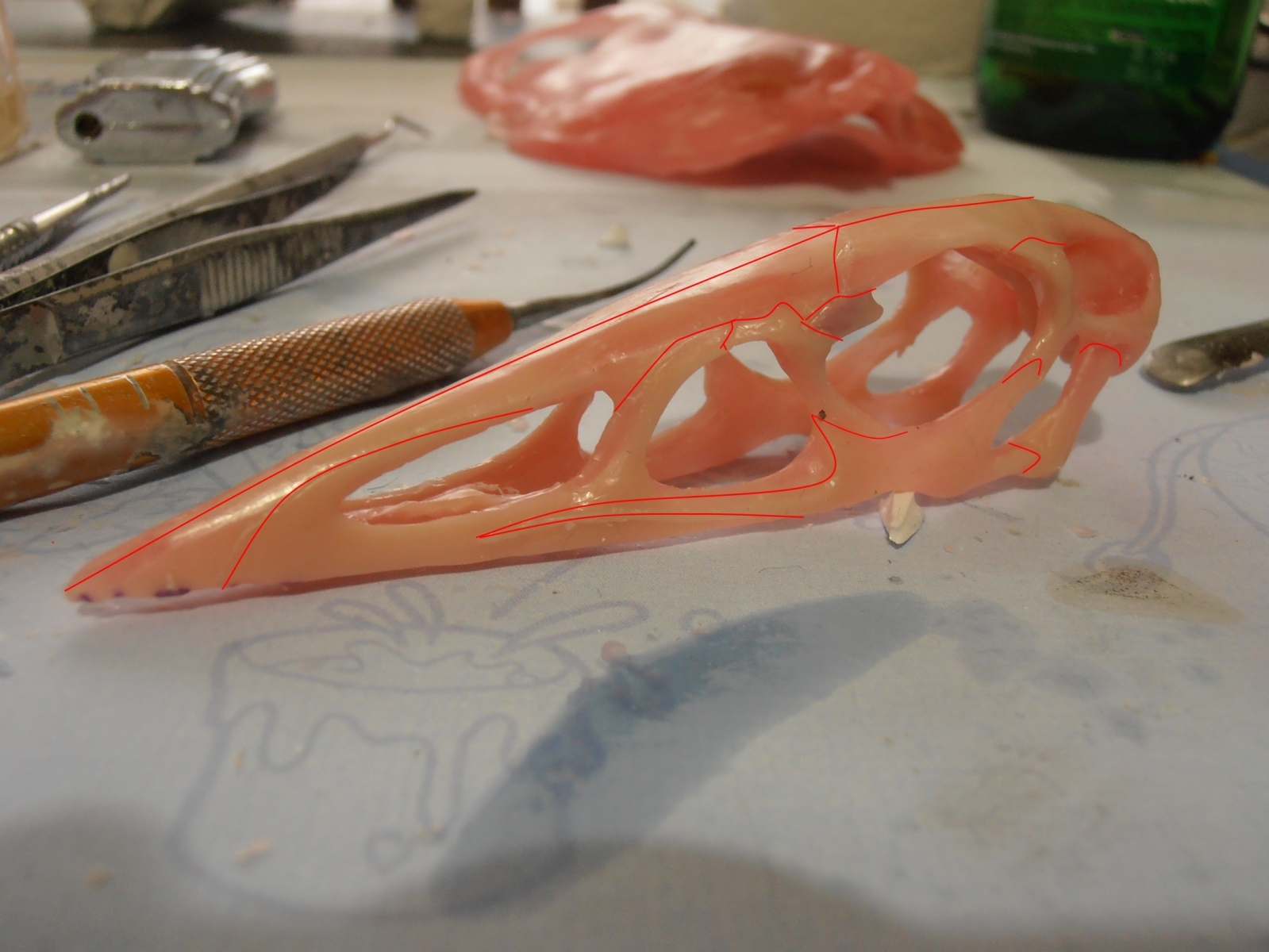

Je suis actuellement en train de modeler un petit crâne de ptérosaure et j''aurai besoin d'aide au sujet des sutures de son câne. J'ai un peu farfouillé sur le net et vu que comme beaucoup de fossile de ptérosaures, l'original est tout écrasé, il y a très peu d'information et de déscription à son sujet... Si quelqu'un avait de la doc. la dessus ou sur les ptérosaures en général, elle serait la bienvenue. Ci-joint quelques photos des éventuelles sutures du crâne. Pour le premaxillaire, pas certain, je me demandais si il y en avait 1 ou 2....j'en ai dessiné 2. Votre avis est le bienvenue, même des indices.

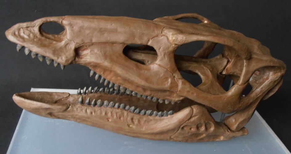

Tout naturellement j'ai abandonné l'argile et utilisé la cire. J'arrive à avoir beaucoup plus de finesse et de précision. En attendant la fin du durcissement du silicone du crâne de Triceratops, je m'amuse à faire un crâne de ptérosaure (eudimorphodon 9 cm). Mes principaux outils sont bien évidemment mes outils de travail habituel, il n'y a pas mieux ^^ . Couteaux à cire, PKT, divers instruments de sculpture et de modelage... je ferais une photo, ça sera plus parlant. Quelques photos des étapes de modelage : -

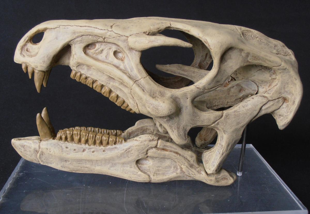

Avec plaisir ! A la base j'utilisais l'argile pour la sculpture, mais il s'est avéré qu'il y avait beaucoup trop de problème de rétraction et de fragilité de la matière en sechant...voir mon premier crâne de gallimimus...J'ai du utiliser de la cire pour recoller et réparer le tout. Je suis prothésite dentaire et j'utilise la cire quotidienement. Je modèle et sculpte des dents avec différentes cires. Il y en a e différente dureté, J'utilise la rose (pour la conception de dentier) pour le modelage et une autre cire beige plus dure, pour la sculpture et les petit détails. Ci-dessous les premiers essais avec l'argile. -

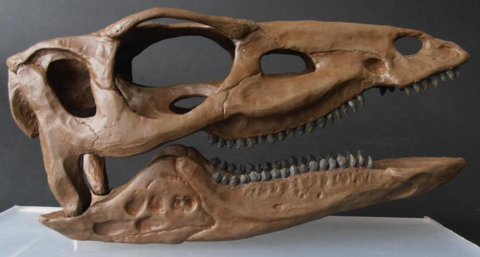

Bonjour a tous, Voici mon p'tit dernier, Coelophysis. Il est suivit par un Triceratops juvénile pas tout à fait terminé. La couleur rose, c'est de la cire de modelage pour fabriquer des dentiers à l'origine (très bonne qualité). -

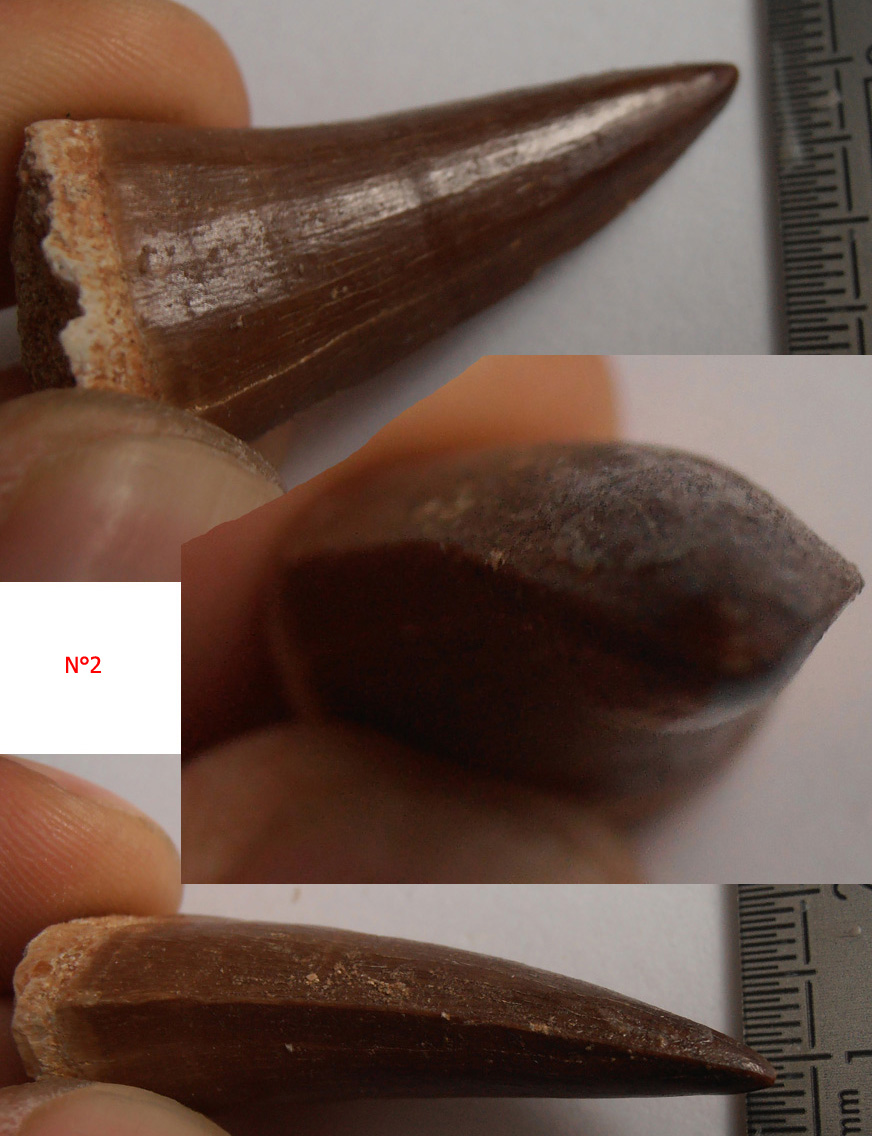

Ok, merci encore, c'est plus clair comme ça, je vais en profité pour lire plus attentivement le sujet sur les mosasaures et voir aussi sur le net si je trouve de la doc. dessus. Je n'avais pas réalisé qu'il pouvait y avoir autant d’espèce à l'époque ou j'ai acquis ces dents... A approfondir en tout cas. -
