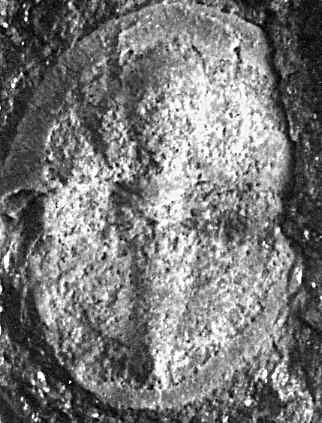

Un stade "MERASPIS" d'Asaphidae
Voilà un spécimen, sans doûte peu spectaculaire, mais que je crois vraiment digne d'intérêt...
Trois stades ont été définis quant à l’évolution d’une carapace de trilobite :
Un stade larvaire, dit PROTASPIS, pour lequel la segmentation thoracique est inexistante.
Un stade intermédiaire, appelé MERASPIS, montrant de 1 à N -1 segments thoraciques par rapport à un individu adulte.
Un stade adulte, dit HOLASPIS, présentant une segmentation achevée.
L’exemplaire présenté ici, découvert dans un nodule de Château-Gaillard (Llandeilo, formation de Traveusot - Bain de Bretagne - I & V), ne fait que 6 mm, c'est un MÉRASPIS stade 2.
En effet, les 2 premiers anneaux thoraciques sont observables, bien que de conservation médiocre. Il démontre qu’à ce niveau de développement, les traits essentiels des Asaphidæ sont déjà affirmés : forme discoïde parfaite, 2 grands yeux accolés à une glabelle importante, limbe très bien marqué, tant sur le céphalon que sur le pygidium, pointes génales aiguës qui vont progresser en même temps que se développera le thorax.
Le pygidium, semi-circulaire, de dimension équivalente à celle du céphalon, montre un rachis fort et bien marqué.
Il est frappant de constater la grande netteté de la zone glabellaire, qui, dès ce stade, est remarquablement développée. L’aspect de la glabelle et de la zone oculaire, ainsi que la forme du rachis pygidial, tendraient à rapprocher ce MÉRASPIS du genre Isabelinia (?), toutefois la détermination demeure délicate à ce niveau de développement.
Ce jeune trilobite avait déjà acquis un mode de vie benthique, propre aux Asaphidæ. Au stade antérieur, (PROTASPIS) c’est la vie planctonique qui était certainement la règle. La découverte de spécimens à ce stade larvaire nécessite des méthodes spéciales de recherche ainsi qu’un matériel adapté d’observation.
Les MÉRASPIS à ce stade précoce font sans doute l’objet de découvertes peu fréquentes, c'est le seul que j'ai récolté dans ce gisement. Cela suppose en effet, d’excellentes conditions de fossilisation et une attention soutenue lors des recherches. D’autre part, la carapace fine et légère devait être soumise à rude épreuve après la mort de l’animal. Il est plausible également que les zones de naissances se situaient dans des secteurs bien spécifiques, bénéficiant de conditions de chaleur, d’éclairement et de nourriture favorables, conditions peut être non réunies en ce lieu.

existe-t-il une documentation complète sur les différents stades d'évolution de nos trilos armoricains ???
J'ai récolté deux individus présentant un stade larvaire (enfin peut être);
le premier (collecté à la primaudais) me laisse moins de doute puisque j'identifie bien un asaphidae et parviens (avec difficultés tout de même liée à la conservation) à dénombrer 8 segments thoraciques. Il s'agirait vraisemblablement d'un jeune holaspis de 13 mm de longueur...
Le second me pose beaucoup de question dans la mesure ou je n'arrive pas à l'associer aux genres que je peux connaître;
Collecté à la Dominelais (dans l'ordovicien moyen, mais je pense que tu connais) il mesure 5 mm et présente une glabelle très protubérente qui s'étend su la presque totalité de la longueur du céphalon. Pas d'yeux visibles à la bino. Le nombre de segments est estimé à 6 ou 7. J'ai beaucoup de difficultés à faire la différence entre thorax et pygidium.
Hélas je n'ai pas de photos à proposer et à ce propos quel matériel utilises tu ?
A tes commentaires...a+
Didier

Bonjour Didier,
Je n'ai pas de documentation spécifique sur les stades larvaires des trilobites armoricains. Par contre tu peux regarder dans mes liens le remarquable site "The ontogeny of trilobites", (Beaucoup de choses en français malgré le titre)..
Pour mon matériel, la photo a été prise avec un reflex et des bagues allonges tout simplement.....
Je connais bien les gisements que tu cites, je pense que les stades larvaires sont très rares mais c'est peut être la méthode d'observation qui n'est pas adaptée ?
Quant au trilobite dont tu me parles, la description me fait penser à Dionide mareki................ il faudrait tenter une petite photo pour en discuter....
