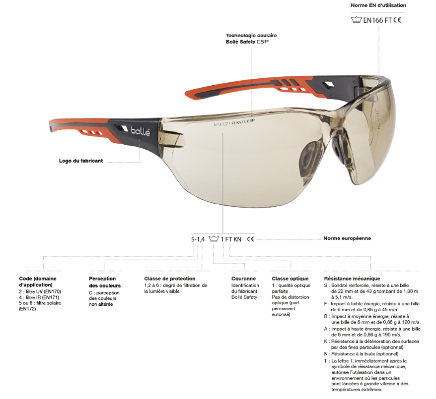

Merci pour tes explications, c'est plus clair !
Avec les bons mots, je suis tombé là dessus ensuite, qui me fait comprendre ton conseil (ici: https://www.bolle-safety.com/fr/safety-tactical-markings.html)
Je trouve pas de 2C-3 sans avoir des verres très foncés, j'ai peur que pour observer mes cailloux ou chercher la nuit, ce soit pas super pratique.
Je vais me chercher des 2C-1.2, j'ai vu que UVEX proposait un filtrage jusqu'à 400nm, avec ça je suis couvert !
