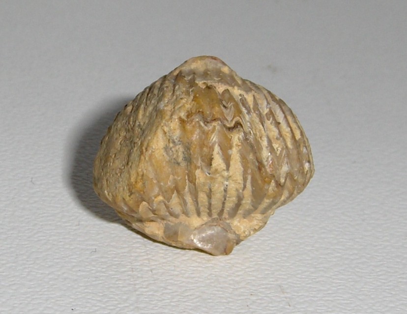

Cette fois-ci c'est un vrai fossile, et je me suis documenté ! :clin-oeil:
Avec la doc que j'ai préparé pour mon cousin,
je me suis lancé dans l'identification de ce fossile qui a été trouvé il y a une trentaine d'années en Alsace.
En utilisant une fiche d'identification,
j'en suis arrivé à la conclusion que c'était un brachiopode qui a vécu au Tertiaire,
qui donc provient d'Alsace mais je ne sais pas d'où exactement...
Malheureusement, d'après ce que j'ai lu c'est encore très imprécis comme identification,
et en tapant "brachiopode alsace" dans google je n'ai rien trouvé...
Et là, j'en vient donc à vos lumières :gratte-tete:
Si quelqu'un à une idée, ce serait cool :sourire:
Un grand merci d'avance !
Amicalement,
Clément

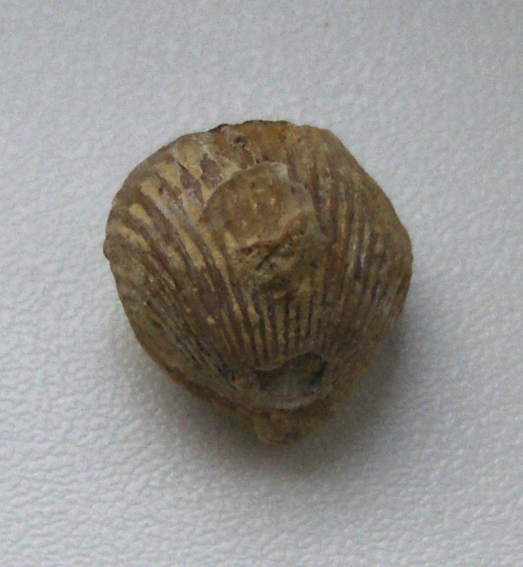

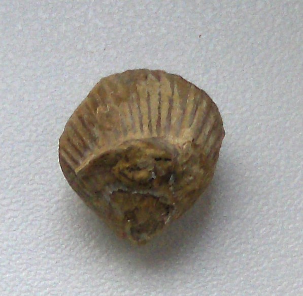

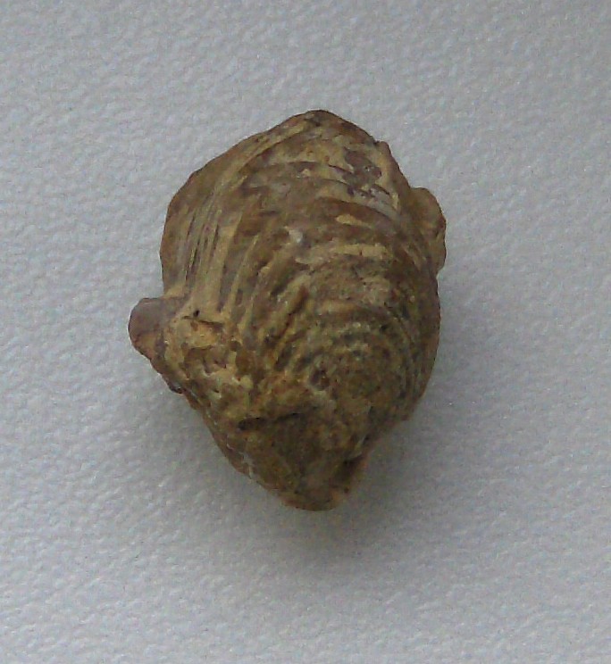

Ps : Je joint des photos de plusieurs angles de vue : de côté, dessous, dessus et de face.
S'il fallait d'autres prises de vue (quoique je ne vois pas lesquelles :coucou!:) dites-le moi ;)

C'est un rhynchonellidé, pour le Tertiaire je suis très dubitatif, je penserais plutôt à du Jurassique moyen genre Bajocien ou Bathonien... Sais-tu où tu l'as trouvé ?
Du Bajocien il y en a près de Bouxwiller.
Bien à vous.
Phil "Fossil"

Raah je ne sais pas me servir des fiches d'identification :clin-oeil: Le tertiaire est alors faux...
Je ne sais pas d'où il vient exactement, Alsace sûr. Secteur de Ferrette pourquoi pas !

tertiaire c'est peu probable
on trouve ces bébettes comme la dis dinophile surtout vers ferrette, également près de sentheim...
Après plus au nord le jurrassique ca devient rare...
pour bouxwiller c surtout de l'oolithe et je ne suis pas sur que ta rynchonelle aurais été dans un tel état...
pour l'identification passe le un peu au vinaigre pour faire disparaitre les restes de calcaire et faire apparaitre le foramen il n'en sera que plus beau!!!
Peut être torquirhynchia si on est dans de l'oxfordien de ferrette...

Je pense qu'elle provient plutôt de ferrette, car la personne l'ayant trouvée il y a une trentaine d'années se promenait plutôt dans ces environs là...
Elle trempe dans le vinaigre, je posterais des photos d'après son bain !

Sinon, le nettoyage au vinaigre est fini, je vais faire des photos du fossile "propre", et les poster !
Clément
Mince, je l'ai laissé trop longtemps au vinaigre et une couche blanchâtre s'est déposée... ;)
Est-ce irréparable ? :sourire:
Ce fossile à une valeure sentimentale (trouvaille de mon père), donc si je pouvais le sauver ce serait cool !
Voilà, j'ai essayé l'eau écarlate, mais ça n'a pas donné grand-chose...
Sinon, j'ai fait quelques recherches, et cela pourrait bien être une rynchonnelle torquirhynchia (inconstans ? royeriana ?)
Vos idées sont les bienvenues !

Si cette Rhynchonelle vient de Ferette elle peut venir de plusieurs couches, j'en retiend 2:
-1 Bat-Call.avec Ivanoviella? cf.oxoniensis Makridin 1955 (non Rollier) (Rhynchonelle varians,qui en réalité est Rhynchonelloidella alemanica,Rollier 1911)
-2 Oxf-Kim. avec septaliphoria pinguis, Roemer 1836. (Rhynchonella corallina , R. semiconstans, R. pullirostris )
Si ta Rhynchonelle est " Boulle" c'est -1
Si elle est " Plate" c'est -2
Torquirhynchia...je ne pense pas, mais je peut me tromper :gratte-tete:
A+jjr

Elle a plutôt une forme "boule",
et j'ai trouvé une photo d'Ivanoviella oxoniensis, qui ressemble parfaitement !
Je peux maintenant mettre une étiquette, merci bien du renseignement :grand sourire:
A+ et encore merci !
