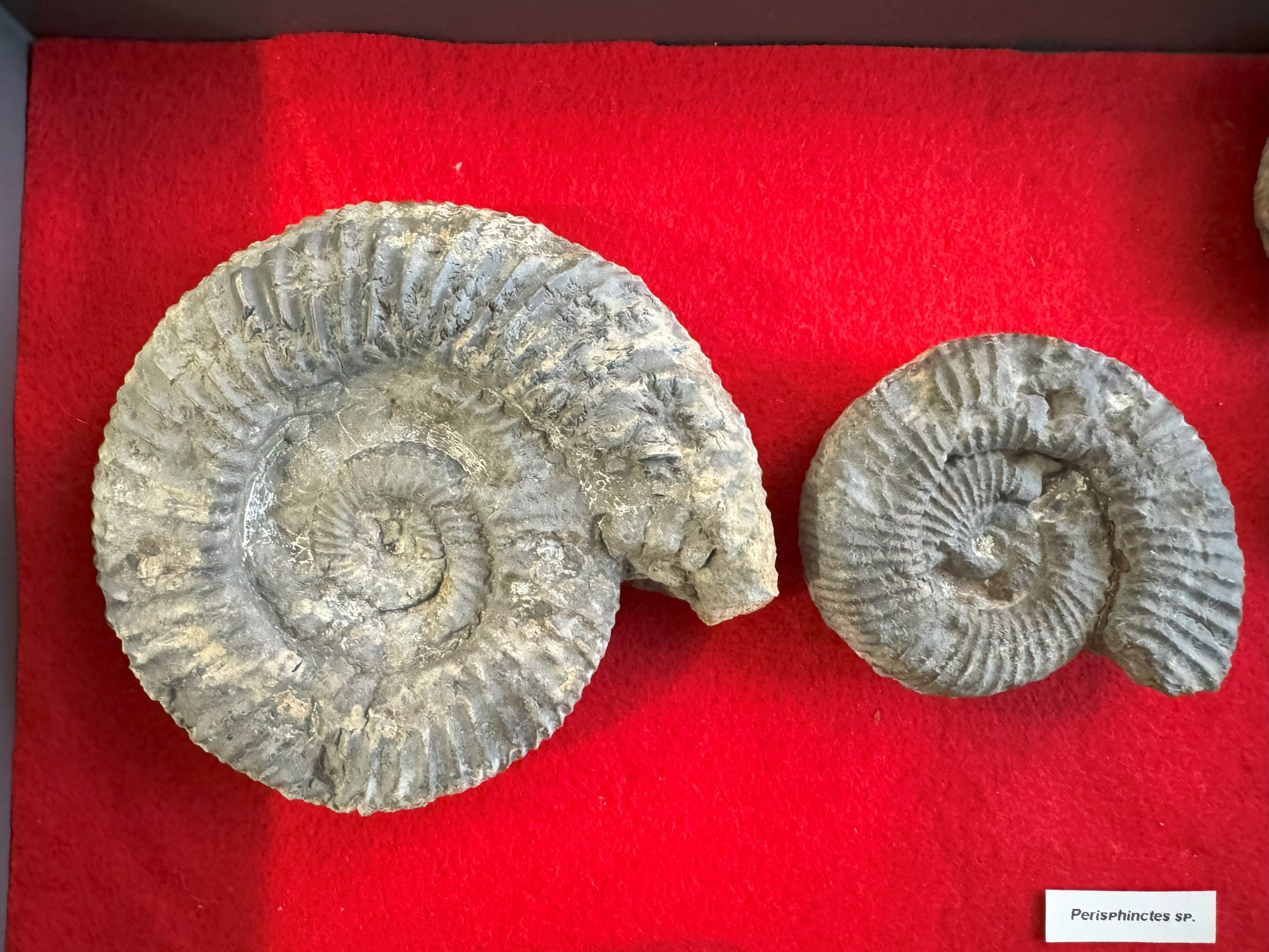

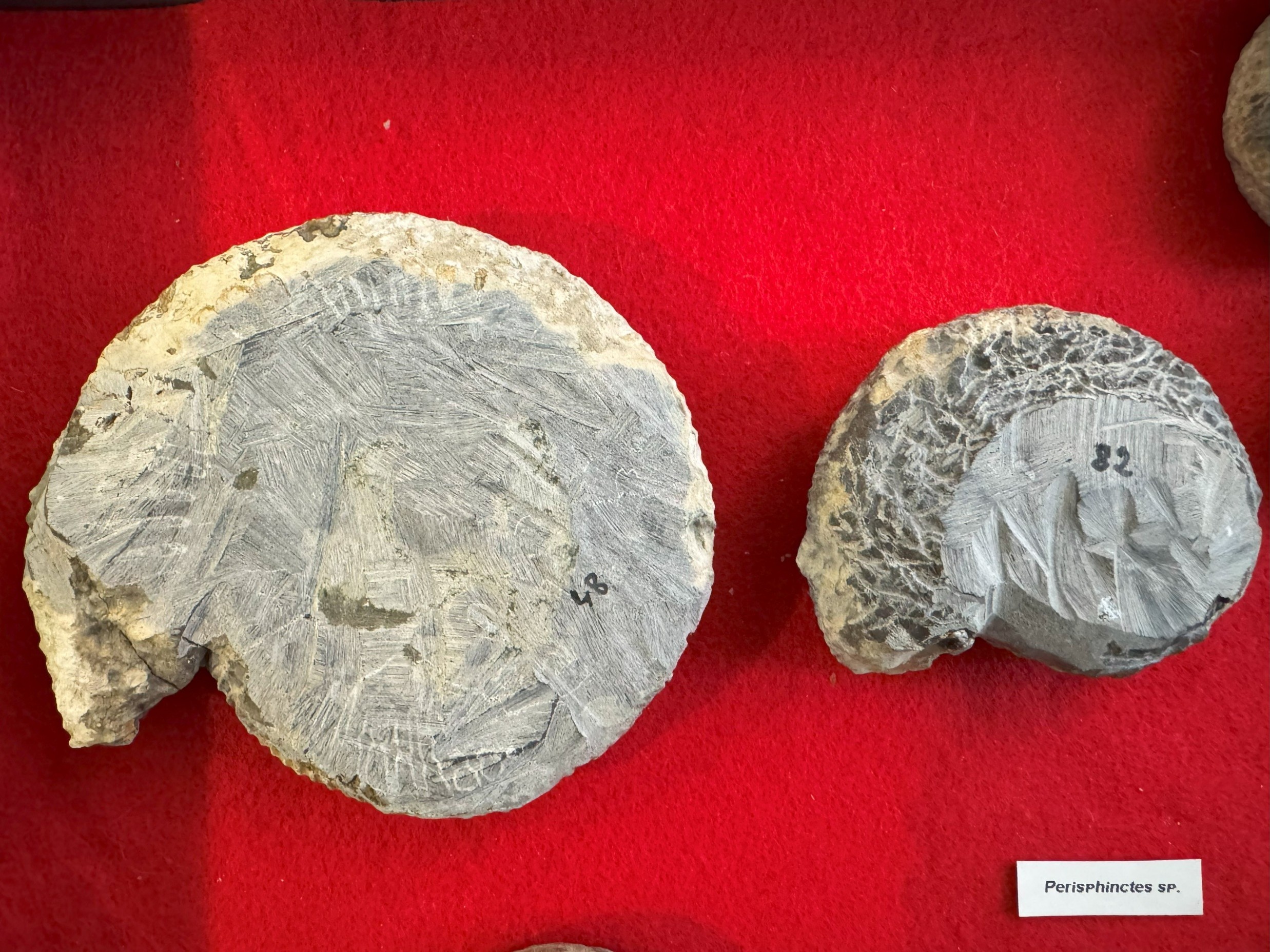

De façon surprenant les fossiles de l'oxfordien de notre région sont fréquemment trouvés dégagés sur une seule face.
Je m'interroge sur comment reproduire ce phénomène naturel à l'atelier.
Car sur les faces non dégagées le percuteur ne permet pas d'obtenir les décorations des fossiles correctement.
Sinon j'ai essayé les petits graveurs de chez Lidl à 7 euros. Résultat étonnement satisfaisant. Moins destructeur que le percuteur à 300 euros. Seul défaut il chauffe vite. Alors j'en utilise 2 en alternance.

Surtout pas de potasse quand ce sont des moules internes. La potasse est efficace sur des spécimens ayant conservé leur coquille car elle dissout les argiles sans toucher la calcite.
Malheureusement tes spécimens sont en trop mauvais état pour en tirer quelque chose de correct au dégagement

Oui c'est évident base ou acide (acide j'avais déjà essayé) ne donneraient rien sur un fossile dont la gangue sont très semblables.
La question est pourquoi le dégagement sur le terrain s'effectue en préservant le fossile (mais essentiellement que d'un côté)?
On observe finalement le même phénomène avec les moules internes très bien conservés de l'hettangien et du sinémurien de cette même région.
