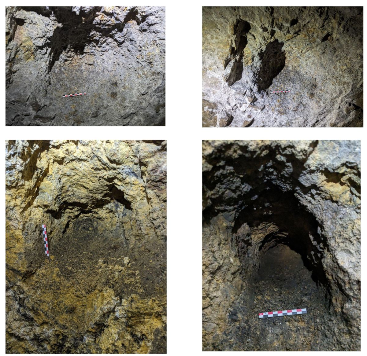

Dans mon cas, je n'ai trouvé qu'une galerie (proche de l'entrée) qui a des aménagements qui ressemblent à des niches à lampe, est-t-il possible que la méthode d'éclairage ait évoluée entre le début de l'exploitation (1750) et sa fin (peut être des reprises jusqu’en 1840) ?
Sinon, à quoi pourraient correspondre ces aménagements ? Ils sont à mi-hauteur de galerie, environ 1m du sol.

Donc rien à voir avec celles que j'ai postées au dessus.
Dans mon cas, l'usage de ces niches est difficile à déterminer de façon certaine, vu l'agencement de la galerie et leur répartition il reste possible que cela soit des supports d'éclairage creusés par les mineurs au fur et à mesure de l'avancement dans la galerie. La plupart du temps, ces supports sont creusés directement dans le front de taille et ils disparaissent donc avec le creusement de la galerie.

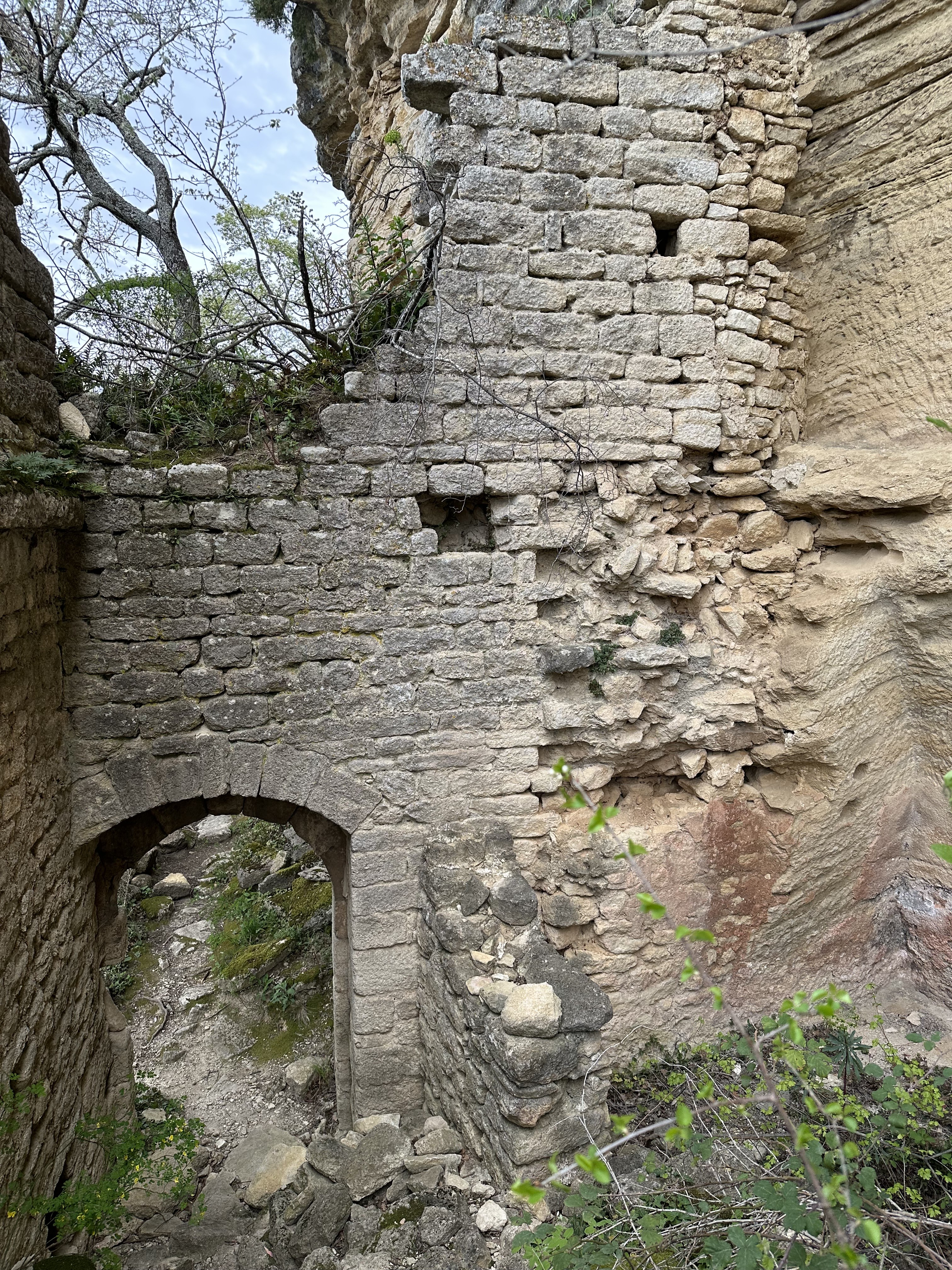

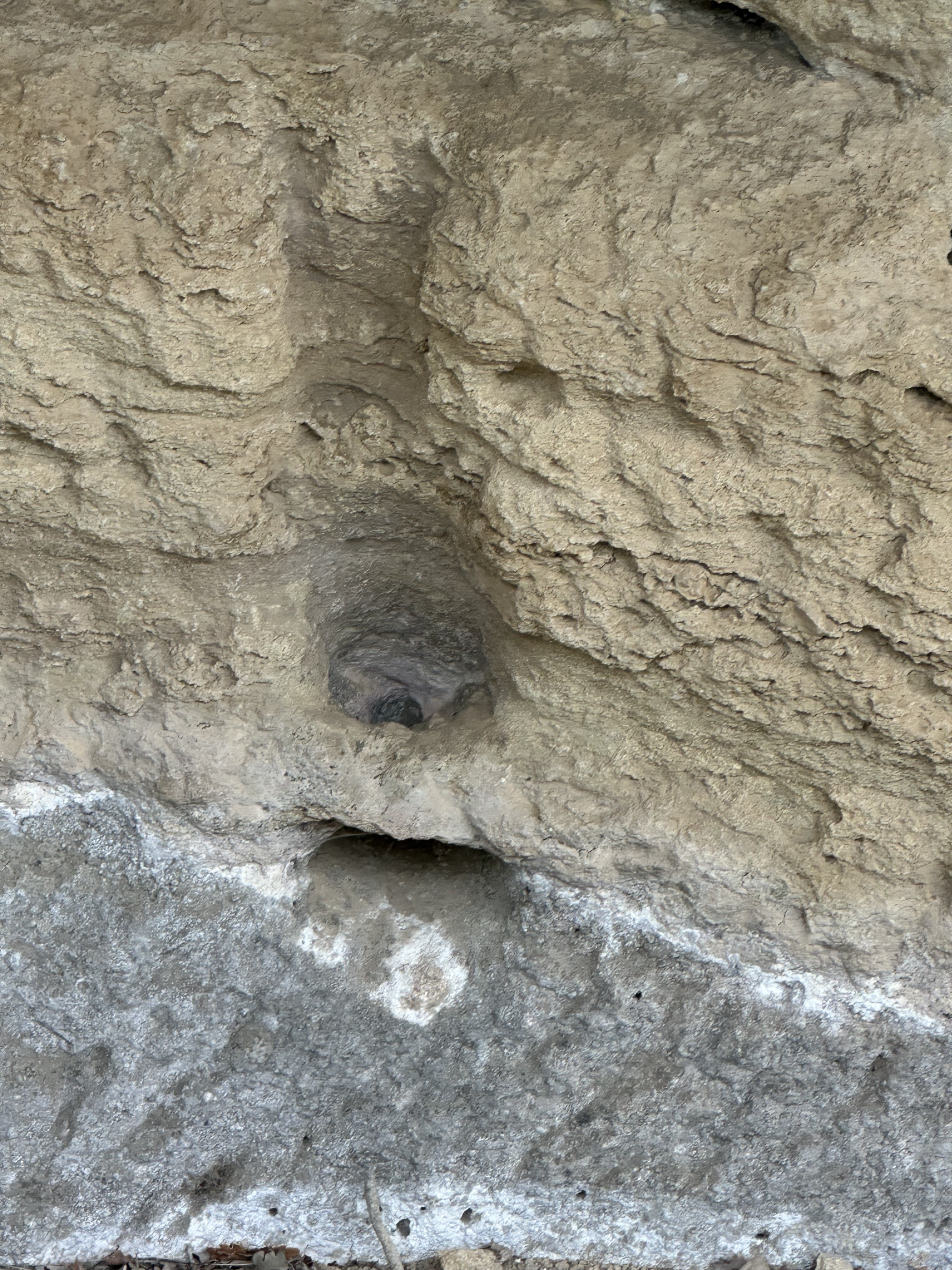

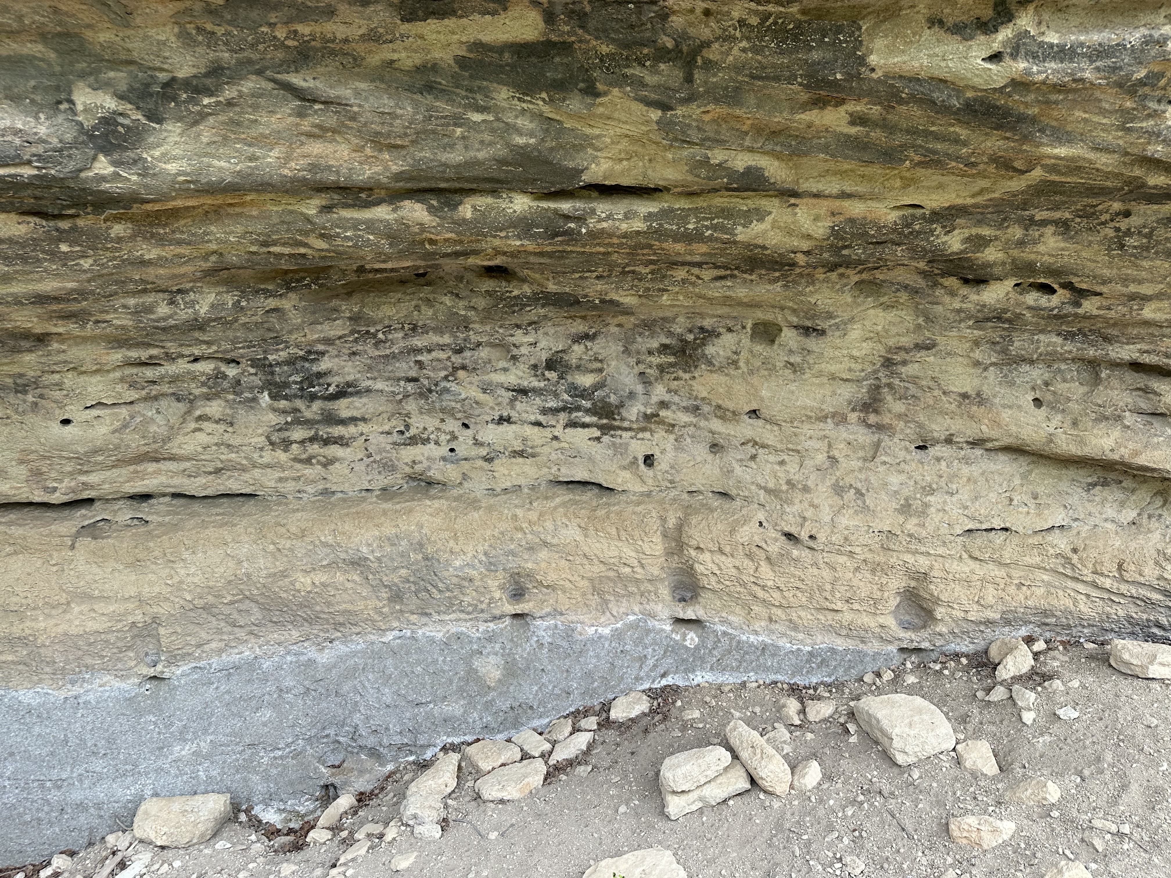

Vu au Rocher des Druides à Rocsalière, à l’origine une place fortifiée creusée dans la roche et murée dont l’origine serait datée du XIIIème siècle et occupée ensuite jusqu’au XVIIIème. . On y voit 3 niches creusées dans la roche avec des traces noirâtres au dessus.
