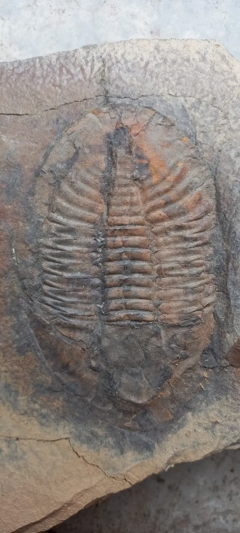

Bonsoir,
C'est de toute évidence un asaphidé, mais je n'oserais pas donner un nom de genre. Disons que cela ressemble à Asaphellus (qui est un genre fourre-tout bien pratique).
Cette famille est une véritable plaie à étudier : toutes les espèces se ressemblent, les genres aussi, car il y a très peu de caractères distinctifs entre eux.
Seuls quelques espèces présentant des caractéristiques spéciales sont déterminables sans ambiguïté (je pense à Ekeraspis et Asaphelina).
Si on ne dispose pas d'échantillons parfaits, c'est pratiquement infaisable.
En plus et comme ils atteignent une grande taille, il faudrait des séries de croissance complètes pour arriver à une détermination précise.
Je crois que personne n'a encore eu de le courage de s'attaquer à la révision de ces trilobites en Montagne Noire. Et on attendra encore longtemps ...
Ce n'est pas un Nobiliasaphus (genre plus récent).

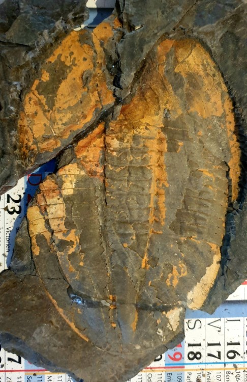

Je pense que le deuxième trilo ne vient pas du même gisement que le premier car il me semble caractéristique des Couches du Landeyran supérieures. Je me trompe ?
Et j'insiste : il n'y a pas de Nobiliasaphus dans l'Ordovicien inférieur de Montagne Noire. Regarde des figurations de vrais Nobiliasaphus et compare la position et la forme des yeux avec tes échantillons.
il y a 33 minutes, asterix34 a dit :
donc impossible de donné un nom a cette espèces?
A mon avis, dans ces niveaux, non. Aucune étude n'a été publiée sur les asaphidés de cette formation qui comportent au moins 5 espèces non décrites.
