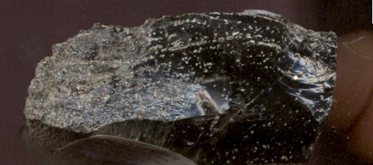

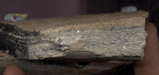

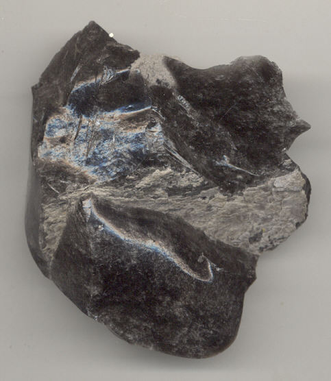

je pense que la ponce est une obsidienne ! Sauf que la ponce est une mousse de verre volcanique saturé de gaz. Si l'on brise une obsidienne noire en poudre, celle ci sera aussi blanche que la ponce.
Quand deux coulées d'obsidiennes frictionnent l'une contre l'autre, n'ayant pas la même viscosité, pas la même température on observe un plan de dévitrification : du verre qui s'effile et ressemble bien à de la ponce laquelle n'est qu'une "laine de verre" volcanique. En voici un bel exemple de Lipari Italie
Attention ! ce n'est pas une fois sortie que l'obsidienne "refroidit vite". C'est sa remonté rapide au sein du sous-sol qui implique un refroidissement rapide, une fois sortie tout est déjà joué ! Elle n'a pas le temps de cristalliser "en profondeur"! (comme le font d'autres laves qui stagnent même dans des poches magmatiques où une cristallisation fractionnée a tout le temps de se faire. Là est l'explication .Sur les deux tranches de cette coulée on voit une zone transformée de l'obsidienne noire à la ponce gris-clair et bulleuse filamenteuse.
