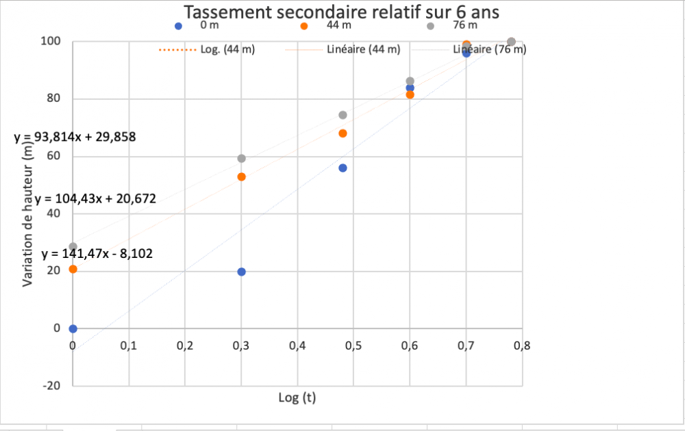

J'ai bien avancé sur mon devoir mais il y a plusieurs points (en rouge) que je ne comprends pas vraiment. Pouvez-vous m'aider ?
Il faut savoir qu'avec ceci, j'avais un tableau de valeur me donnant la variation de l'inclinomètre pour différentes longueurs (m) sur 6 ans.
J'ai pu tracer les tassements secondaires.
