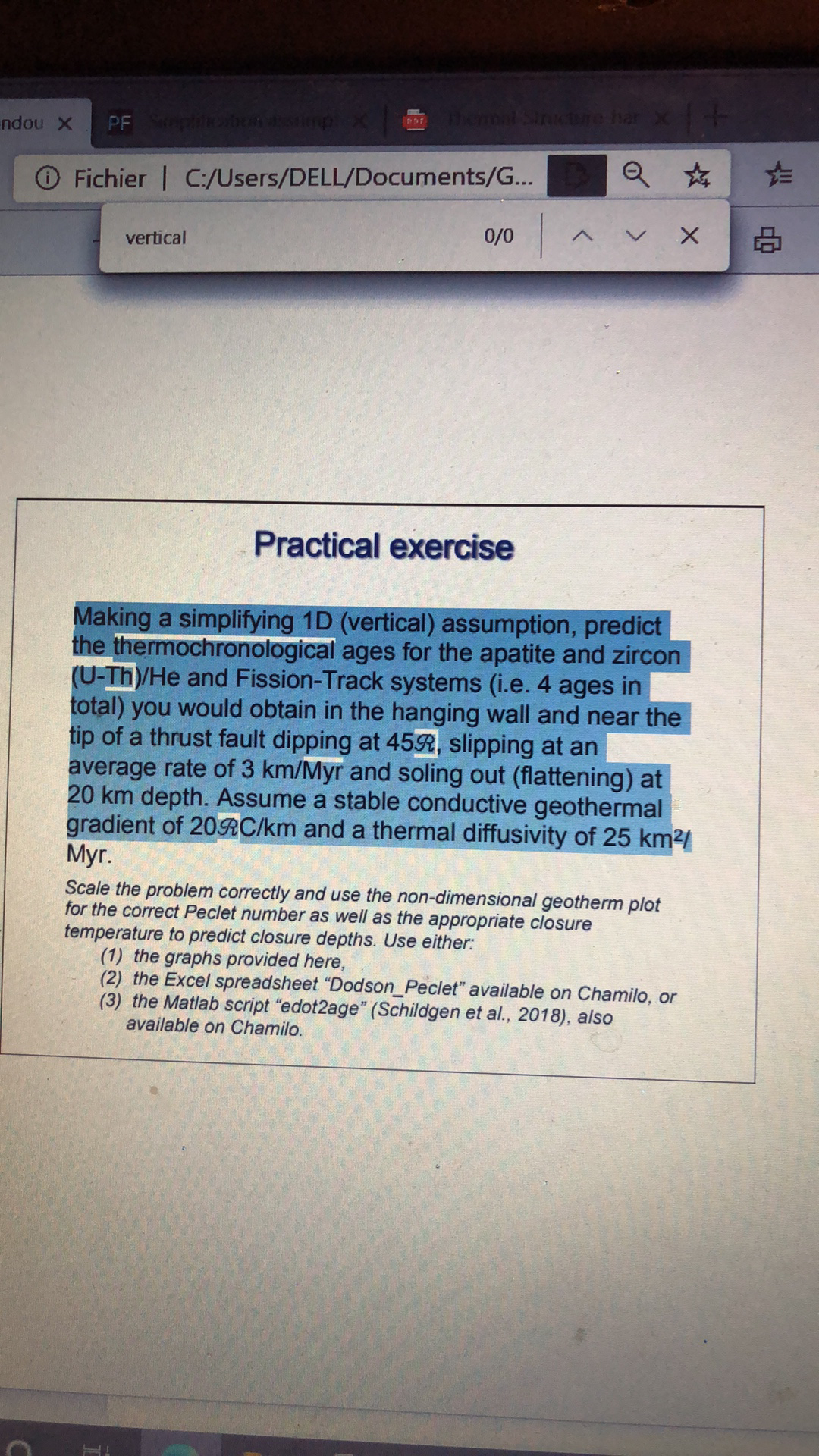

J'aimerai solliciter votre aide afin de résoudre un exercice, je n'ai absolument pas compris comment faire.
je vous remercie d'avance pour vos explications

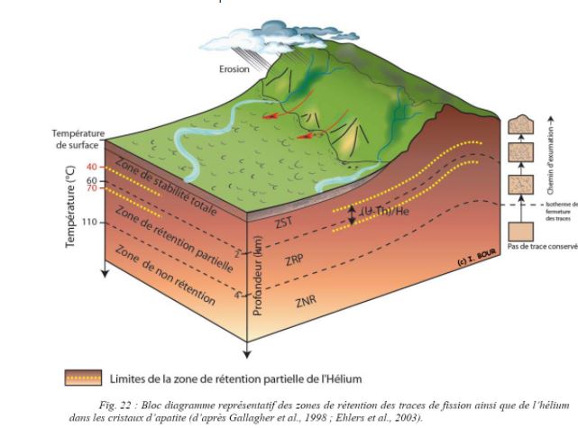

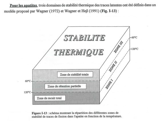

Figure pour les apatites, même chose pour les zircons, mais à d'autres températures (en tout sans compter l'He, on à 4 températures). On peut avec le gradient géothermique traduire les températures en profondeur, en supposant qu'il est constant au cours du temps. Ton échantillon monte sur une rampe à 45°, avec une vitesse donnée, il va donc franchir ces gradients de température au cours du temps. Voilà la piste de réflexion que je peux te donner.
