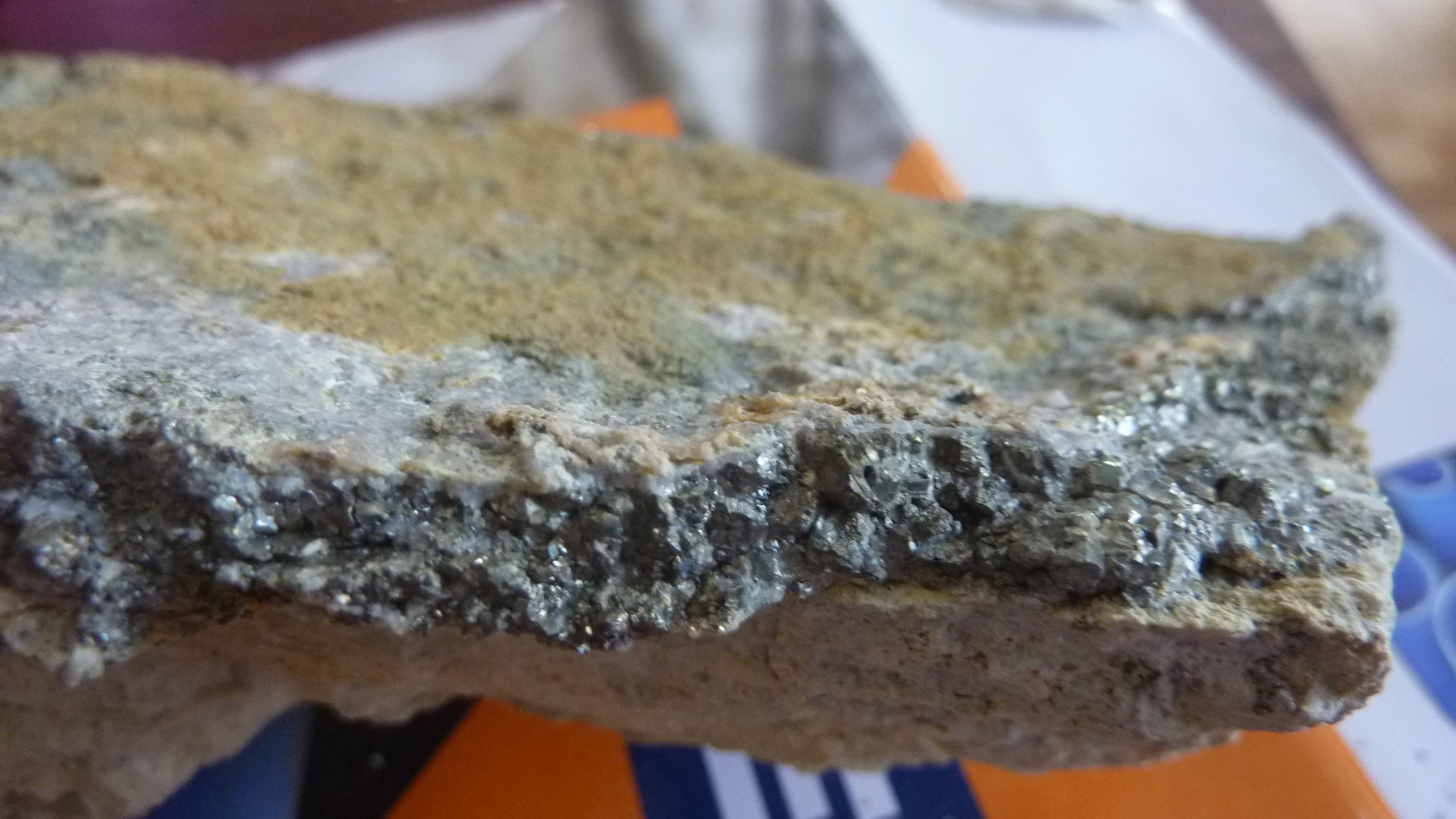

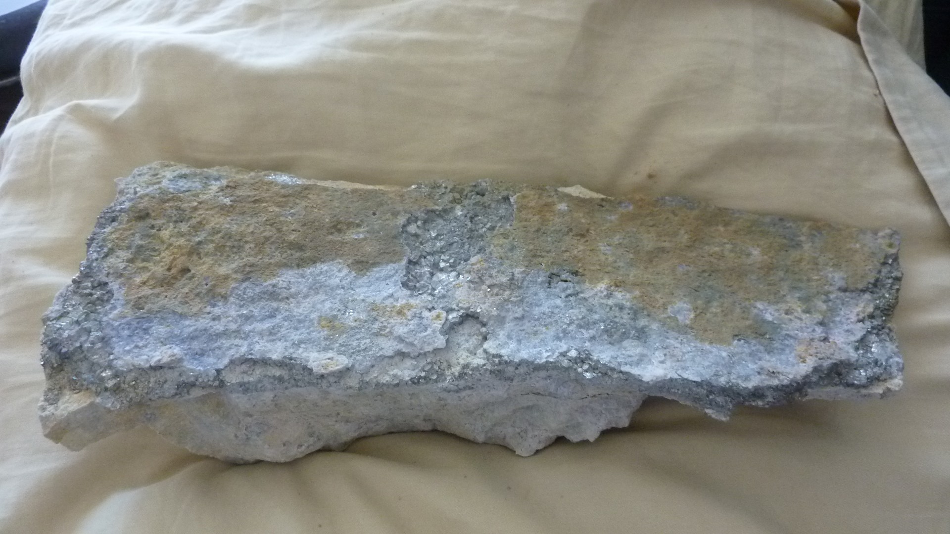

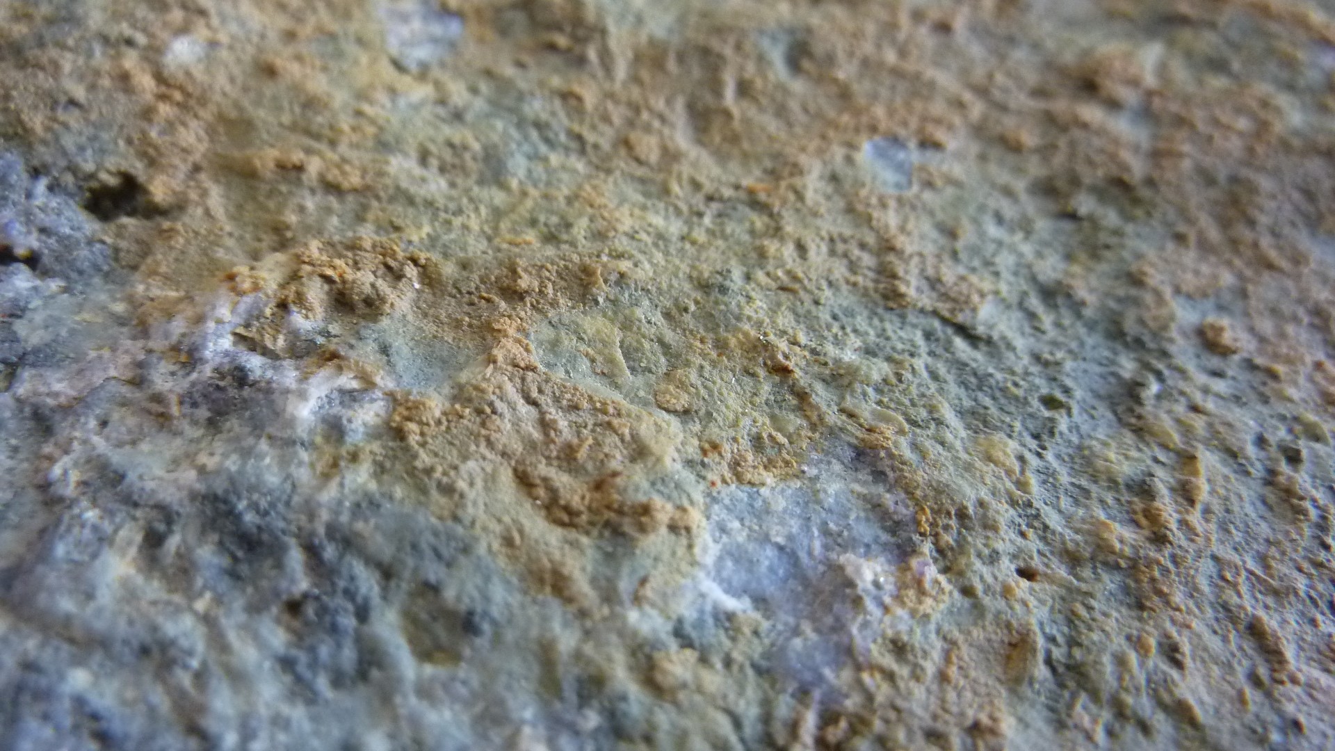

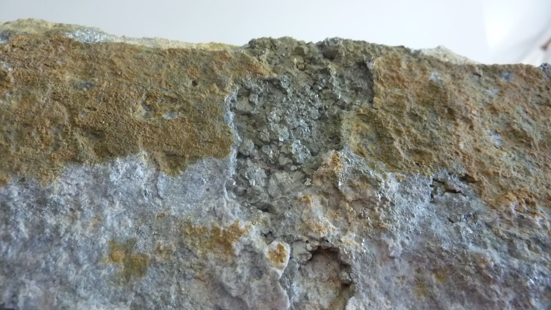

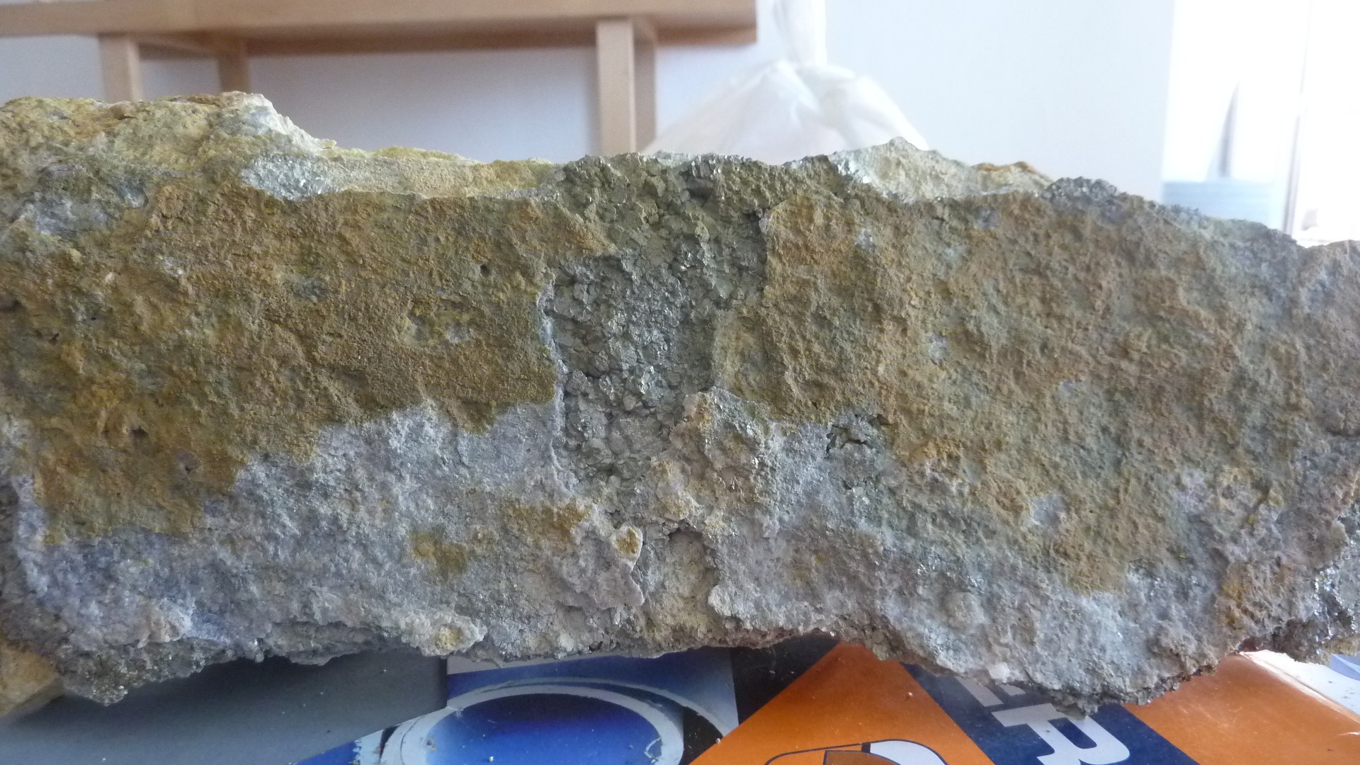

Cette pyrite vient des alentours de la carrière des grands caous saint raphael
on dirait que sous la premiere couche il y as beaucoup de cristallisation de pyrite et je voulais savoir comment dégager cette couche supérieur ? chimie ? physique?
Merci
Hello,
En général, les zones minéralisées dans les fissures de l'estérellite ont littéralement été "bouchées" par un remplissage tardif de calcite. Une seule solution: éliminer la calcite avec de l'acide chlorhydrique. Mais il faut faire attention: il y a parfois des cristaux flottants, et donc si on enlève la calcite, ils partent avec. Donc suivre l'attaque de près, et même en final laisser un petit chouïa de calcite pour conserver une certaine tenue à la couche de minéraux. Ensuite rincer abondamment, et faire un bain de rinçage intermédiaire avec de l'eau additionnée de bicarbonate de soude.
Attention, l'acide, ça ronge!
JP
Merci Néodyme
je me disais on dirait de la calcite qui bouche tout...j'ai quelques petits échantillons je vais m'aiguiser dessus avec l hcl..Je montrerais le résultat et encore merci !!!
