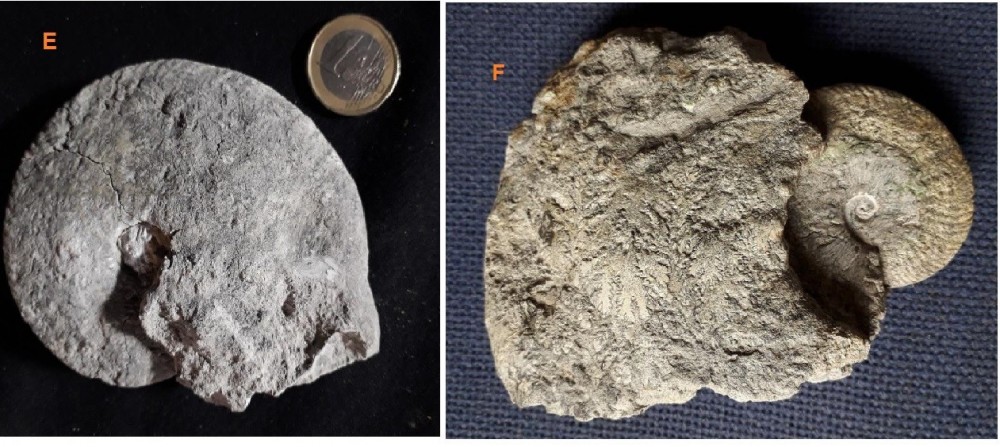

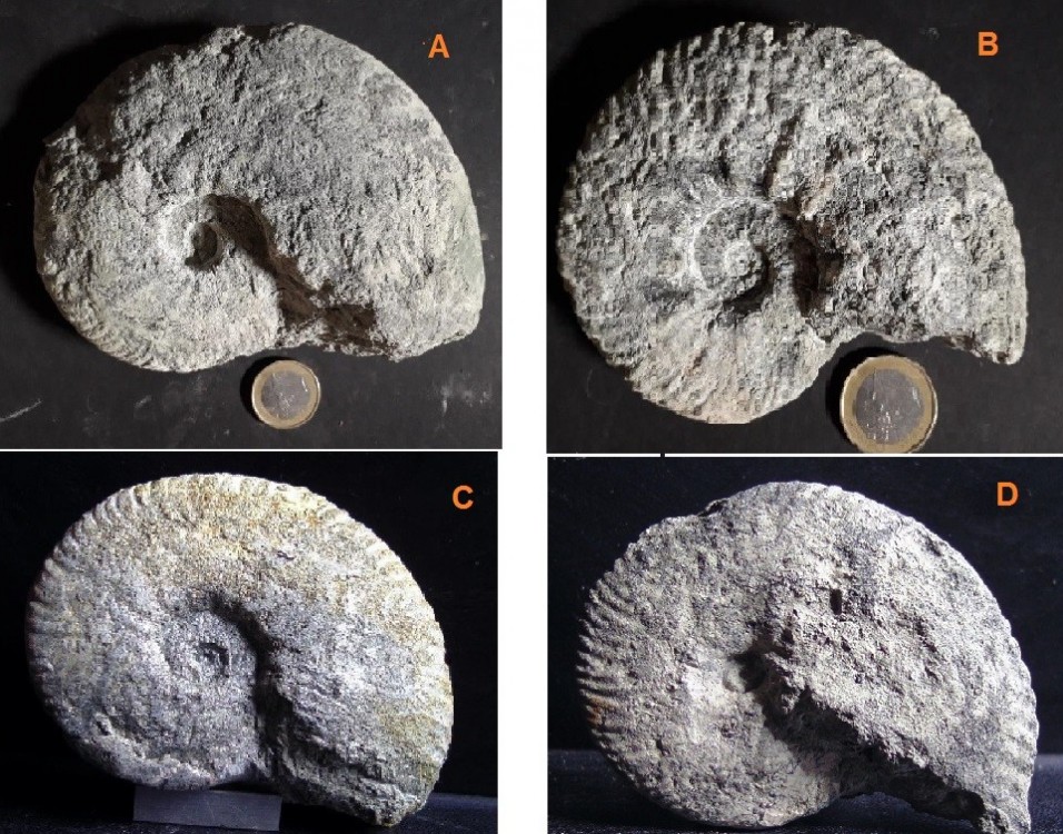

Voila quelques ammonites des  des étages Valanginien Hauterivien de l'Ain dont j'ai bien du mal à en identifier certaines.
D’après les auteurs de la carte géol, la limite entre les 2 étages se situerait aux sein de ces marnes, mais est difficile à déterminée.
Etes vous d'accord avec mes déterminations ?

4 spécimens de conservation médiocre  Néocomites, mais lesquels . A-135 mm   B-90 mm   C-70mm  D-60 mm
encore 2 Néocomites ?   A 65 mm    B- largeur totale 125 mm
Une grosse bête ??? pour finir 45 cm et encore cloisonnée à l'ouverture. L'ombilic est restauré, mais très mal !
Merci de votre aide
