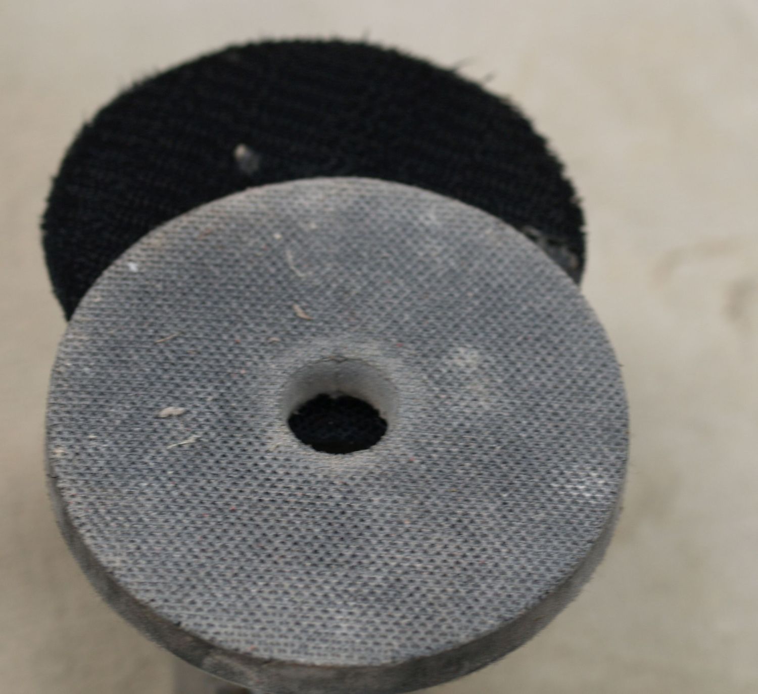

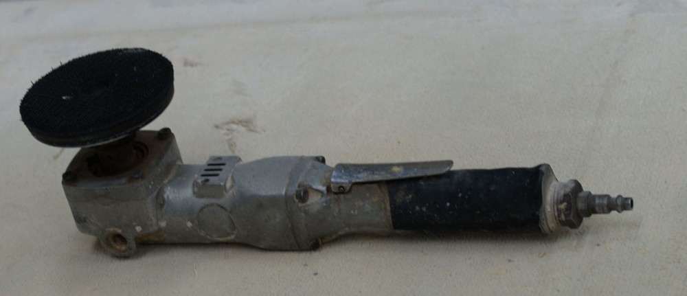

Sans vouloir abuser, vos photos amènent quelques questions...:
- Quel est l'avantage d'une ponceuse pneumatique par rapport à une électrique orbitale ? La vitesse ? Je suppose qu'il est quand même possible d'adapter les disques diamantés velcro sur une orbitale électrique...

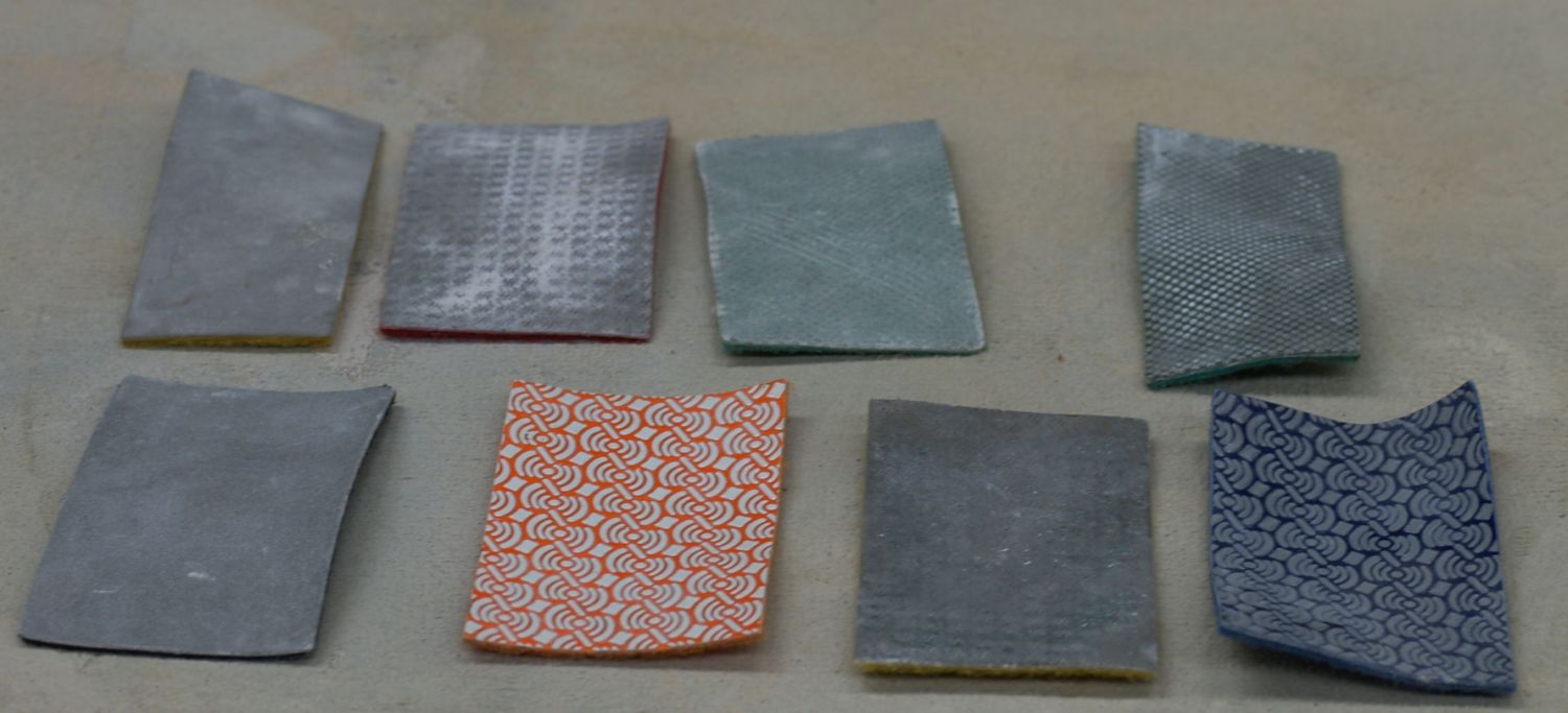

- Les feuilles diamantées, c'est pour quel usage ?(polissage à la main ?)

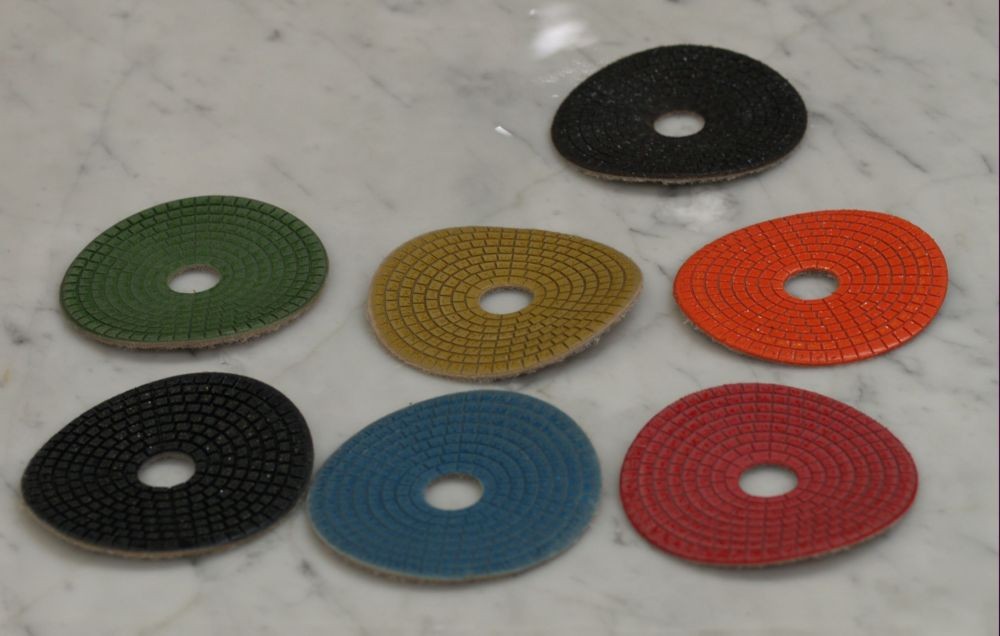

- Je crois savoir que les disques diamantés velcro sont assez cher...Vous avez une idée du prix approximatif ?
- Quel fournisseur me conseilleriez vous pour les disques diamantés velcro ? (parmi les adresses que vous m'avez communiqué?)

repondre le gros avantage avec les ponçeuse pneumatique par rapport avec une ponceuse orbital
c'est la finition à l'eau sur la tête de la ponçeuse il y a possibilité de metre un tuyau d'eau
le materiel pneumatique est beaucoup moin cher que le matériel électrique
mais il faut un compresseur.
de plus pour pouvoir travailler a l'eau avec une ponçeuse électrique il faut un transformateur 24 volt
pour les fournisseurs pas de préference.
