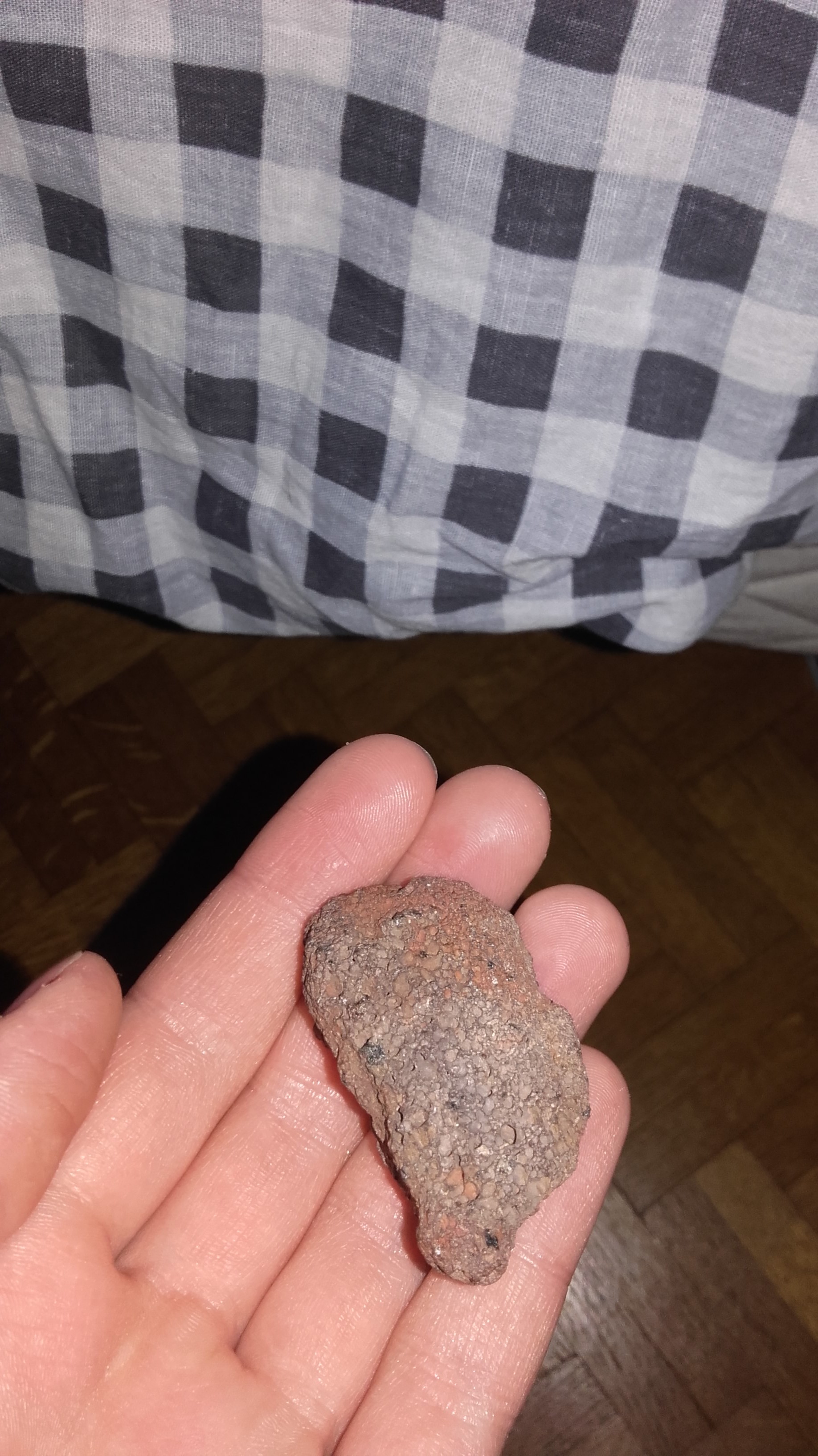

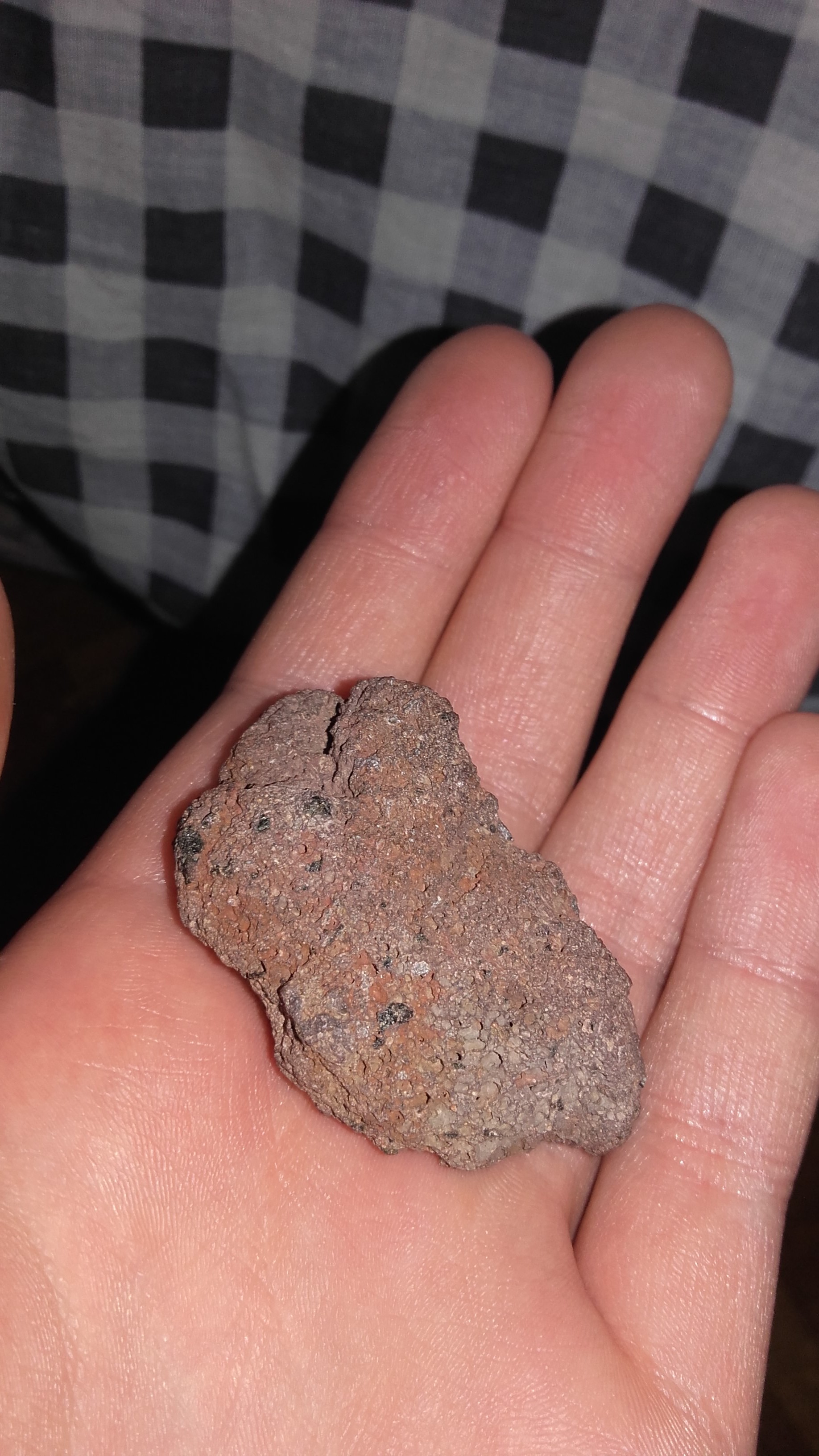

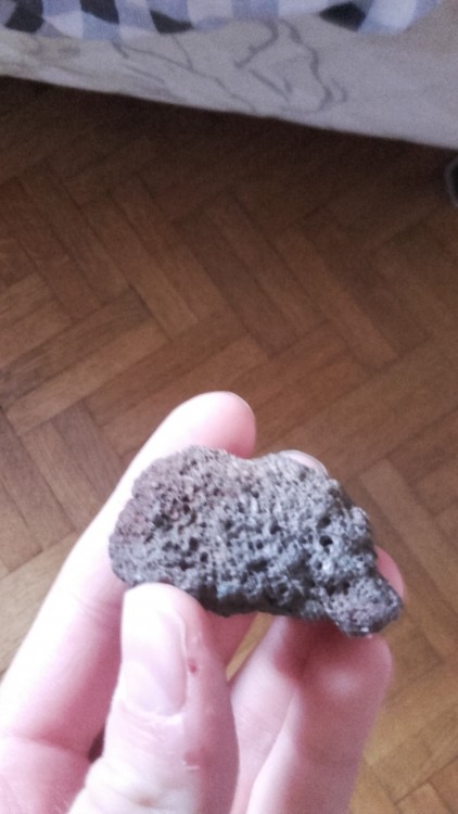

Je sais juste que ce sont des bouts de lave du Stromboli et de l'Etna, mais je ne serais pas en dire plus... Pouvez vous me donner plus d'infos?

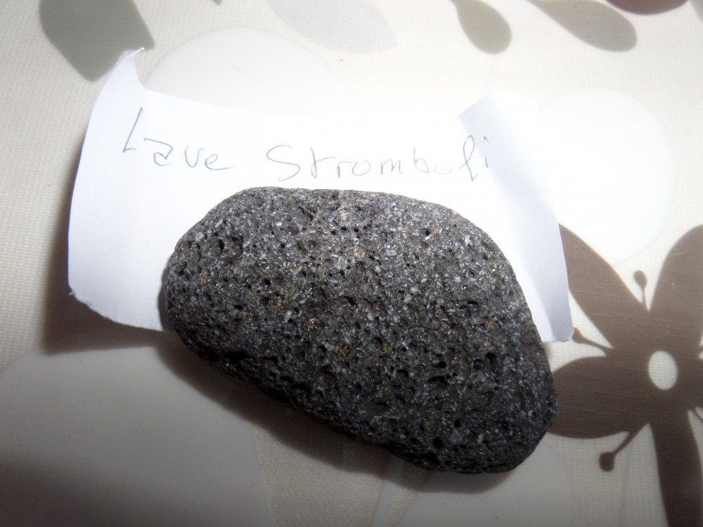

Les 3 premières photos sont issues d'une seule roche venant de l'Etna et la dernière, c'est écrit dessus vient du Stromboli...

La première ressemble à une scorie basaltique, mais je peux me tromper. Ca pourrait coller vu que l'Etna est à dynamique effusive ;)
Pour les autres je ne suis pas sur ! Les deuxième et troisième me font penser à de la rhyolite vu la couleur ...
Pour le dernier peut être une projection vu que le Stromboli est à dynamique explosive.
attention à la couleur @Rouminou89
il existe des rhyolites rouges roses grises. Comme il existe des calcaires de différentes couleurs.
Il faut voir les minéraux présents dedans, et leurs proportions pour pouvoir faire une différence entre les roches!

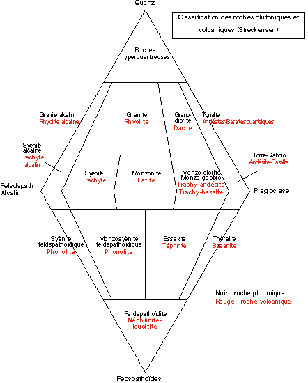

streckeisen ci dessous: rouge roches volcaniques, noir plutoniques. simplifié!
avec les pôles : au pole Feldspath Alcalin 100% de ce minéral SILICEUX et sur la bordure opposée il est à 0%.
attention il manque les minéraux type pyroxène etc, voir d'autres diagrammes dans le genre pour compléter!!
@73? oui je connais bien (je suis en fac de bio-géol). j,'ai une rhyolite grise avec des gros phénocristaux et une autre plutot rouge sans gros phénocristaux. Sa photo me faisait penser à le deuxième c'est tout :) Après je peux me tromper ;)
sur  stromboli on rencontre rhydacites, andésites trachy- andésites, basaltes trachybasaltes.
les rhyodacites uniquement sous forme de ponce
les scories sont des trachy-andésites
pour en savoir +  voir pages 128 129   guide des volcans d'Europe de Maurice Krafft * Delachaux et Niestlé  + planche de photos de roches volcanique p 28
Il est difficile  d'identifier sans lame mince ou  vue de surface à la loupe, au moins.
Pour l'Etna  trachybasalte essentiellement,  ils constituent l'essentiel   voir page 342*
