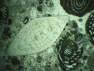

Comme Didier à l'air très occupé pour publier la manche 16 du désormais célèbre Keskecédouçavient de paléontologie, je me dévoue pour publier un petit quizz facile :
Combien d'espèces de foraminifères sont visibles sur la photo ? Sachant que l'échantillon ayant servi à produire la lame mince de roche provient du Minervois, quel étage caractérise cette région ? Quel paléoenvironnement pouvait se tenir à cette époque ?
A vos stylos, je ramasse les copies dans une heure ! :coucou!:
NB : Pas de soucis quant aux droits sur l'image car j'en suis le détenteur, cette lame mince sert de support pédagogique pour l'introduction à l'étude de la paléontologie à la fac des sciences de Lens.

Je pense qu'il y a trois espèces différentes sur la photo :
Je pense que l'étage est le Barrémien et quà cette époque on se trouvait en milieu marin. J'espère ne pas avoir écrit de grosses bêtises mais je passe l'épreuve de reconnaissance de paléontologie la semaine prochaine... il faut bien que je m'entraîne :coucou!: .
Je suis d'accord avec toi pour les trois fossiles que tu montres. Mais il en manque .... :clin-oeil:
Et pour l'étage je suis désolé mais ce n'est pas ça :coucou!: Tu peux t'aider en localisant la région sur une carte géologique de la France.
D'après le type de bebettes trouvées on peut déteminer la profondeur de la mer dans la région (j'en dis trop). :siffler:
Mais c'est bien d'essayer, tu ne feras pas l'erreur à la colle de paléontologie la semaine prochaine :sourire:

Aux trois micro-fossiles précédents faciles à reconnaître (grands formanifères Nummulites (hyalins) et Alvéolines (porcelanés), et Milioles diverses (quinqueloculines et triloculines), je rajouterai un ostracode (section).
Sans doute aussi quelques pellets (micro-déjections fossiles).
Ciment calcitique (sparite)
Pour l'âge : Tertiaire, plutôt Eocène inférieur (localement, on parle d'Ilerdien) - "Nummulitique" est exact mais plus vague.
Milieu marin, plateforme interne à salinité normale (entre 5-20 m de profondeur environ jusqu'à environ 100m)
En espérant ne rien avoir oublié.
Parfait :ye!: Alors là bravo :coucou!: :sourire::siffler::applaudir: Tout y est...
En effet, ce calcaire à alvéolines, dont le gisement se trouve dans le Minervois, est caractéristique du Tertiaire par les espèces de foraminifères qui composent cette roche.
Le milieu marin en plateforme interne est en effet peu profond.

Je me suis quand même posé la question entre mer interne et mer externe. En effet, les Nummulites sont plutôt trouvées dans les mers externes. Les alvéolines, par contre, exclusivement en mer interne (si le dépôt n'a pas été remanié bien sûr). L'ostracode n'apporte pas d'info car impossible à déterminer précisément.
Les milioles n'ont pas de milieu spécifique.
