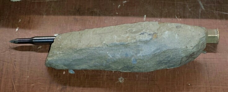

Voilà je galère un peu pour l'ouverture de mes 1er nodules... (plus l'habitude avec les ammonites)
J'ai tenté 2 dégagements , mais pas assez concluents pour moi , petit à petit comme pour les ammonites. ..
J'ai lu quelque part que l'on peut séparer le nodule en 2...j'ai tenté , mais soit je ne le sépare pas (trop dur) ou complètement le contraire ( plus rare)
post-21725-0-40543300-1427143064_thumb.j
Si des fois quelqu'un aurait de bon conseils....
Merci...fab
Suite (j'ai merdé)
post-21725-0-59298600-1427544242.jpegpost-21725-0-04285500-1427544287_thumb.j
voilà , en fait j'ai du mal à ouvrir les nodules comme photo N°1 , beaucoup de mal à trouver les bords du trilo ( si c'est bien un nodule) pas trop de problèmes quand il y a un bout qui dépasse. .."ils sont vraiment dures"

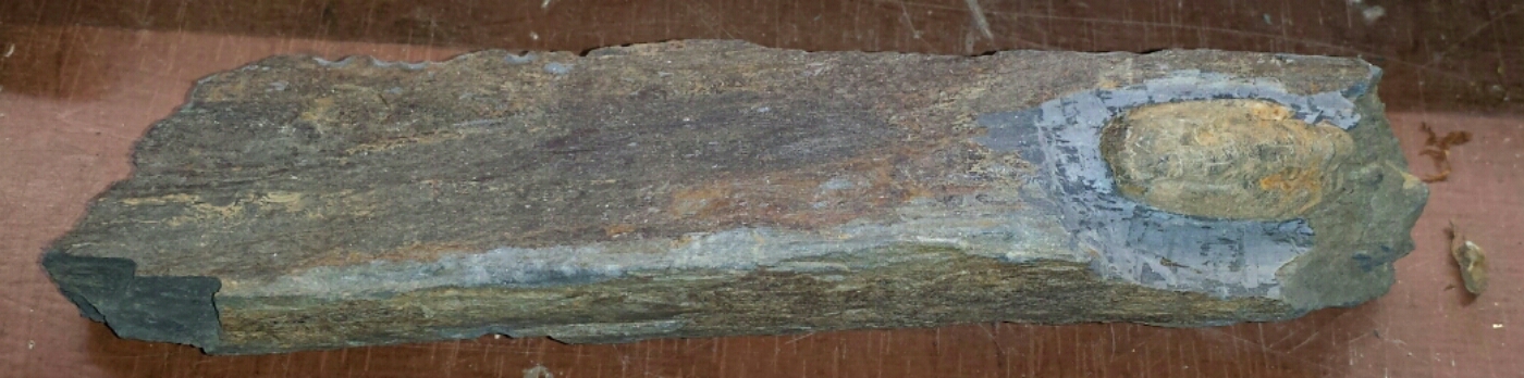

Photo N°2: roche plus tendre , zéro problèmes. ...
Questions: comment tester si un nodule contient un trilo ???, les formes peuvent t'elles m'indiquer si il est entier ou l'espèce..???
(J'en ais pas mal à ouvrir)
Merci
Si cela vient bien là d'où je pense... sud de rennes
Quand ils sont en nodule
Il faut taper sur les flancs du nodule ( petit marteau ,et donner plein de petit coup, pour créer des Ondes/vibrations qui vont décoller le moule ...)
Pour beaucoup d'entre eux cela fini par s'ouvrir en 1 négatif et un positif, sinon avec un couvercle en plusieurs morceaux...
Et sinon encore, SI cela ne sort pas...
=> Dans ce cas:
- Soit le trilo n'est pas entier
- Soit il est entier et récalcitrant
=> A ce moment là: soit un graveur pneumatique en aura raison... , soit tu peux utiliser un petit marteau avec un clou de 110, ou de tous petits burins. Agir avec Dextérité !
