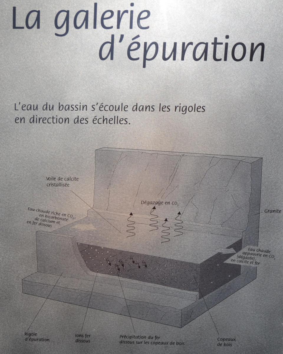

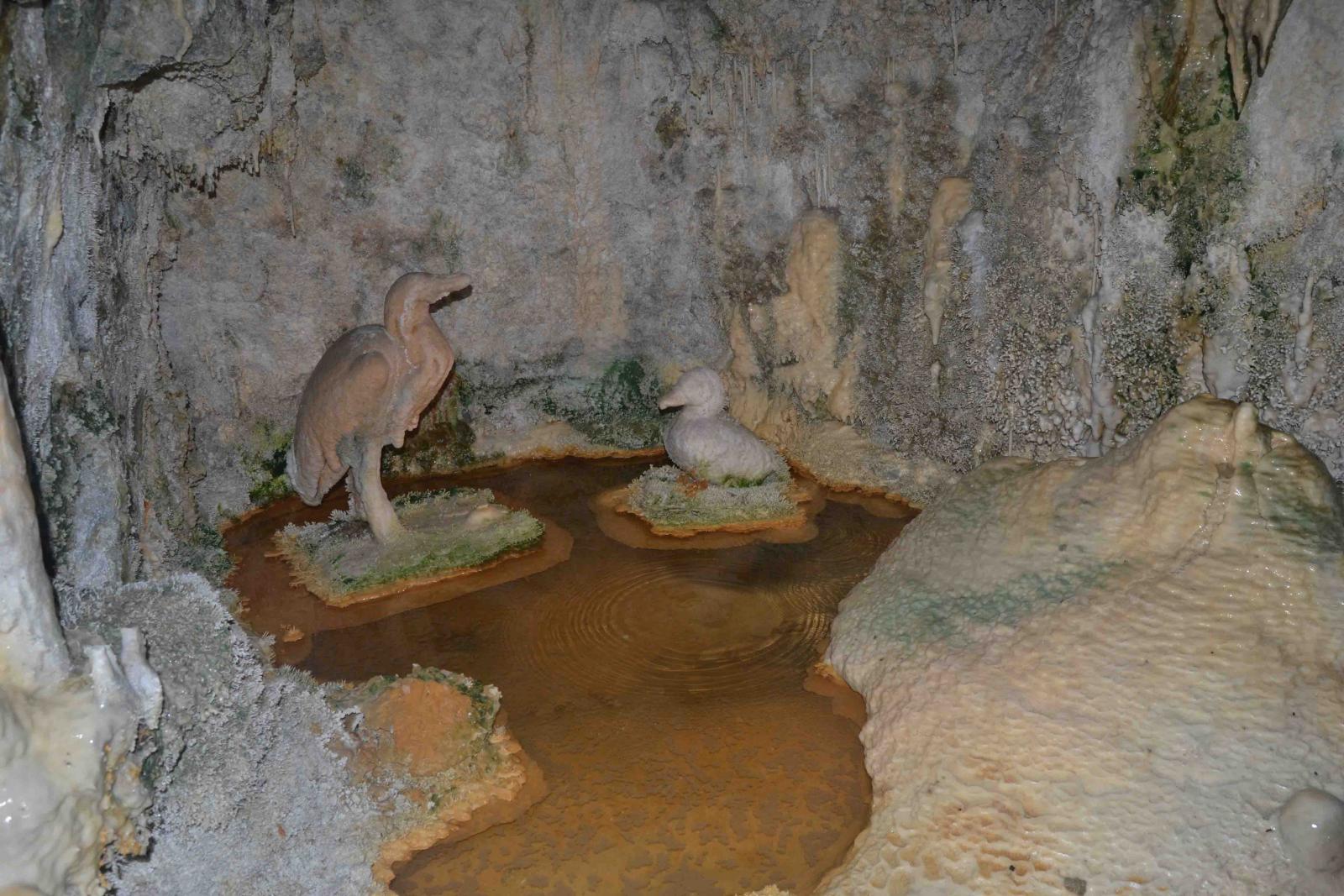

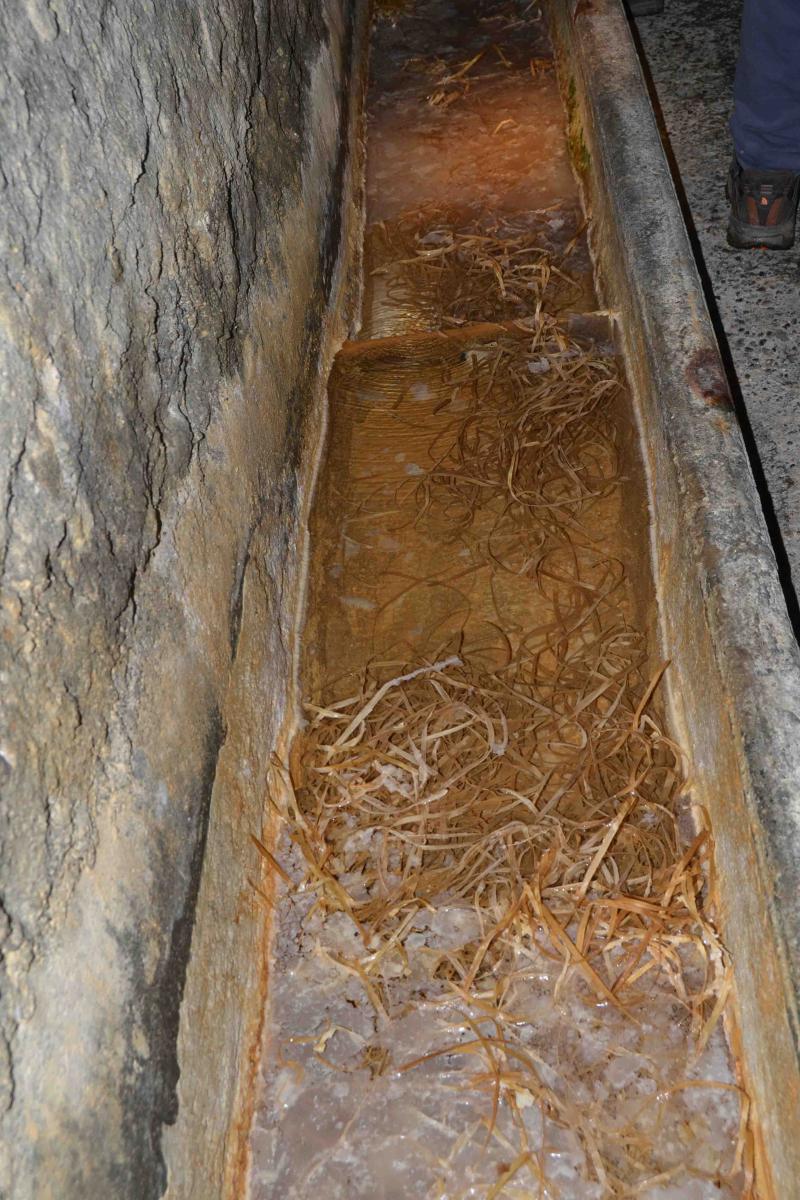

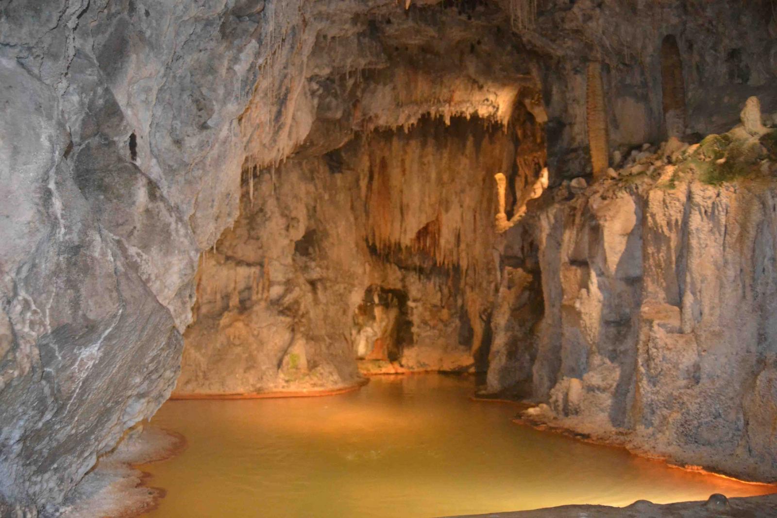

galerie d'épuration pour enlever le fer de l'eau ferrugineuse; le fer se dépose sur les copeaux de bois, et l'eau devient saturée par le calcaire qui donne même des fleurs de calcaire flottant à la surface (en blanc)
La déférrisation de l’eau se fait grâce à des copeaux de bois de résineux (pin, sapin) répandus dans les rigoles.En freinant l’écoulement, ils font se déposer les lourds cristaux d’oxyde et d’hydroxyde de fer en suspension dans l’eau. Les copeaux, saturés de cette boue de rouille sont enlevés à la fourche et remplacés deux fois par an, en juin et en décembre.Là encore le dégazage s’accompagne d’une petite précipitation de carbonate de calcium, à l’origine de la pellicule blanchâtre à la surface de l’eau.

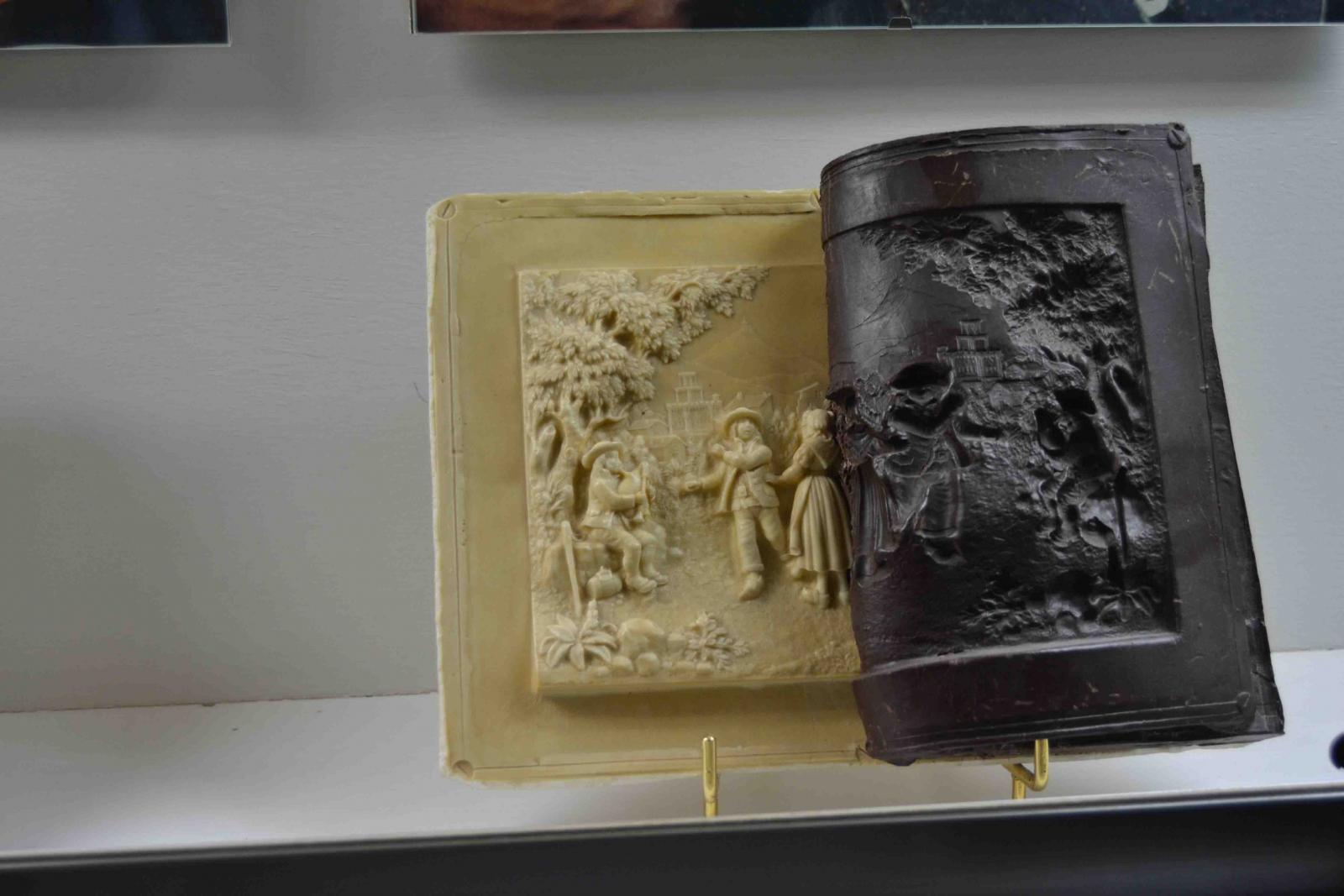

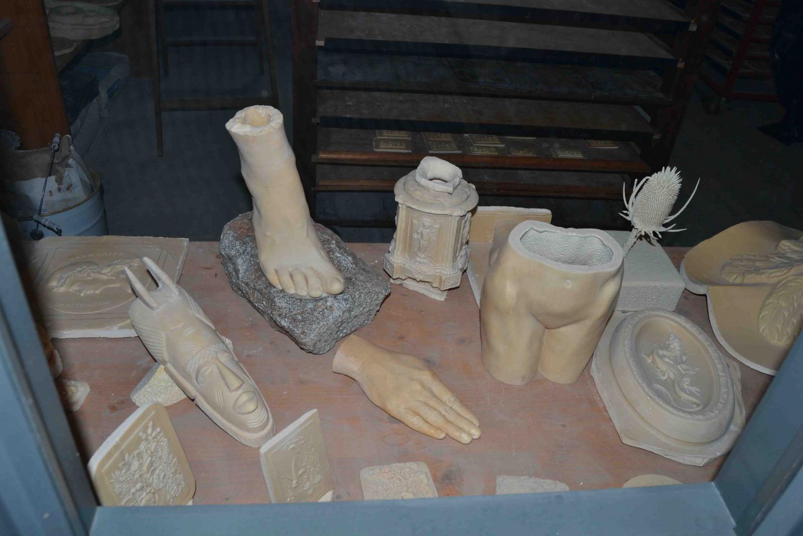

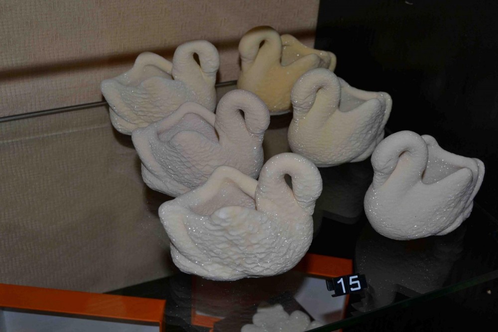

on récupère ce calcaire pour fabriquer par moulages divers objets

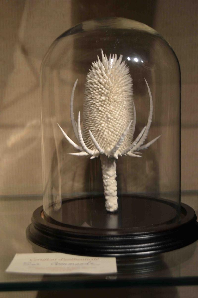

L’eau thermominérale carbogazeuse bicarbonatée et sodique est riche en fer dissous. Dès que le dioxyde de carbone s’échappe dans l’atmosphère, le fer précipite sous forme d’oxyde »s et d’hydroxydes de fer qui colorent les parois et l’eau en orangé rouille. Pour préserver les incrustations sur moulage de cette coloration, l’artisan élimine le fer, seule une petite partie est tolérée pour leur garantir une subtile teinte ivoire.

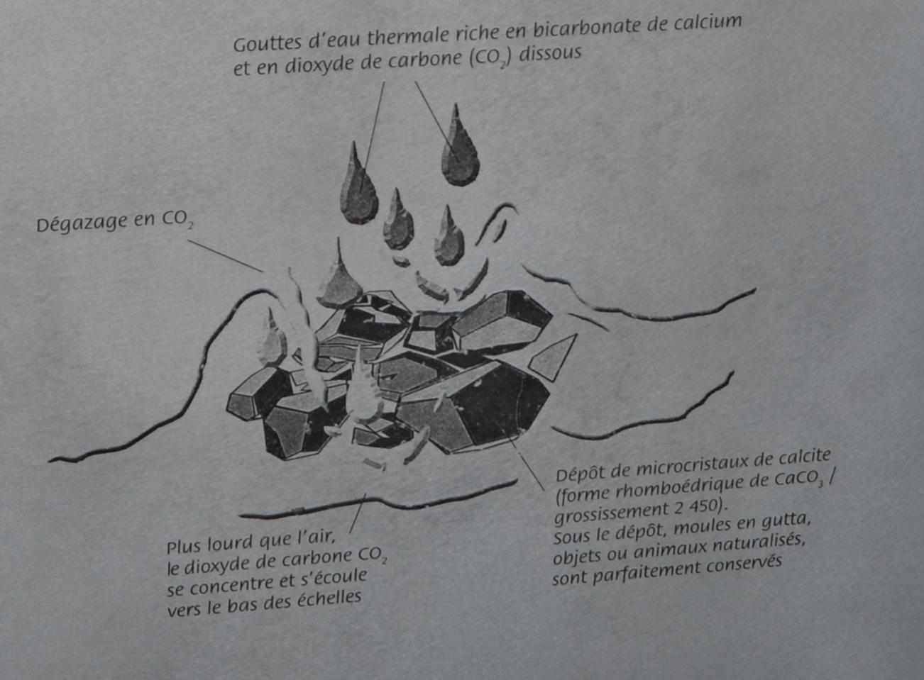

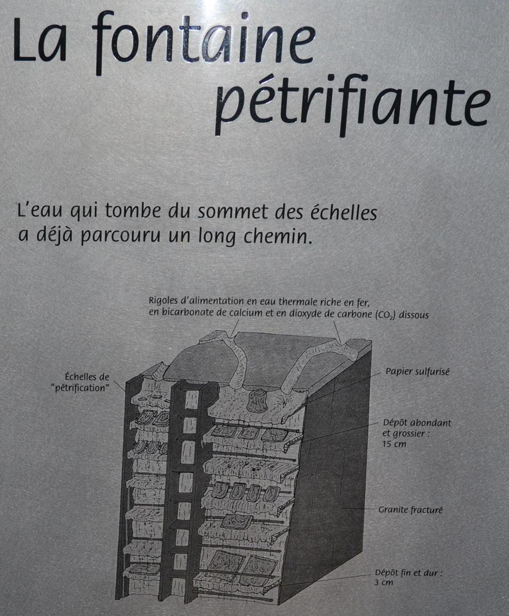

schéma de fonctionnement de la fontaine pétrifiante

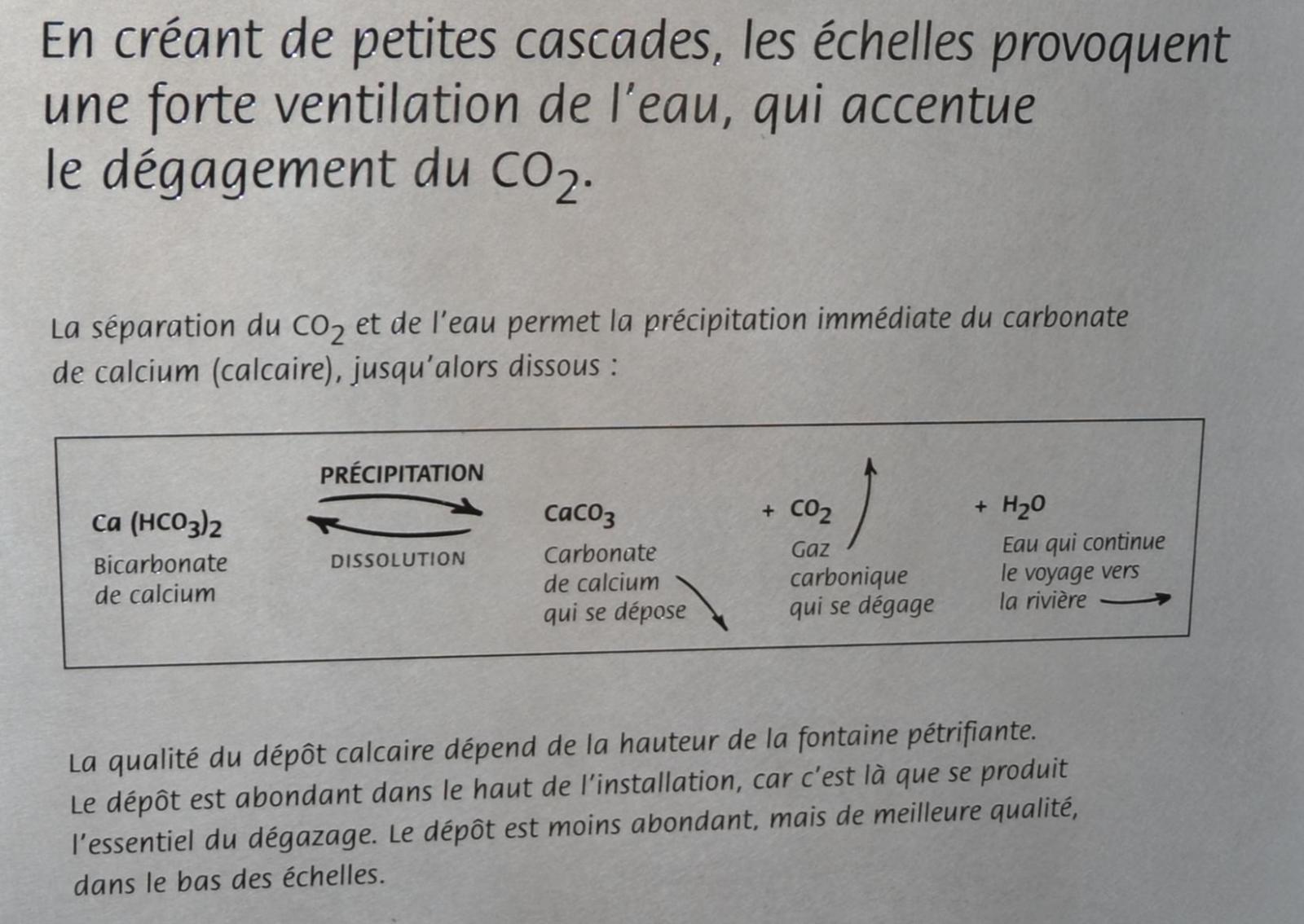

L’eau de pluie s’est enfoncée dans le sous-sol de la région, elle est remontée par les fractures, réchauffée, chargée de calcium et de dioxyde de carbone dissous. L’eau des sources carptées a rempli le bassin et déposé une partie de son fer dans la galerie d’épuration.

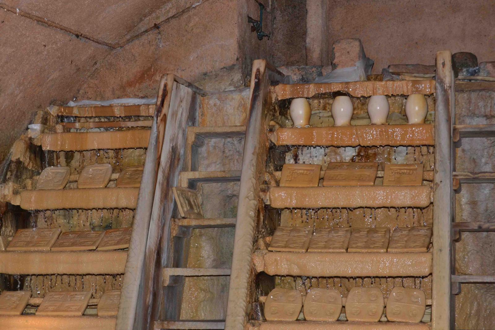

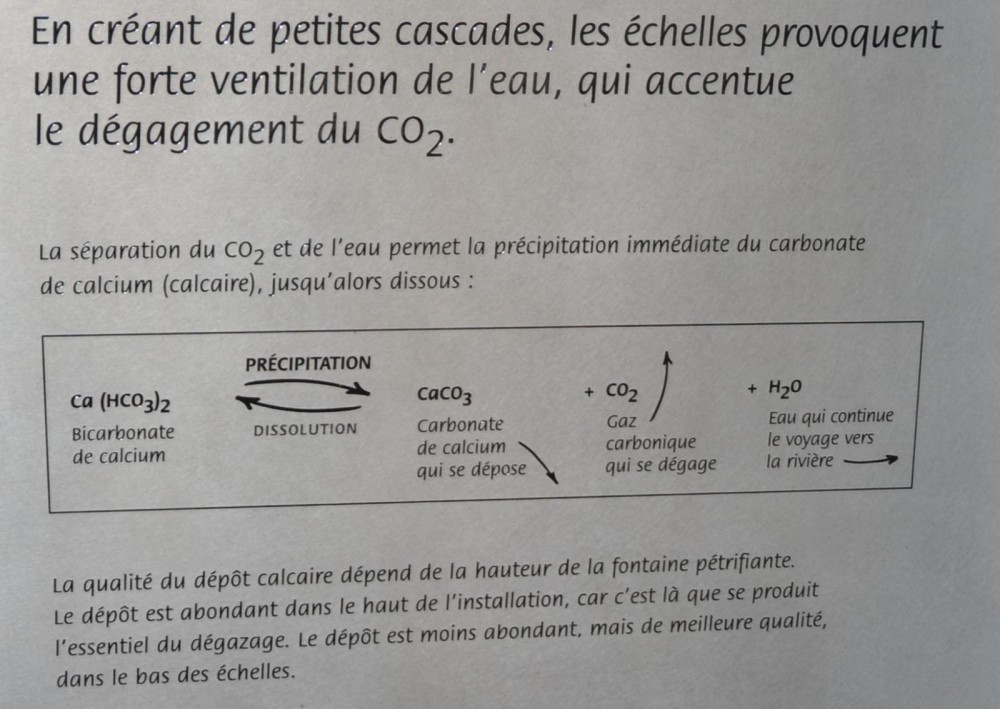

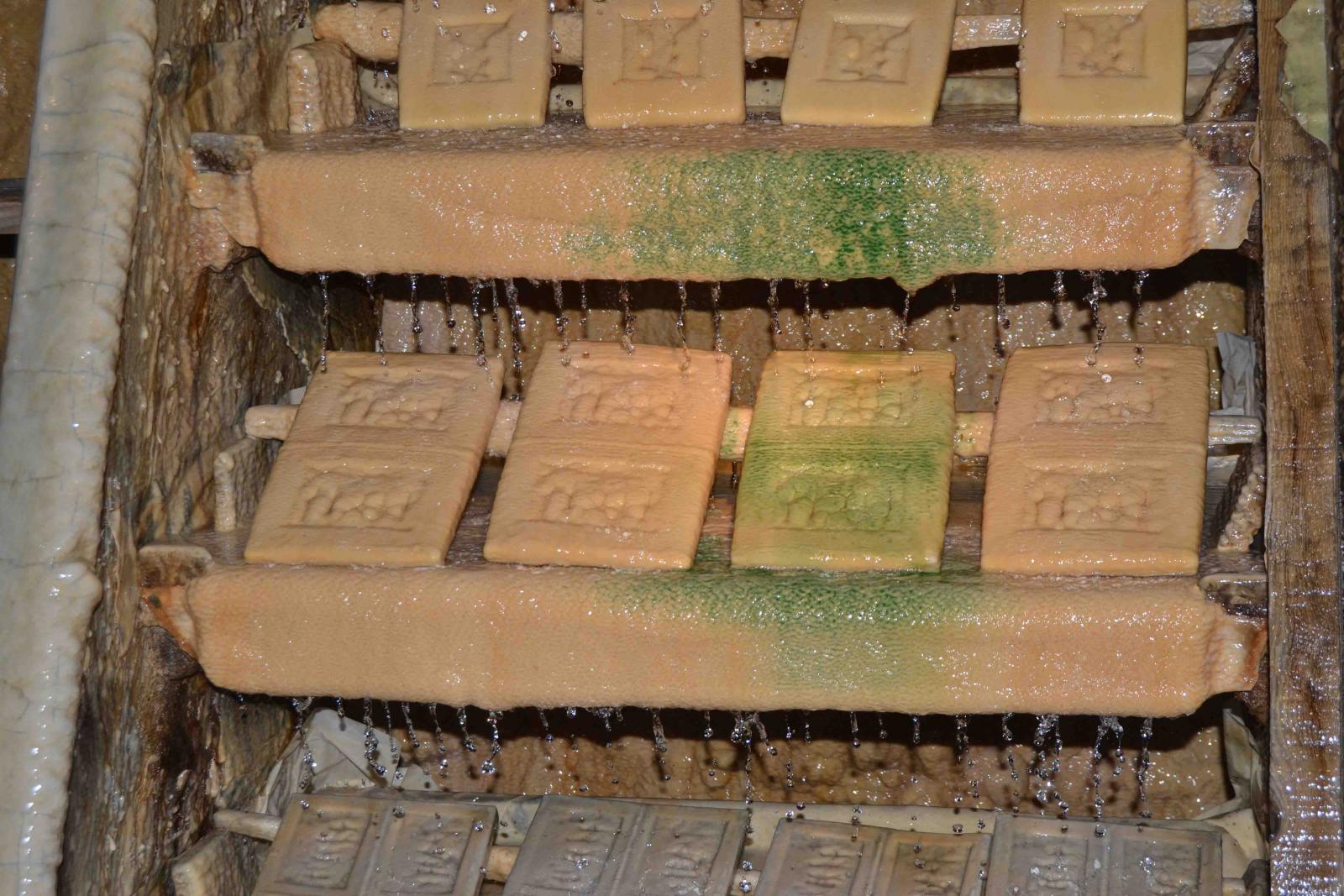

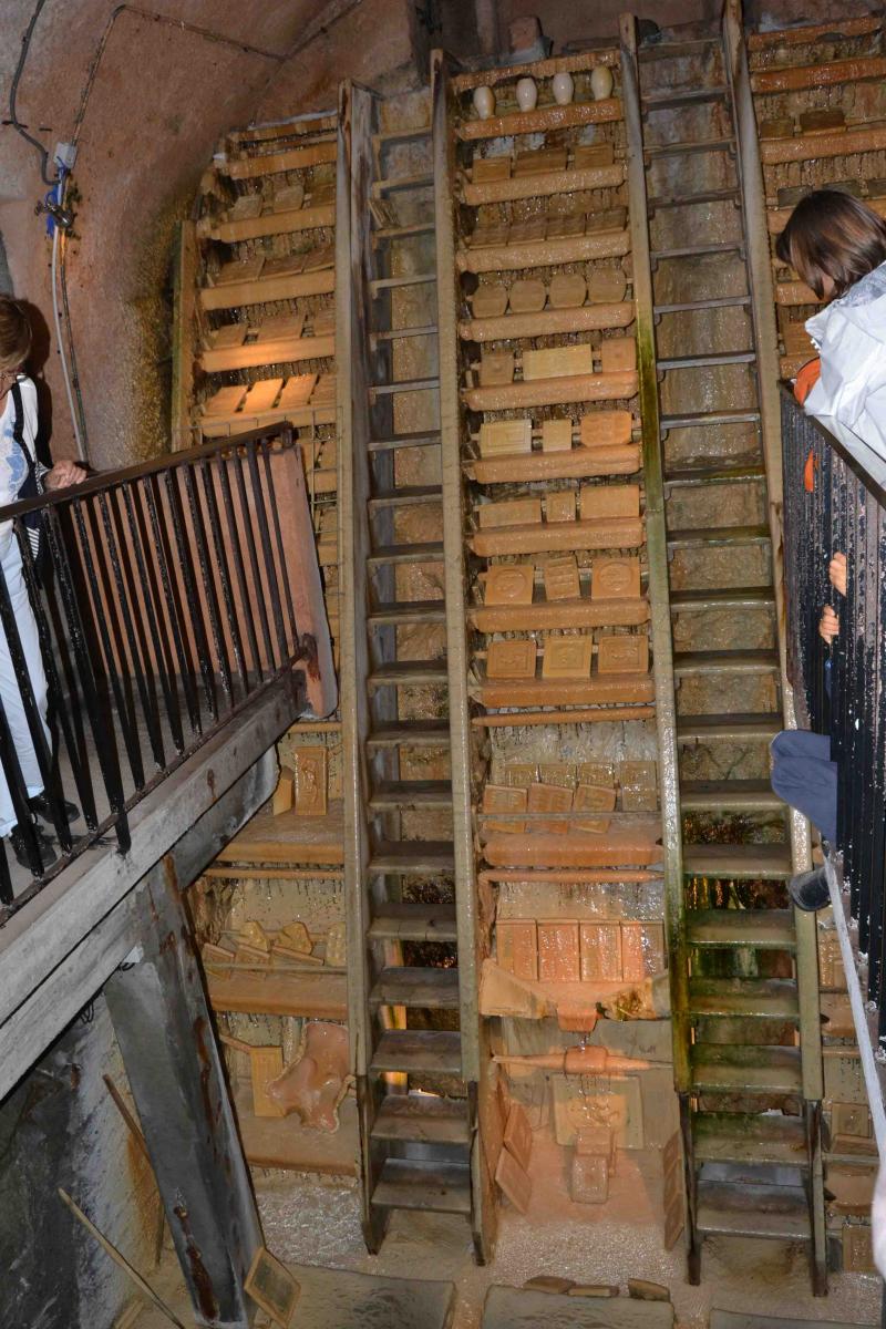

L’eau chute maintenant sur des échelles hautes de 14mètres qui portent les moules en gutta-percha, et d’autres objets à pétrifier. Son débit constant est de 37litres pâr minute, et sa température de 20°C. Deux autres échelles de 25m & de 28m de haut, ne sont pas aménagées pour le public.
À l’origine les échelles étaient taillées dans le rocher et fermées par des volets. Très vite, pour des questions d’entretien et une meilleure exploitation du principed’élimination du CO2 , Jean Serre, aidé du naturalisteHenri Lecoq, imagine une échelle en bois, dont la hauiteur et l’inclinaison vont déterminer la qualité du dépôt calcaire.
En bas des échelles, l’eau partiellement dégazée, presque déchargée du bicarbonate de calcium, rejoint la galerie inférieure, au-delà du captage, et gagne le ruisseau du Fredet_Courançon.

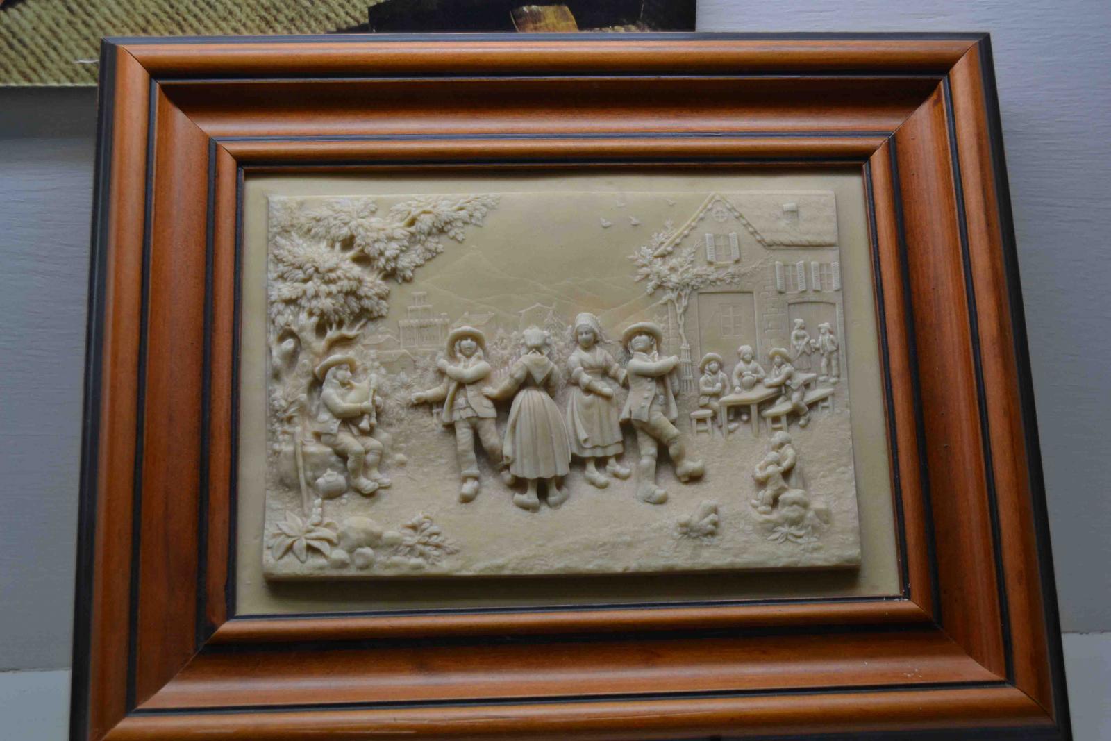

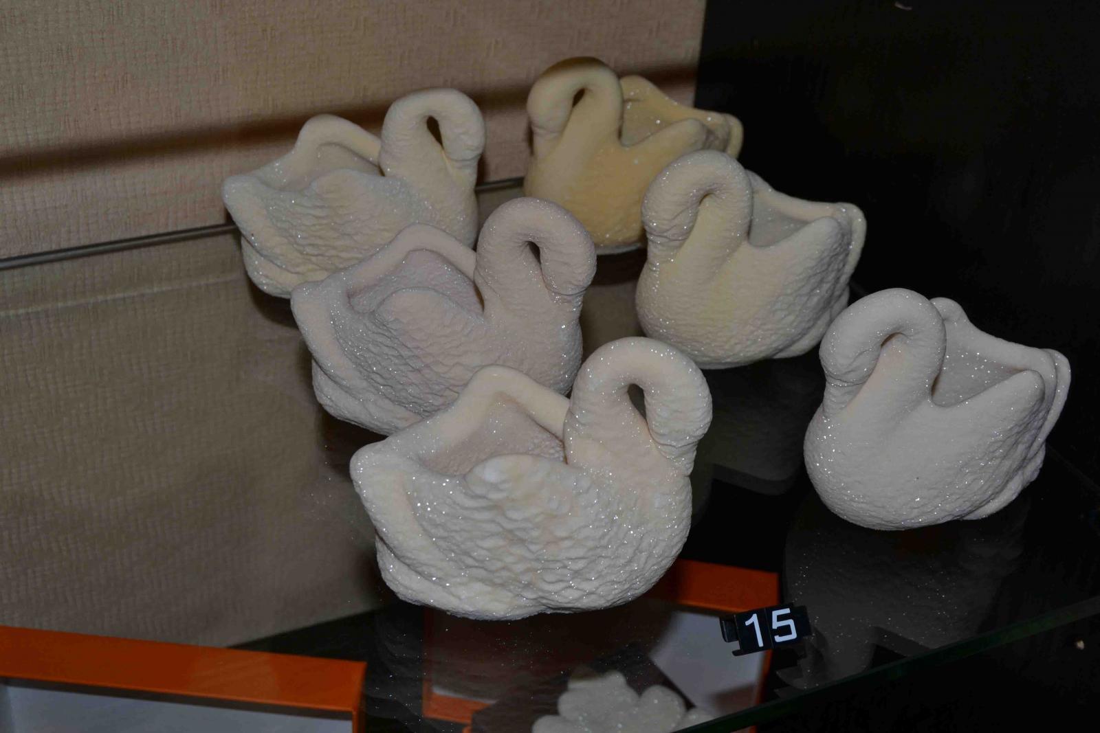

C'est artisanal et naturel...dommage que les objets soient aussi naïfs, voire kitchouille ....
Un créateur talentueux pourrait peut être faire un truc bien avec ça ??
