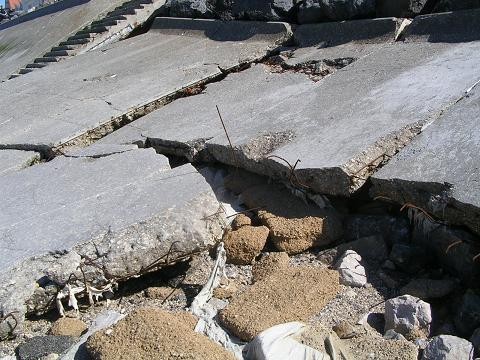

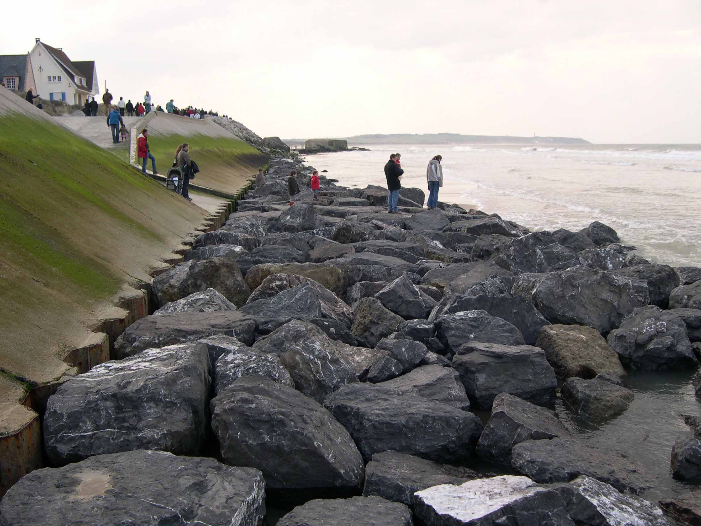

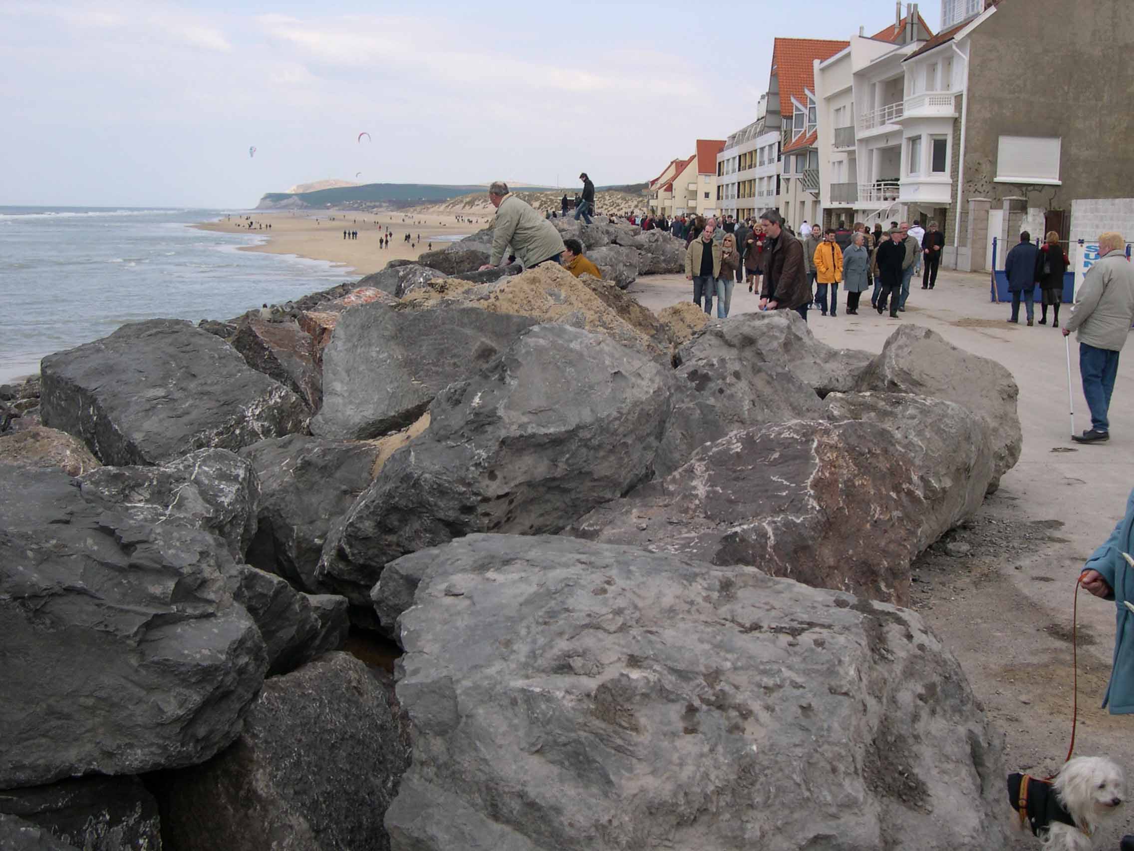

la sape de la digue s'étant faite par la base, une quantité énorme de sable a été enlevée, il a fallu remplacer tout ce volume de sable qui auparavant cachait les piliers par une quantité fantastique de blocs de calcaire carbonifère provenant des carrières du Boulonnais.
Mais qu'est devenu ce sable ???

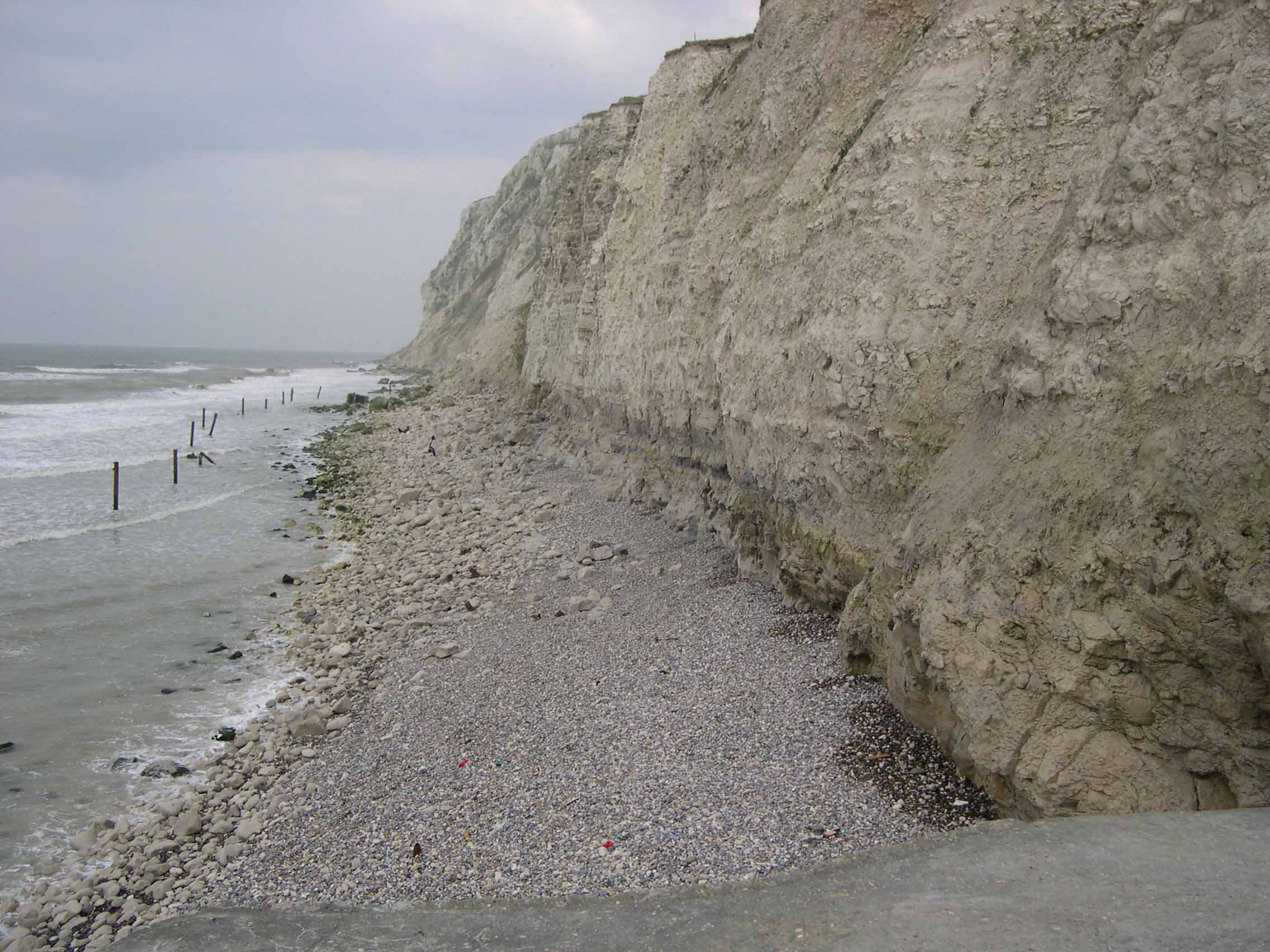

Avec un tel remue ménage bien des collectionneurs de fossiles se sont dit: "allons donc voir, à Strouanne, au Petit Blanc Nez... si le sable est parti là aussi , on va enfin retrouver l'estran argileux avec ses fossiles pyriteux ou phosphatés, comme à l'heureuse époque où ils affleuraient du côté de "la mine d'or"...
voilà où il est allé, le sable... il s'accumule au nord de la baie de Wissant , il couvre la zone fossilifère argileuse de l'estran, malheureusement! Entre le block- haus et Strouanne l'ensablement est colossal. Les fossiles du Gault ne risque pas de montrer le bout du nez ! Quelle superbe "protection"... ou plutôt une belle condamnation à l'oubli ... jusqu'à ce que de fortes , très fortes tempêtes décapent cette zone là.

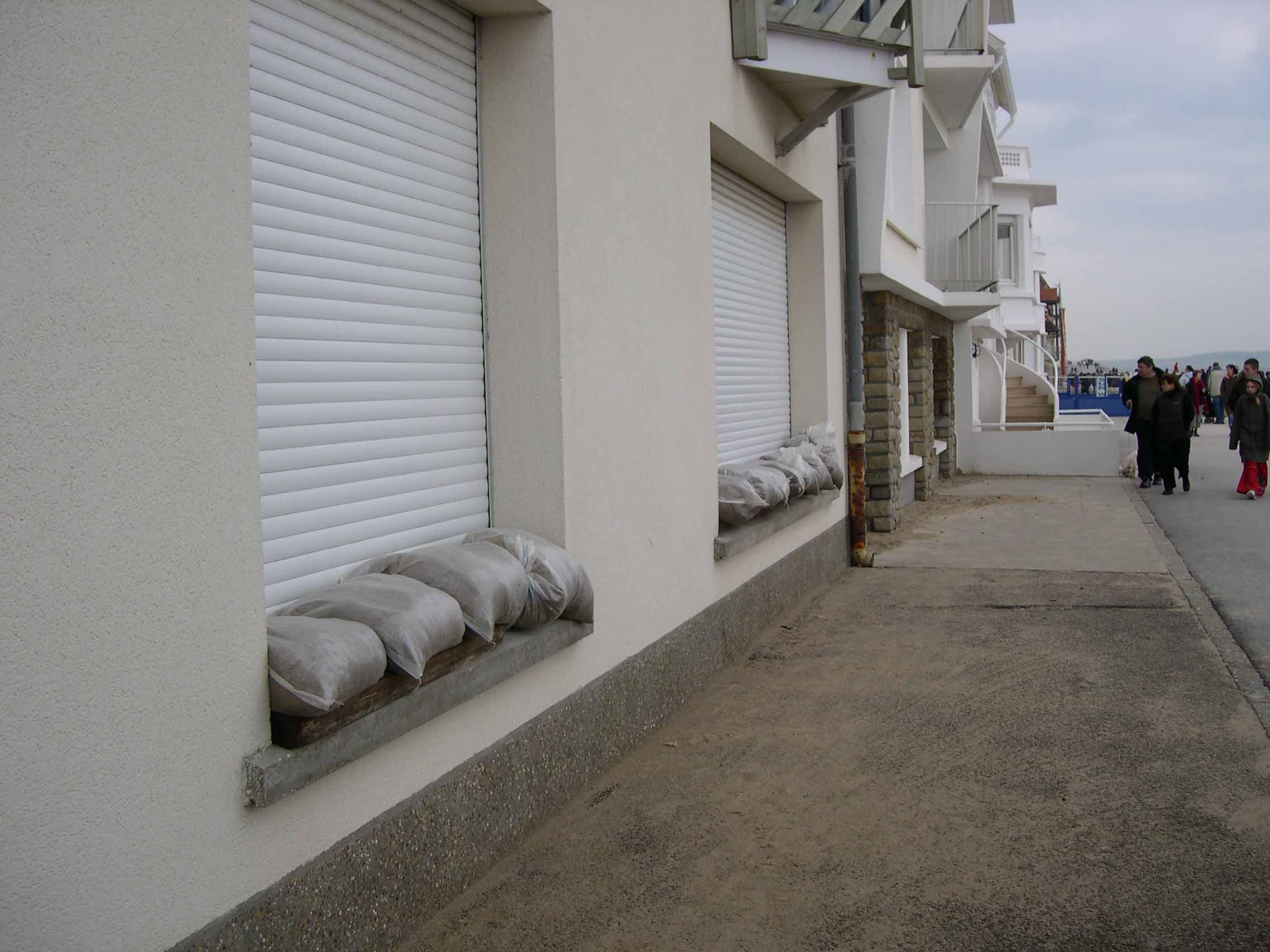

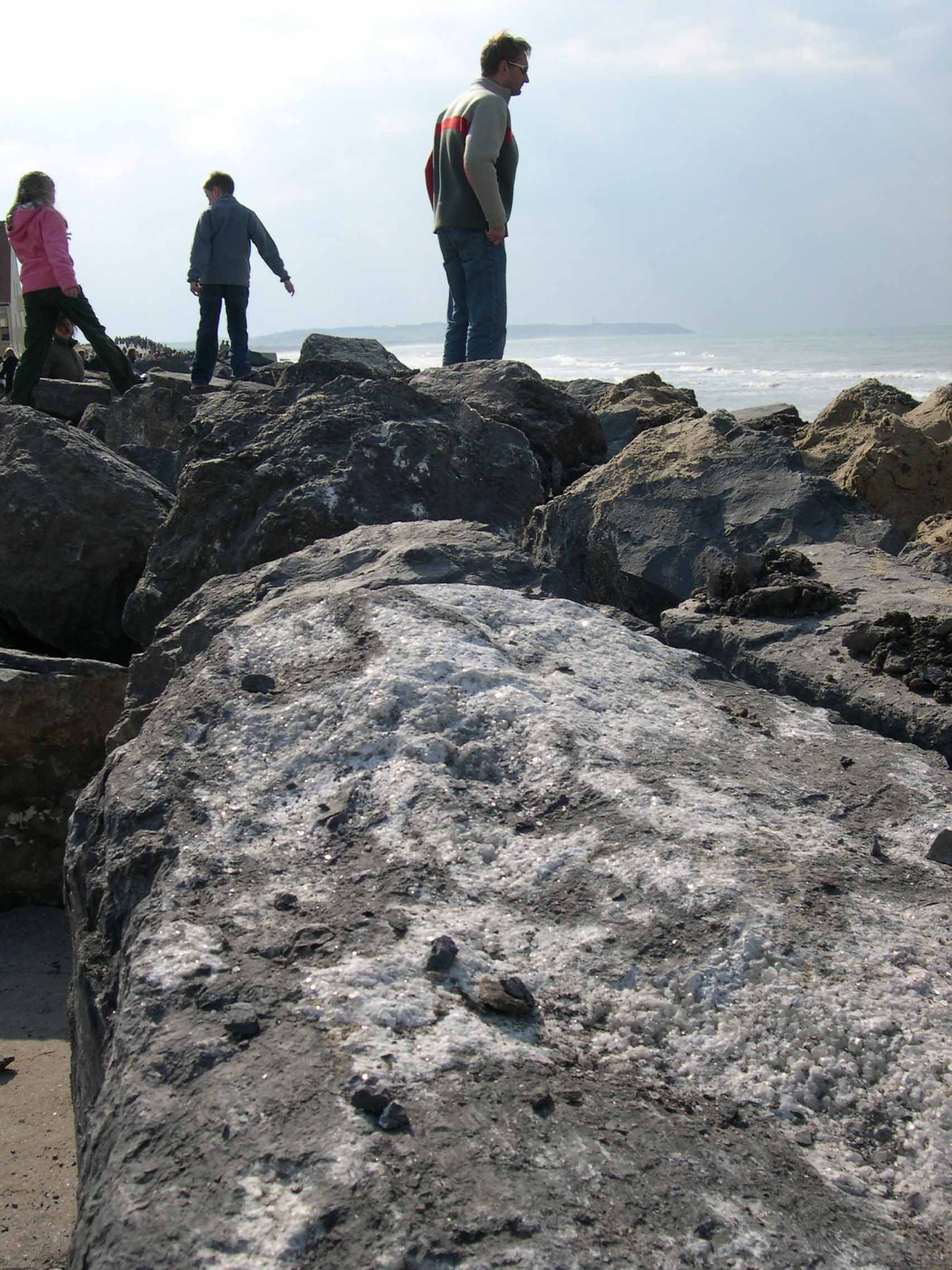

Sur les rochers de calcaire carbonifère on peut y voir quelques fossiles de coraux Cyatophyllum hexagonum, et des filons de calcite, mais je crains que les riverains ne voient d'un très mauvais oeil celui qui tenterait de s'en prendre à la "nouvelle digue". Ce n'est vraiment pas le moment ... D'autant que la résistance s'organise: il a fallu protéger portes et fenêtre avec des sacs de sable, car mercredi la mer avait déclaré la guerre à la côte.

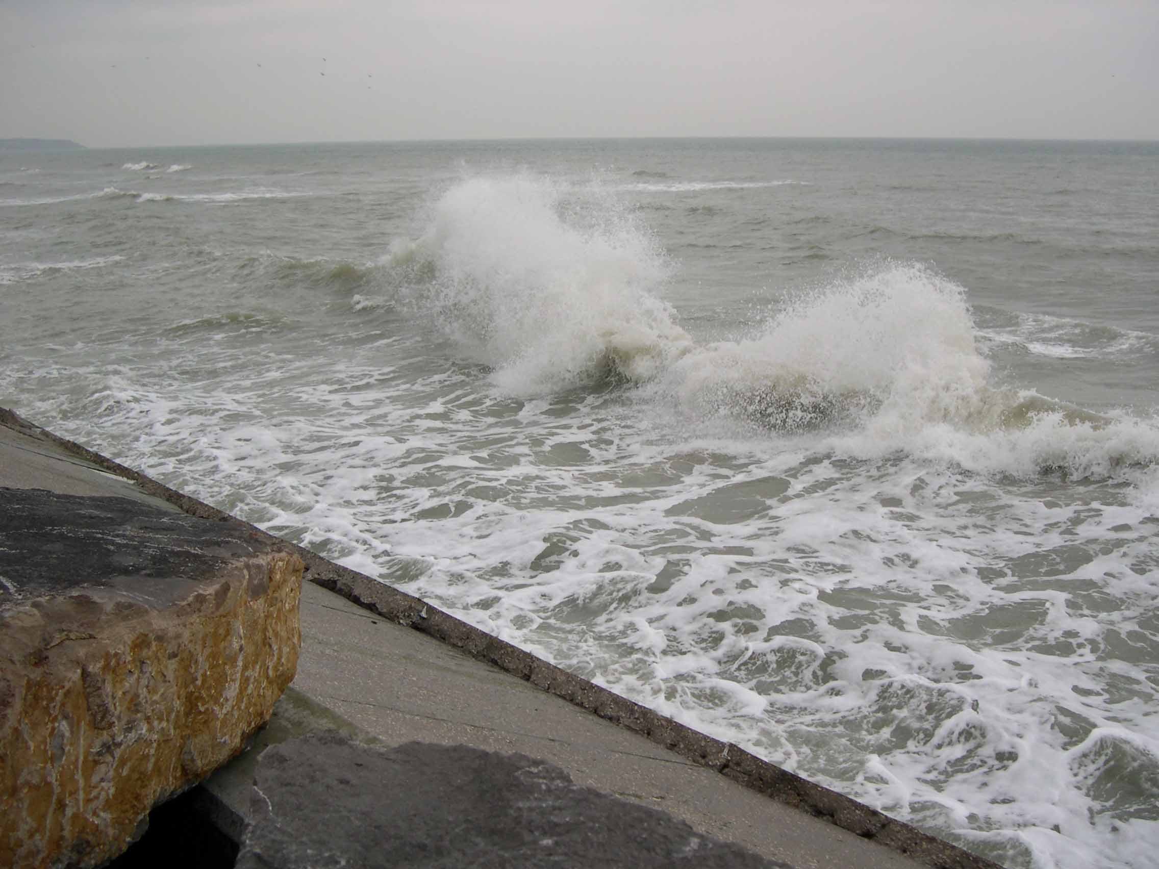

De telles images montrent combien l'érosion naturelle peut être puissante et destructrice; il est évident que de malheureux fossiles ne pèsent pas bien lourd quand ils sont pris dans une telle tourmente (et ils le sont 4 fois par jour sur l'estran à chaque marée). Il est tout aussi évident que s'ils affleurent à cette occasion, la seule façon de les protéger et de les enlever.
Comment après un "spectacle" pareil peut on encore avoir l'idée saugrenue de vouloir laisser les fossiles en place pour que tous puissent les voir (comme on l'a entendu dire le plus sérieusement du monde) ?

D'après la chaine d'infos France 3, ces aménagements avaient été refaits cinq ans auparavant ...

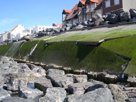

La digue effondrée !
Les marées et le mauvais temps ont eu raison de la digue de Wissant...et une tempête est attendue Mercredi... vide.gif
vide.gifPourtant refaite il y a cinq ans, la digue de Wissant a totalement cédé hier, laissant les maisons alentours sans protection. Les solutions pérennes semblent trop onéreuses pour la commune. vide.gifLes habitants de Wissant ne cachent pas leur inquiétude. Et ce ne sont pas les blocs de pierre amenés en urgence qui les rassurent en prévision de la tempête annoncée pour mercredi. Une tempête qui, en l'absence de digue, pourrait causer de gros dégâts.

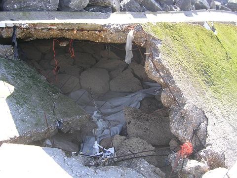

Une digue qui n'a donc pas tenu aux assauts répétés des marées. Celle-ci avait pourtant été entièrement refaite il y a cinq ans et fortifiée il y a à peine quelques semaines. Du côté des spécialistes, on explique que le désensablement de la baie est plus fort que prévu de telle sorte que les fondations de la digue ne reposaient plus sur rien.
Selon le Maire de la commune, les solutions réellement efficaces (ré-ensablement de la baie ou construction d'une digue avec des fondations plus stables) coûtent hélas beaucoup trop chers.

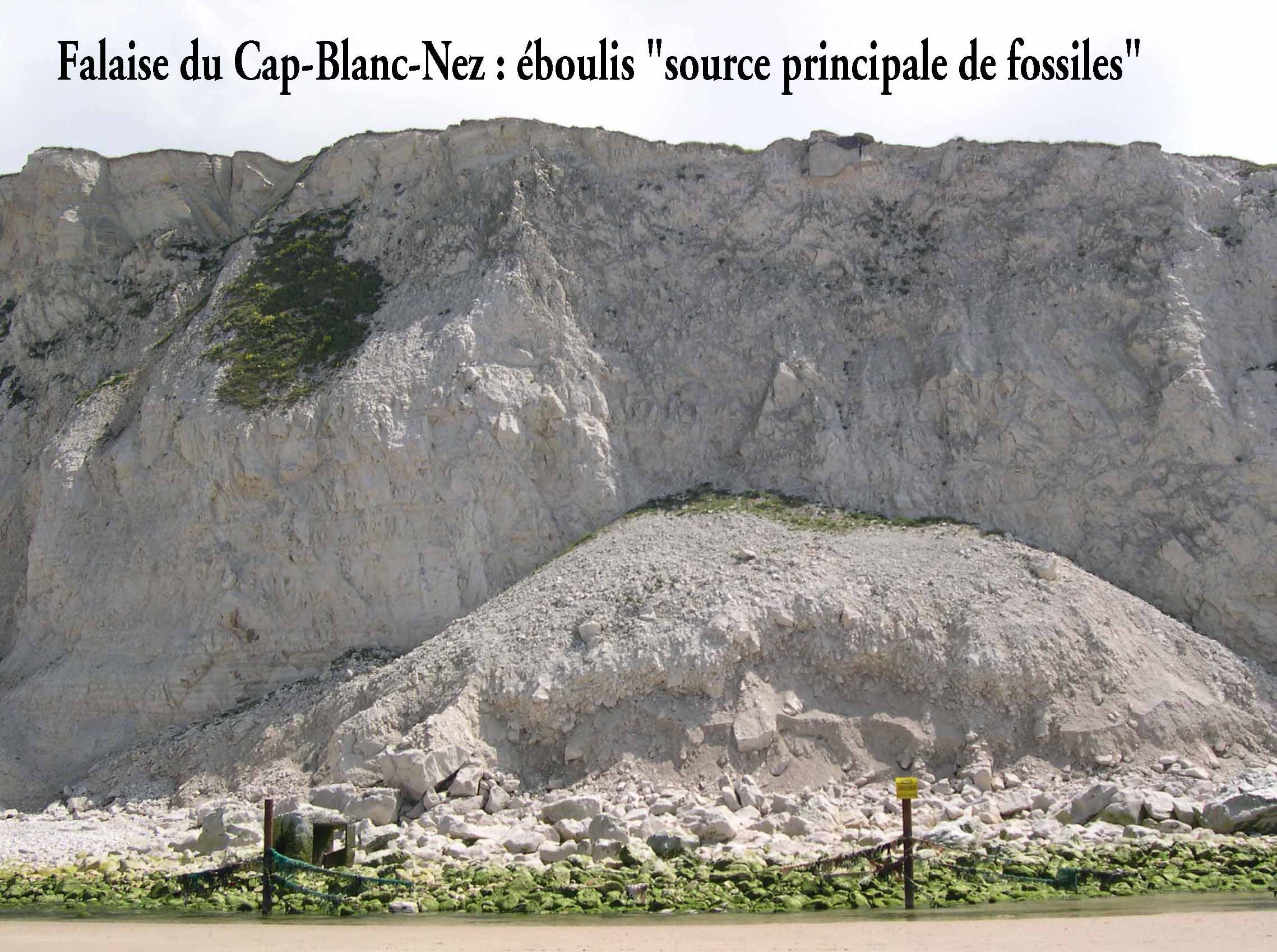

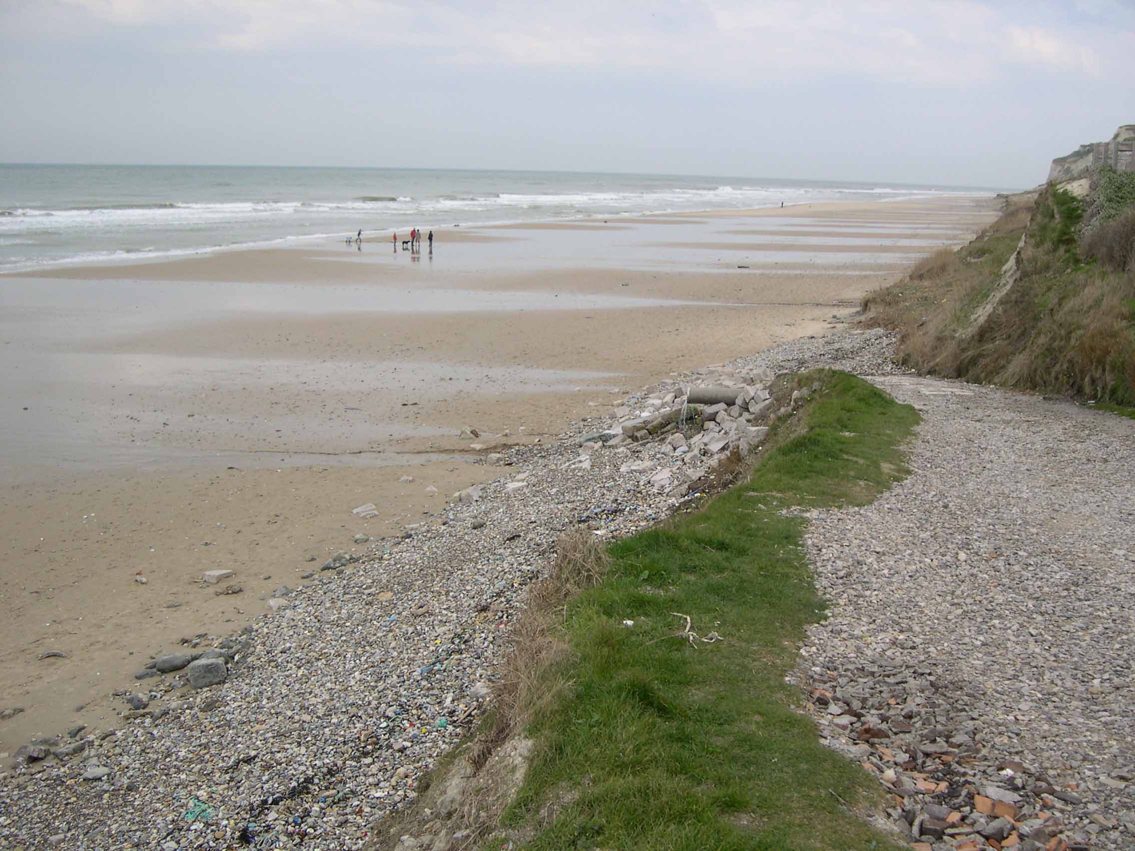

Aspect antérieur du gros ébouli à droite du cran d'Escalles, et dont il ne reste plus grand chose.
Que sont devenus les fossiles "protégés" auxquels il ne fallait pas toucher ? Le poids des mots ... mais le choc des photos !!! Quelle meilleure démonstration prouvant la vitesse de destruction due à l'érosion?
Ca c'est bien vrai , quelques soient les sites protegés, on considere que l'erosion vaut mieux que la collecte par des collectionneurs :clin-oeil: faudra qu'on m'explique un jour .... je suis quand meme un peu partial, a la Reserve de Digne il est "toleré" de ramasser un fossile si il est entierement et naturellement libere de sa gangue ... Par contre au gisement tres etendu et tres raviné des Oeufs de Dinosaures de la Sainte Victoire, on ne peut rien faire, ramasser un des fragments de coquilles qui jonchent le sol est illegal, et on peut regardser les oeufs qui sont dans les argilites, "fondre" au cours des mois, peur du derapage je suppose ?

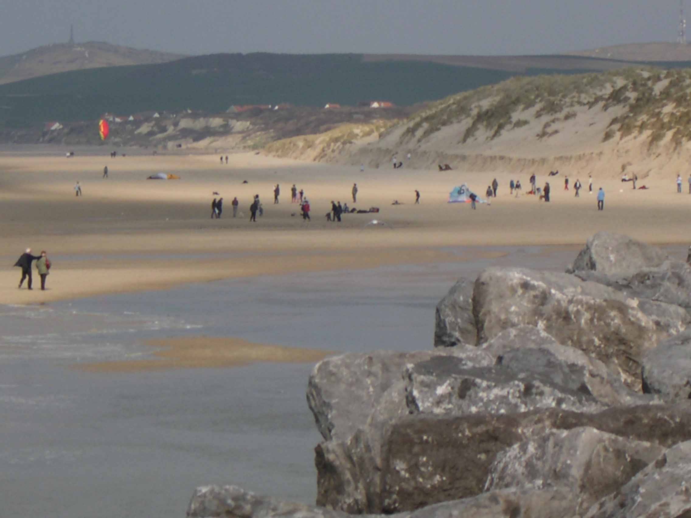

La suite avec quelques photos prises ce week end...
L'éboulement vu de la "plage" temporaire.
Le manque de sable aurait provoqué la chute de la digue, accentué par les forts courants qui ont frappé la région il y a quelques semaines.
Dommage que ma photo soit floue mais le sable a envahi toute la partie est de la plage, direction Strouanne...
