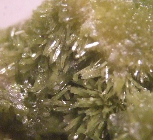

le sablais Posté(e) 10 mars 2007 Signaler Posté(e) 10 mars 2007 J'ai récupéré quelques petites micro de l'Argentolle contenant pyromorphite et mimétite. Le hic c'est que je ne suis ni spécialiste des micros, ni connaisseur de l'argentolle. Et d'après les bouquins, pyromorphite et mimétite sont très voisins et ressemblants. Qui pourrait m'indiquer comment distinguer l'un de l'autre? Je sais quil y a des spécialistes micro sur ce forum. :coucou!: le sablais (ensablé) Citer
Invité redsun711 Posté(e) 10 mars 2007 Signaler Posté(e) 10 mars 2007 SALUTATIONS, la pyromorphite est un chlorophosphate de plomb (hydraté) la mimétite est un arcéniate de plomb concernant la pyro et la mimétite en général, la pyromorhite se distingue par une couleur verte de vive a foncé avec des cristaux de type hexagonaux. ils peuvent dans certains cas être creux,en tonneaux,et terminaison en aiguille. rarement blanche ou brune ou encore kaki. si tu compares une pyro d'Ussel et une pyro de Argentolle,rien avoir. la mimétite,reprends parfois la cristalisation de la pyromorphite. peut être donc hexagonal,ou sphèrulle (ique) ou encore fibreuse comme la prixite de couleur jaune a orangée et brune ou caramel. avec des photos,je pourrais te répondre directement sur ce que tu as récupéré. je connais super bien le gisement pour en avoir bcp en collection et pour être natif de la région. Argentolle ne se trouvant qu'à 40km de mon ancienne adresse. Citer
le sablais Posté(e) 10 mars 2007 Auteur Signaler Posté(e) 10 mars 2007 Je vais essayer de faire des photos mais c'est de la micro et je ne suis pas très équipé. le sablais Citer

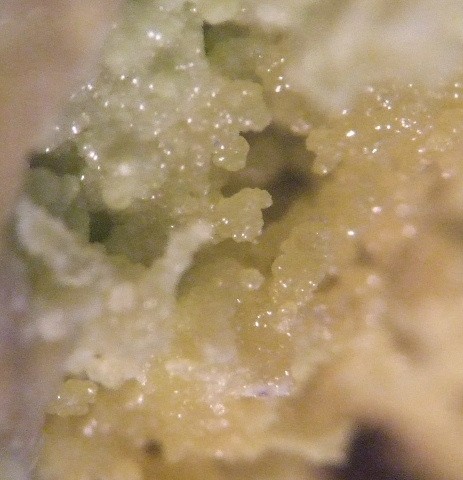

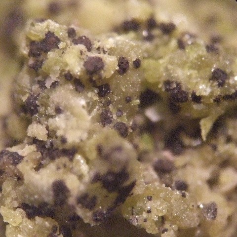

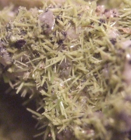

le sablais Posté(e) 10 mars 2007 Auteur Signaler Posté(e) 10 mars 2007 Deux photos (pas terribles je sais mais bon...) le sablais Citer
Invité redsun711 Posté(e) 10 mars 2007 Signaler Posté(e) 10 mars 2007 merci l'orpailleur, la première,incontestablement certain que c'est de la mimétite. pour la seconde,pas sur. je vérifie sur un site et je reviens Citer
Invité redsun711 Posté(e) 10 mars 2007 Signaler Posté(e) 10 mars 2007 pareil pour la seconde, après vérification, la couleur m'a mis dans l'erreure mais la formation des cristaux m'a donné raison. ou as tu dégoté cette micro? Citer

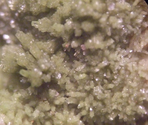

le sablais Posté(e) 10 mars 2007 Auteur Signaler Posté(e) 10 mars 2007 Voici trois autres photos : alors : mimétite ou pyromorphite le sablais :coucou!: Citer
Invité redsun711 Posté(e) 10 mars 2007 Signaler Posté(e) 10 mars 2007 pas de goethite à l'Argentolle. tout au plus du manganèse cristalisé. mais je peu me tromper.j'attends les photos pour me prononcé avec certitude. a+++ Citer
Invité redsun711 Posté(e) 10 mars 2007 Signaler Posté(e) 10 mars 2007 toujours mimétite et avec certitude Citer

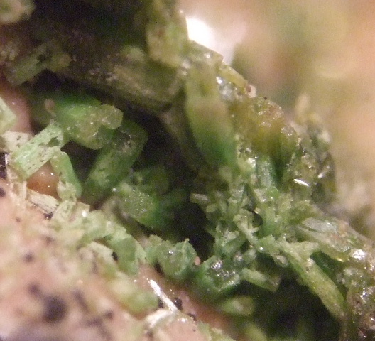

le sablais Posté(e) 10 mars 2007 Auteur Signaler Posté(e) 10 mars 2007 Merci. J'ai vu aussi sur certains échantillons des cristaux verdâtres ressemblant à des tonneaux mais striés sur leur longueur. Il faut que je les retrouve. Je vais aussi rechercher les taches noires que je croyais être de la goethite. le sablais Citer
Invité redsun711 Posté(e) 10 mars 2007 Signaler Posté(e) 10 mars 2007 pour les cristaux striés sur la longueur et en forme de tonneaux,vert, certainement de la pyro. Citer
Invité redsun711 Posté(e) 10 mars 2007 Signaler Posté(e) 10 mars 2007 le sont ils comme l'encadrement de ma photo??? Citer

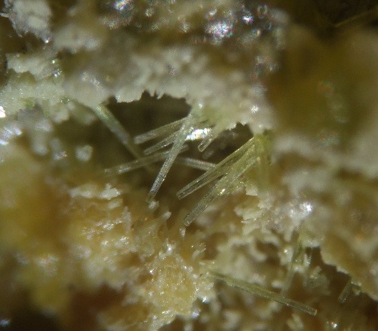

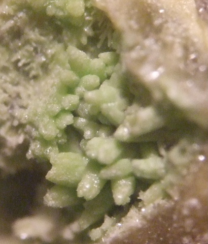

le sablais Posté(e) 10 mars 2007 Auteur Signaler Posté(e) 10 mars 2007 Je vous en glisse trois autres. Mais il y a tellement de formes. le sablais Citer
Invité redsun711 Posté(e) 10 mars 2007 Signaler Posté(e) 10 mars 2007 certes,je ne contredirais pas ton point de vue. toutefois,je connais parfaitement ces échantillons,j'ai les mêmes à la maison!!! (les mimétites,pas les raviolis!!!) de plus, la pyromorphite fond à haute température (environ 800°c) et à la facultée,en refroidissant de recristaliser. Citer
Invité redsun711 Posté(e) 10 mars 2007 Signaler Posté(e) 10 mars 2007 la première,c'est très certainement de l'hématite sur mimétite,très fréquente sur le gisement puisque c'est l'origine même des quartz hématoides du gisement. la seconde,mimétite toujours et la troisième,pyromorphite. Citer
le sablais Posté(e) 10 mars 2007 Auteur Signaler Posté(e) 10 mars 2007 Merci redsun Donc si je suis bien, il y a nettement plus de mimétite que de pyromorphite. A moins que mes échantillons ne soient pas représentatifs. le sablais Citer
Invité redsun711 Posté(e) 10 mars 2007 Signaler Posté(e) 10 mars 2007 oui en effet, d'ailleur,sur la copie de taphoto,ci jointe, dans l'encadrement rouge,tu remarqueras que la pyro est en phase d'alterration probablement en mimétite. Citer
