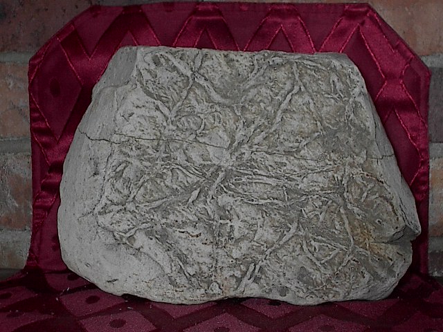

Delement Posté(e) 18 février 2007 Signaler Posté(e) 18 février 2007 Bonjou Je l'ai trouvé dans mon champ et aimerais bien en savoir plus long sur cette pierre.Qui me semble avoir des centaines d'année. La meilleur façon me semble d'en parlé a des expert. elle est est silice que sont c'est gravure et quel âge peut-elle avoir .Je l'ai trouvé dans les Chic-Chocs . Dans la chaine de montagne des Apalaches au Québec . Denys Citer
roc provencal Posté(e) 19 février 2007 Signaler Posté(e) 19 février 2007 NE SETAIT CE PAS DES TRACES DE VERS FOSSILES ??? Citer
Geonaute Posté(e) 19 février 2007 Signaler Posté(e) 19 février 2007 Traces de bioturbations, en effet. Mais pour ce qui est de l'age... Cordialement Geonaute. Citer
Invité redsun711 Posté(e) 19 février 2007 Signaler Posté(e) 19 février 2007 on dirait une carte au trésor qui mènerait à un trésor planqué dans un coffre à trésor non :siffler: Citer
Invité Rémi BORNET Posté(e) 22 février 2007 Signaler Posté(e) 22 février 2007 Bonsoir et bienvenue sur le forum ! :ye!: Il s'agit effectivement de traces de bioturbation, et plus précisément de contre-empreintes de galeries de vers... il s'agit vraisemblablement de la base d'un niveau sédimentaire... Il faut consulter les cartes géologiques pour avoir une idée de l'âge... Je ne pense pas qu'il s'agisse de silice, mais plutôt de calcite, vérifier si il y a une réaction effervescente avec un acide... (du vinaigre blanc à défaut...) @+ Citer

Delement Posté(e) 24 février 2007 Auteur Signaler Posté(e) 24 février 2007 C'est bien de la Silice près de97%.Des cartes? Il s'agit vraisemblablement de la base d'un niveau sédimentaire... Il faut consulter les cartes géologiques pour avoir une idée de l'âge... super Ou les carte ? ...........Étant sur la chaine de montagne Apalachienne qui arrive dans les Chic-Chocs .Dans les ancien fond de la mer de Champlain les traces de Bioturbation doivent être tres vielle Je ne pense pas qu'il s'agisse de silice, mais plutôt de calcite, Silice 97% Élément Denys Citer
Invité Rémi BORNET Posté(e) 24 février 2007 Signaler Posté(e) 24 février 2007 A toi de te renseigner sur le lieu où elle ont était récolté, mais à mon avis les américains/canadien on de bonne cartes géol... D'où l'important de ne pas prélever n'importe comment les fossiles, mais noter le niveau dans lequel il se trouve, il est très difficile de retrouver ensuite ce niveau... surtout quand il s'agit d'ichnologie... Deux solutions s'offrent à toi : trouver un sédimentologue qui reconnaîtra la formation, ou consulter les ouvrages qui parle des structures de la zone de prélèvement (carte géol, notice, etc...)... Après a y regarder comme ça, cela peut-être de n'importe quel âge et venir de n'importe où... un exemple parmis tant d'autre, cela pourrait très bien être la base de la barre inférieur Valenginienne de la région Nord de Montpellier... @+ Citer
Delement Posté(e) 1 mars 2007 Auteur Signaler Posté(e) 1 mars 2007 Je vous fait suivre une réponse d'un conservateur de musée de Géologie Je crois que les fossiles que l'on voit à la surface de cette roche sont des traces de terriers d'animaux fouisseurs qui peuplaient ce sédiment avant qu'il devienne une roche ... il y a au moins 450 millions d'années !! Ce sont souvent des vers qui ont fait ces traces. Les fossiles de vers sont excessivement rares, pour ne pas dire inexistants, mais leurs terriers sont fréquemment fossilisés. Le chiffre peut paraître gros mais c'est normal et l'on retrouve souvent ce type de fossiles dans les roches sédimentaires appartenant à la province géologique des Appalaches. Il faut savoir que ces roches se sont mises en place au fond d'un océan qui n'existe plus aujourd'hui et que les géologues appelle océan Iapetus. Citer
Invité Rémi BORNET Posté(e) 1 mars 2007 Signaler Posté(e) 1 mars 2007 Voilà ! Ce genre de fossile quand il est sorti de son contexte est quasiment impossible à dater, mais avec des documents traitant de la géologie locale au prélèvement, ou des personnes informées on peut avoir une bonne idée de l'étage ! @+ Citer
