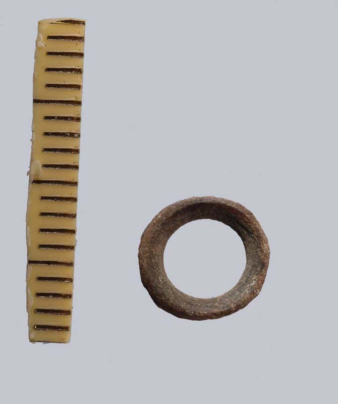

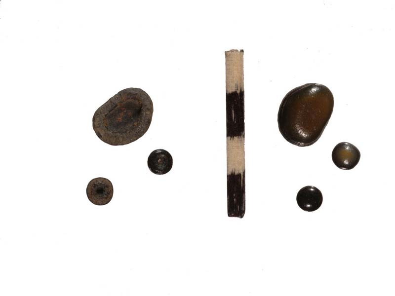

photo 1: deux petites vertèbres...

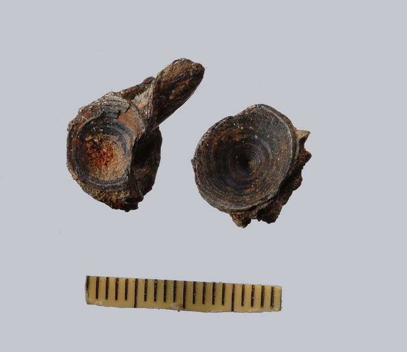

photo 2

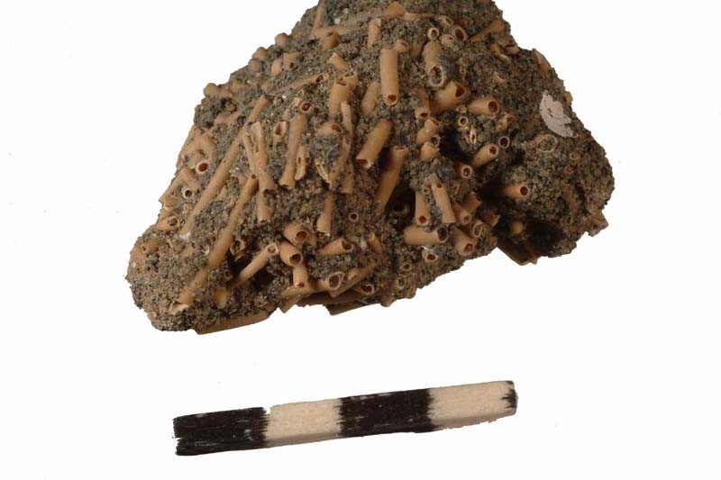

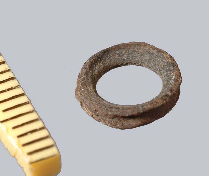

photo 3: j' ai trouvé ça en observant mon tamisat de près. Doel

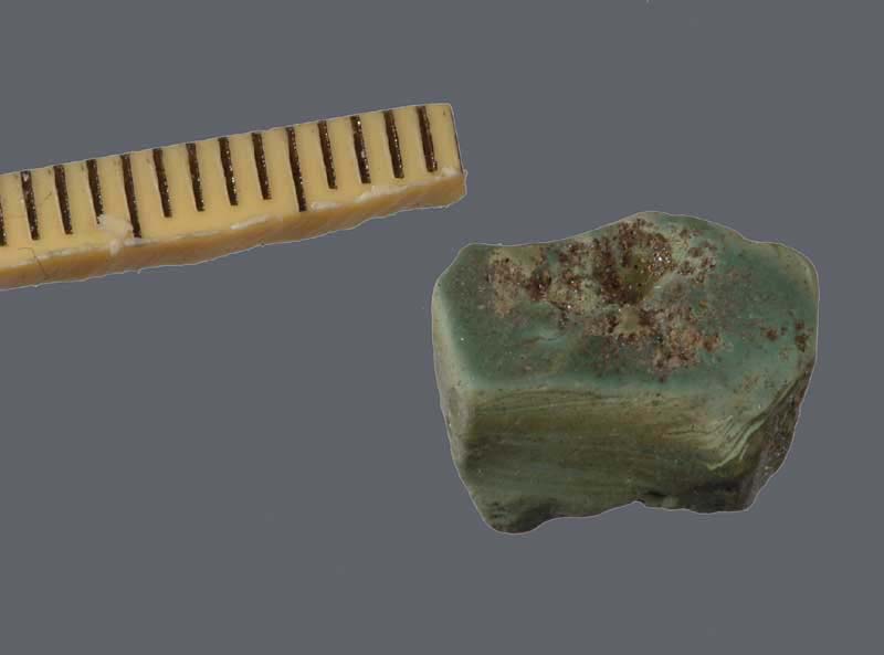

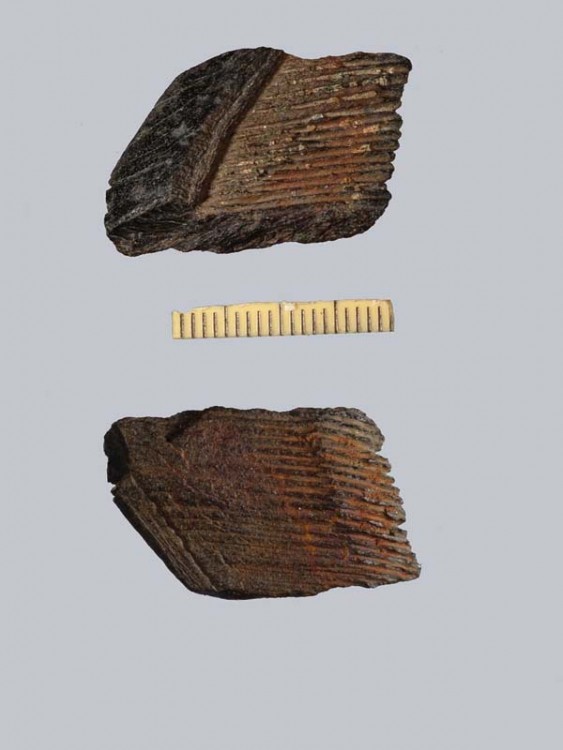

photo 4: ceux-ci viennent de la plage à Cadzand. visiblement même bestiole mais nettement plus grands.

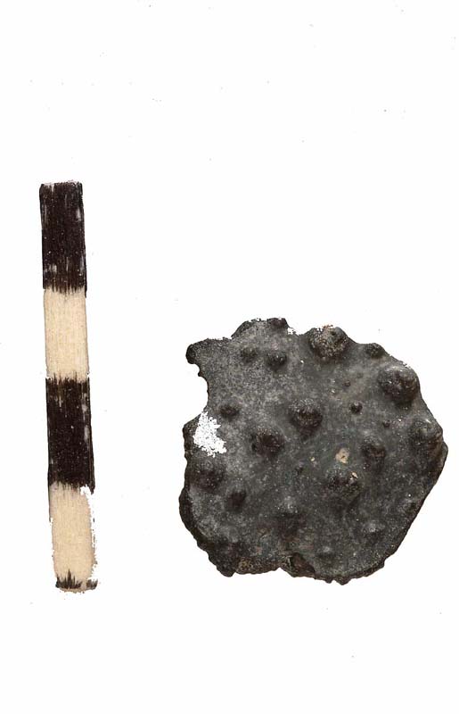

photo 6: petite plaque, on dirait de la peau .. ?

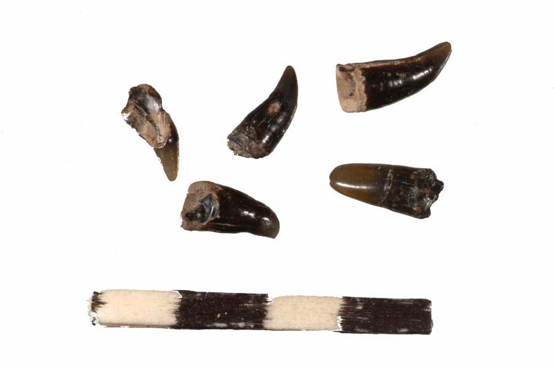

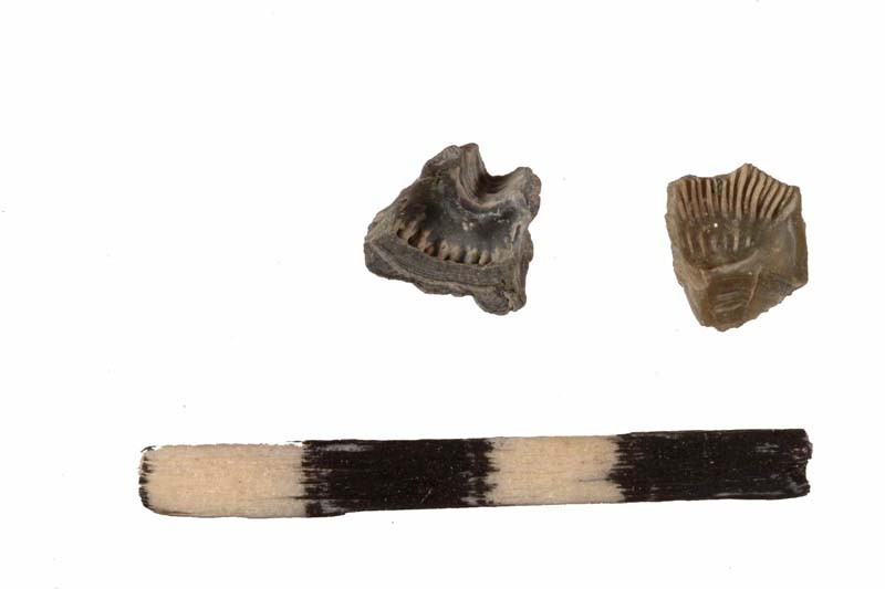

photo 7: des petites dents ??

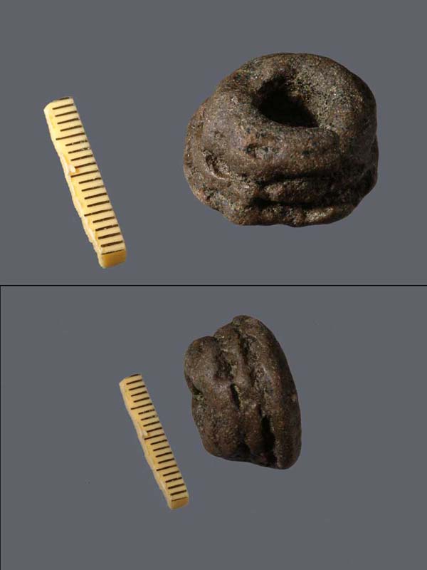

photo 8: ça se voit pas bien sur la photo, c' est troué au milieu

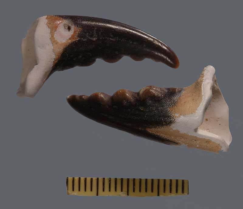

photos 9 et 10: ça vraiment ça m' intrigue. bien noir et dur comme la phosphorite. C' est le même objet sur les deux images.

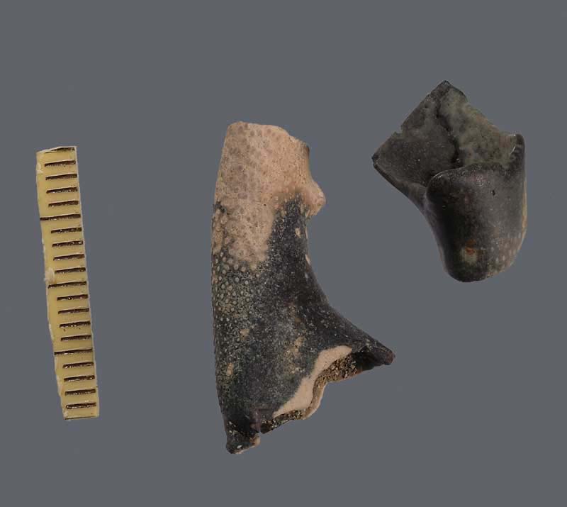

photo 11: morceau de pinces de crabe ? Doel
photo 12: encore du crabe, ici de Cadzand

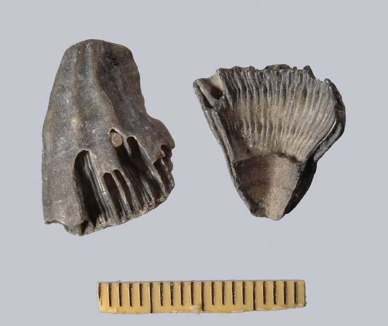

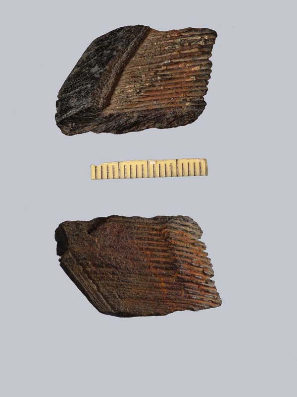

photo 13: une dent de raie, gros morceau. Doel

1. Vertèbres de poisson, probablement Melanogrammus conjunctus
2. Dents broyeuses de Sparidés, proche des Sparus cinctus des faluns
3, 4. Balanus sp. (cirripèdes)

6. Cephalothorax fragmentaire de crustacé
7. Canines de Sparidés
8. Tasselia sp., terrier fossilisé
9, 10. Sans doute une vertèbre trouée, requin probable.
11. pinces de crustacés fossiles
12. Pinces de crabes, probablement de l'Actuel (couleur conservée)
13. Dent de raie Aetobatus arcuatus

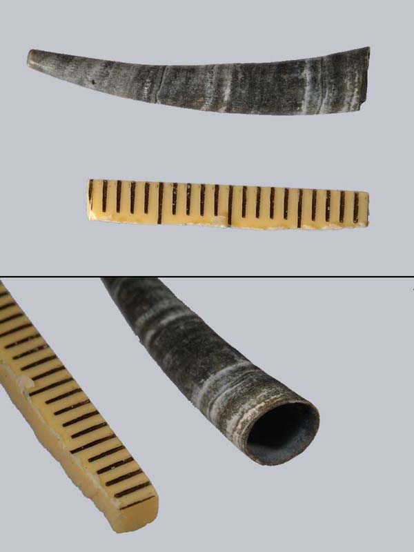

14. Dentalium elephantinum, Quaternaire ou actuel

Et les cirripèdes, c' est quelle genre de bestioles? et ça date environ de quelle époque ?.

Et bien oui, je suis sur internet, et je pose des bêtes questions. J' ai vu un poisson actuel le "denté" avec de jolies canines.
Ca c 'est pour le sparidé.
Et pour le cirripede, c'est un crustacé, apparenté au ballanes actuels. S' agit il de cela, j' ai vu des photos de plaques, mais elles étaient lisses à l' intérieur, ça ressemblait pas trop.

Les cirripèdes, on en découvre relativement couramment depuis le Crétacé (tu me corriges si je dis des bêtises, stp, Go) et il y en a toujours... Plus communément découverts au Miocène et Pliocène, en Belgique en tout cas.

Mais je tenais à émettre l'hypothèse, pour la photo 8, d'un coprolithe de sélacien, bien amoché. Même si c'est pas très probable.
